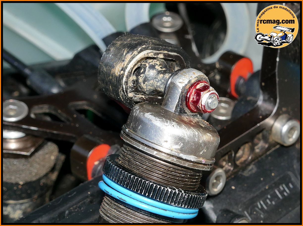

Voici une petite protection à imprimer en 3D pour vos tours d'amortisseur TKI4

Bonsoir pas mal les protections pour amortisseur.
On pourrais avoir les fichiers stl ou alors les poster sur thingiverse
Merci encore |

Bonsoir, je viens de récupérer les fichiers 3D sur thingverse
mais tu aurais du prévoir de perce le trou pour la vis.
tu la fait avec quel logiciel?
peut etre le modifier
Encore merci pour cette pièce.
je l'ai imprimer avec ma dagoma en PLA Renforce.
Je vais essayer de modifier le stl mais c'est mieux d'avoir le fichier original.

Pour les trous , tu mets ton support alu dedans et tu perces au bon diamètre à la dremel  _________________ Team Associated Rc8b3.2, Bullit B219, Racing Expérience 25% / servos made in Taiwan, Graupner X-8E, Pneus en caoutchouc, EPO (Eau-Pastis-Olives), cacahuètes...

J'ai omis délibérément de faire les trous, car c'est très rapide de le faire sur la tour.
Voici le lien sur Thingiverse:
https://www.thingiverse.com/thing:2774393
PaSyo |

Bonjour, aujourd'hui j'ai essayer les protections que j'ai imprimé, ça va super bien.
Mais j'aimerai les modifier pour pouvoir faire le tour du support de devant.
Tu les a fait avec quel logiciel (moi jutilise freecad)
Tu tu pouvais avoir le fichier de sauvegarde du logiciel et le partager ou me le faire parvenir ç serai sympas.
c'est toi PaSyo qui les a fait?
Merci d'avance. |

J'ai utilisé Sketchup, je peux t'envoyer les fichiers .skp originaux si tu veux faire des modifs.
Envoie moi ton mail par MP.

J'ai testé sur 3 jours au TSAR et autant te dire que je me suis retourné quelques fois et ca n'a pas bougé !
Du coup, je suis en train de faire la m^me chose pour la culasse de mon nouveau moteur
