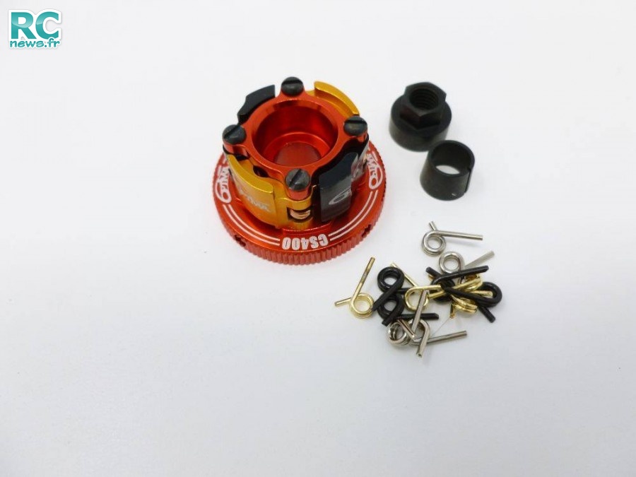

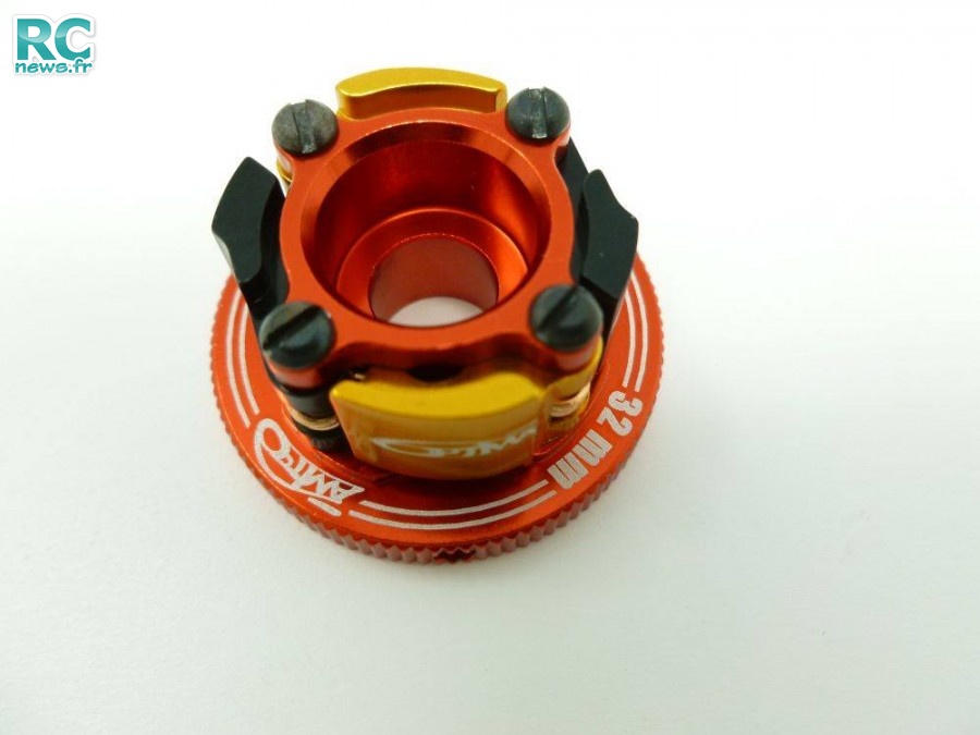

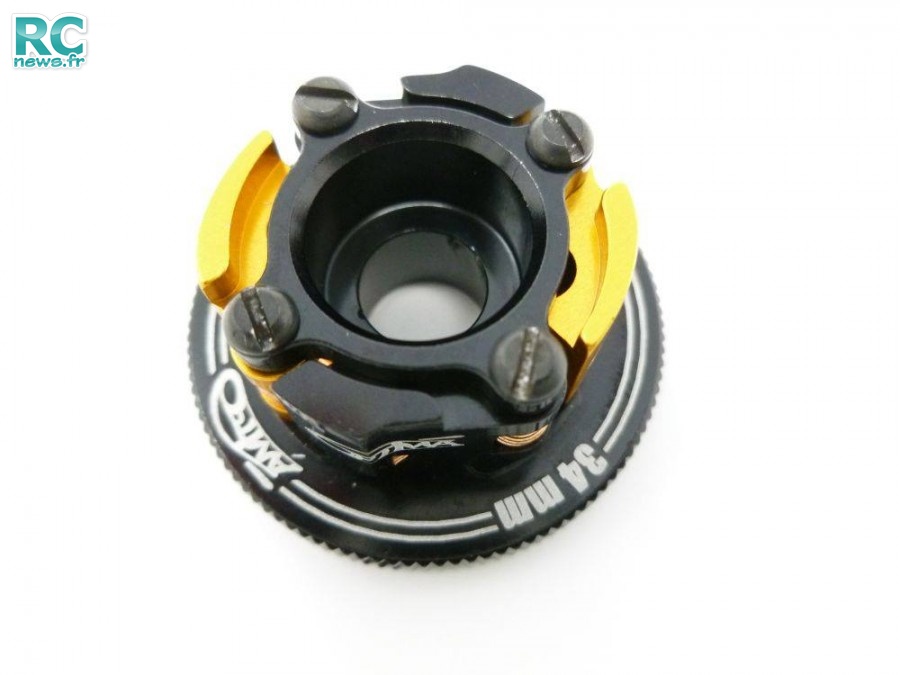

Les nouveaux embrayages 4 points Optima 6mik sont disponibles.
Ils sont disponibles en volant 32mm et 34mm en couleur noir ou rouge.
Les masselottes Gold on une surface de contacte et un poids plus élevé que les noirs afin de pouvoir affiner le réglage de collage avec la cloche .
Tarif 43.90€

Pour être plus précis. Notre embrayage a 2 masselottes différentes. Les 2 sont en Alu.
La noire est plus lourde avec une surface de contact plus faible ce qui permet de coller tôt mais pas complètement.
La gold est plus légère avec une surface de contact Max pour coller plus tard complètement.
4 jeux de ressorts sont livrés d’origine 0.8 (pour les 4x2), 0.9 pour la glisse, 1.0 et 1.1 pour le grip.
Sur la piste, le feeling est canon, le moteur est facile à doser, gain de motricité, de facilité, d’autonomie tout en ayant un moteur qui respire!!!😜
Dispo en noir ou rouge avec un volant diamètre 34 ou 32 mm
Utilisation de cloches de taille standard malgré les aiguilles vissés
Tout les détails techniques et photos la semaine prochaine 😉
Pour les masselottes carbone, on peu bien sûr en fabriquer mais j’ai fait de nombreux tests avt de le commercialiser et franchement je vois pas l’interêt...
Essayez le, on en reparle après...
Ah, encore une précision, pas besoin de rodage, il fonctionne direct et reste très constant contrairement à tout ce que j’ai pu essayer avant !
