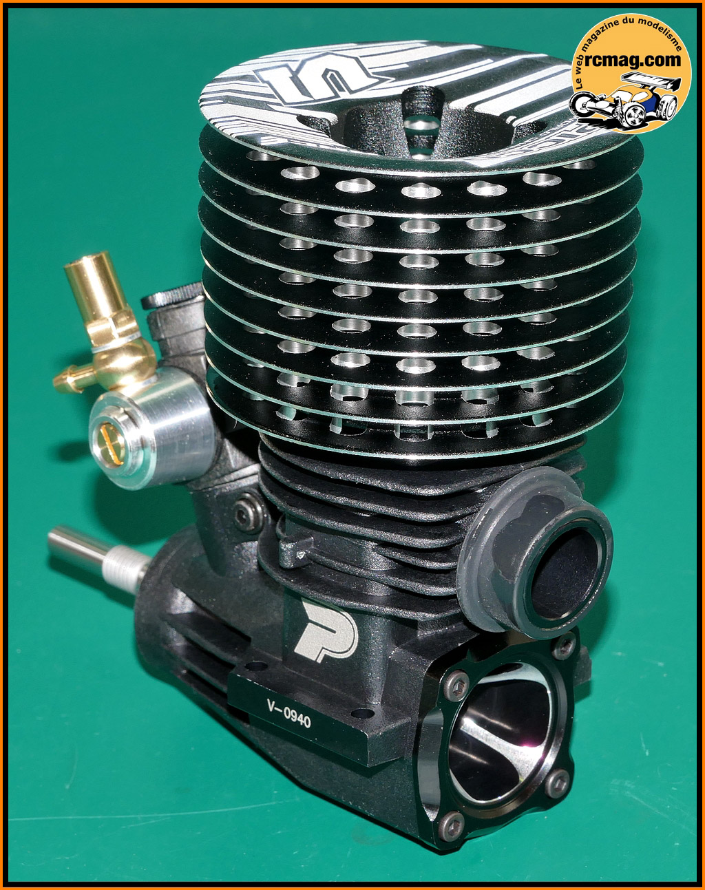

Présentation du moteur Picco V1 Race
Les moteurs Picco sont distribués en France par Racing Expérience et sont fabriqués en Italie.
C'est le Picco 21 V1 Race qui sera présenté sur cette page. Il représente la version haut de gamme ( hors céramique ) chez Picco.

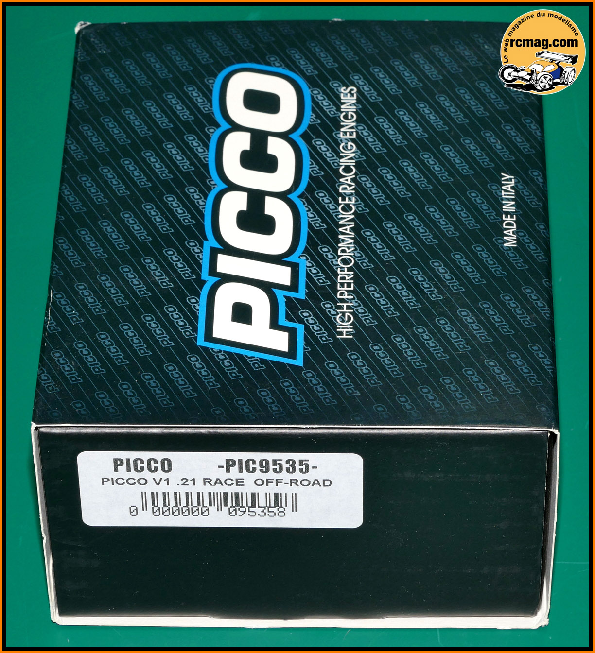

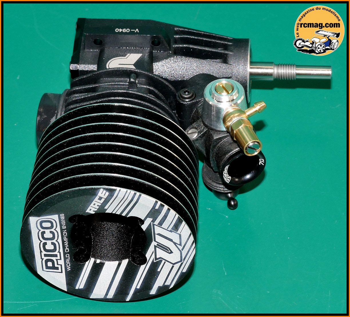

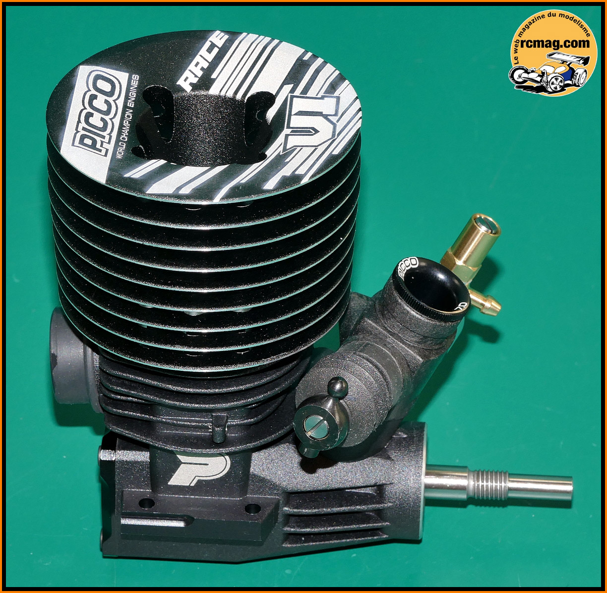

On découvre le moteur ...
La boite qui est commune à d'autres versions de la gamme.

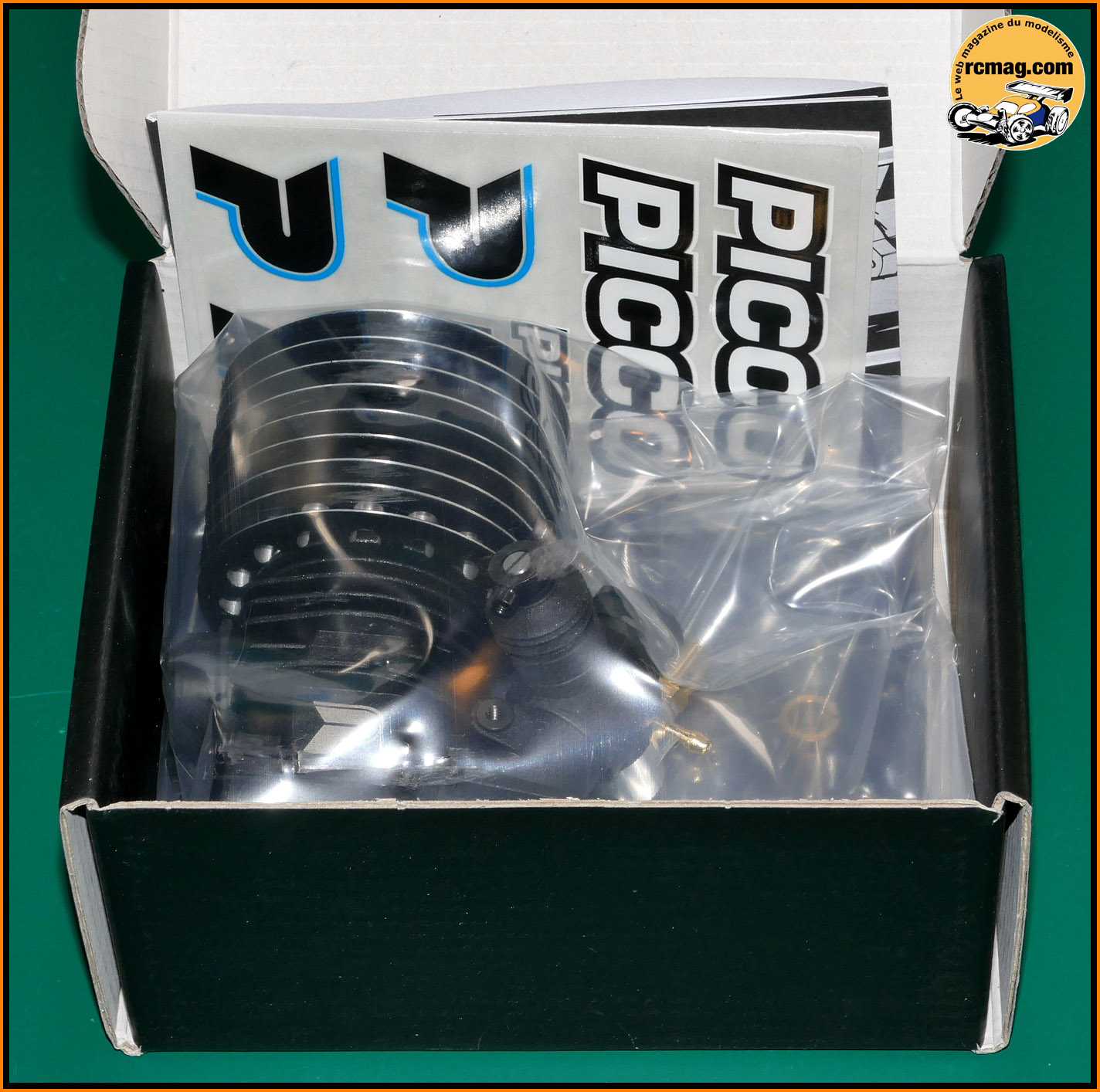

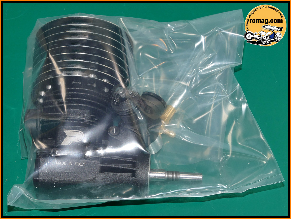

Le moteur et ses accessoires sont protégés dans des sachets plastique.

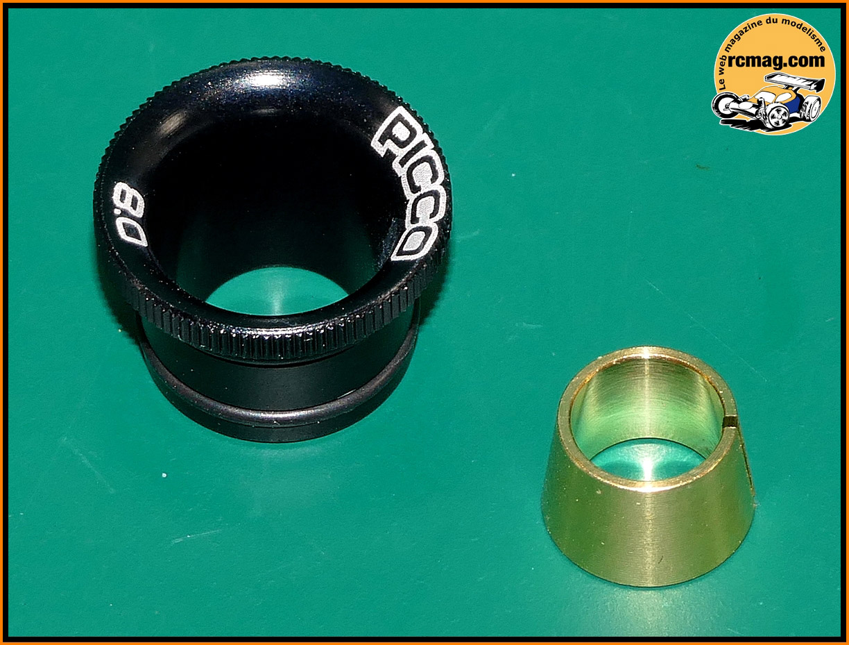

On retrouve une buse supplémentaire de 8mm et le cône d'embrayage.

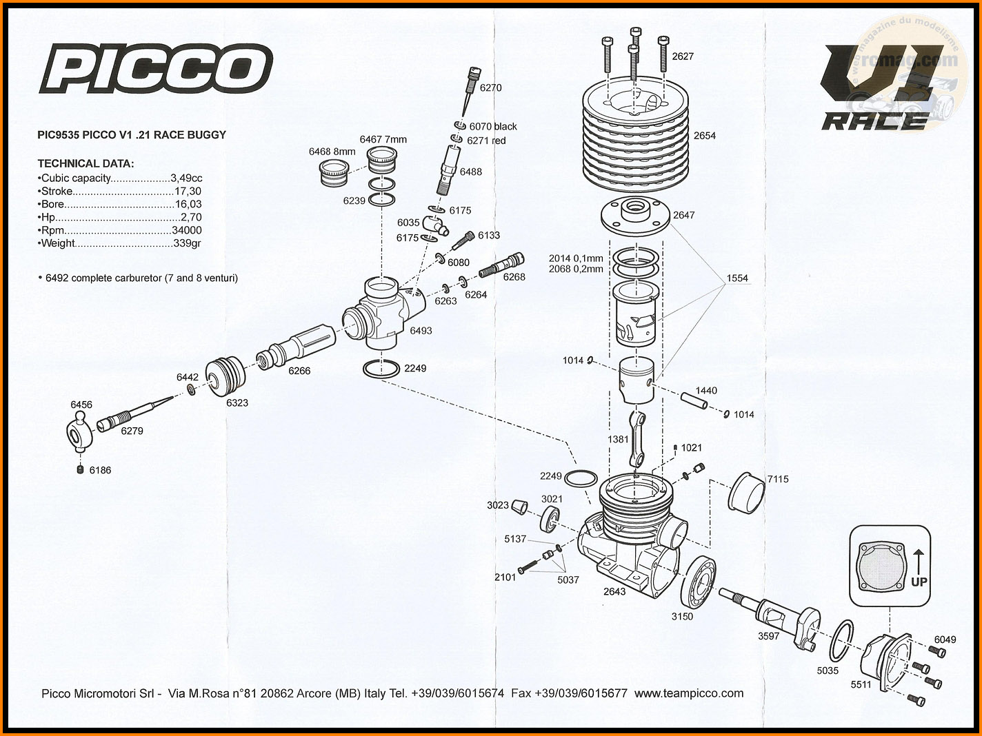

L'éclaté du moteur avec les références pour les pièces détachées.

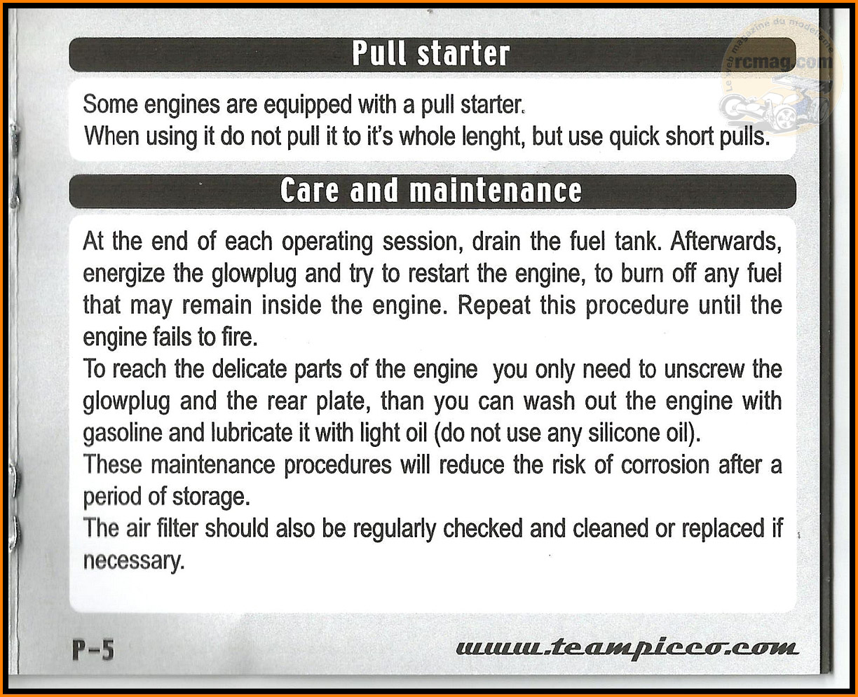

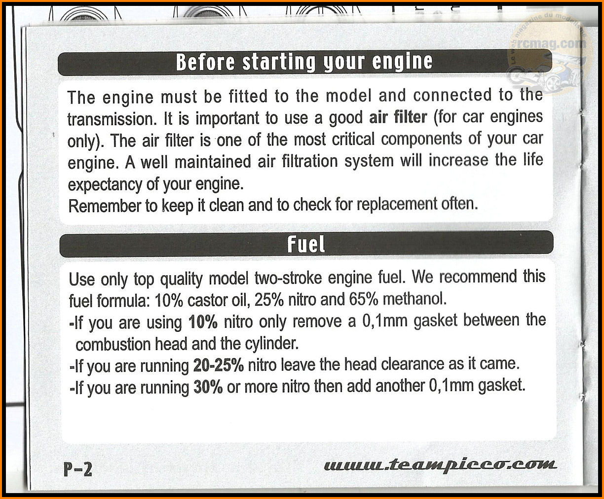

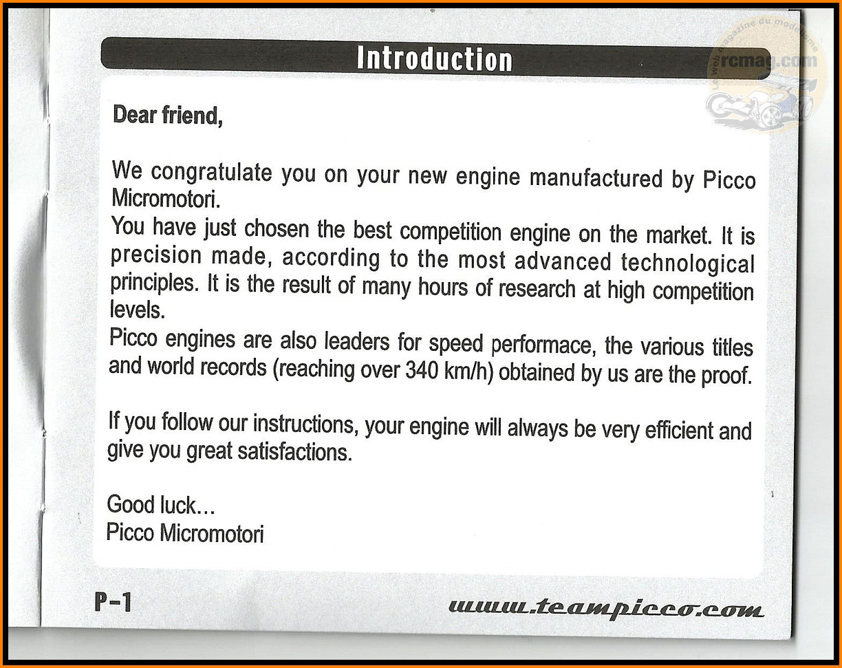

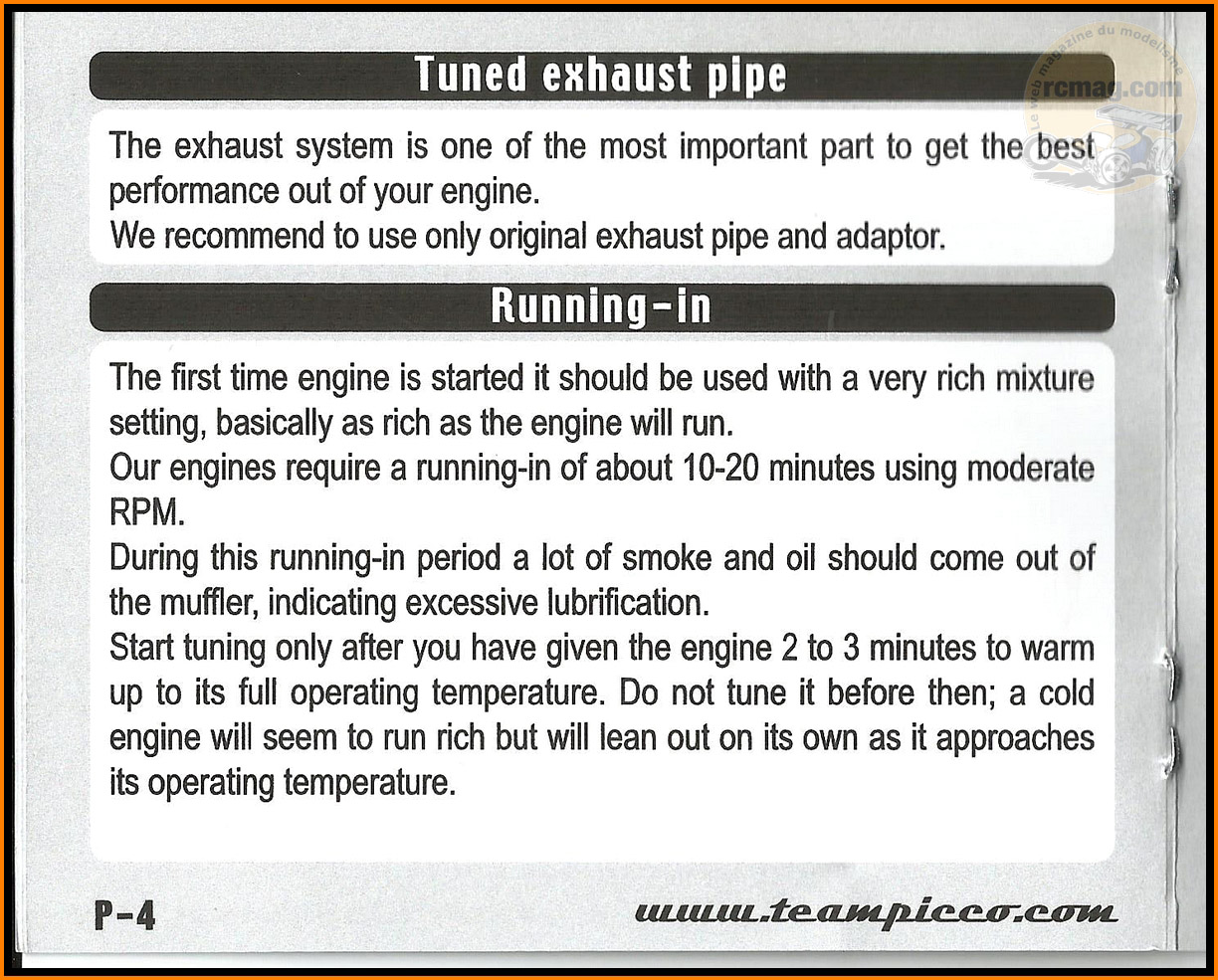

La notice d'utilisation en anglais avec des conseils pour le rodage et les réglages.

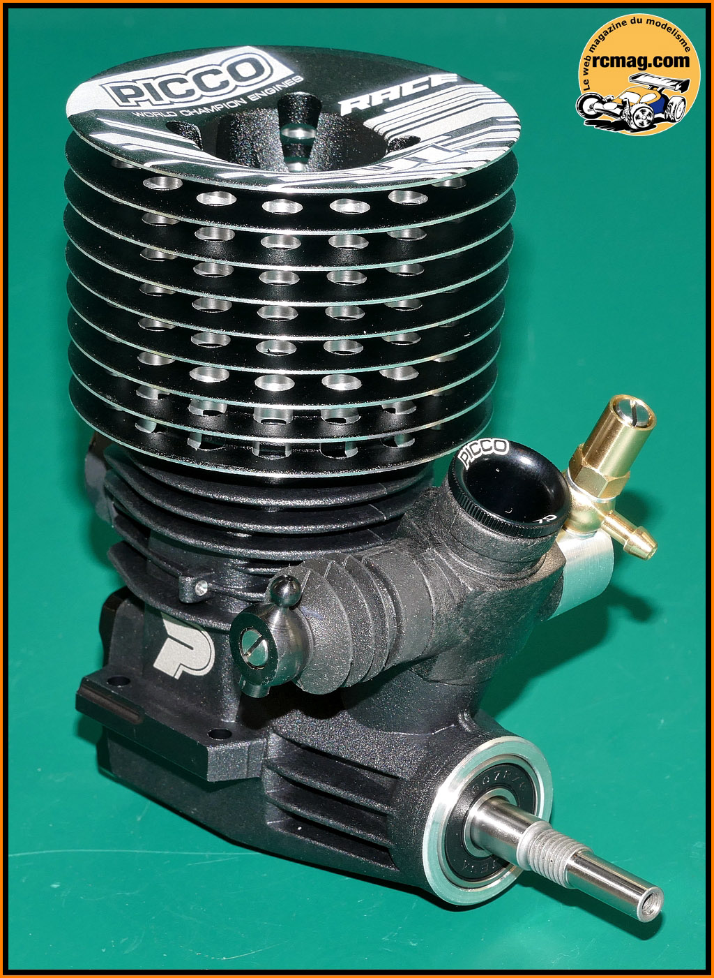

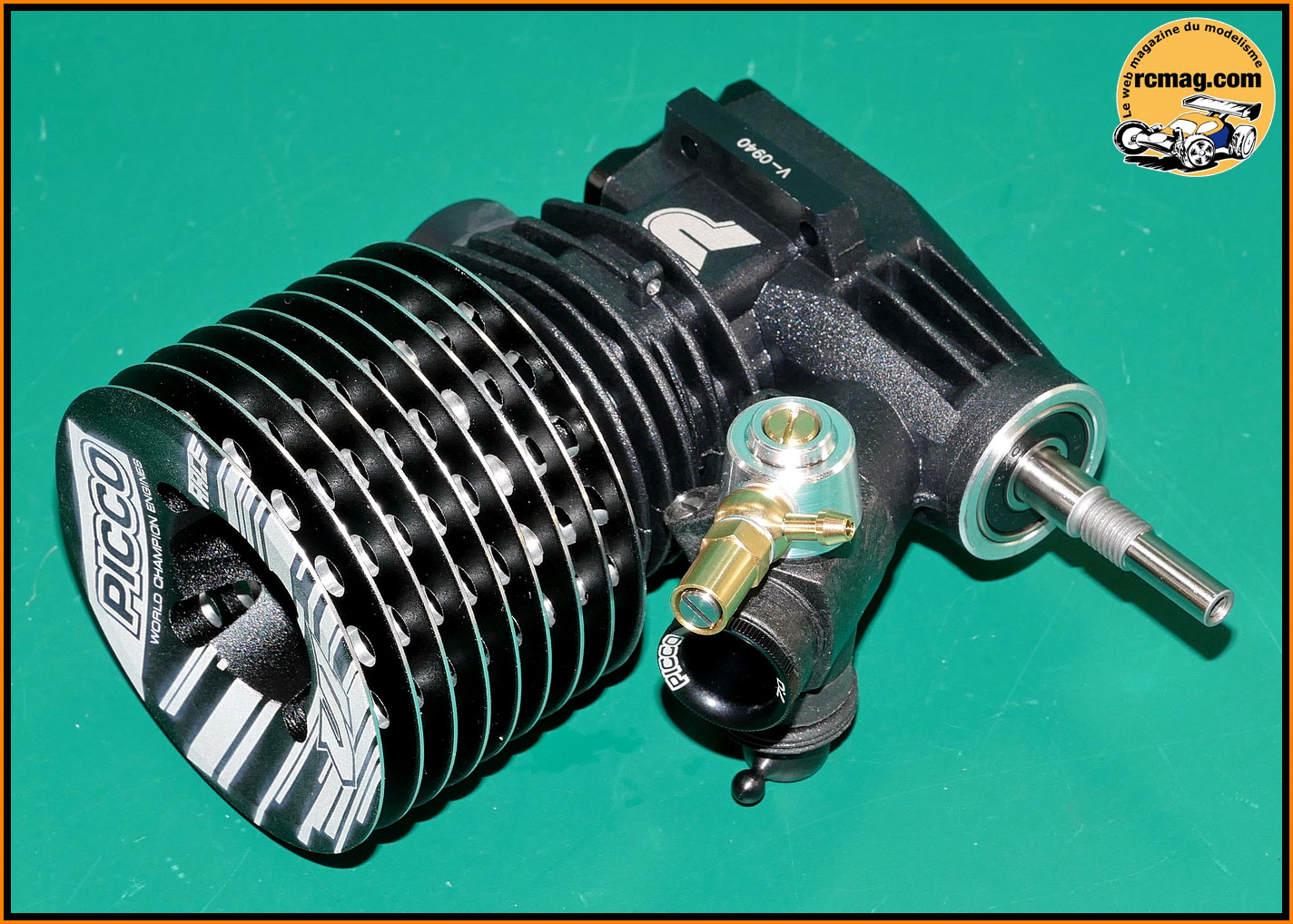

Ce Picco V1 Race est un 5 transferts du type longue course ( course supérieur à l'alésage ).
Chez Picco il se situe entre le V1 Star qui ouvre la gamme et le V1 Team champion d'Europe 2017 avec Robert Batlle.
A noter qu'il est aussi disponible en combo avec son résonateur à un prix raisonnable.
A signaler que la bougie n'est pas livrée avec le moteur.
Fiche Technique Picco V1 Race
Cylindrée : 3.49 cc
Alésage : 16.03mm
Course : 17.30mm
Nb. Transferts : 3
Vilebrequin : ø 14mm Turbo
Carburateur : buse 7 + 8mm
Bougie : Turbo
Poids : 352 gr

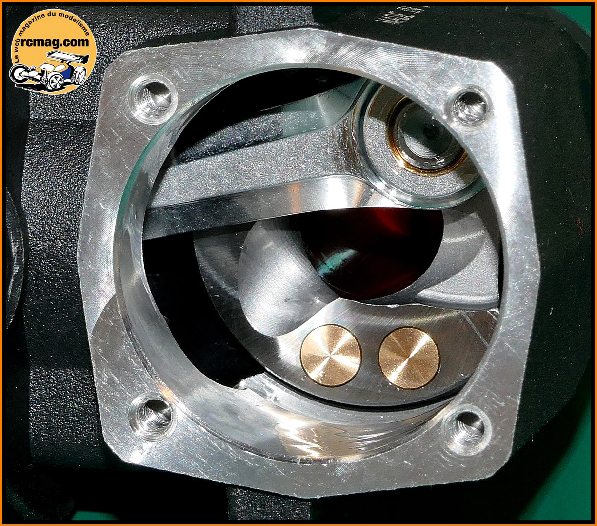

Ce que l'on découvre après le démontage du bouchon de carter.

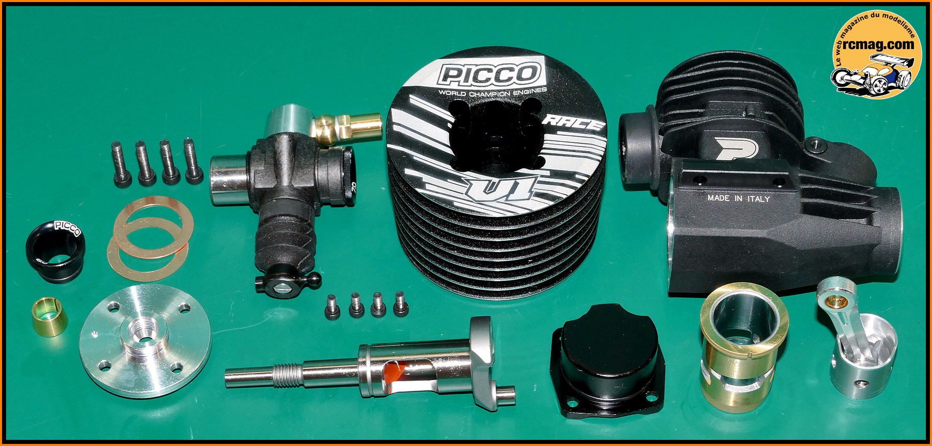

Le moteur en pièces détachées.

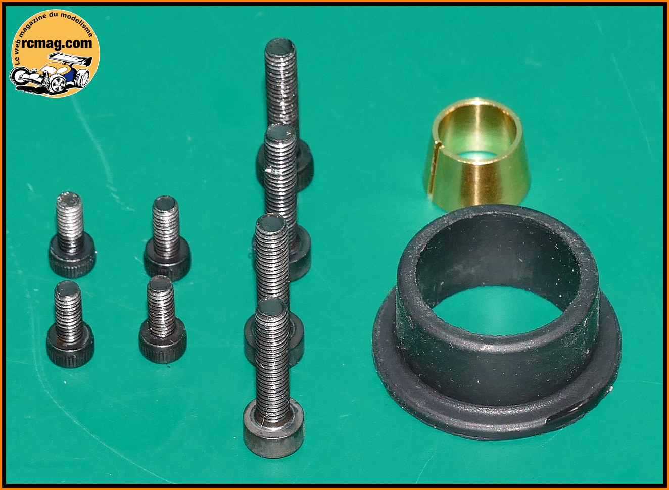

Le joint d'échappement, les 4 vis CHC 3x16 pour la fixation de la culasse et les 4 vis CHC 2,5x6 pour le bouchon de carter.

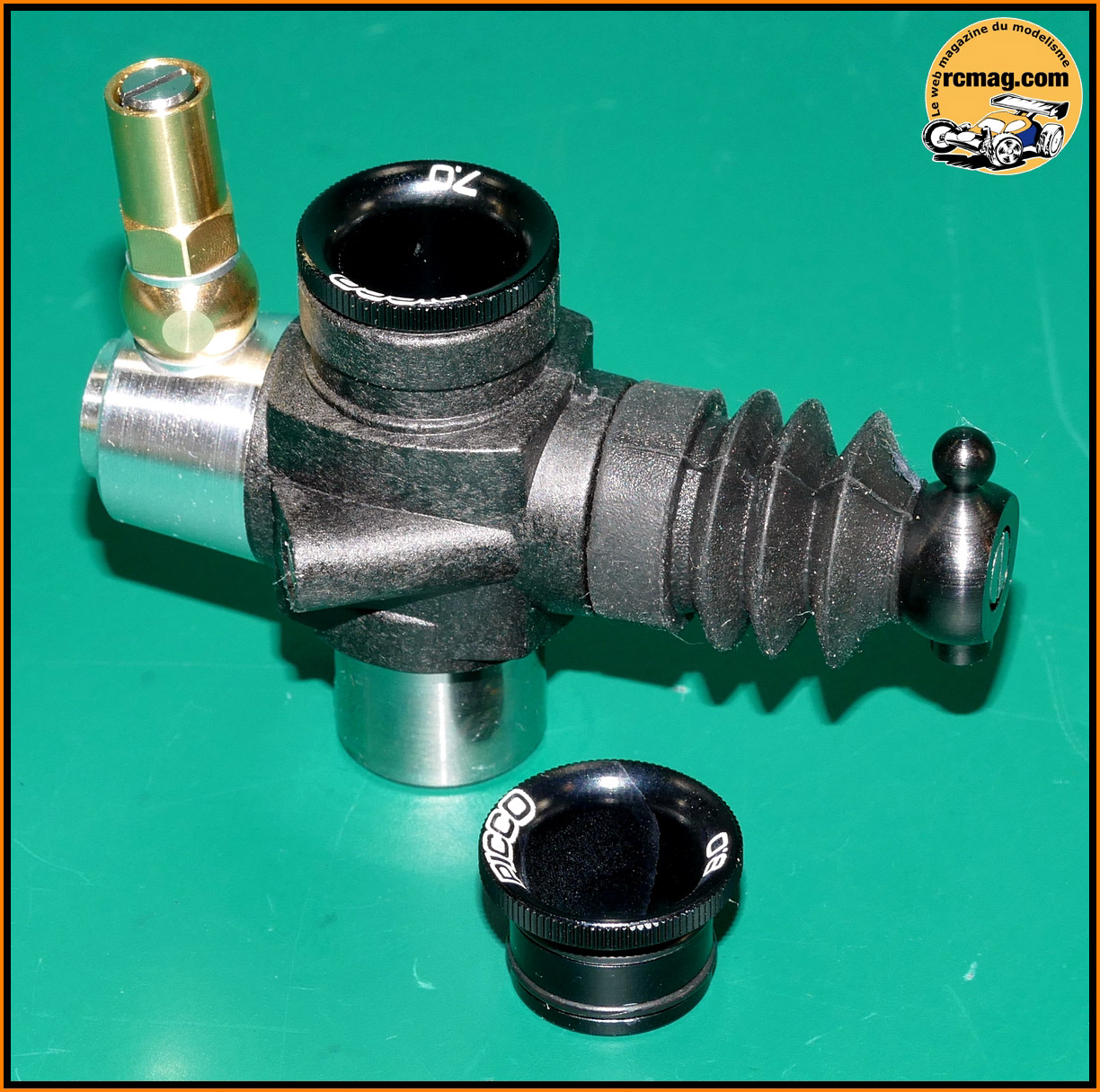

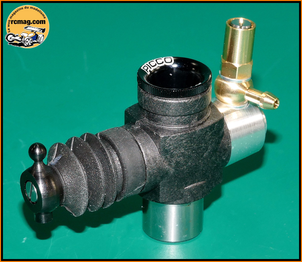

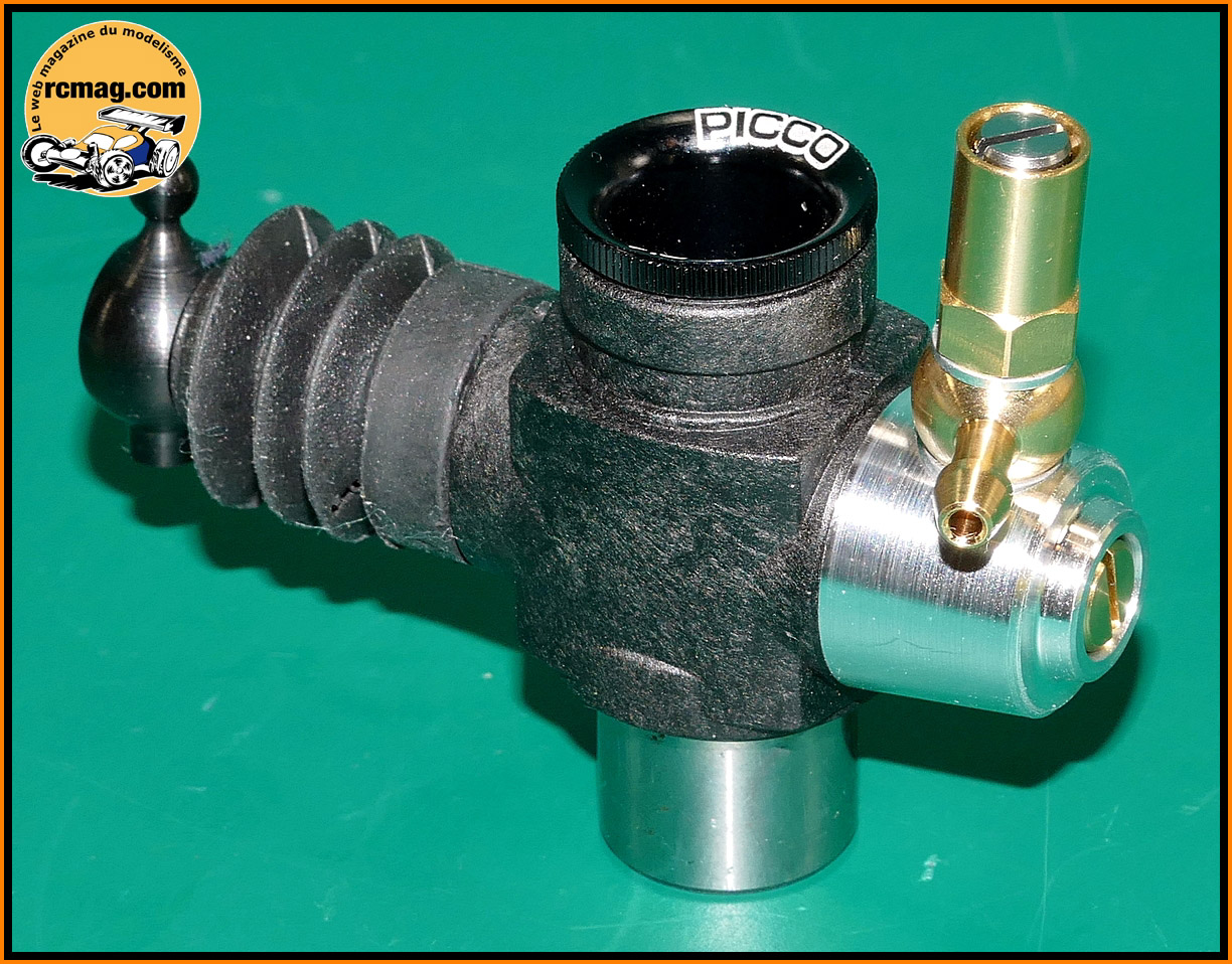

Le carburateur avec ses buses de 7 et 8mm.
