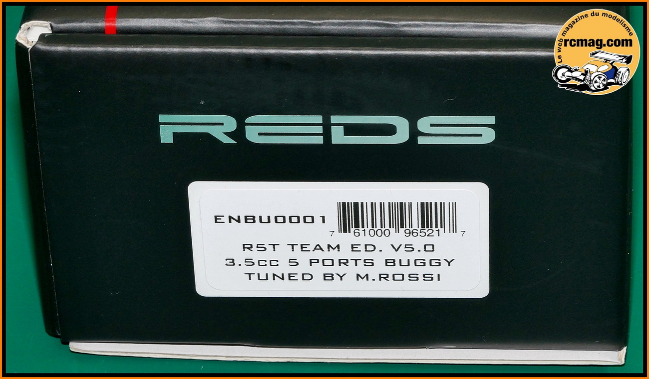

Présentation du moteur Reds R5 Team V5
Merci à Racing Expérience qui nous permet de faire la présentation de ce moteur Reds R5 Team V5.
http://www.racing-experience.fr

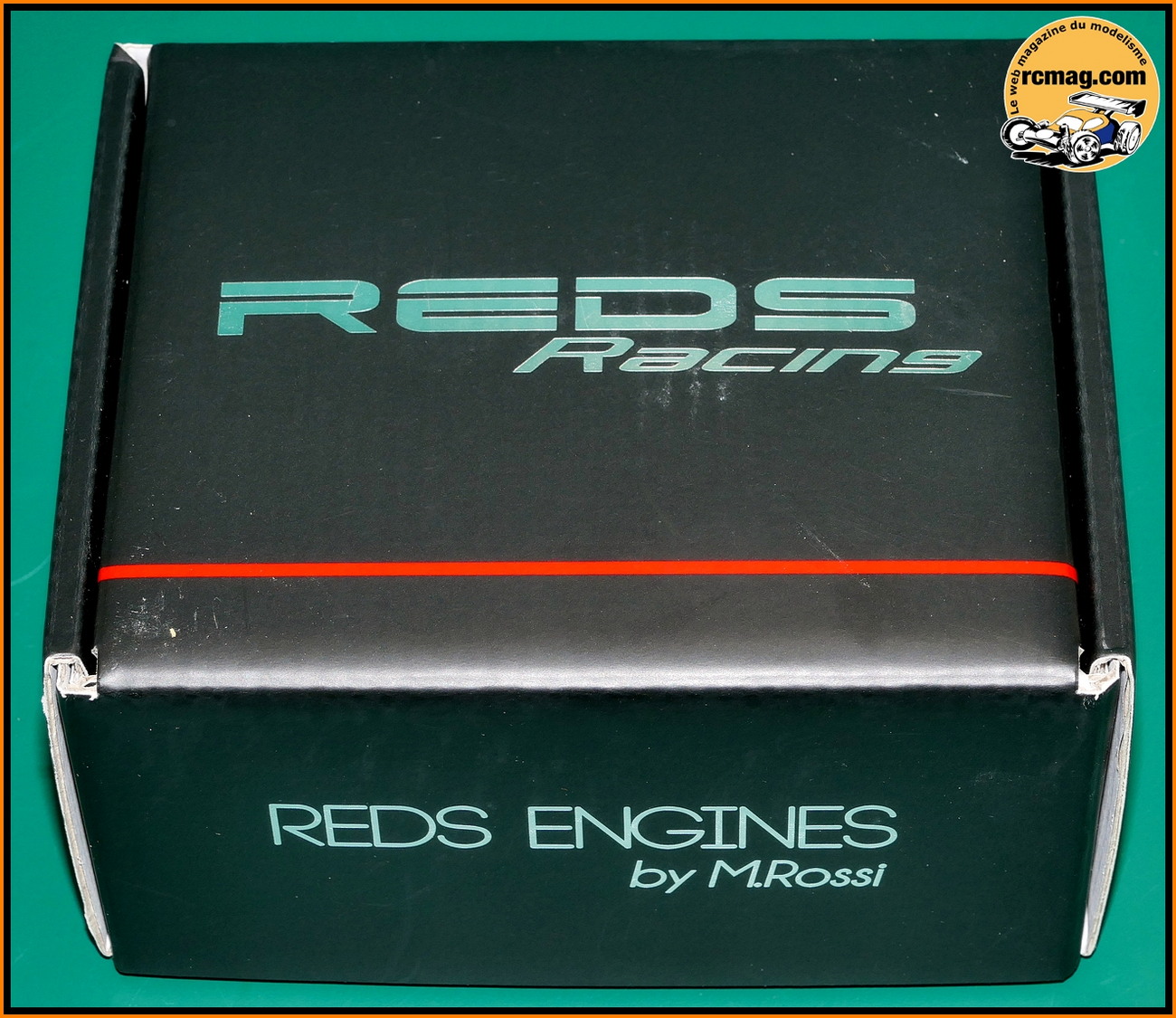

Sur la boite au look simpliste on découvre que ces moteurs Reds sont fabriqués en Italie et sont conçus par Mario Rossi.

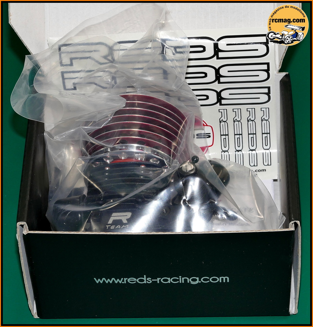

A l'ouverture de la boite on découvre le moteur protégé par du plastique.

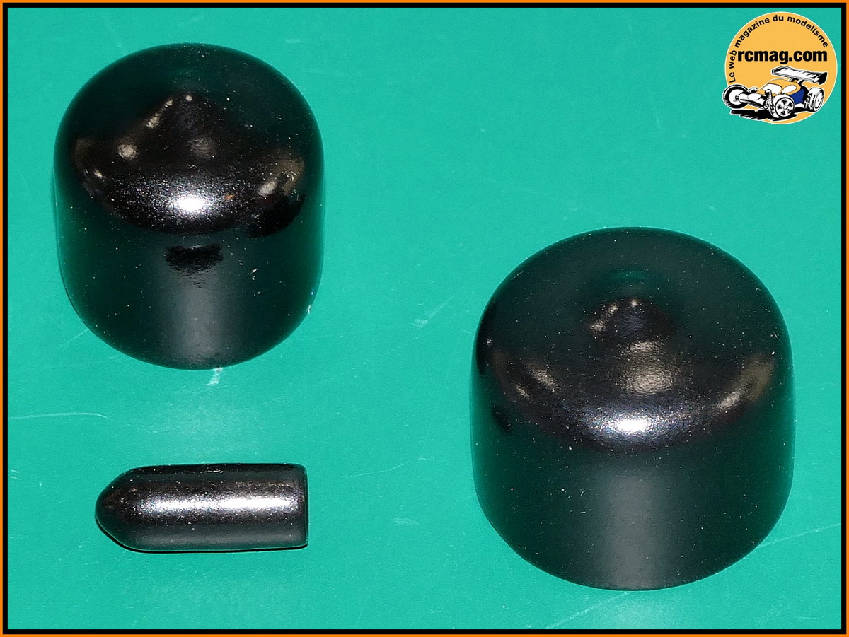

Le moteur est livré avec ses bouchons de protection.

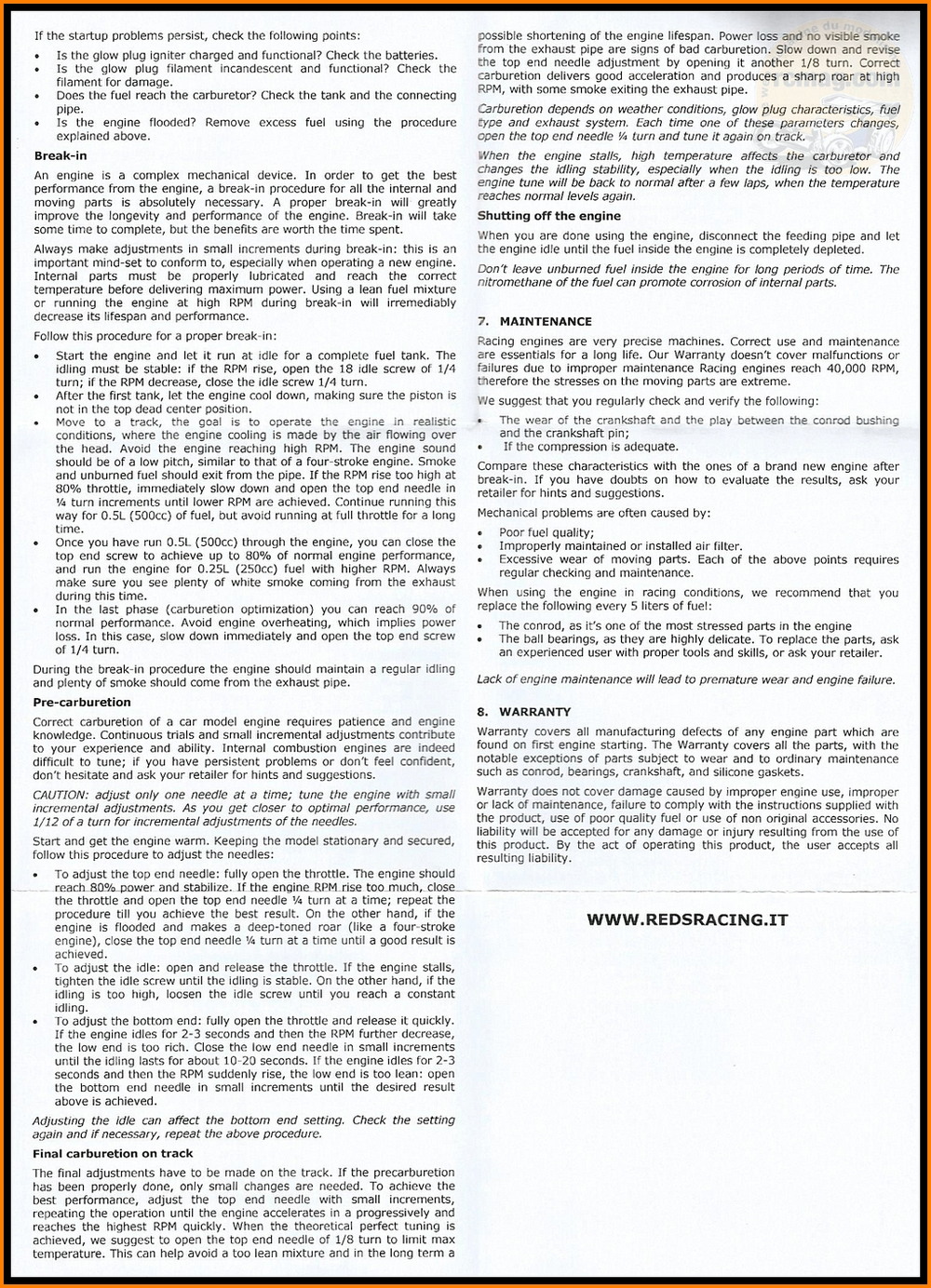

Les conseils d'utilisation en anglais.

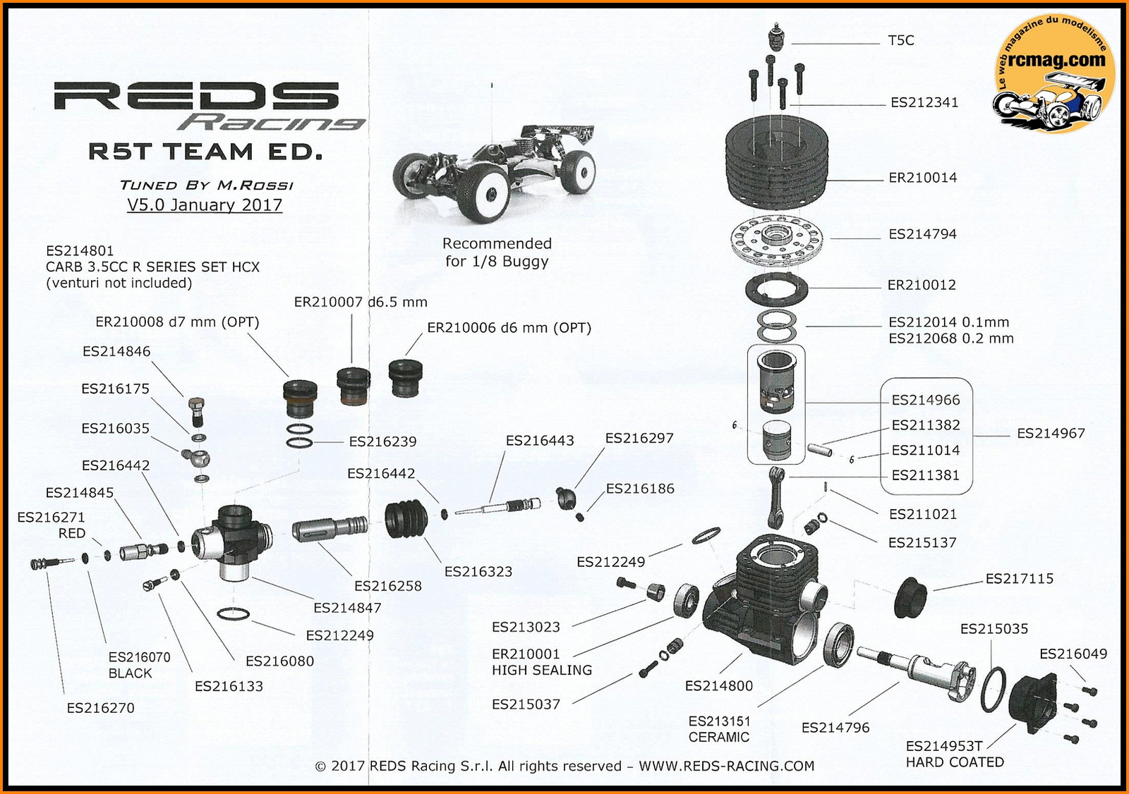

L'éclaté du Reds R5 Team V5 avec les références pour les pièces.

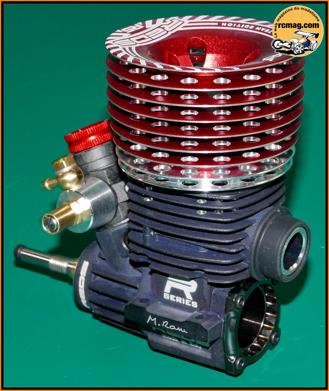

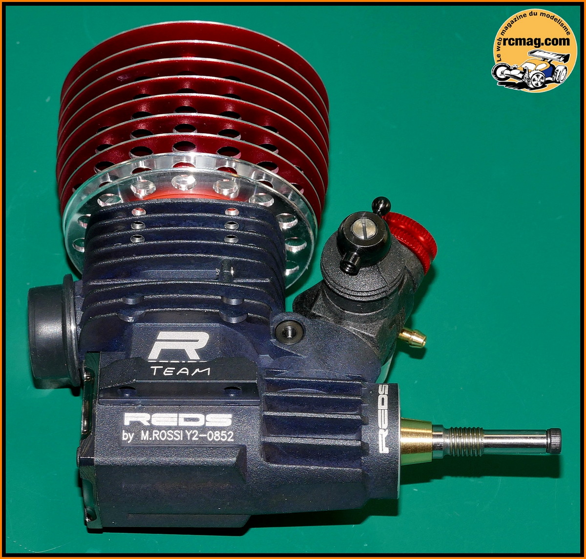

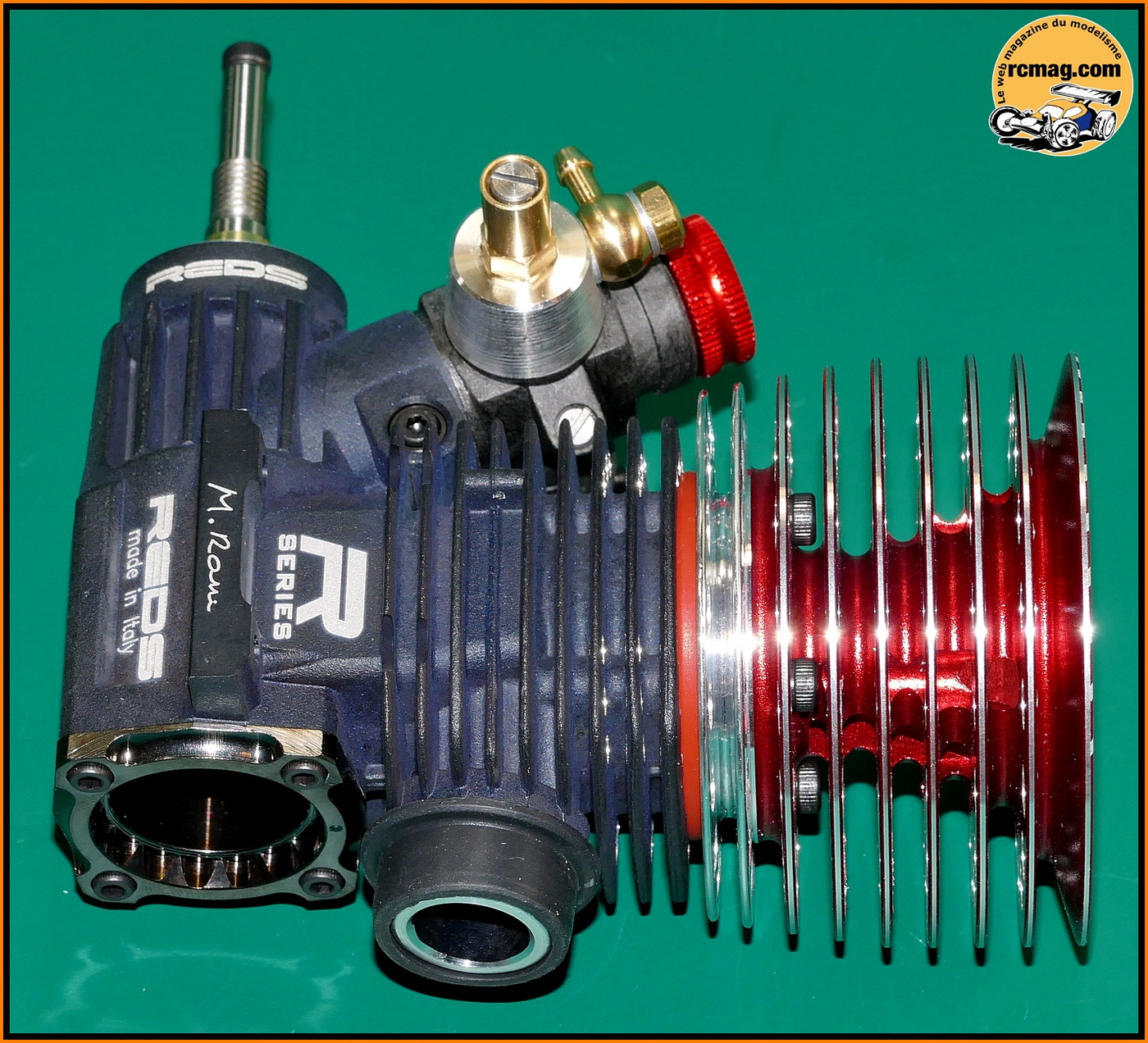

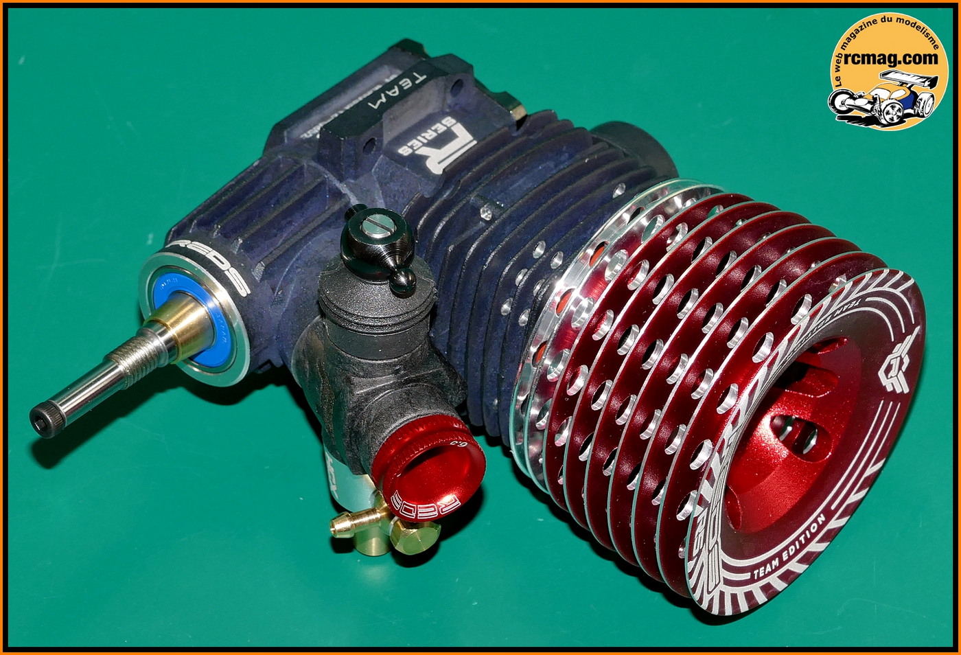

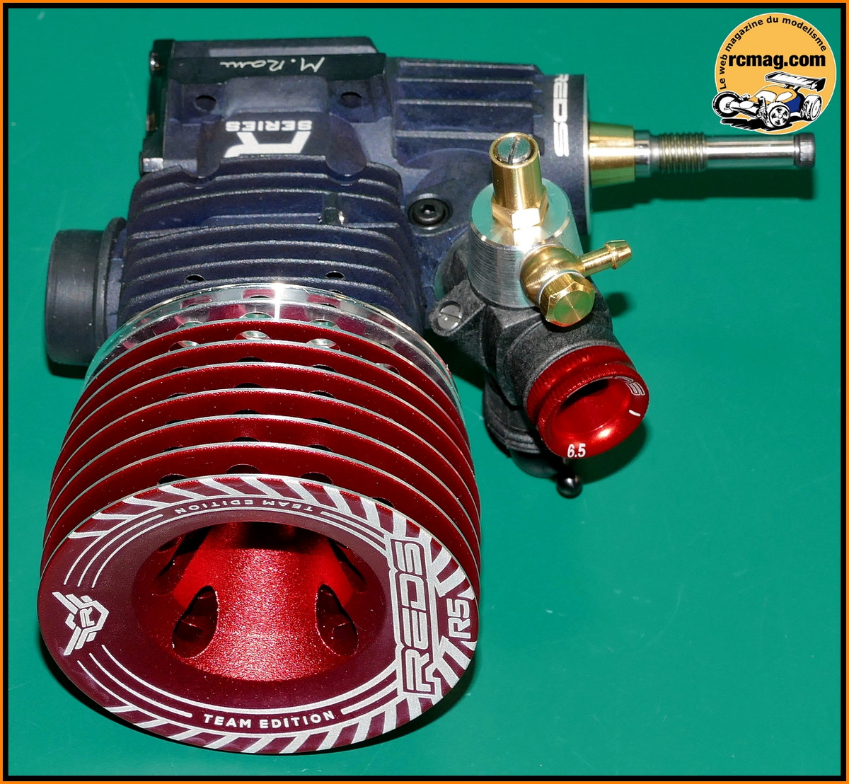

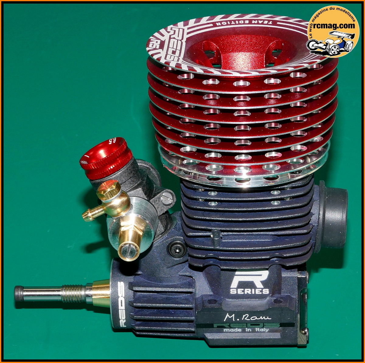

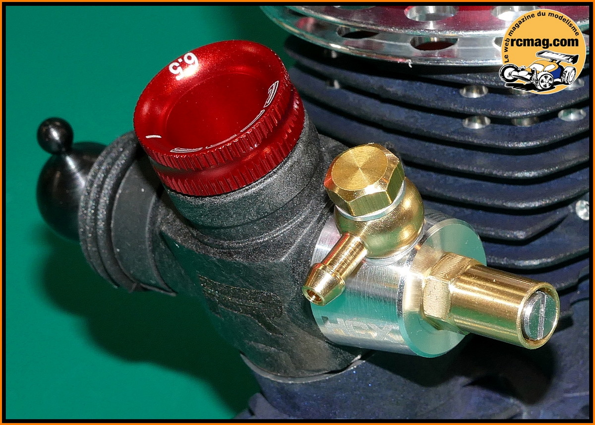

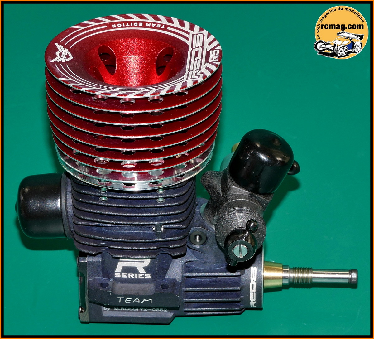

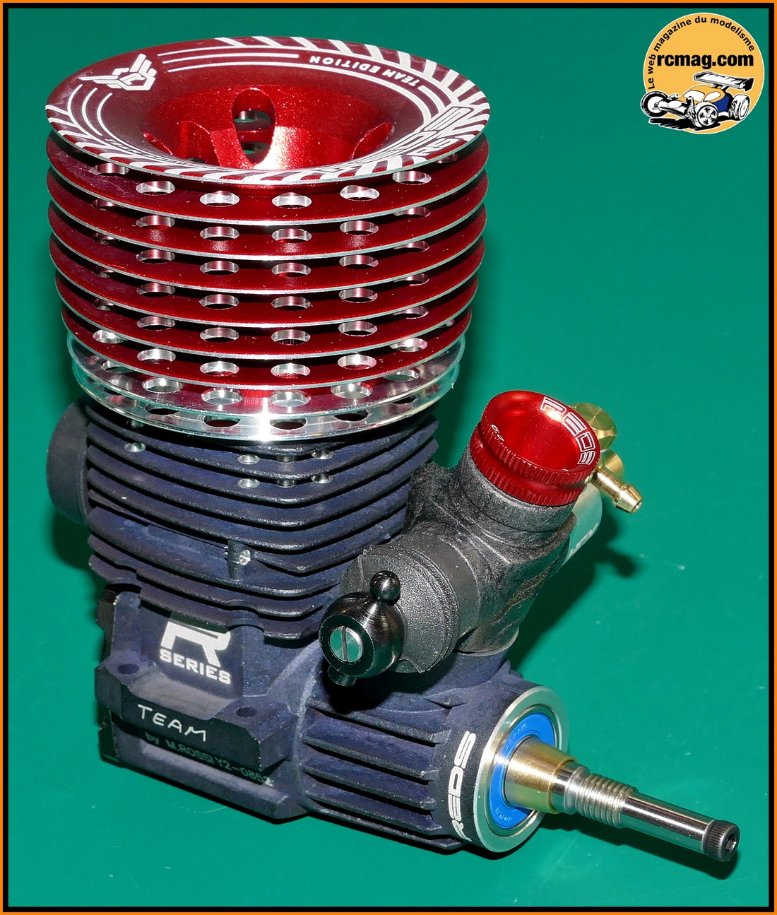

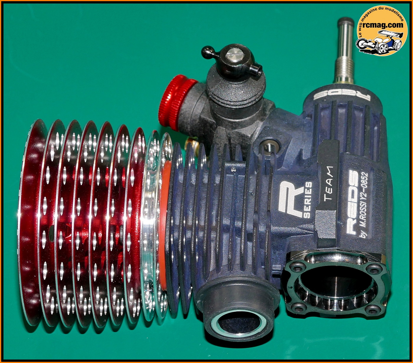

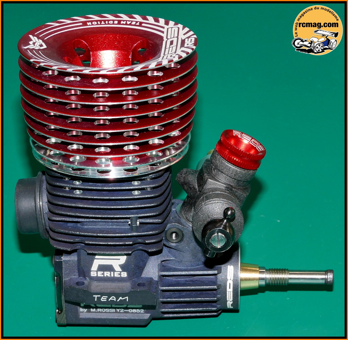

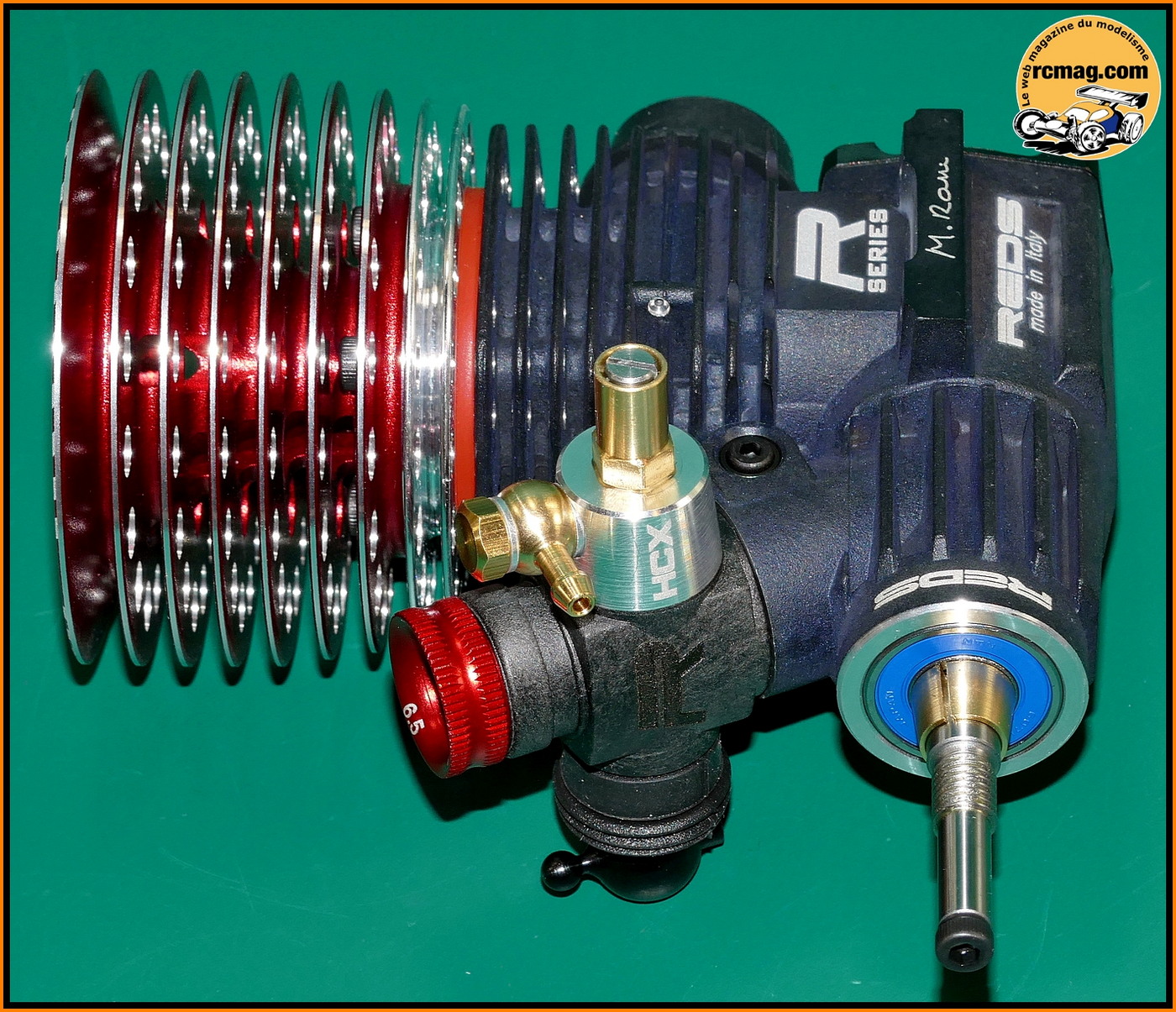

Ce Reds R5 Team V5 un 5 transferts longue course qui bénéficie d'un roulement arrière céramique et de l'original carburateur HCX.
Fiche Technique Reds R5 Team V5
Cylindrée : 3.49 cc
Alésage : 16.20mm
Course : 16.90mm
Nb. Transferts : 5 + 2
Vilebrequin : ø 14 mm Turbo
Carburateur : ø 8 + buse 6,5
Bougie : Turbo
Poids : 361gr

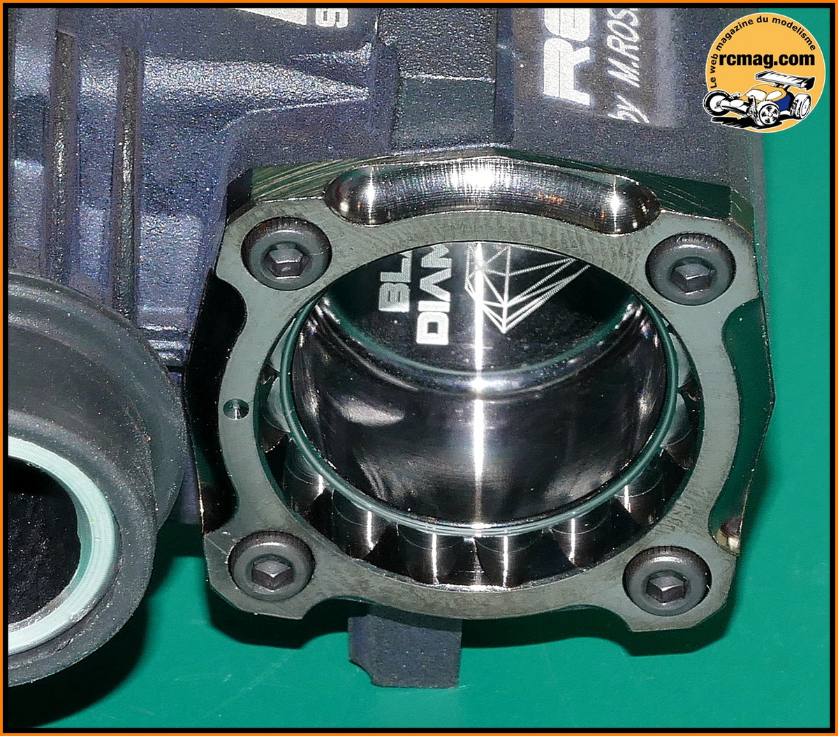

Ce que l'on découvre lors du démontage du bouchon.
