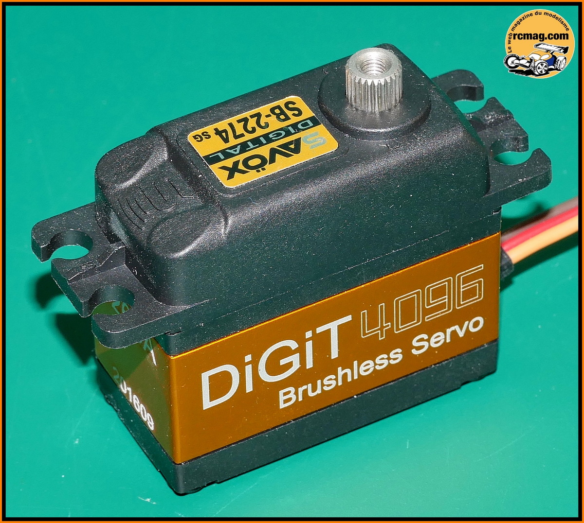

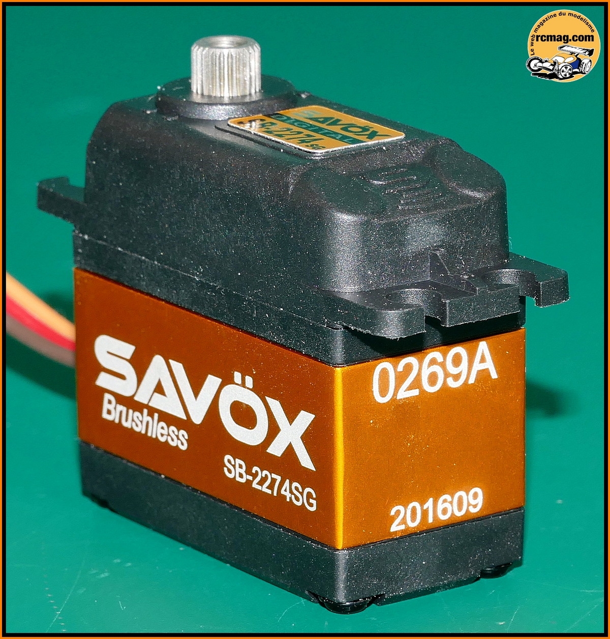

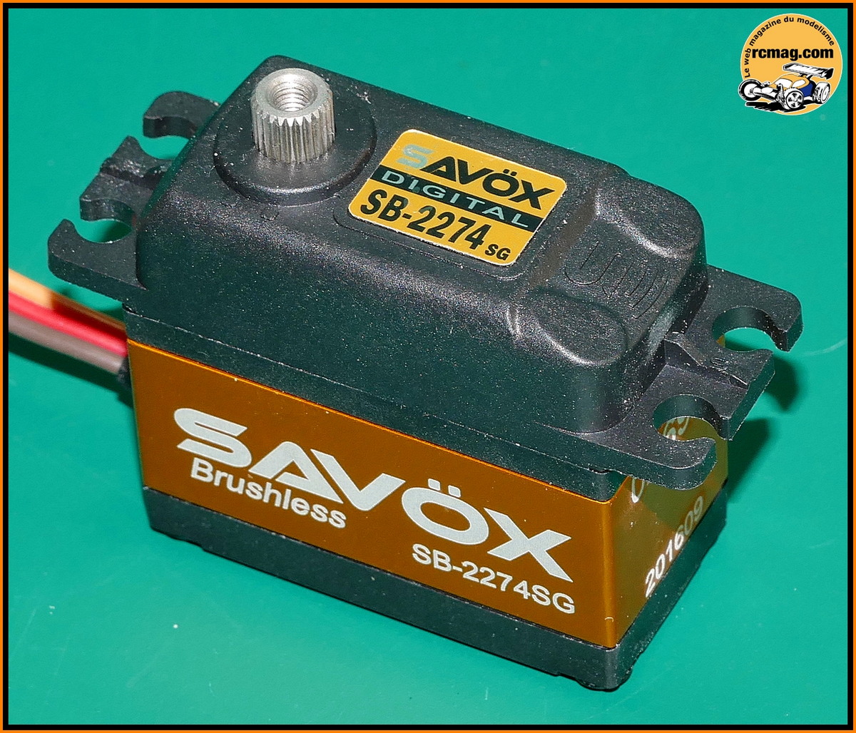

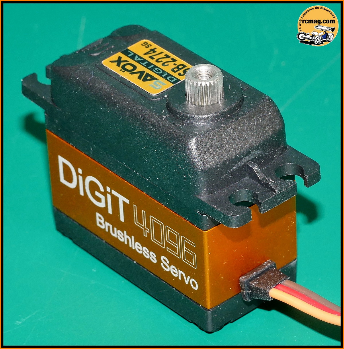

Le SB-2274SG représente le haut de gamme chez Savox dans la catégorie boitier alu/plastique ( environ 110€ ).
Avec son couple généreux il semble parfaitement adapté à la direction d'un 1/8.
Pour ceux qui cherchent encore plus de puissance, le SB-2273SG est un peu plus coupleux mais au détriment de sa vitesse.
Les Caractéristiques annoncées sur le site Savox
• Servo Savox SB-2274SG brushless numérique hv 7.4
• Dimensions (mm): 40.3x20.2x38.5
• Masse (g): 69.0
• Vitesse : 0.08 sec/60° (7.4V)
• Couple : 25Kg.cm (7.4V)
• Fréquence : 250 Hz
• Longueur impulsion : 1500 µs
• Pignons métal
• Double roulement
• Boitier alu
Nos mesures qui sont un peu différentes avec quelques infos complémentaires
Hauteur totale : 42,63mm
Hauteur du boitier : 37,57mm
Hauteur sous fixations : 26mm
Largeur : 20mm
Longueur du boitier : 40,27mm
Longueur totale : 53,87mm
Poids : 73gr
Boitier alu / plastique
Cordon 30cm ( 20cm sur d'autres versions )
Alimentation de 6 à 7,4v
Moteur brushless
Palonnier 25 dents
Vitesse : 0.105 sec/60° (6V)
Couple : 20Kg.cm (6V)

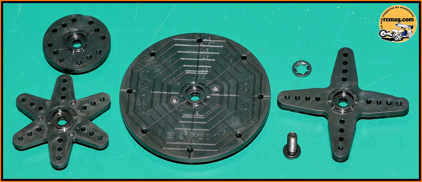

Les palonniers livrés avec le servo. Ils sont de type généraliste et pas vraiment adaptés à la voiture RC.

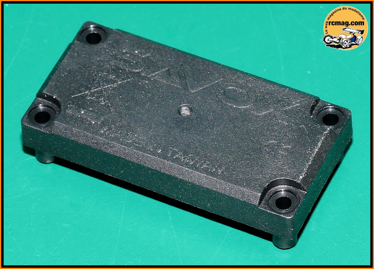

Le couvercle inferieur en plastique avec des pions de centrage et un joint torique d'étanchéité bien intégré car il reste en place, ce qui est assez rare ....

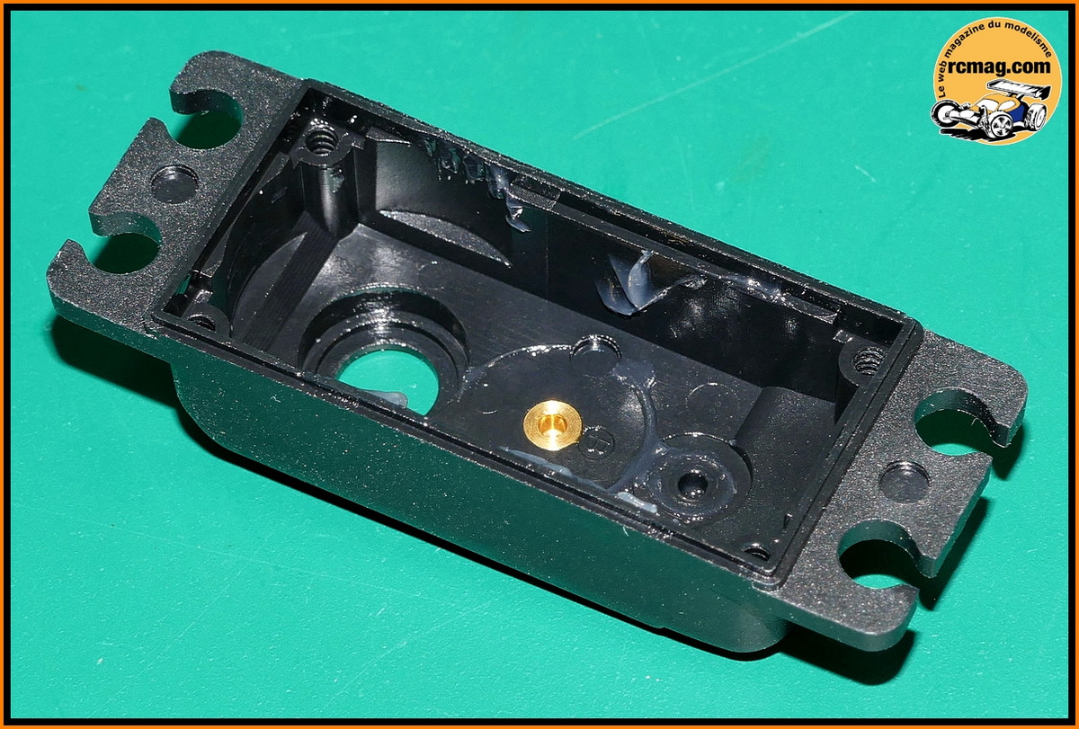

Le carter supérieur intègre un insert en laiton qui améliore le guidage de la cascade de pignons.

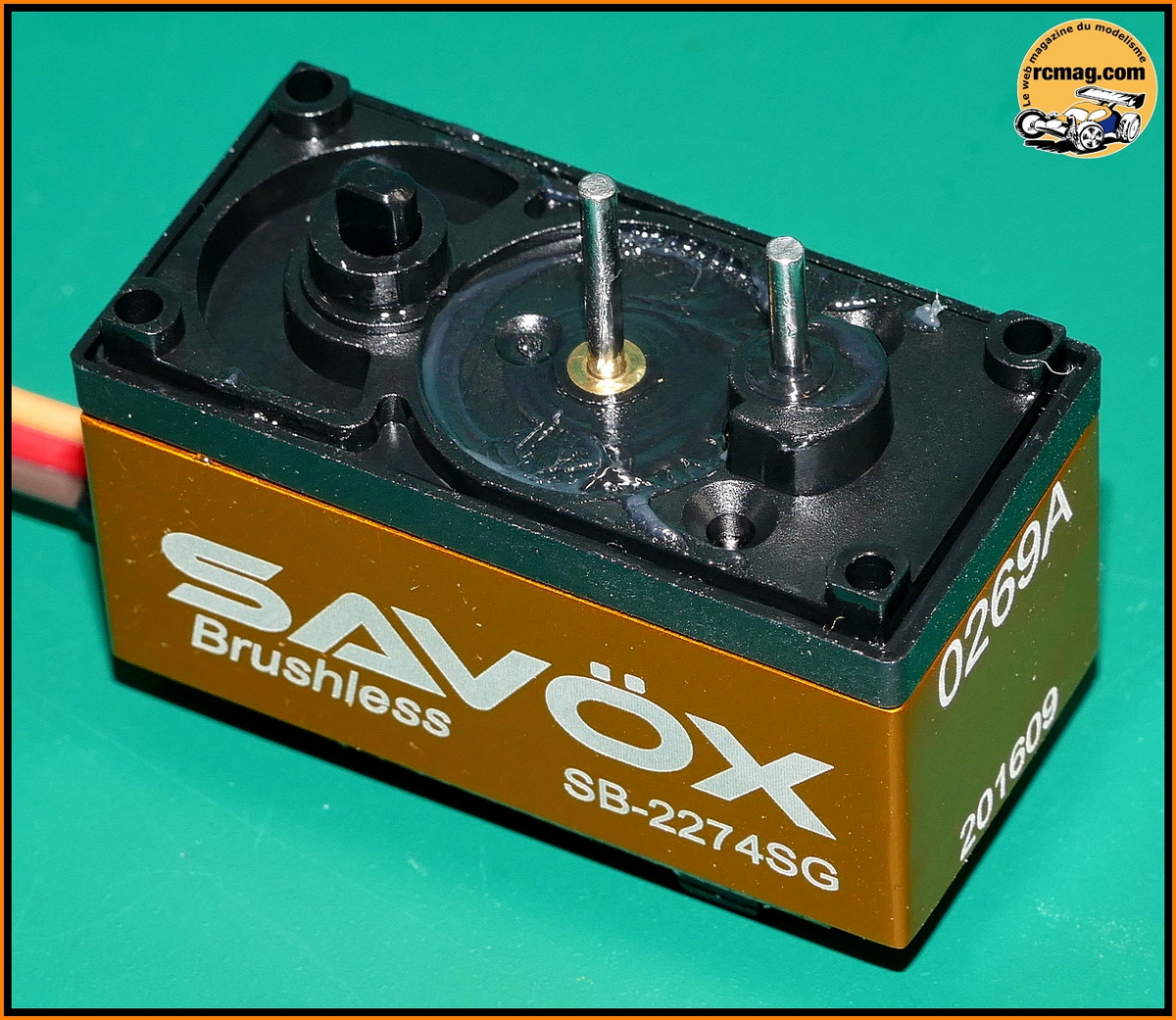

La cascade de pignons en acier avec une sortie guidée par 2 roulements à billes 6x10x2,5.
Le servo est rendu étanche par des joints torique placés sur le boitier.

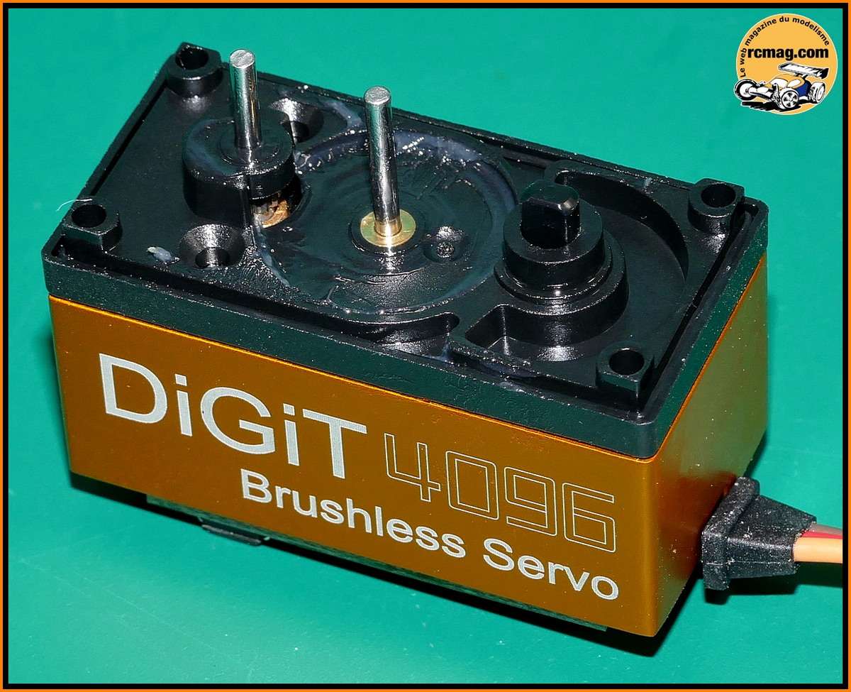

Le boitier débarrassé de sa cascade de pignons.
Là aussi le joint torique d'étanchéité est bien intégré et on retrouve l'insert en laiton qui améliore le guidage.

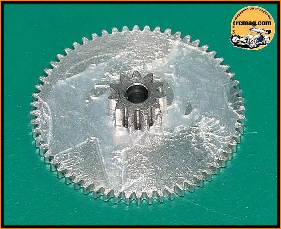

La couronne "fusible" en alu d'une épaisseur de 0,80mm avec son petit pignon en acier.
