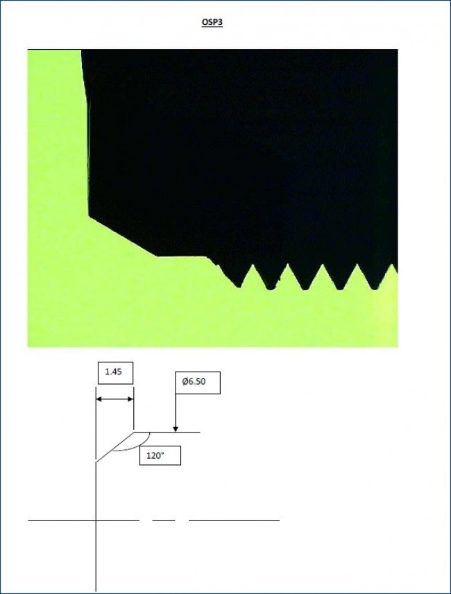

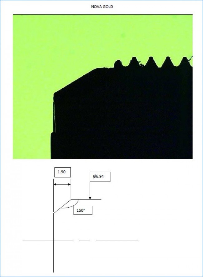

Messages: 26475
MessagePosté le: 20.12.2016, 23:32:32    Sujet du message: Répondre en citant
Les filetages des bougies turbo sont strictement identiques, ce qui diffère, c'est leur conicitée, ici reproduite ( Nova vs OS ) par un excellent membre de RCmag , métrologue de métier Wink

bonjour ,
pour ma part j'utilise souvent des bougies os et encore un peu de nova .
leurs connes d'etancheite respectifs , sont comme citer plus haut dans ce post differents .
quoi qu'il en soit les deux peuvent se monter leurs filetages etant identiques .
dans tous les cas , le serrage de la bougie doit etre effectuer avec attention et delicatesse .
trop serrer , risque de deformer la chambre de combustion et de ne plus pouvoir demonter . (deja vu ) .
manque de serrage , fuite , manque de regularite de fonctionnement et ejection
Rolling Eyes Laughing de la dite bougie . (vecu OK! Bravo! )
porté un soin particulier a son serrage et une bonne chose , le choix de son indice aussi .
l'indice de temperature diffère souvent en fonction des marques , le plus simple etant au debut de se fournir celle preconiser par le fabricant .
(ensuite vient l'experience )
ne pas monter de bougie avec un filetage sale Twisted Evil
destruction du filetage de l'insert et certainement des impuretées dans le filament .

Nova et OS on des filetage identiques, cela ne veut pas dire que c'est le cas de tous les fabricants....
Bref, pour moi quand c'est possible de les monter, les bougies OS et CRF (Orion) sont assez similaires et sont le meilleur compromis.
