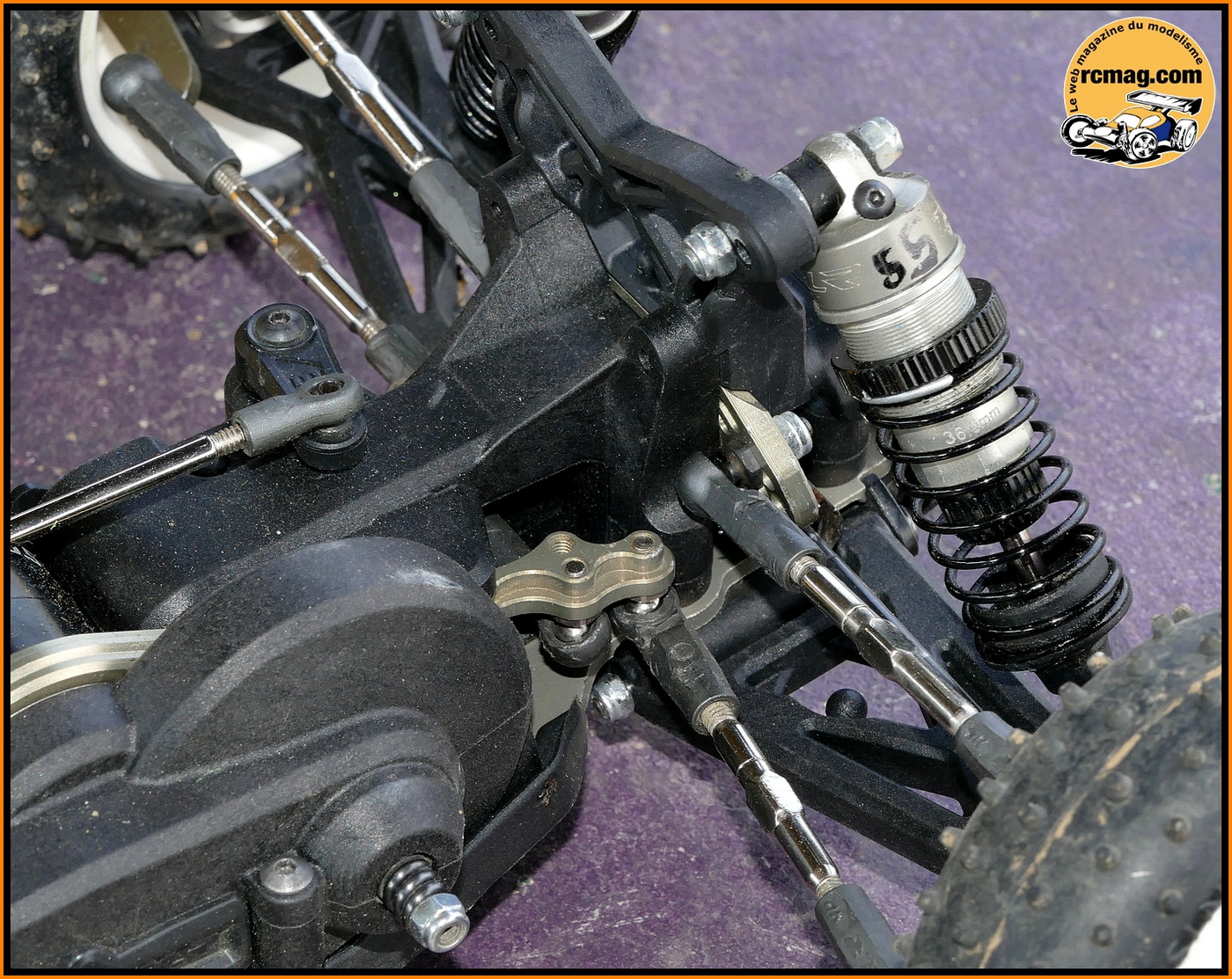

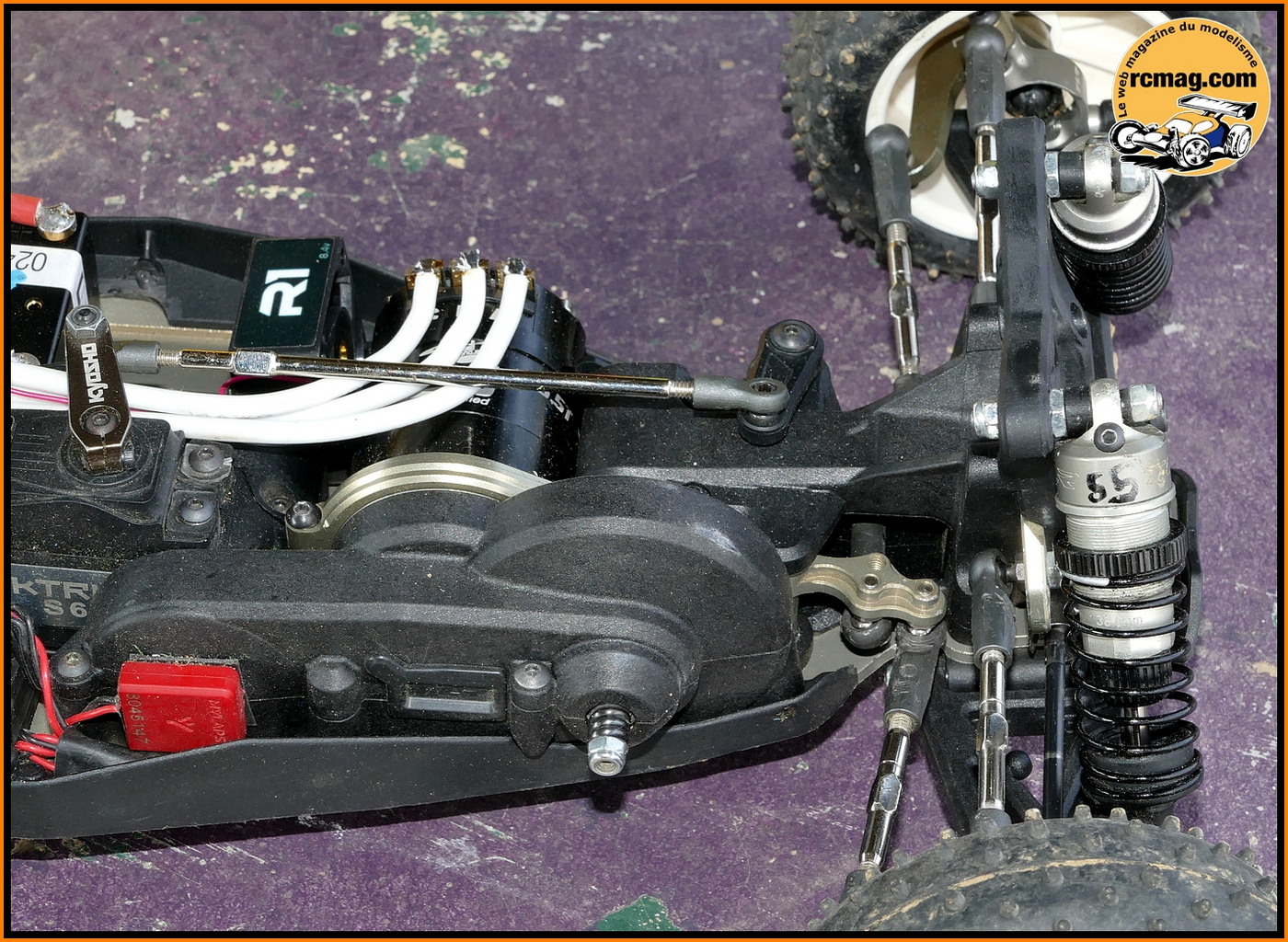

Les amortisseurs arrières placés derrière les triangles sont une modif perso ? D'origine, ils sont devant.
Invité
MessagePosté le: 11.01.2017, 01:07:08    Sujet du message: Répondre en citant Editer/Supprimer ce message
Salut,
Le montage d'origine est avec les amorto derrière. Pour faire le montage à l'avant il suffit d'inverser les triangles et bien sûr fixer les amortos devant la tour.
Etan
Inscrit le: 09/12/2004
Messages: 6139
MessagePosté le: 11.01.2017, 08:50:04    Sujet du message: Répondre en citant
Et dans le cas de l'utilisation de là bar antiroulis, il faut repercer les triangles : c'est trés facile. 👍
