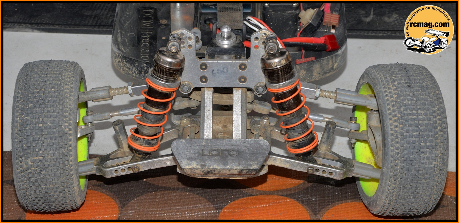

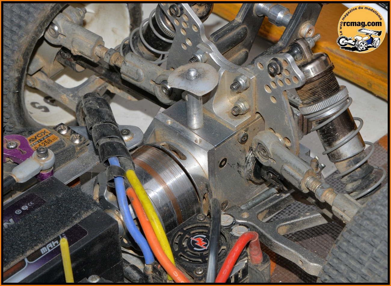

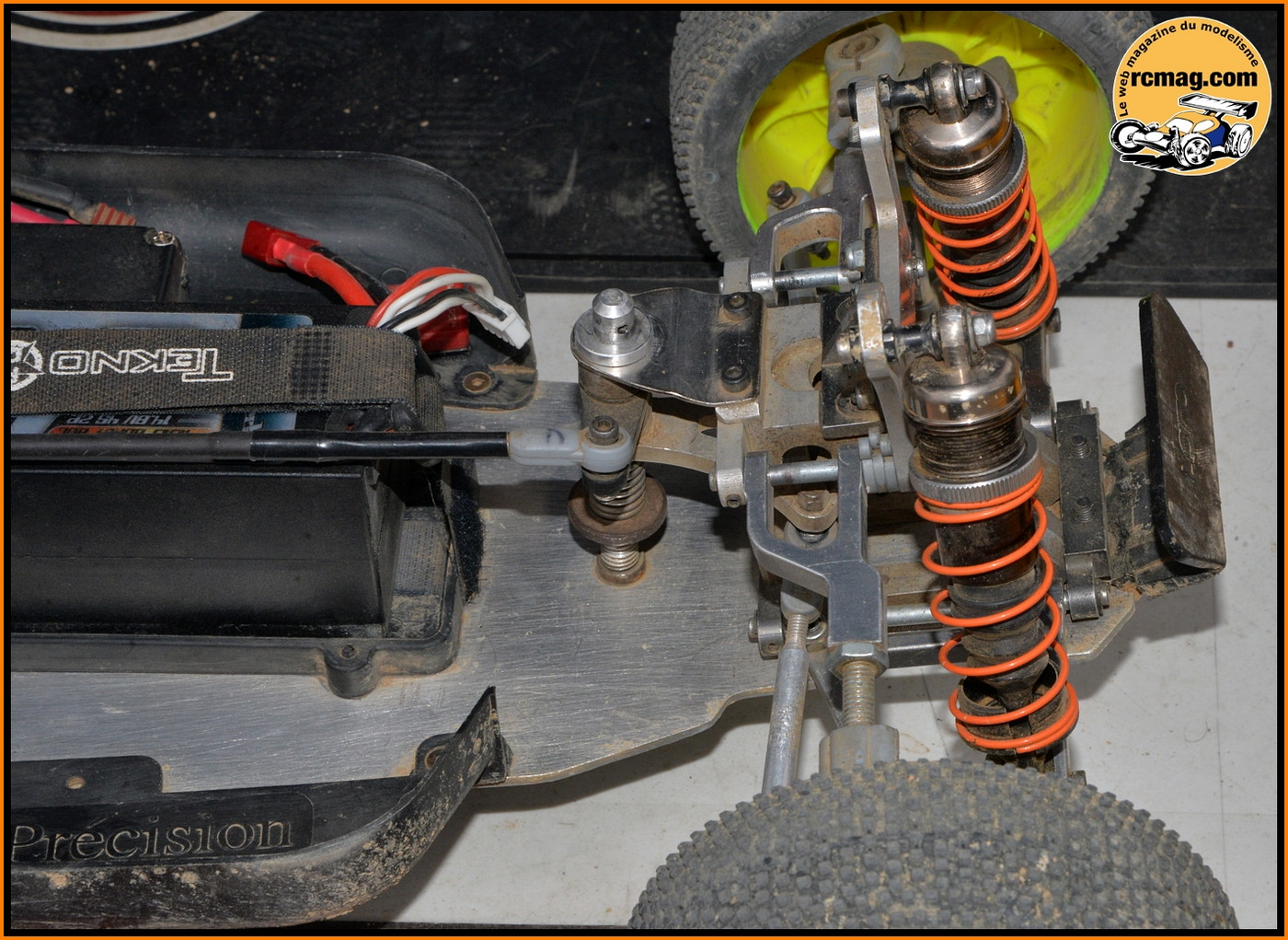

Bravo encore pour cette idée du gros moteur en direct
Difficile de faire plus simple, c'est ça qui est beau

j'en ai 2 a la maison, va falloir que je me fasse maintenant la caisse qui va avec
et encore merci JMO pour le palier OK!

J'ai bien une idée pour faire plus simple, mais pas le temps/courage pour réaliser...
(ce "moteur" est en fait destiné à une mini-éolienne)

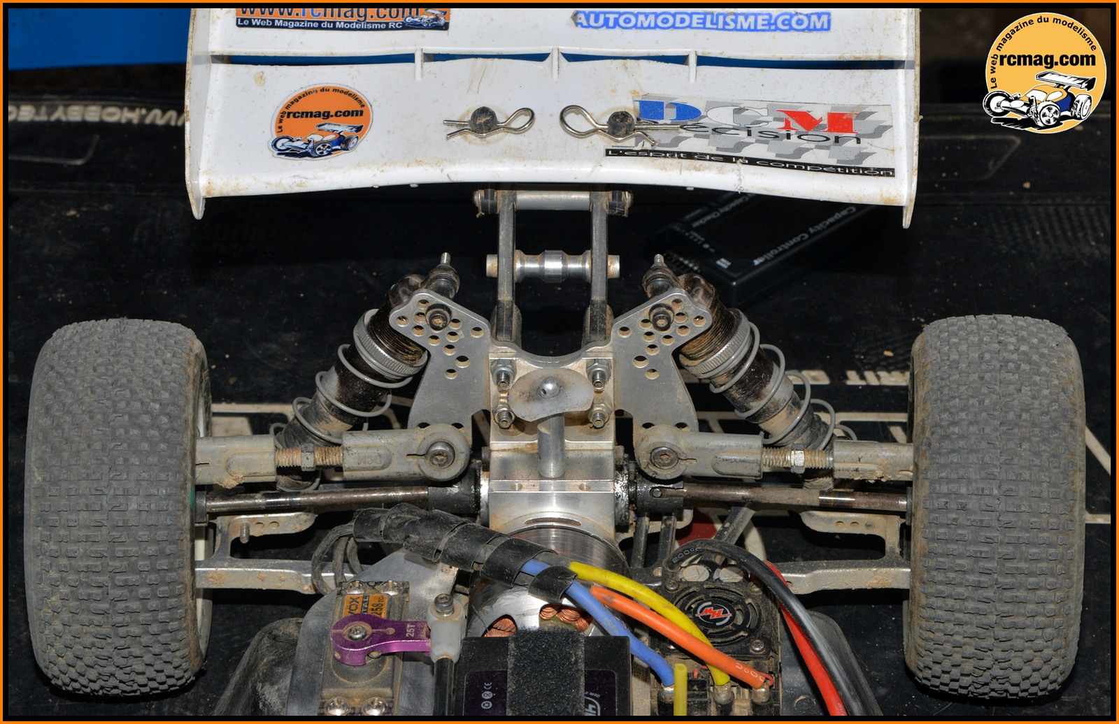

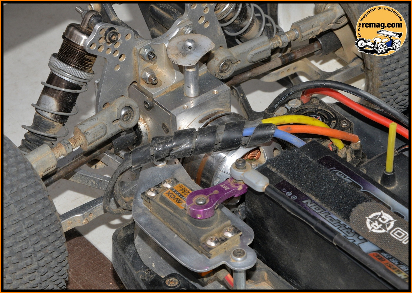

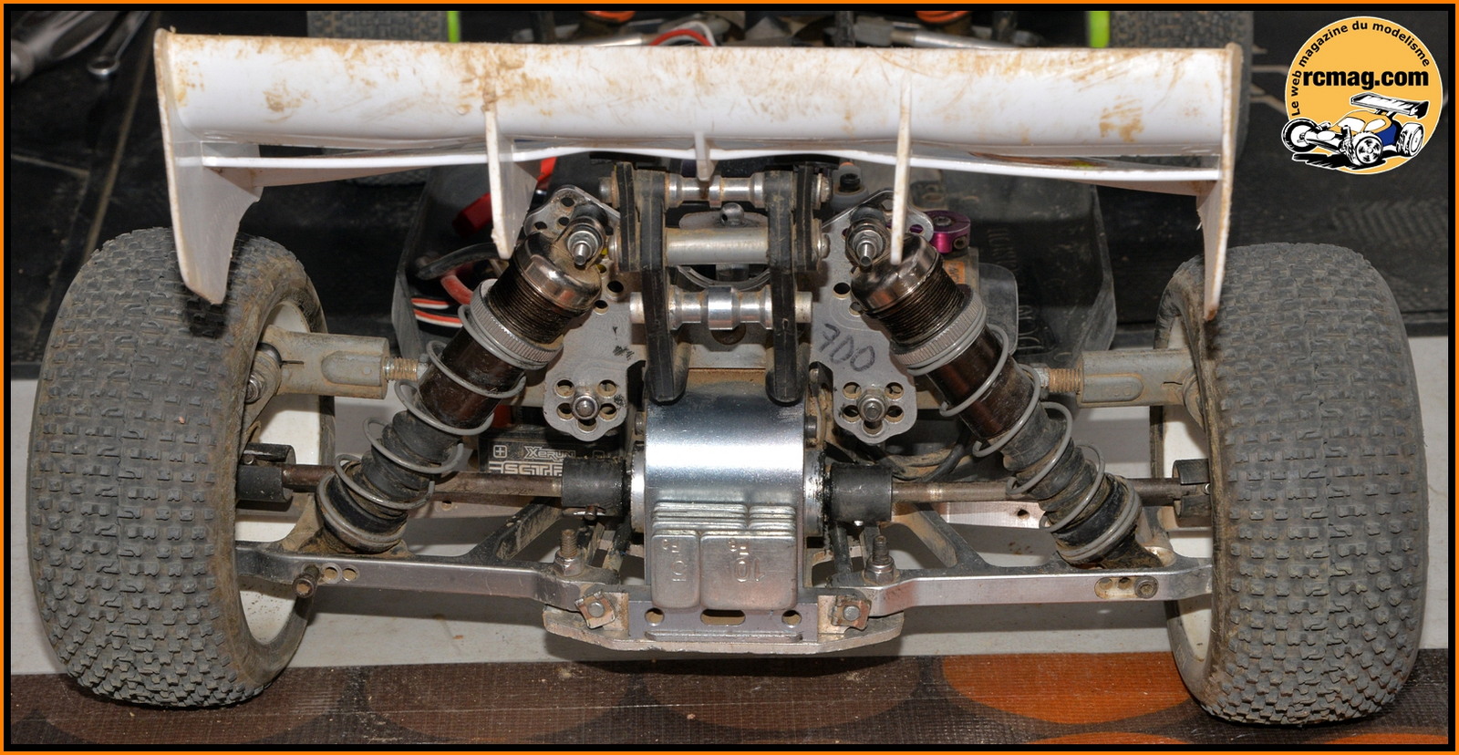

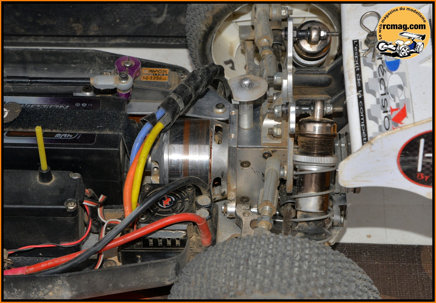

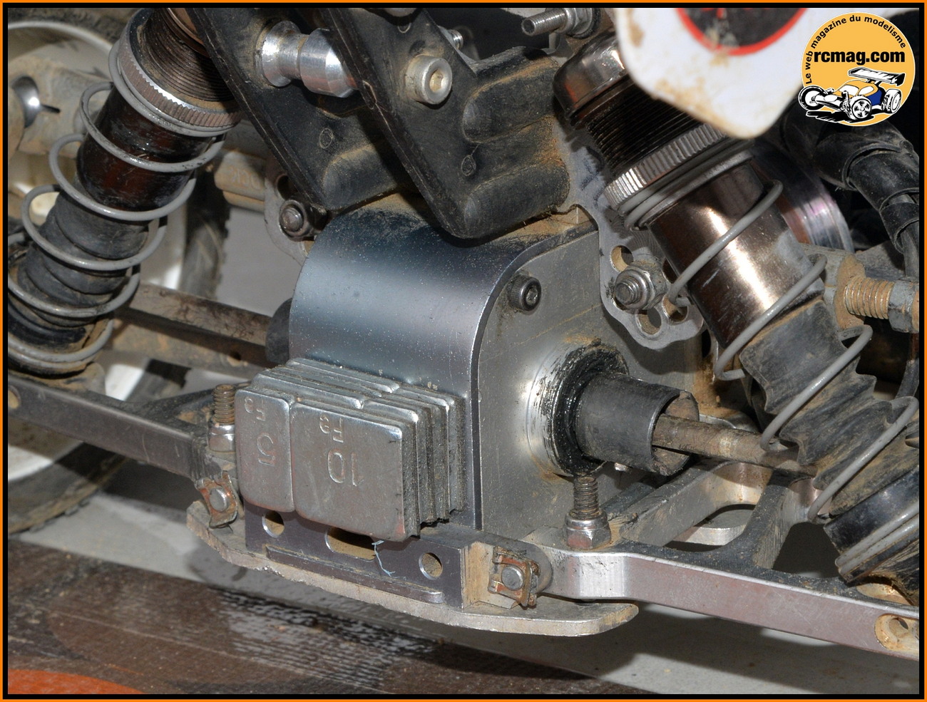

Ça aurait été cool de voir ce qu'il se passe à l'intérieur de la cellule arrière Cool
Messages: 7331
MessagePosté le: 08.12.2024, 09:11:10    Sujet du message: Répondre en citant
Comme ça, je dirais arbre moteur soit soudé soit raccordé directement au couple conique avec une espèce de mandrin/domino entre les deux comme en bateau RC.
Messages: 132037
MessagePosté le: 08.12.2024, 23:38:19    Sujet du message: Répondre en citant
surement cela OK!
moteur cage rotative j'en ai un et jamais eu le temps de tester
il semble que les avantages sont réels mais c'est l'installation qui est problématique
