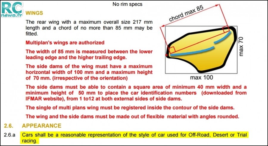

MessagePosté le: 15.02.2016, 12:35:09    Sujet du message: Répondre en citant
Il n'est pas fait mention des ailerons avant, pour l'aileron arrière, vue les cotes, ça me parait compromis ( aileron multiplans )
J'aime bien la formule concernant les carrosseries Laughing
http://www.ifmar.org/pdf/rules/ifmar_wc_8th_offroad_2014.pdf

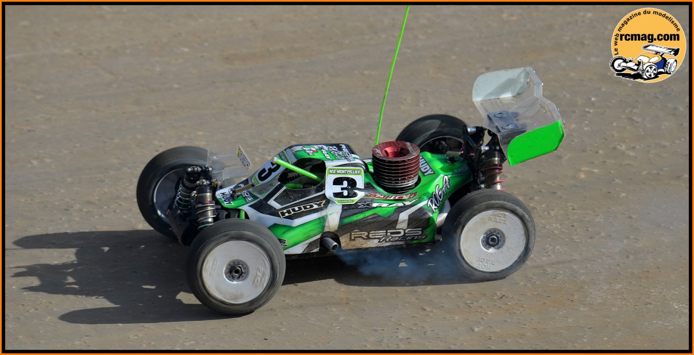

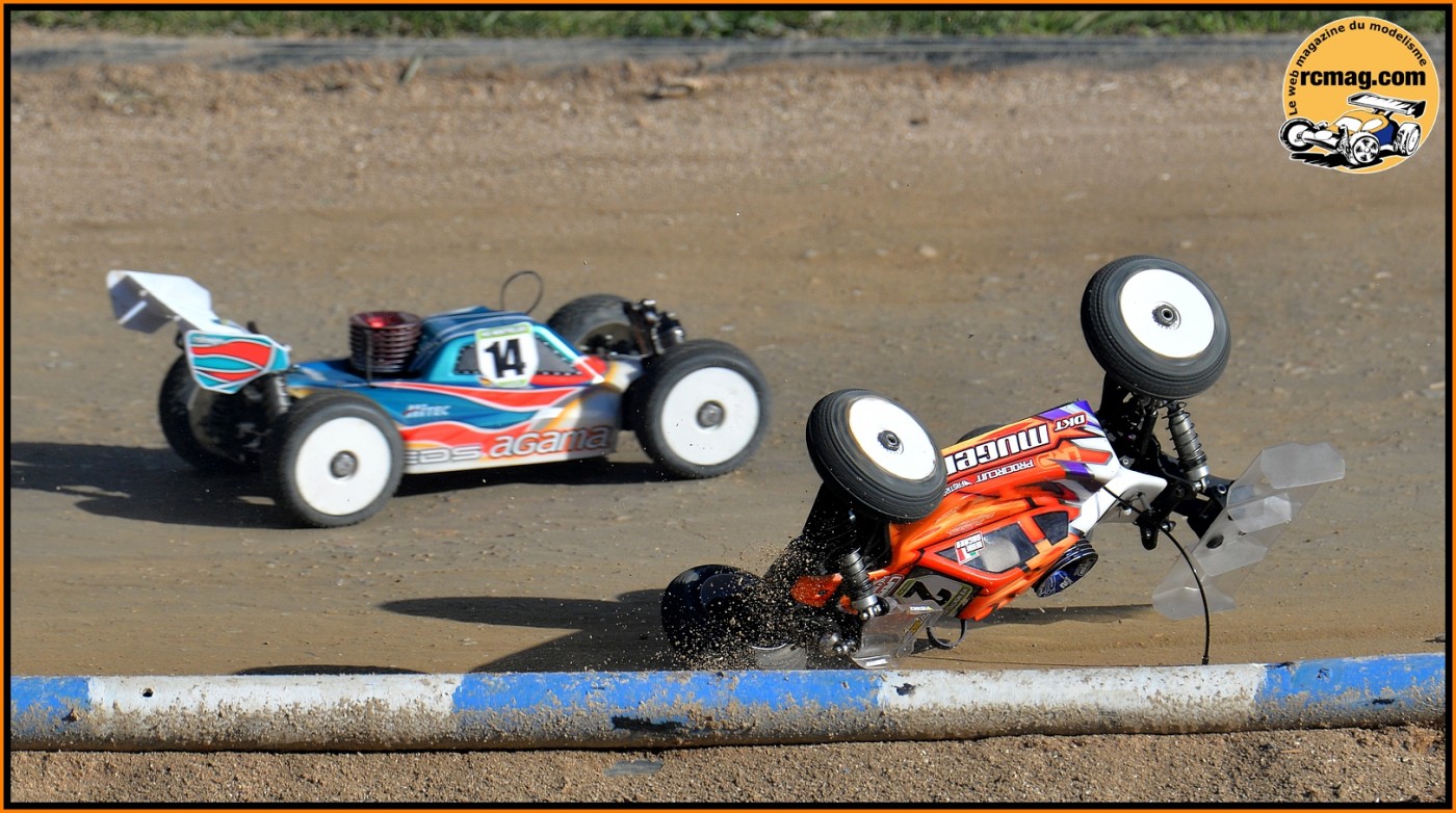

MessagePosté le: 15.02.2016, 13:43:38    Sujet du message: Répondre en citant
j'ai pas mal d'exemple de pilotes qui l'ont utilisé au GP de Montpellier
lui par exemple il était chargé de vérifier sa solidité Laughing

MessagePosté le: 15.02.2016, 14:05:52    Sujet du message: Répondre en citant
c'est purement commercial Mad
et à mon avis au bout de 3 casquettes l'aileron AV est mort Laughing

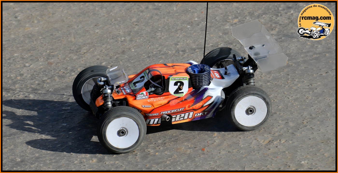

MessagePosté le: 15.02.2016, 14:35:33    Sujet du message: Répondre en citant
là par exemple c'est ongaro, 13 en finale

MessagePosté le: 15.02.2016, 14:58:13    Sujet du message: Répondre en citant
c'est juste ton avis, on a le droit de pas le partager Smile
c'est le règlement qui départagera cela
mettre un sous aileron a l’arrière ou un gros aileron devant faut juste savoir si c'est bon ou pas. cela évitera de dépenser de l'argent inutilement.
extrait du règlement
4.3 AILERON : Un aileron d’une dimension hors tout maximum de 217 mm en longueur et 85 mm en largeur peut être installé. Les ailerons multi plans sont autorisés. La largeur de 85 mm se mesure entre le bord d’attaque inférieur et le bord de fuite supérieur.
Les dérives doivent avoir une largeur horizontale maximum de 100 mm et une hauteur maximale de 70 mm.
Norme EFRA
L’aileron monoplan ou multi plan doit s’inscrire à l’intérieur de la silhouette des dérives. L’aileron et les dérives doivent être en matériau souple avec angles arrondis. 4
il n'est pas précisé si c'est a l'avant ou à l'arrière mais aileron c'est au singulier donc on peut interpréter cela comme un seul aileron autorisé
