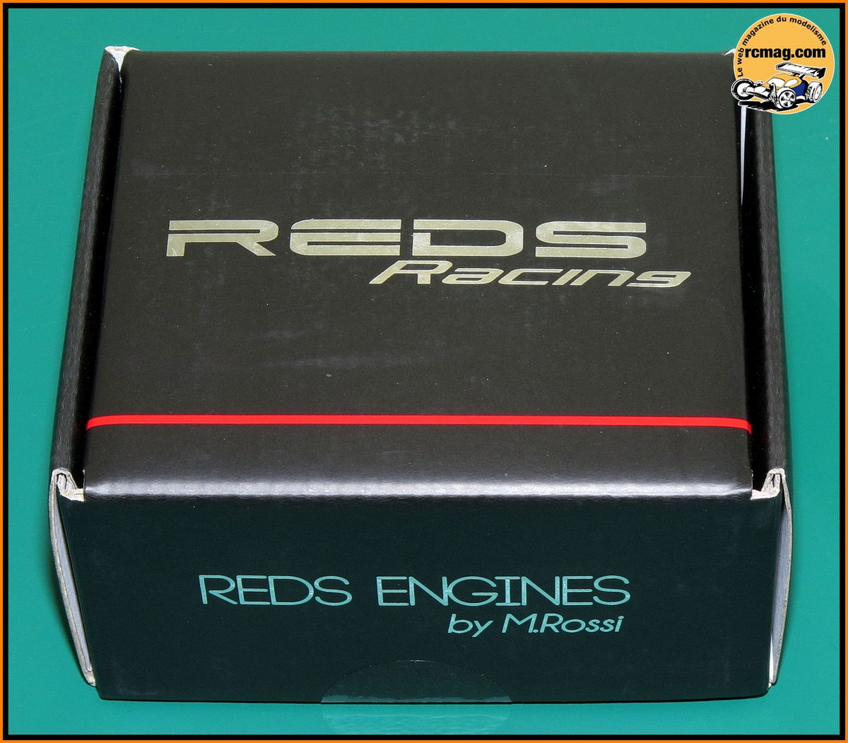

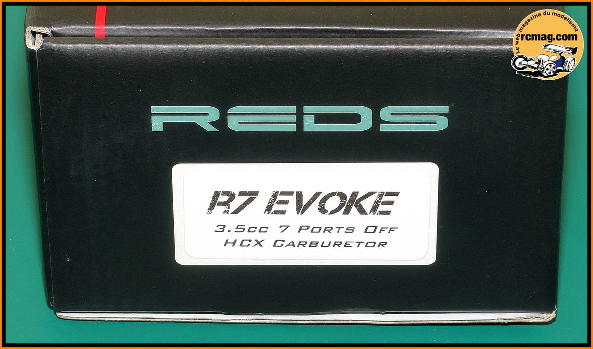

Sur la boite au look simpliste on découvre que ces moteurs Reds sont fabriqués en Italie ( c'est des bases Picco ) et sont conçus par Mario Rossi.

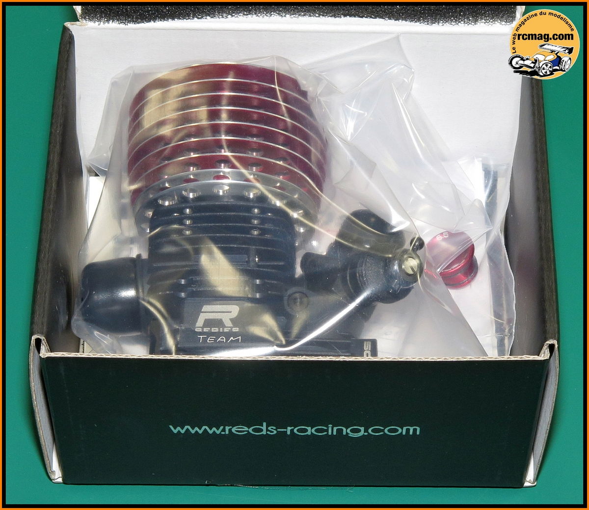

A l'ouverture de la boite on découvre le moteur protégé par du plastique.

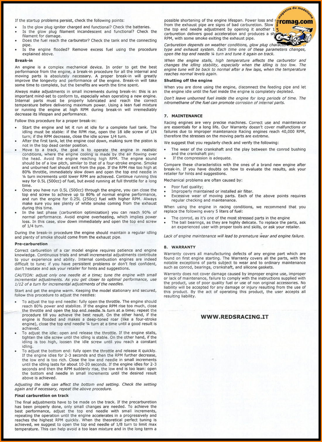

Les conseils d'utilisation en anglais.

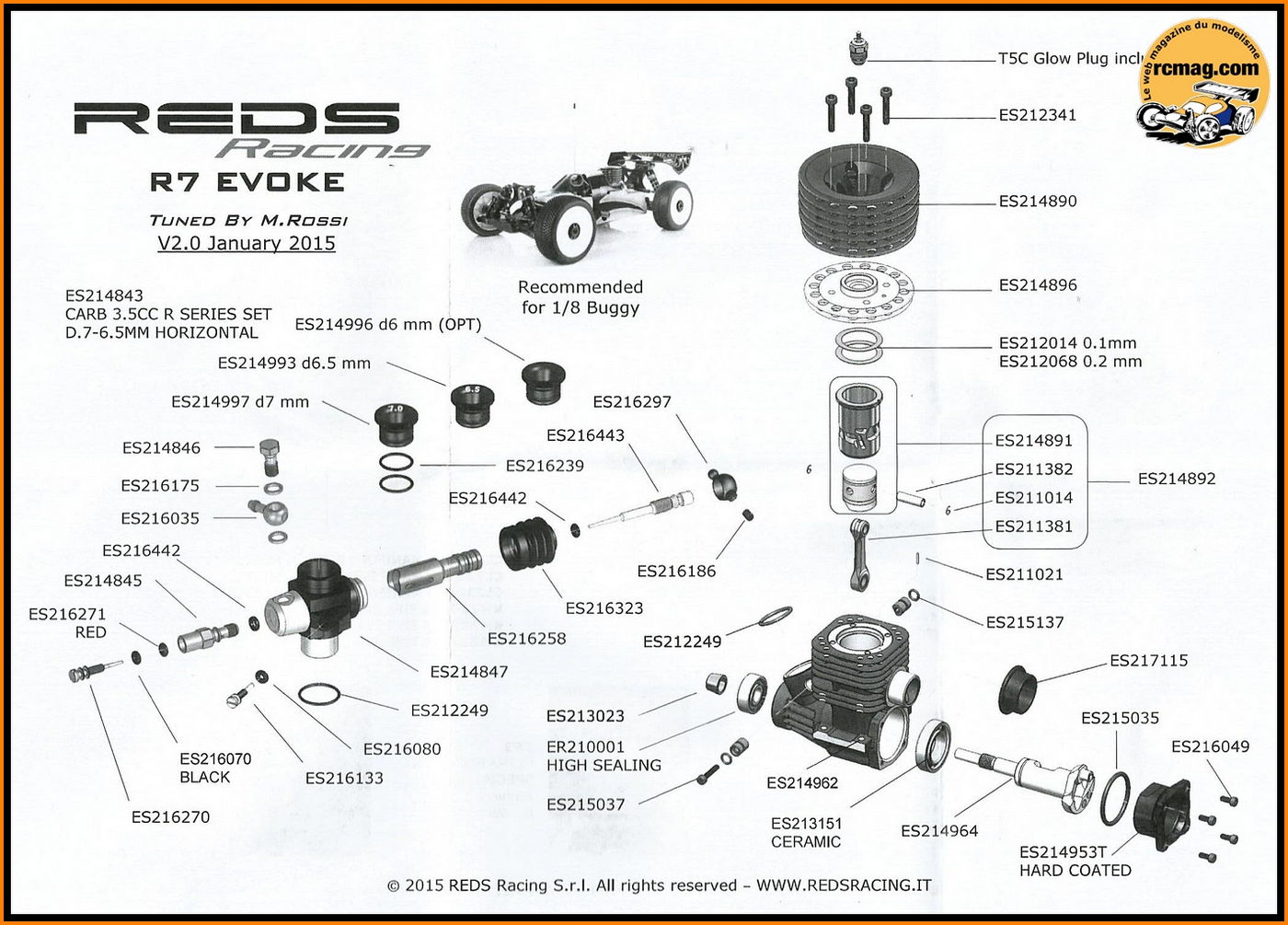

L'éclaté du Reds R7 Evoke avec les références pour les pièces.

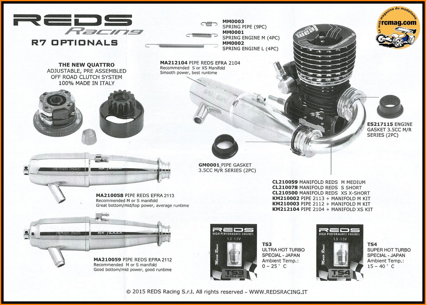

Les accessoires pour le Reds R7 Evoke.

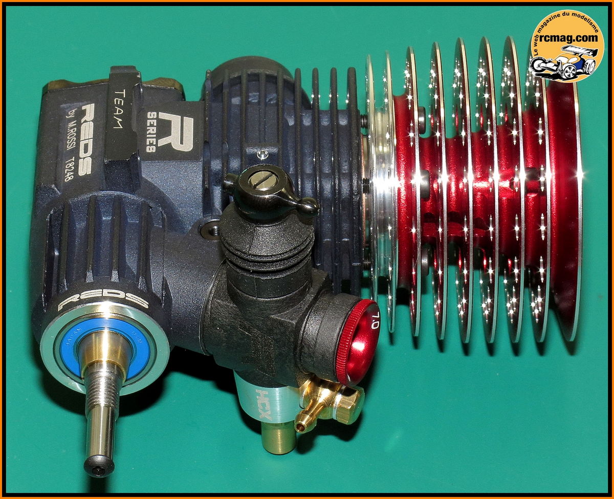

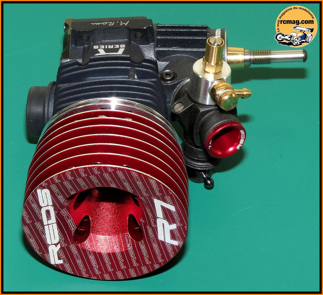

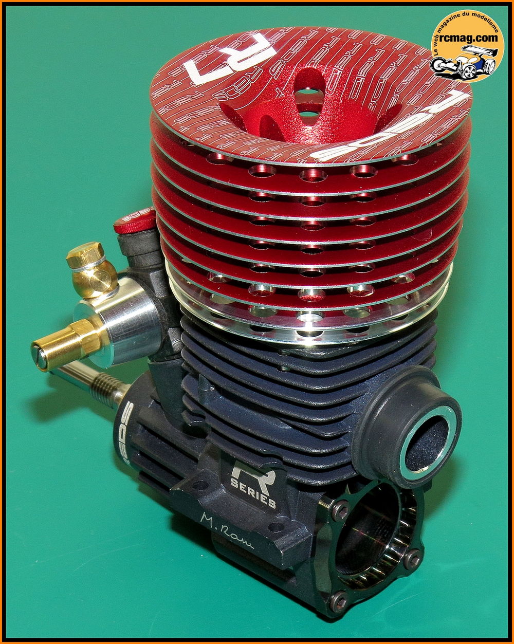

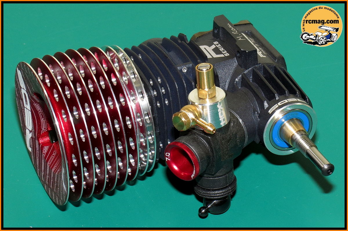

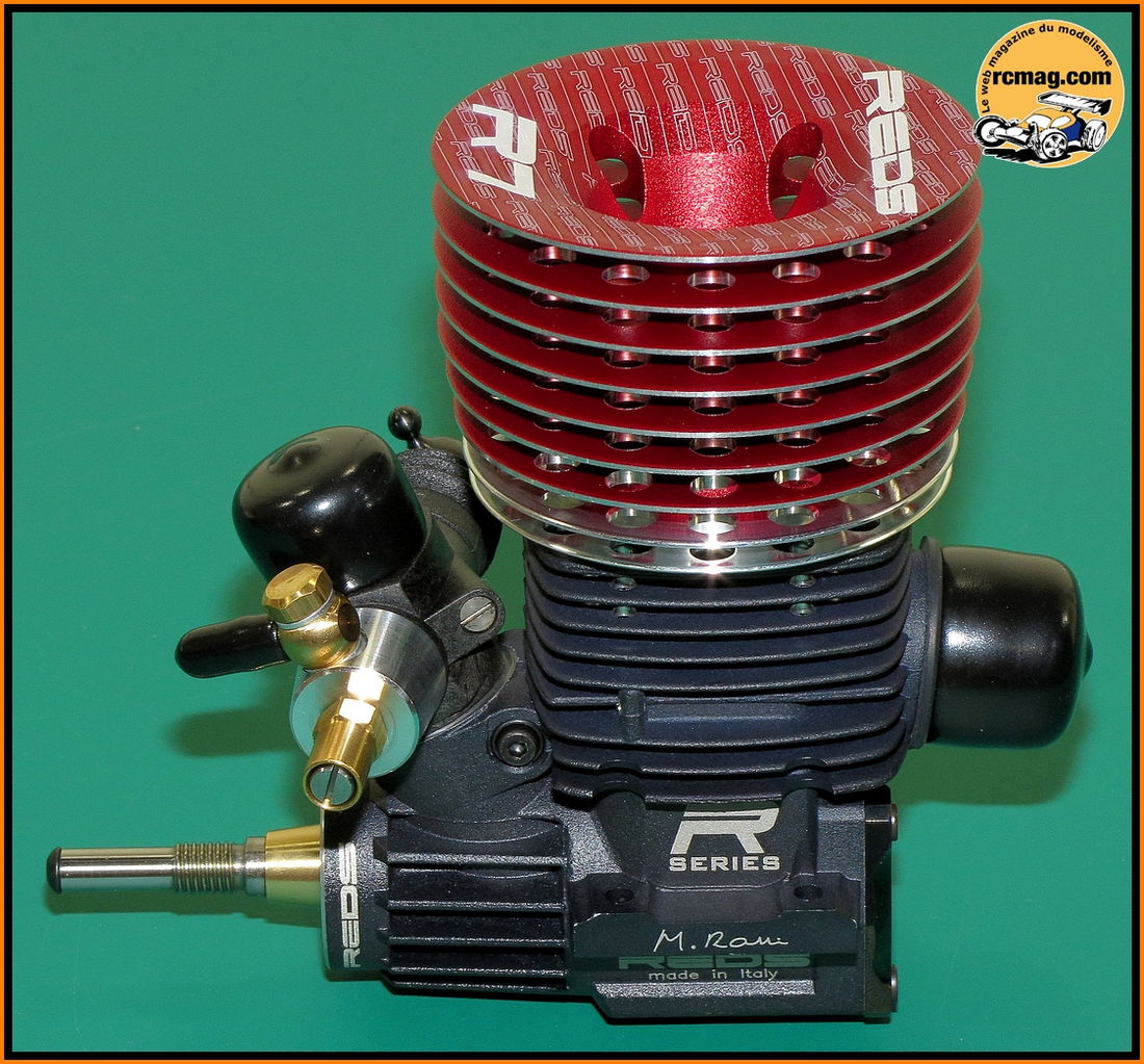

Ce Reds R7 Evoke est un 7 transferts longue course qui bénéficie d'un roulement arrière céramique et de l'original carburateur HCX.
Messages: 130350
MessagePosté le: 03.12.2015, 14:28:17    Sujet du message: Répondre en citant

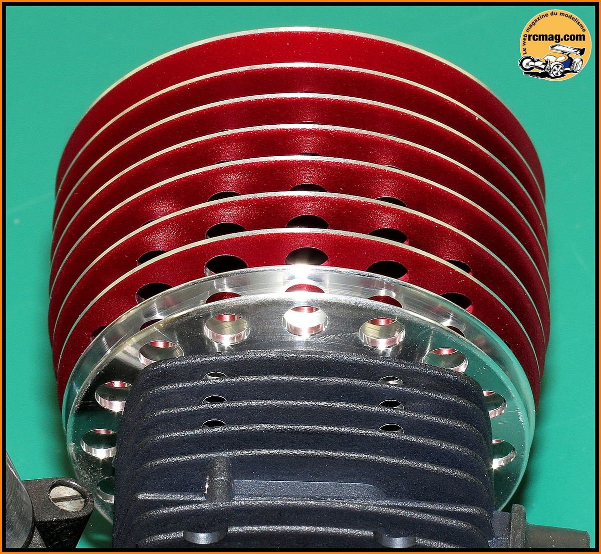

Sous la culasse façon "gruyère" on devine l'imposant insert lui aussi généreusement allégé.
Fiche Technique Reds R7 Evoke
Cylindrée : 3.49 cc
Alésage : 16.20mm
Course : 16.90mm
Nb. Transferts : 7
Vilebrequin : ø 14 mm Turbo
Carburateur : ø 8 + buses
Bougie : Turbo
Poids : 361gr

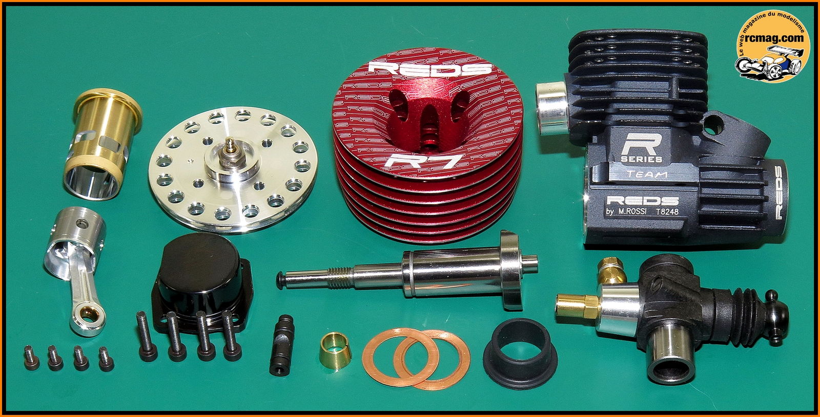

Le moteur en pièces détachées.

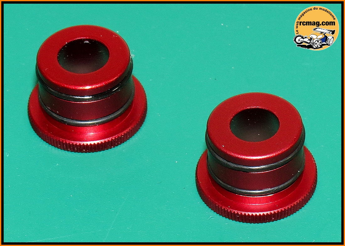

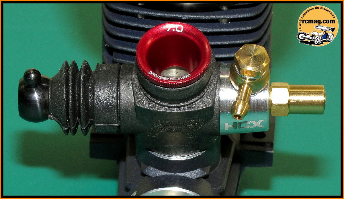

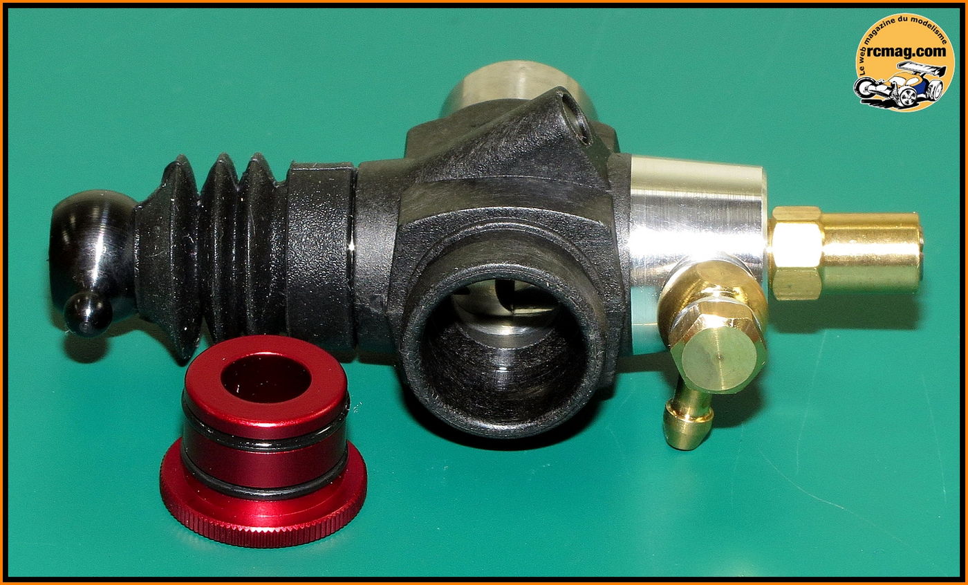

Sur ces photos on peut voir que les 2 buses ( 6,5 et 7mm ) ont une base plate spécifique aux moteurs d'origine Picco ( RCconcept, Sonic ... ).
Elles sont anodisées en rouge, l'étanchéité est assurée par 2 joints torique.

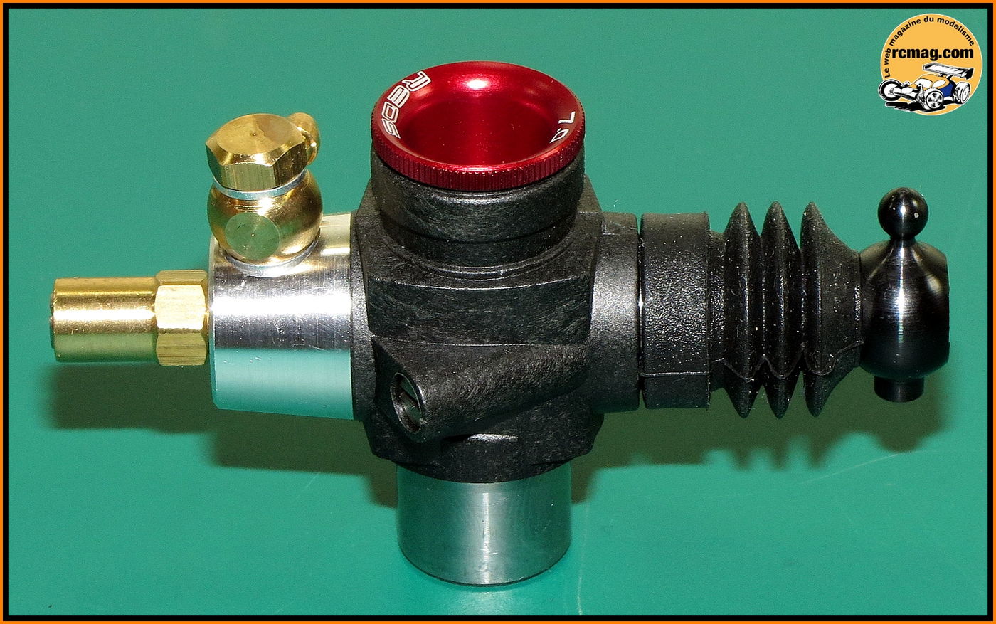

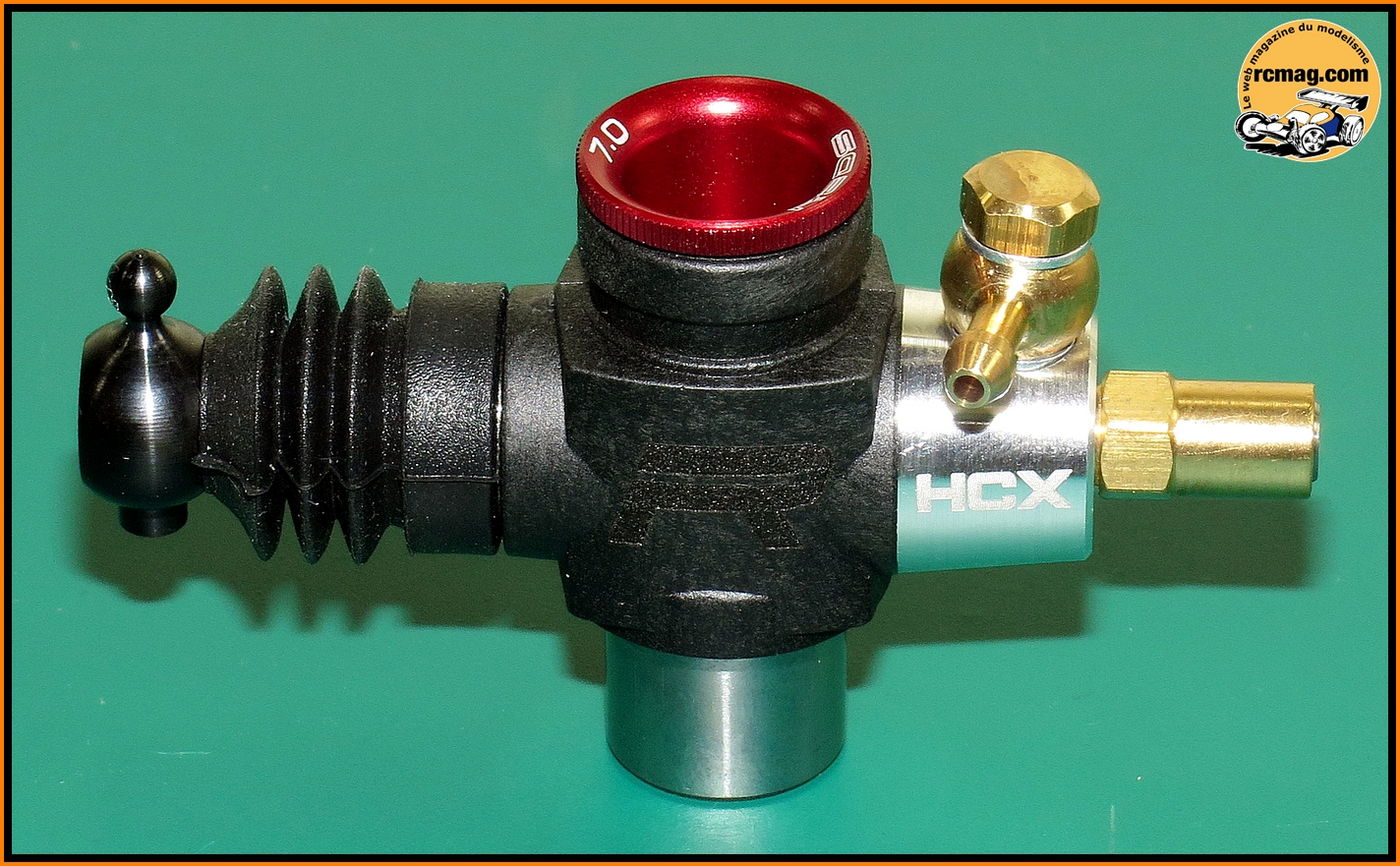

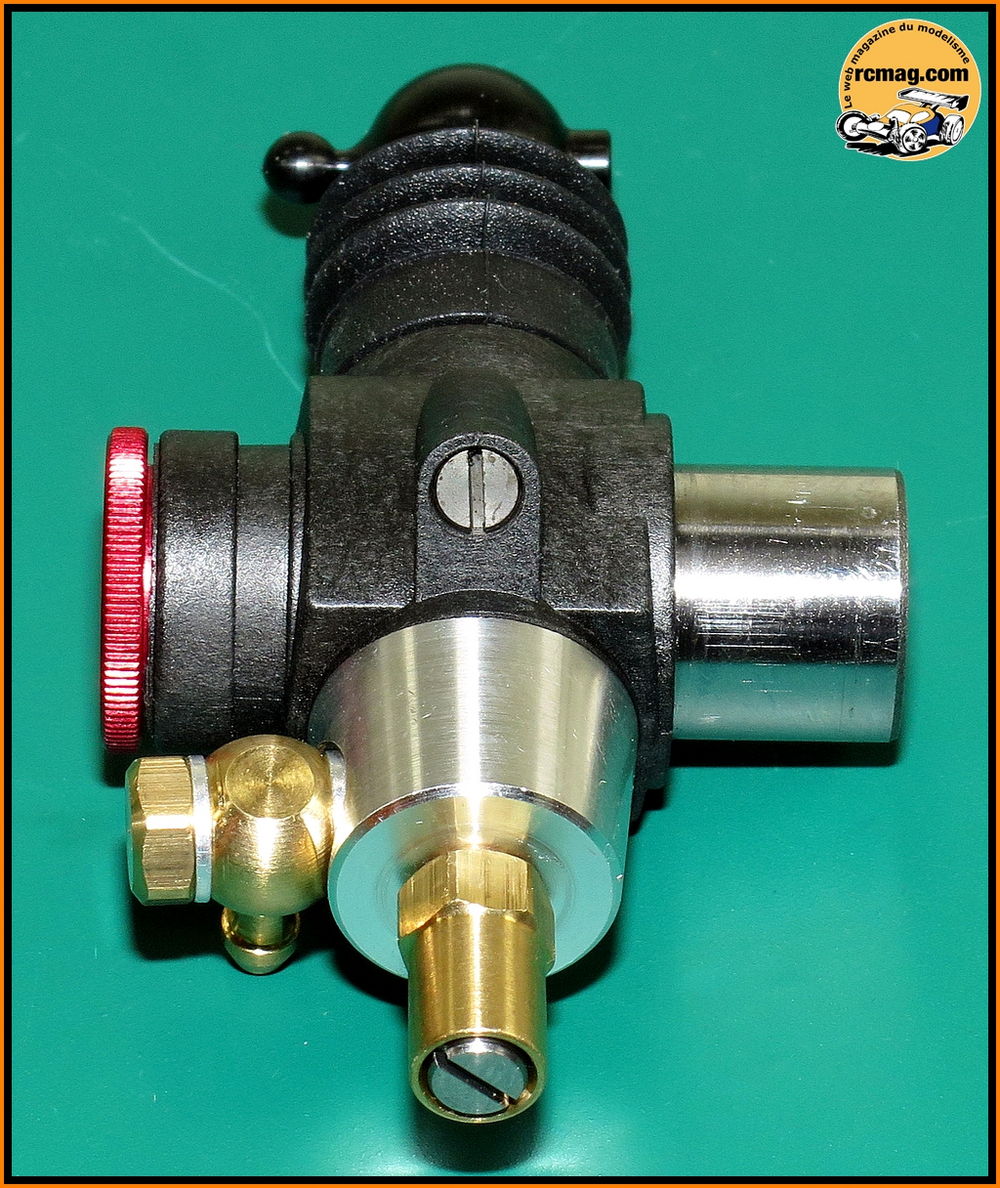

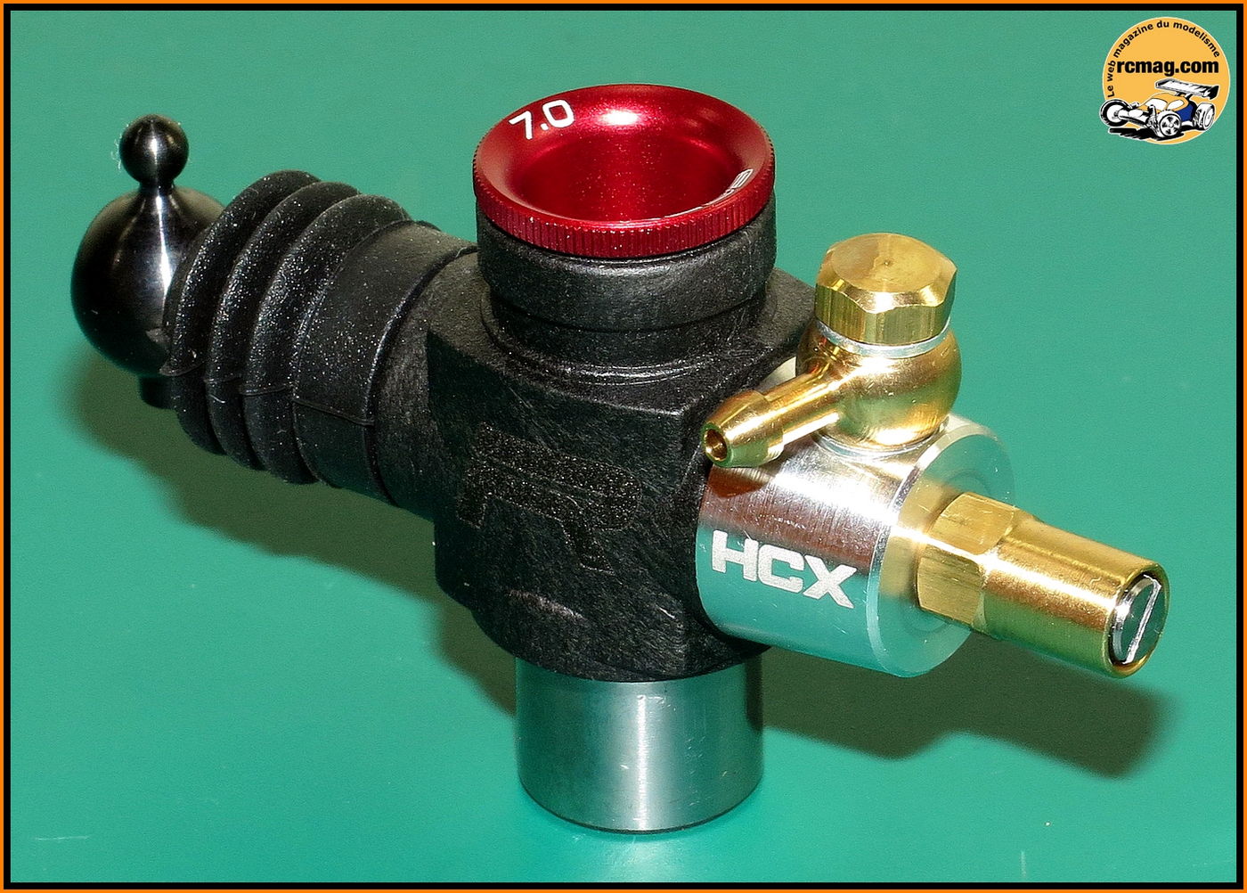

Le carburateur HCX horizontal Reds Racing qui est annoncé plus performant que les carburateurs "classiques".
Le carburateur comme souvent en TT est un mixte plastique / alu ce qui retarde le phénomène de vapor-lock.
Pour l'étanchéité on trouve un joint torique sur l'embase du carburateur et un autre qui est intégré au carter moteur.
Messages: 130350
MessagePosté le: 13.12.2015, 11:14:55    Sujet du message: Répondre en citant

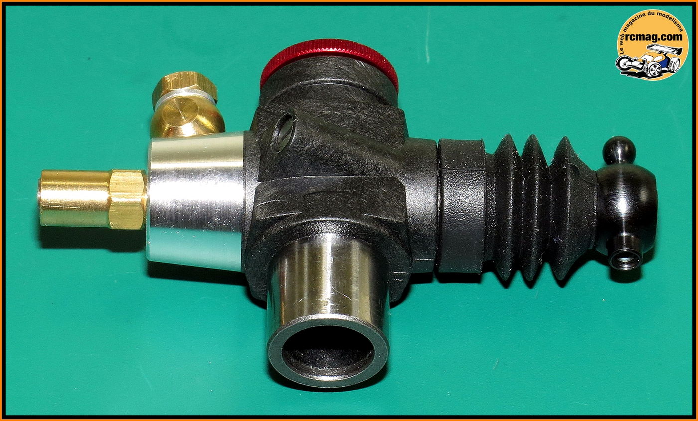

L'accès au pointeau est plus protégé mais est il réellement plus facile ? Il sera intéressant d'avoir sur ce point un retour des utilisateurs.
Ce qui doit changer surtout c'est que le réglage s'effectue bien plus prêt du point de mélange.

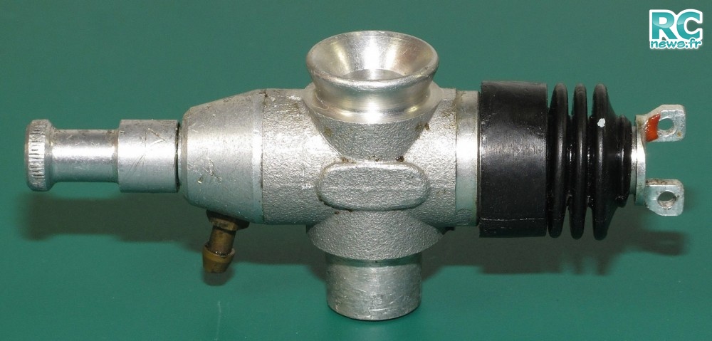

Ce type de carburateur n'est pas nouveau, voici par exemple l'OPS du début des années 80, un des meilleurs de sa génération.

Particularité, le diamètre de son embase est de 14 mm ( au lieu des 15 mm des Nova, Alpha ... ).
