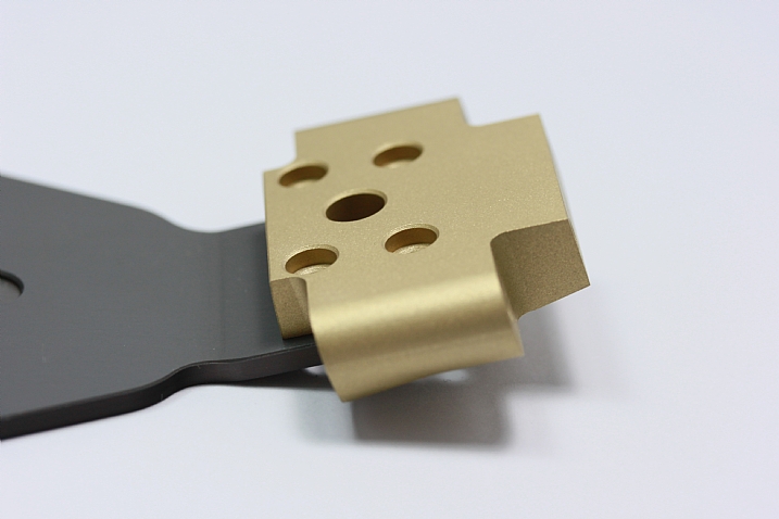

la cale avant est en alu

tu sais s'il y a des options alu pour cette voiture style cellule avant ?
Frankytwist
Inscrit le: 31/10/2005
Messages: 619
Localisation: Les Andelys
MessagePosté le: 21.05.2015, 13:25:28    Sujet du message: Répondre en citant
oui il y a des options :
cellule avant en alu identique à l'origine, +3° de chasse , en laiton (66 grammes) +7° de chasse.................

vi vi il y a des options
j'ai le 4x2 tu as aussi les étrier avt et arr en alu

pour les options alu
PART NO:66480536
Name:Lower swing arm mounts (Brass 66g)
PART NO:66480326
Name:Mental C-hubs (4 degrees) Left & Right (S1)
PART NO:66480456
Name:+5mm 3 degress lower swing arm mounts (aluminum) For S1
pour la disponibilité demander a frankytwist

les cales d'anti cabrage en plastique de 1mm
la cale arrière en alu avec un angle de 4°
