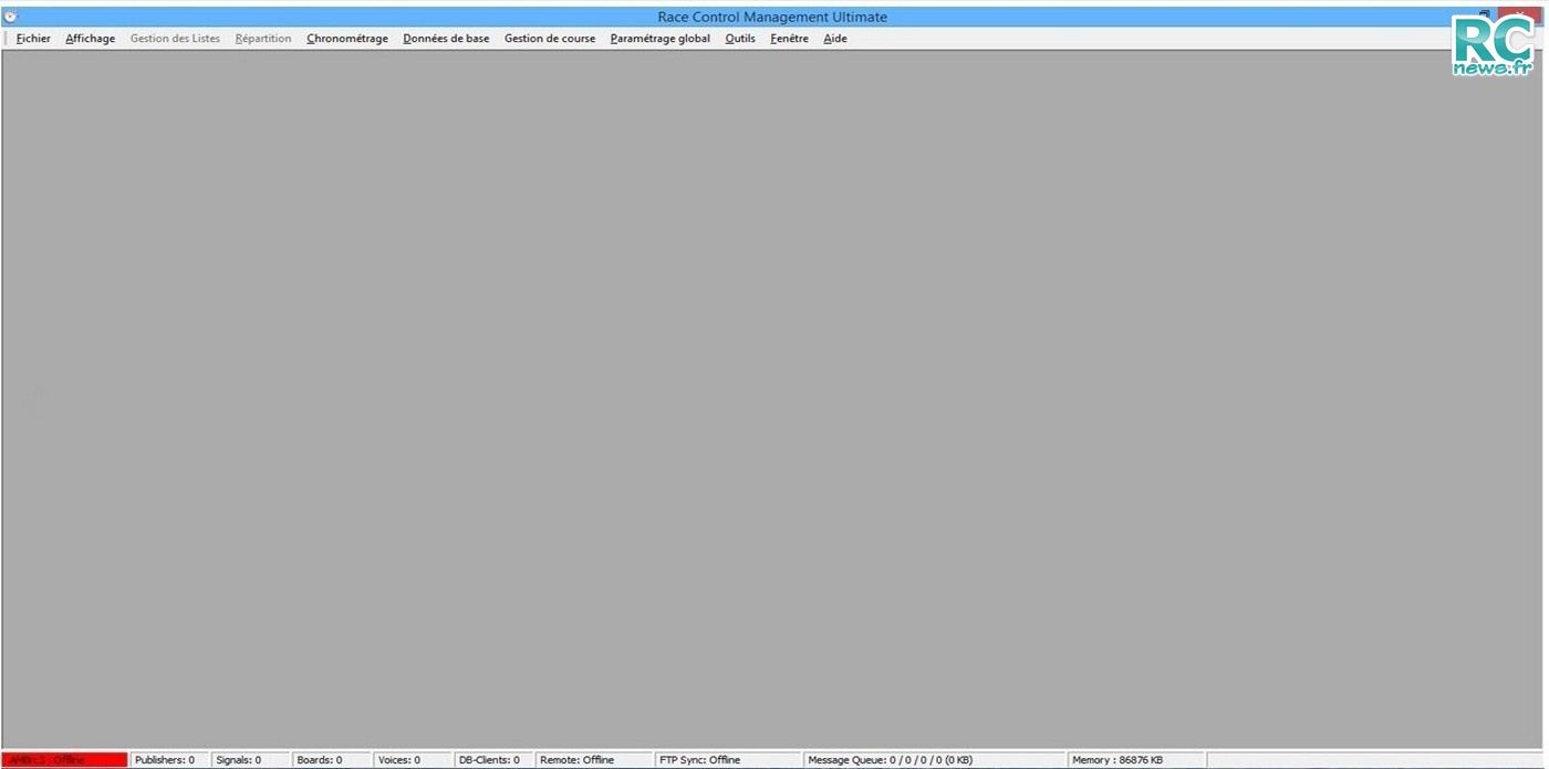

MessagePosté le: 20.04.2015, 21:00:35    Sujet du message: Répondre en citant
voila l'écran de départ
