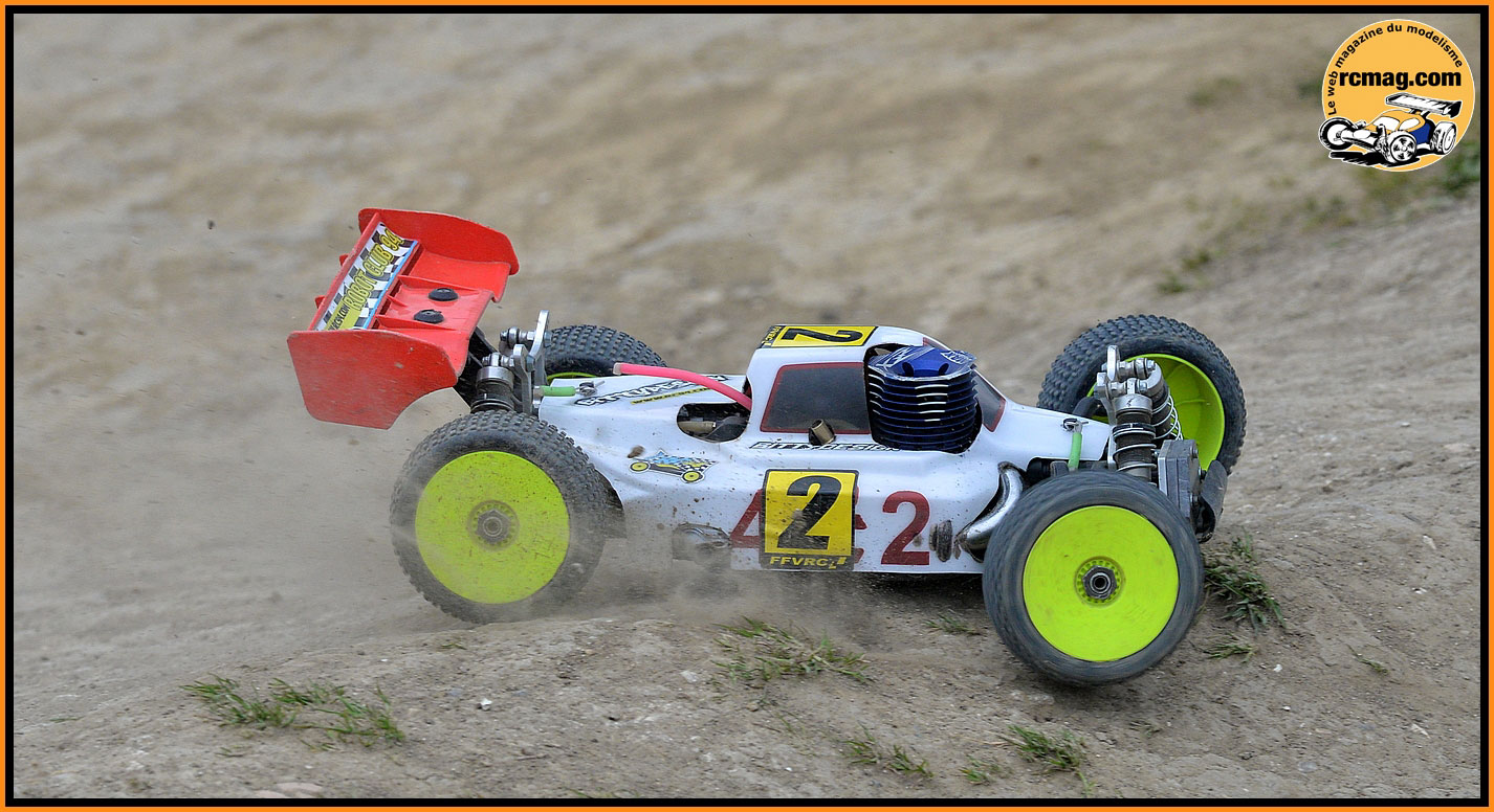

Le Mugen traction de Vincent Dessier motorisé par un OS ( ligue 01 )

MessagePosté le: 05.05.2015, 21:50:36    Sujet du message: Répondre en citant

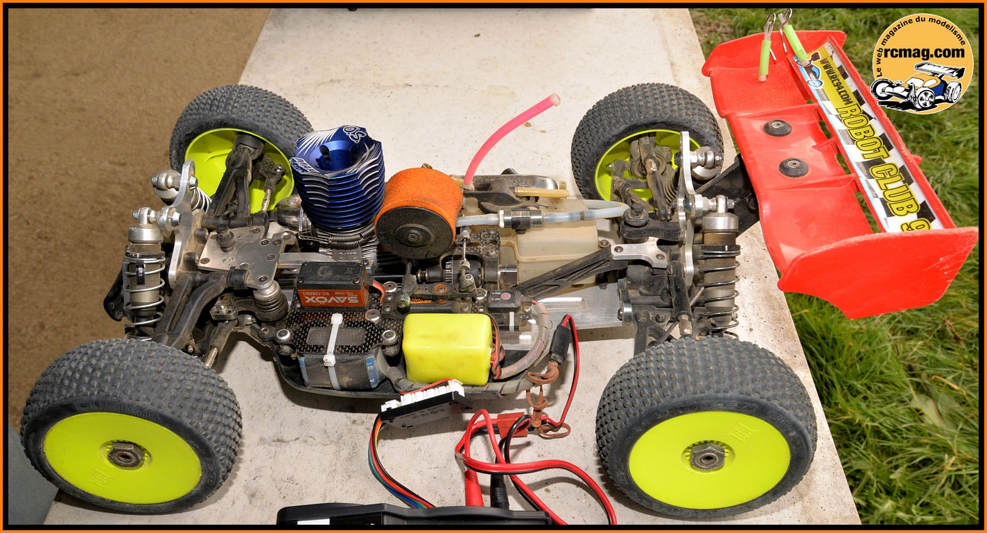

un mugen traction??
Expliquer moi svp,
Ce n est pas un buggy vendu d origine?modif perso?
Niveau tenu de route,ca doit chasser de l arriere ??
Merci
jeannot
Inscrit le: 22/08/2004
Messages: 3187
MessagePosté le: 06.05.2015, 07:40:29    Sujet du message: Répondre en citant
Math 63 comme beaucoup de 4x2 et surtout tous les traction c'est une fabrication perso se servant d'une base existante Mugen pour Vincent sworkz pour moi Quand à l'arrière il suit sans problème et si bien régler pas de chasse

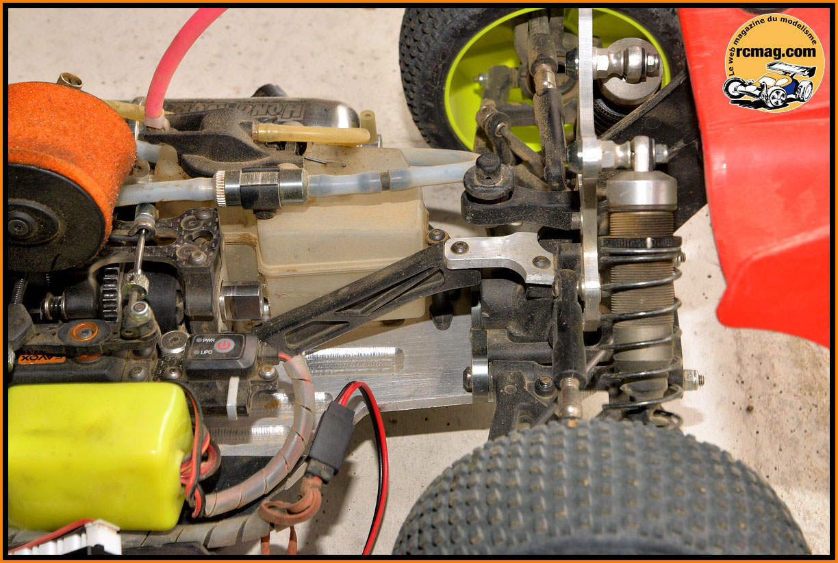

Quelques modif. en images suite à la course du Pin:
Pare feu pour le servo de direction, diff. fioroni alu et quelques pièces refaites en carbon pour gagner un peu de poids:
[img][/img]
Plaques de protection pour le lest:
[img][/img]

MessagePosté le: 09.08.2015, 14:30:21    Sujet du message: traction Répondre en citant
n'a tu jamais eu de soucis avec une cellule avant plastique ?
jeannot
Messages: 3187
MessagePosté le: 09.08.2015, 17:13:07    Sujet du message: Répondre en citant
sur mon traction sworkz une saison complète avec la cellule plastique pas de problème changée par sécurité avant la saison 2015

Pour l'instant pas de problème avec ma cellule plastique, d'autant qu'elle a déjà roulé en 4x4, donc pas loin d'être neuve !
J'ai par contre remis mes 2 freins sur le dif central pour éviter le cisaillement de la graisse.

Bel engin

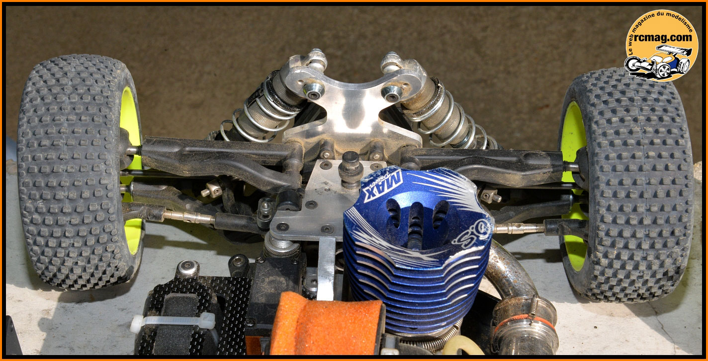

Content du diff alu Fioroni?
4x2 un jour
4x2 toujours
Depuis 1984
pirapoulp
Inscrit le: 11/09/2006
Messages: 428
MessagePosté le: 10.08.2015, 09:04:49    Sujet du message: Répondre en citant
Le dif fioroni est super bien pensé et de plus costaud. Seul bémol, l'etat de surface empêche la graisse 2 millions d'adhérer correctement. M. Aubry m'a filé une astuce que je vais bientot tester, merci au passage Wink .

MessagePosté le: 12.08.2015, 08:56:26    Sujet du message: Répondre en citant
Il faut simplement poncer au papier fin l'interieur du corp de dif.
L'anodisation est trop lisse en surface. Smile

C'est à faire aussi avec une huile plus fluide genre 500 000, 750 000 ou 1 Million ou pas utile pour une huile plus fluide?

Sur mon traction j'ai constaté le problème avec de la graisse 1 et 2 millions, donc je pense qu'avec de la 500000 et 750000 ce doit être idem.
