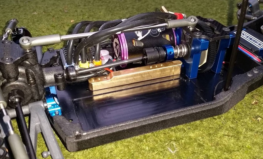

ça ressemble à ça:
Le kit de conversion comprend un chassis alu 2.5mm fraisé, anodisé noir dur. Des traverses latérales et un pod arriere en SLS (procédé d'impression 3D ultra résistant).
Il faut donc un donneur Associated B5M pour l'avant et toute la suspension AR.
La transmission est celle de l'Associated B44.3 (un B44.2 peut faire l'affaire en limant un ergot sous le bâti moteur). C'est conception et fabrication 100% français en plus.
Faut chercher "RED workshop rc" sur fb
