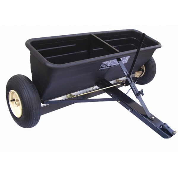

par contre faire venir une doseuse pour une piste TT ???? et puis en Bretagne, on a pas d'autoroute !!! peut être avec un systeme d'épandage d'engrais sous forme liquide ????
Épandage de la chaux
