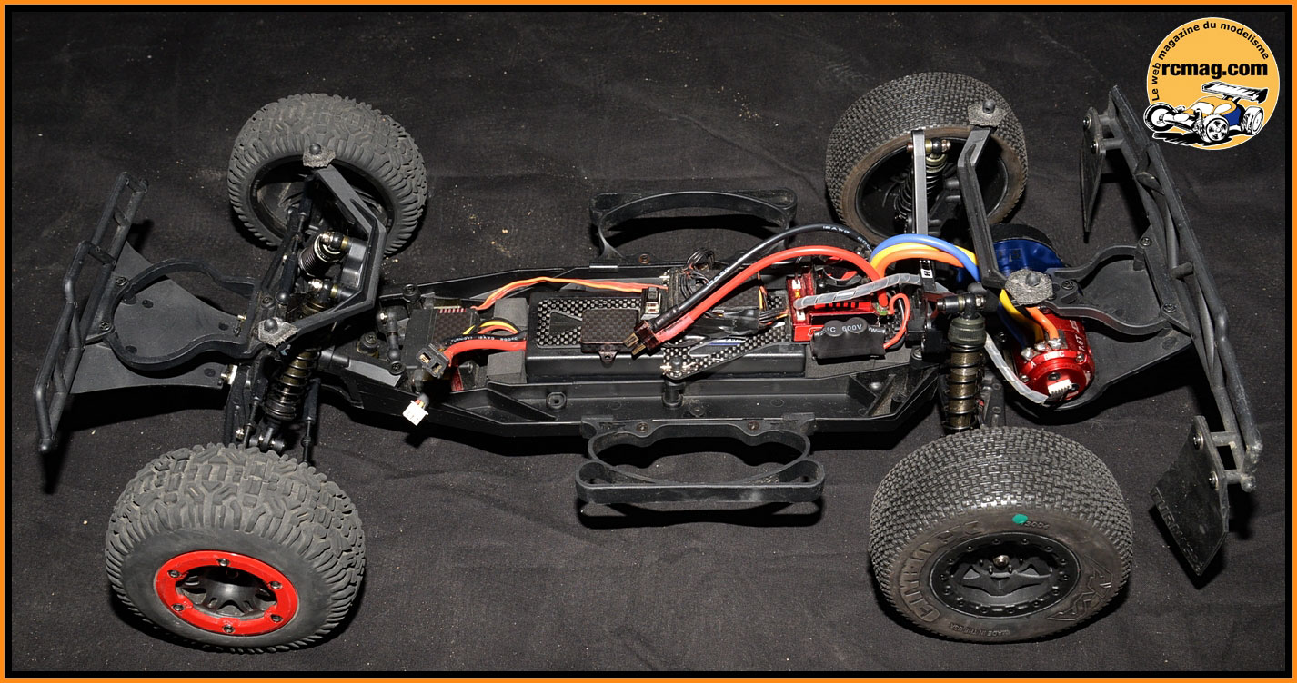

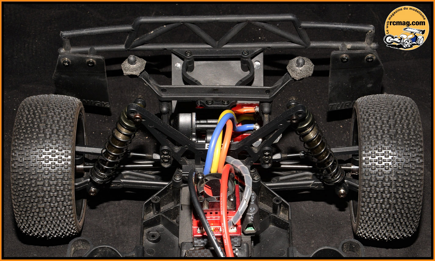

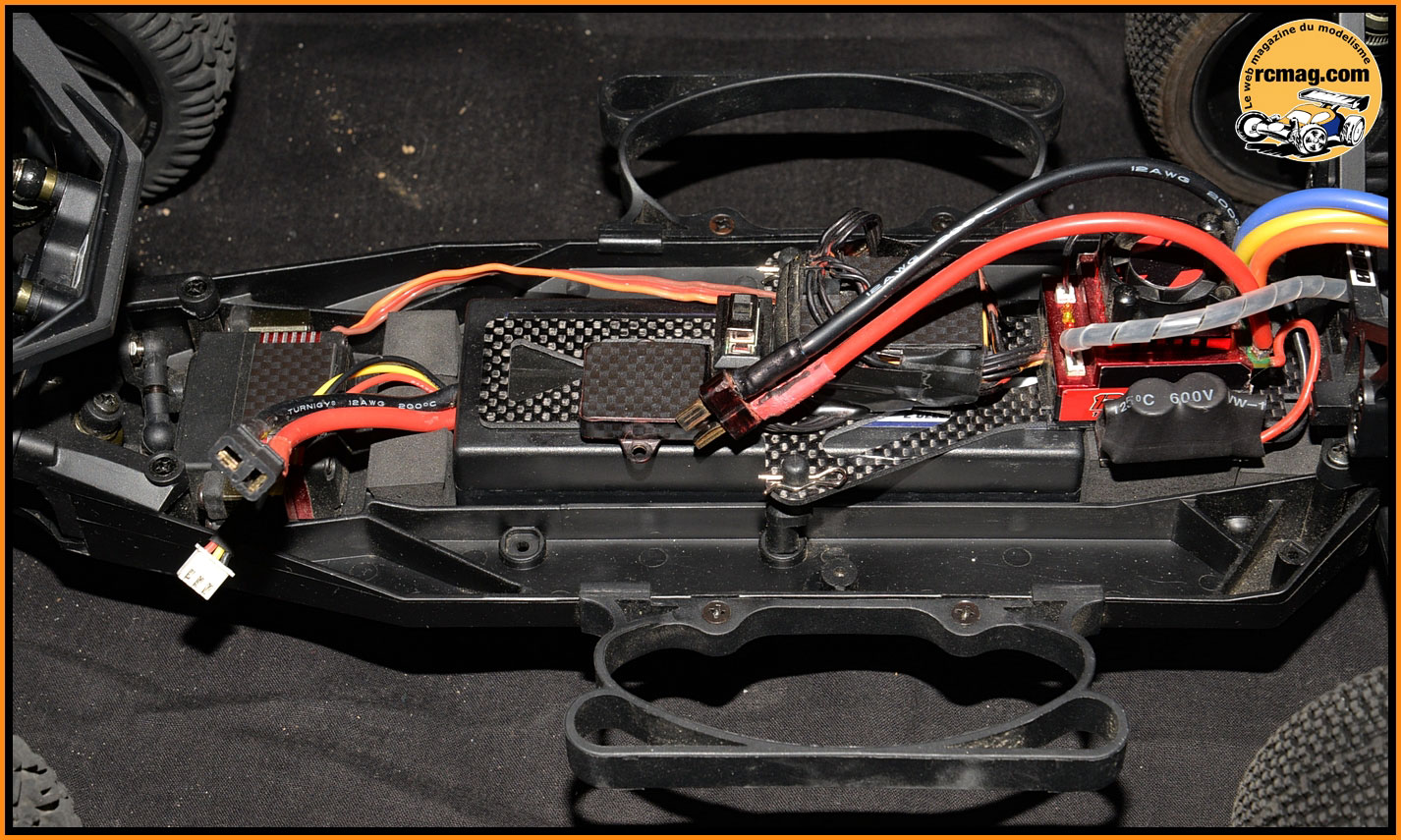

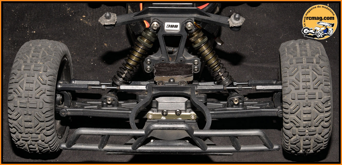

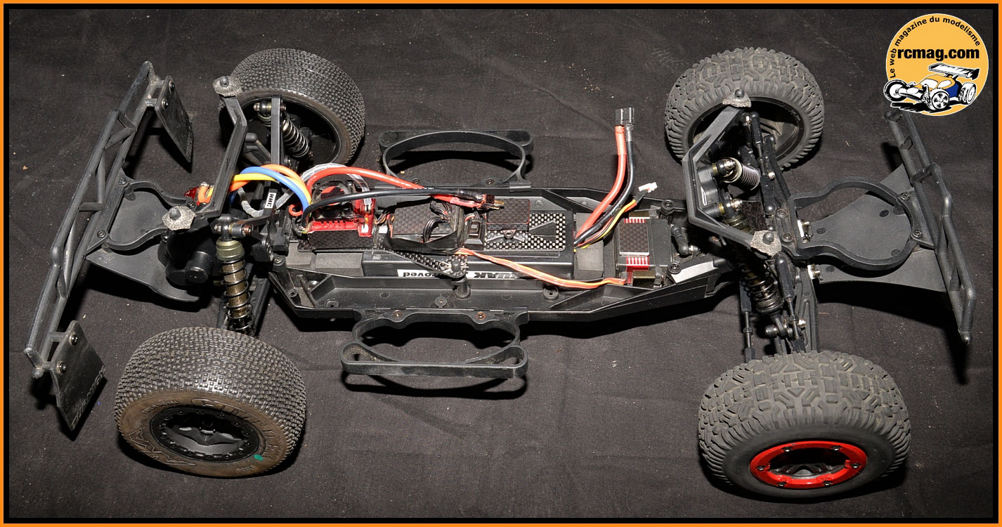

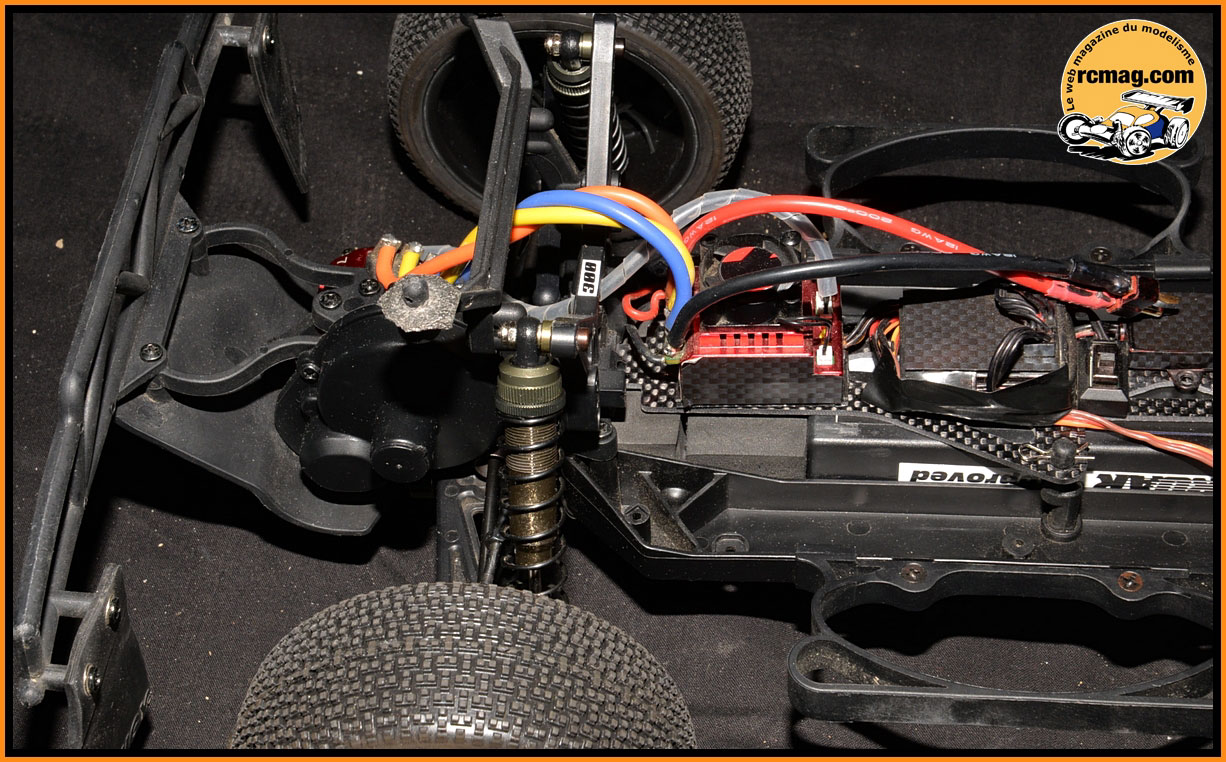

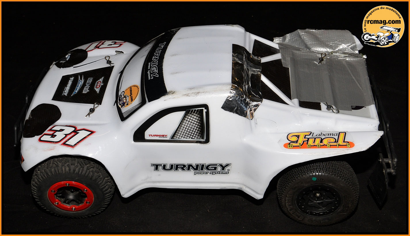

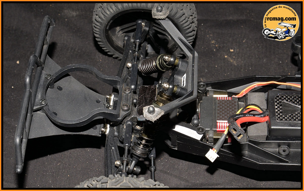

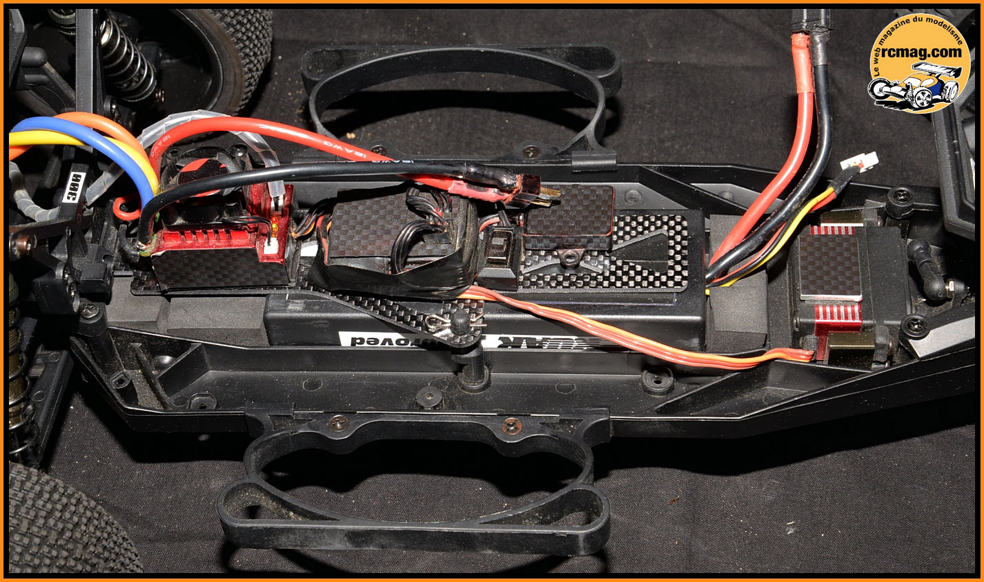

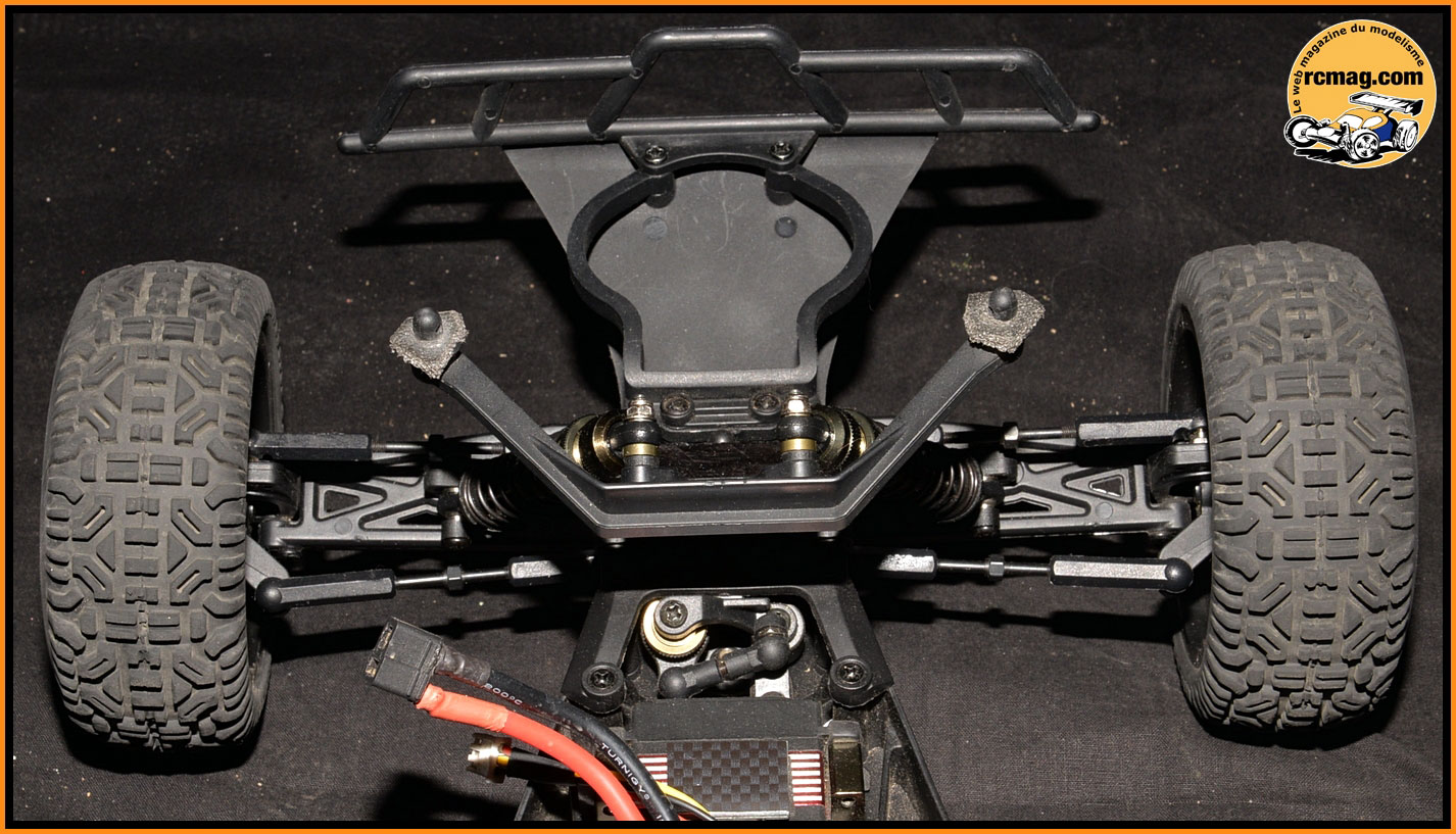

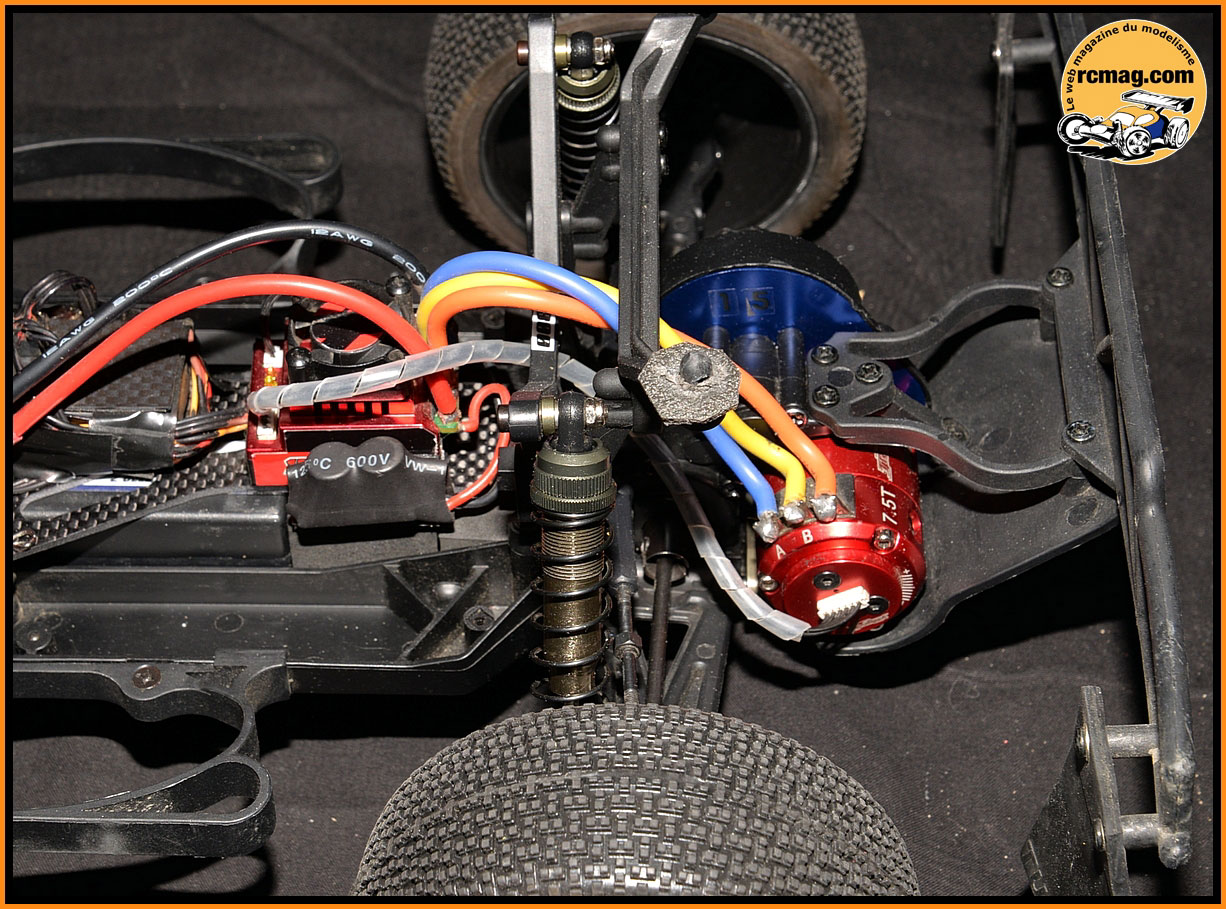

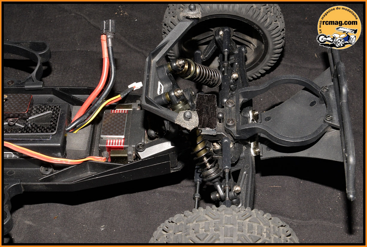

Voici les photos de la bête aujourd’hui :
Je vais essayer de faire un bilan le plus objectif possible sur cette machine.
La voiture (et l’électronique) ont maintenant 1 an et ont roulé environ 70-80 packs.
Depuis le début je ne lui fais pas de cadeaux, Entrainement et course sur piste TT1/8 , ponçage intensif en salle (moquette et béton)+ du roulage sur la plage, dans les dunes , dans la foret , au skatepark etc .
Autant vous le dire de suite, je suis vraiment contant de cette machine voir même un peu amoureux… Il y a effectivement quelques points d’attention mais franchement pour le prix c’est vraiment une SUPER camionnette !
Quelques points à surveiller :
- Comme je vous j’avais dit lors du premier bilan il faut faire attention lors du montage a ce que tout soit bien libre, je pense par exemple à la direction et aux amortisseurs qui peuvent coincer un peu.
- Les cardants et les noix de différentiel d’origine qui usent un peu vite
- La carrosserie d’origine qui est vraiment de la coquille d’œuf
Ma configuration actuelle :
SCT version 1
-Calles aluminium pour les triangles AR
-Amortisseurs BigBore (d’origine sur la V2)
-Cardants CVD issus d’une autre voiture du site
Quelques précisions :
- Pour moi les amortisseurs Bigbore sont bien et apportent un vrai plus comparé à ceux présent sur les photos de tracto. Il faut seulement les ouvrir et s’assurer que tout est bien libre. (L’un des piston était un peu serré dans le corps, j’ai donc ajusté le piston avec du papier à poncer)
- Pour les ressorts d’amortisseurs, j’utilise les ressorts Av sur les amortisseurs Ar (il sont plus mous) et j’ai recoupé une spire au ressorts AV utilisés sur l’AV car d’origine la garde au sol est vraiment trop haute.
- Les cardants CVD et les noix qui vont avec sont vraiment très fiable et usent beaucoup moins. Il faut cependant vérifier que la vis BTR qui tient la goupille de cardant soit bien serrée avec du loctite. (sinon celle-ci part toute seule vers environ 10 packs)
Mon set up :
Amortisseurs 300AV et 200AR (pistons d’origine, ressorts comme expliqué plus haut)
Différentiel toujours en 15 000 ça marche bien partout ….
Environ : 1°d’ouverture AV , carrossage 2°Av 0°AR
Garde au sol environ 26 mm AV / AR
Accus le plus à l’arrière possible
50 grammes devant pour équilibre un peu la voiture sur les sauts
Pneus : Av pneus d’origine avec insert fastrax (insert absent d’origine) Ar Proline blockade ou AKA citiblock
Concernant la casse, depuis 1an :
-les cardants d’origines ( d’où le remplacement par les CVD)
-un triangle Av (grosse réception )
-le plaque en forme de T à l’arrière du châssis qui sert de fusible au châssis (cassé sur une réception au skatepark bizarrement ….)
-le pare chocs avant
-récemment les deux axes de roues avant (il doit y avoir une faiblesse sur cette pièce.)
Sinon la couronne de slipper est toujours d’origine, le différentiel et la cascade de pignons aussi.
