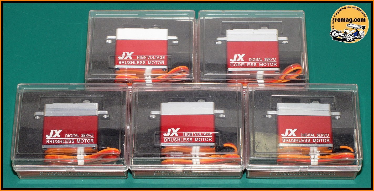

Les 5 servos JX présentés sur cette page. Si les motorisations sont différentes, ils possèdent tous un carter intégral en aluminium usiné.

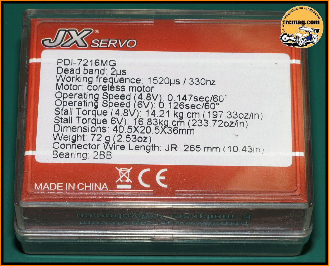

Le seul JX à moteur "classique" de cette présentation ce qui permet d'obtenir un servo performent tout alu à un prix raisonnable ( dans les 75€ à 80€ ).
Puissant et assez rapide il est prévu pour une utilisation en 6v maxi.

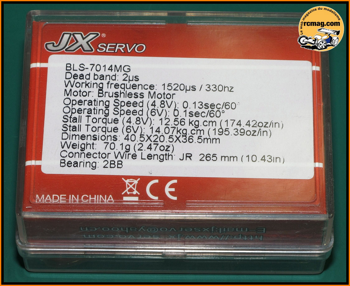

7014MG : Moteur brushless, utilisable jusqu'a 6v, 14 kg.cm de couple, très rapide ...

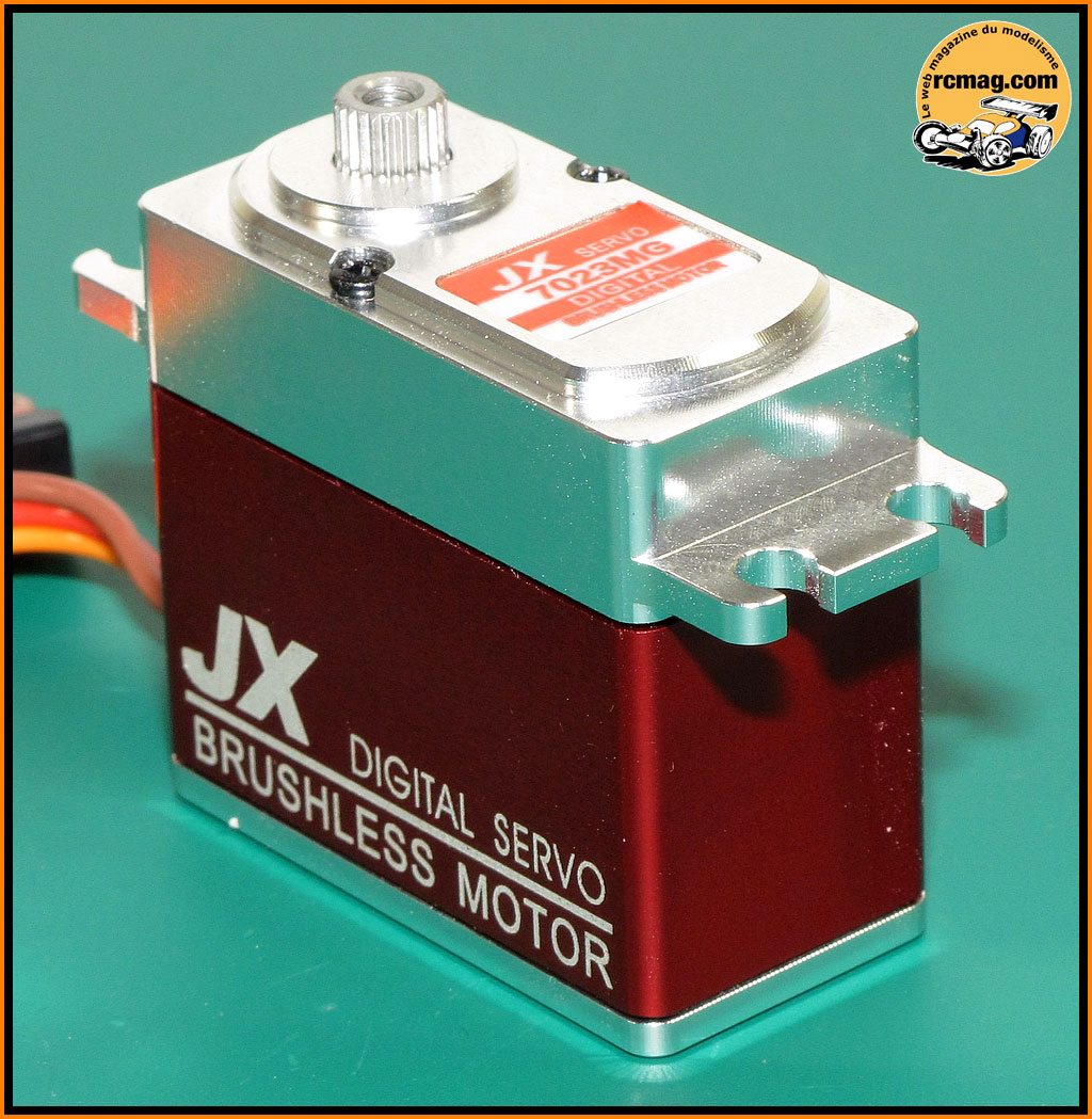

MessagePosté le: 05.06.2014, 19:46:08    Sujet du message: Répondre en citant

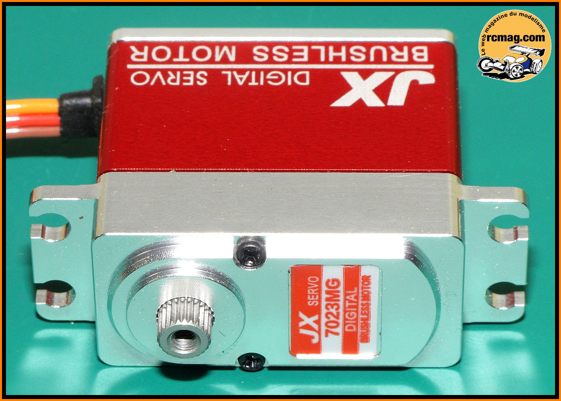

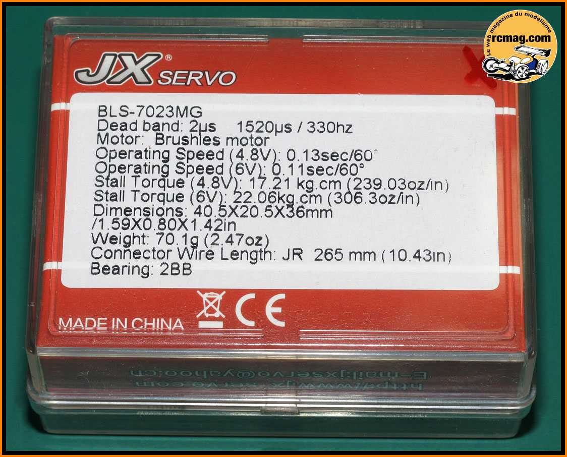

7023MG : Moteur brushless, utilisable jusqu'a 6v, un très gros couple de 22 kg.cm de couple, très rapide ... Semble idéal à la direction d'un buggy ou d'un truggy.
C'est le servo que je vais démonter et que nous testerons en course.

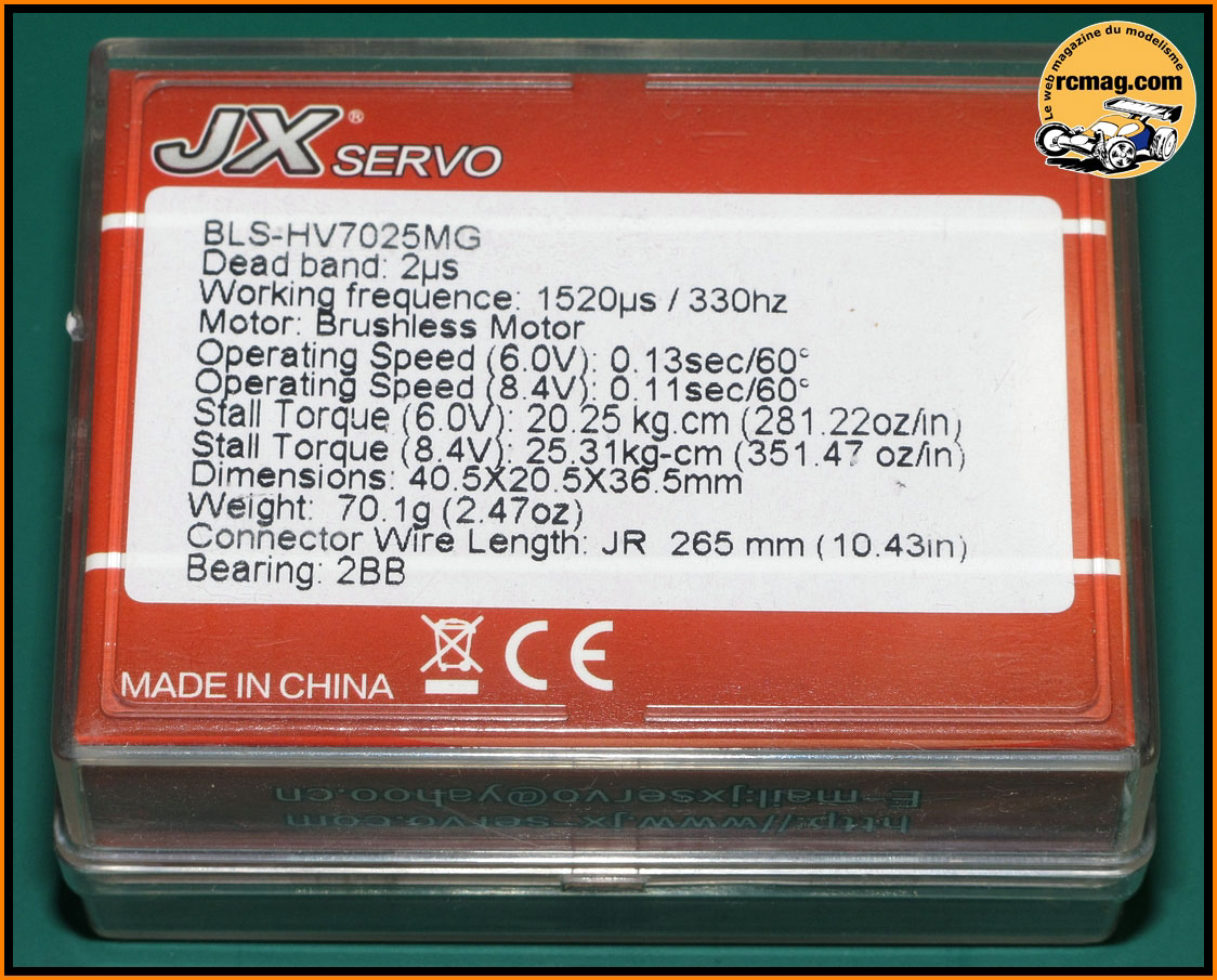

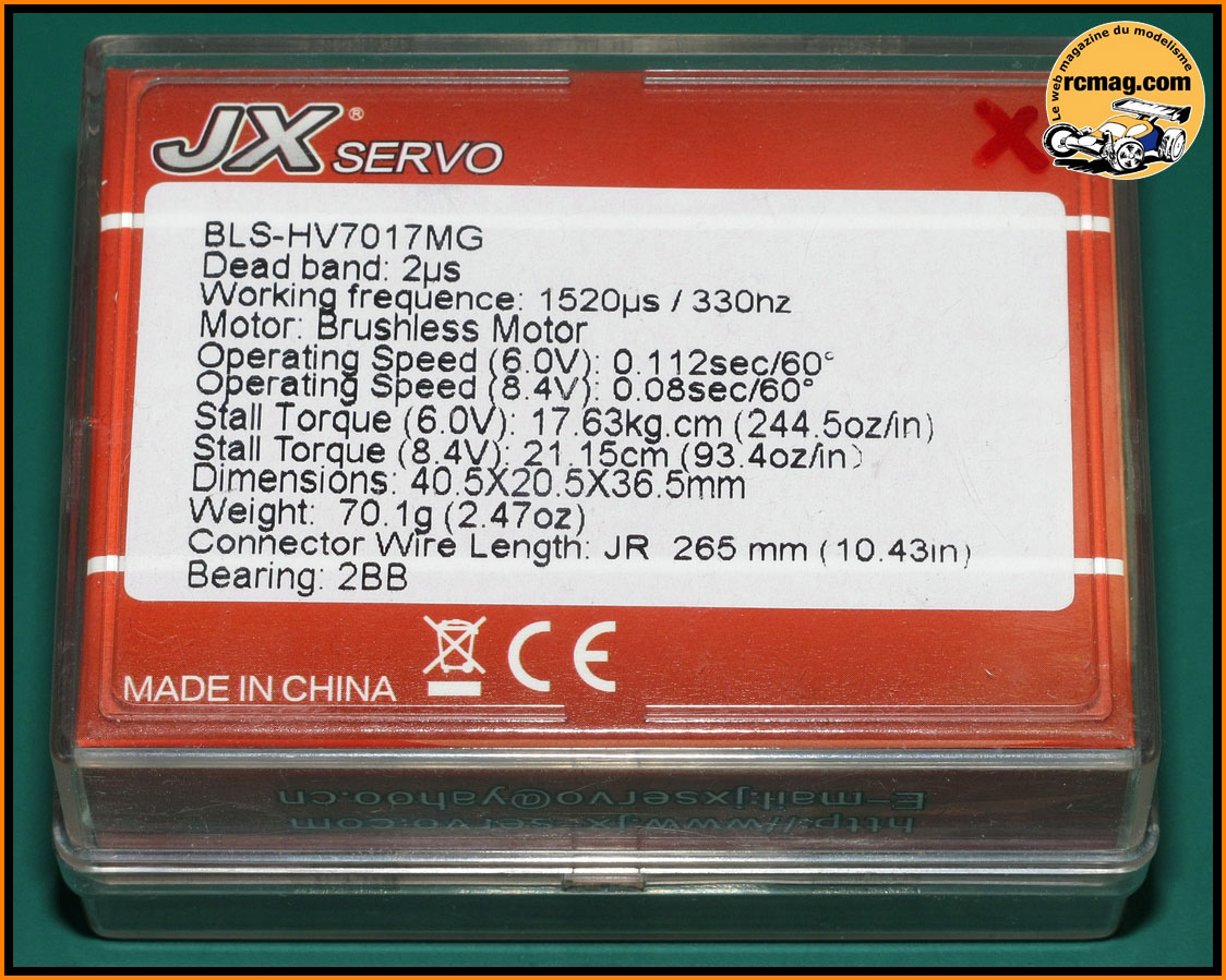

7017MG : Moteur brushless, utilisable jusqu'a 8,4v, 21 kg.cm de couple, ultra rapide ... Semble idéal à la direction d'un buggy ou d'un truggy.

8.4V, ce n’est pas une erreur d’impression Question
c'est pour des packs 7 elements Mad

7025MG : Moteur brushless, utilisable jusqu'a 8,4v, 25 kg.cm de couple, rapide ... Semble idéal à la direction d'un buggy ou d'un truggy.

non c'est pour du lipo

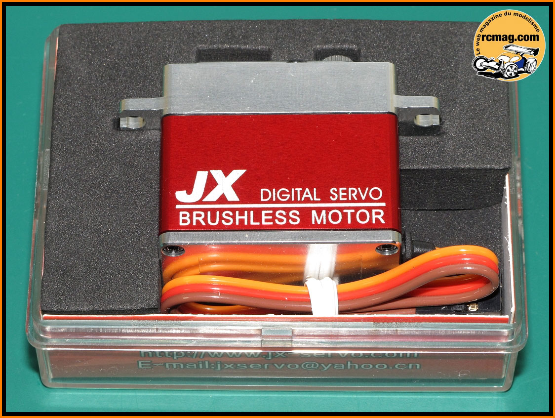

MessagePosté le: 13.06.2014, 12:08:39    Sujet du message: Répondre en citant

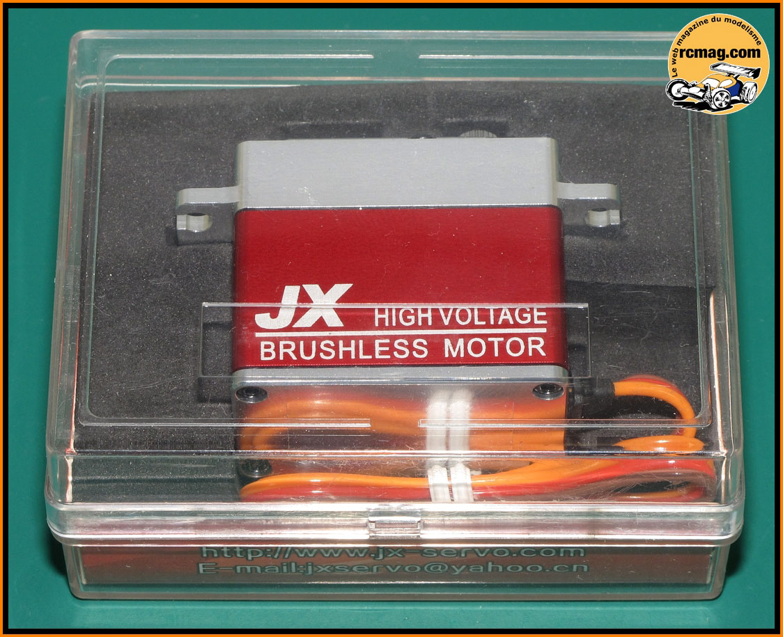

Les JX sont livrés dans des boites translucide ce qui est je trouve assez vendeur dans une vitrine, surtout avec des servo tout alu.
Messages: 128741
MessagePosté le: 13.06.2014, 16:11:46    Sujet du message: Répondre en citant
A l'ouverture de la boite on retrouve le servo bien calé dans un bloc de mousse.

MessagePosté le: 13.06.2014, 19:48:31    Sujet du message: Répondre en citant

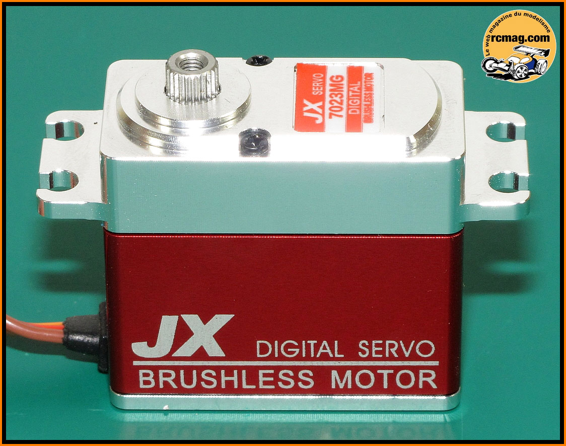

Extérieurement tous les servos JX se ressemblent, ils sont tout alu avec des pièces usinées dans la masse.

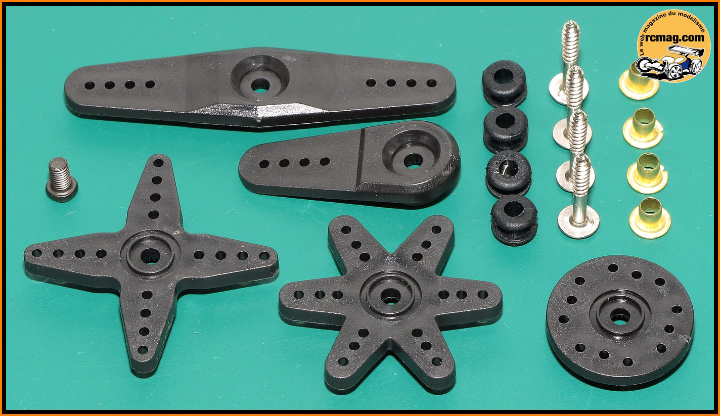

Les palonniers livrés avec le servo.

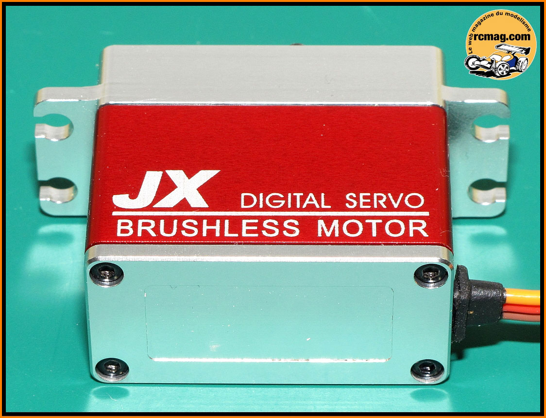

MessagePosté le: 15.06.2014, 18:19:26    Sujet du message: Répondre en citant

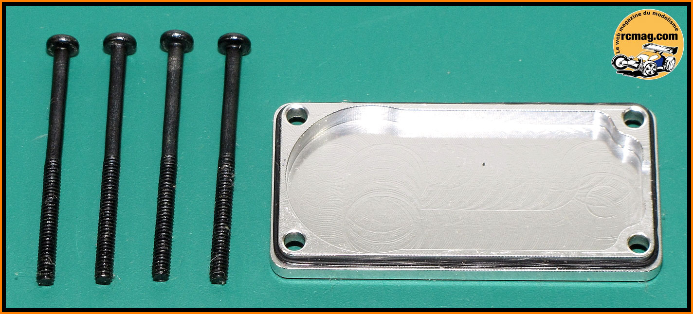

Le couvercle inferieur usiné avec son joint torique d'étanchéité et ses vis de fixation 2x28 à empreinte CHC.

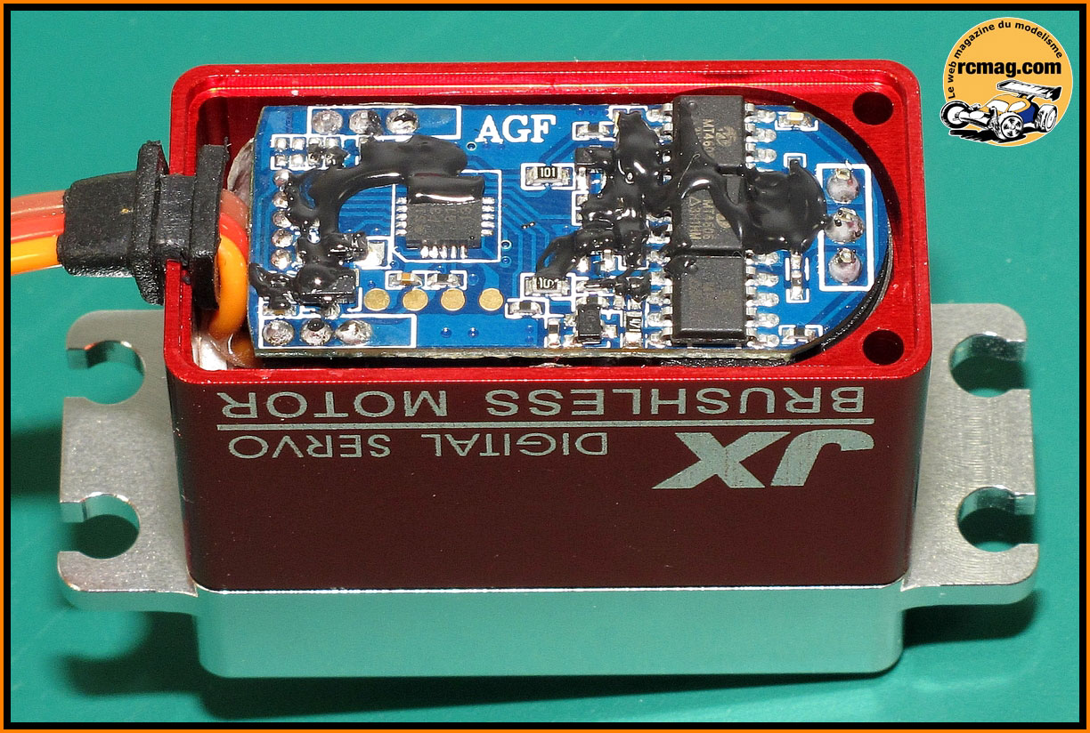

MessagePosté le: 16.06.2014, 14:20:18    Sujet du message: Répondre en citant
Couvercle retiré on accède à la platine électronique.

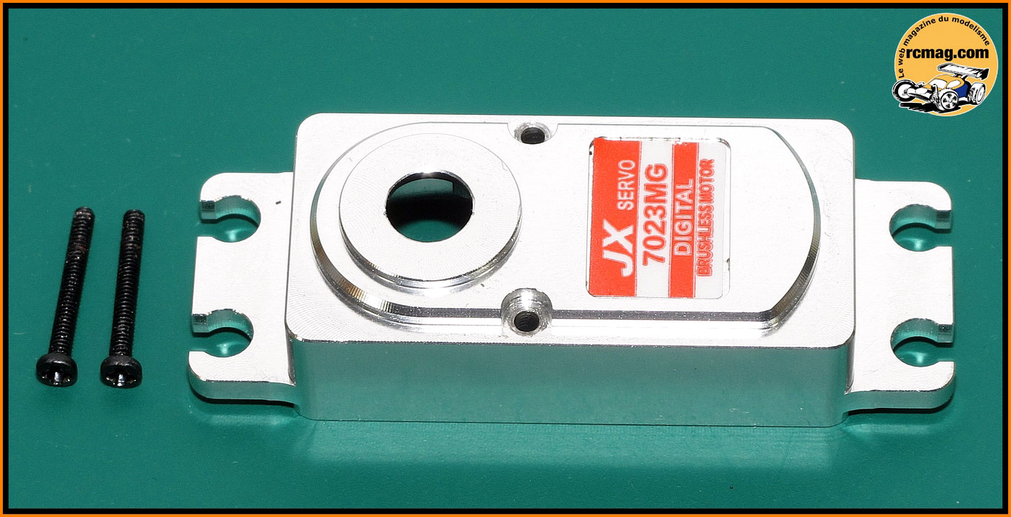

Démontage du couvercle supérieur lui aussi usiné dans la masse.
On peut apercevoir le joint d'étanchéité et la qualité d'usinage. Ce couvercle est fixé par 2 vis 1,5x15 à tête cruciforme.

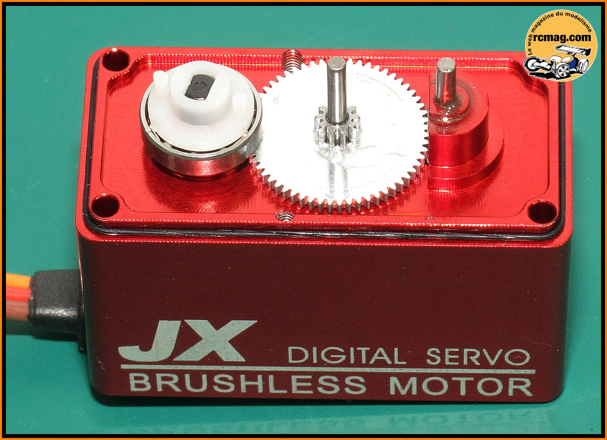

MessagePosté le: 16.06.2014, 17:17:49    Sujet du message: Répondre en citant

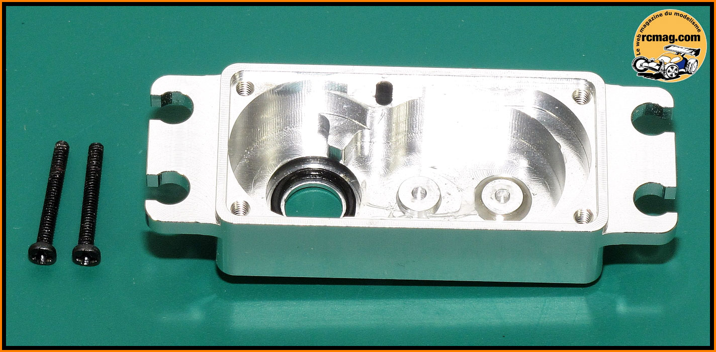

Couvercle démonté on peut voir le joint torique d'étanchéité et la cascade d'engrenages entièrement métallique.

MessagePosté le: 17.06.2014, 14:47:08    Sujet du message: Répondre en citant

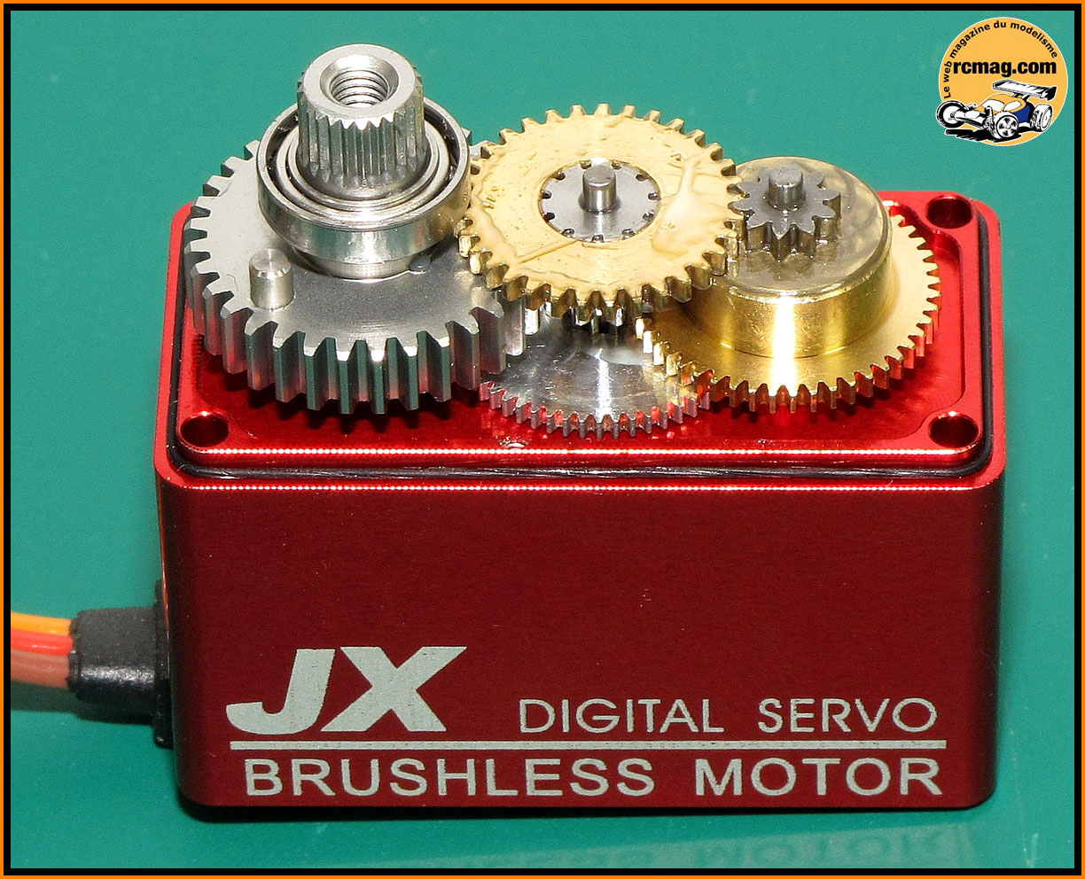

Le pignon moteur est en acier et la première couronne est en alliage d'aluminium.

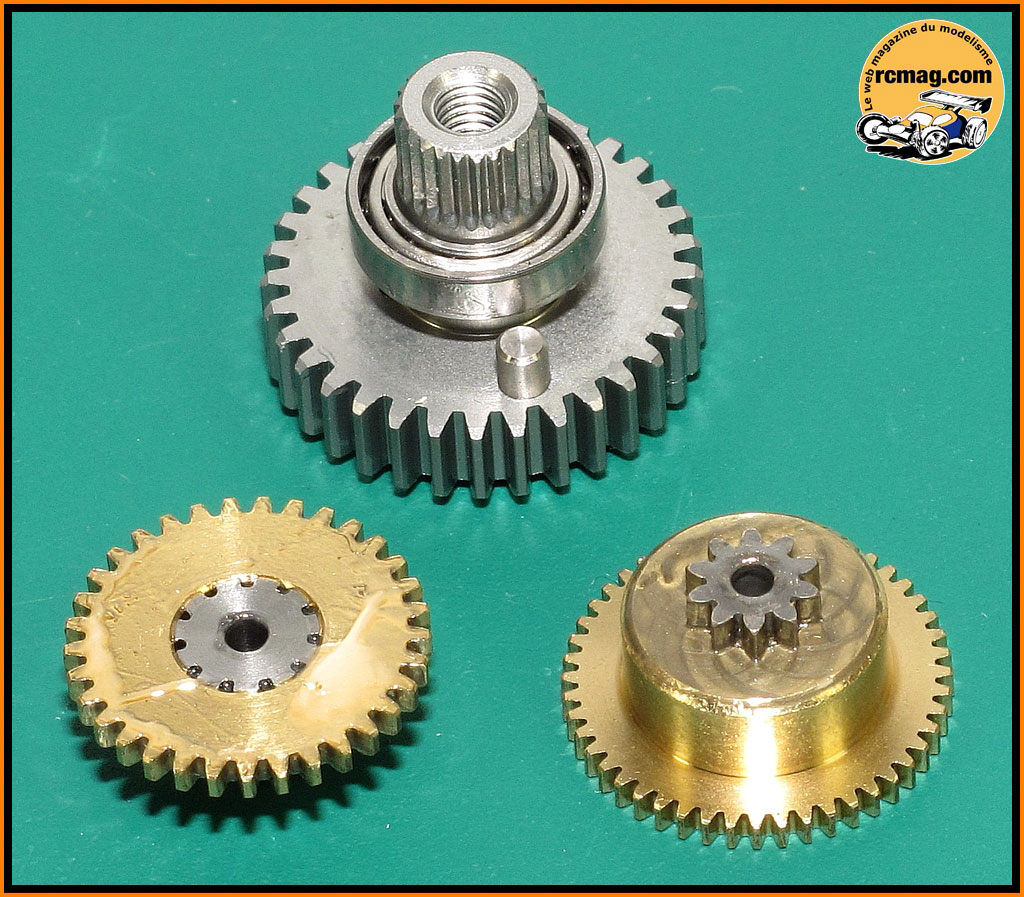

MessagePosté le: 17.06.2014, 17:32:02    Sujet du message: Répondre en citant

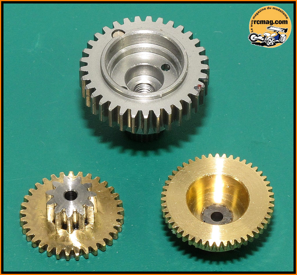

Les pignons tout acier et en alliage de cuivre ( laiton ) avec insert en acier.

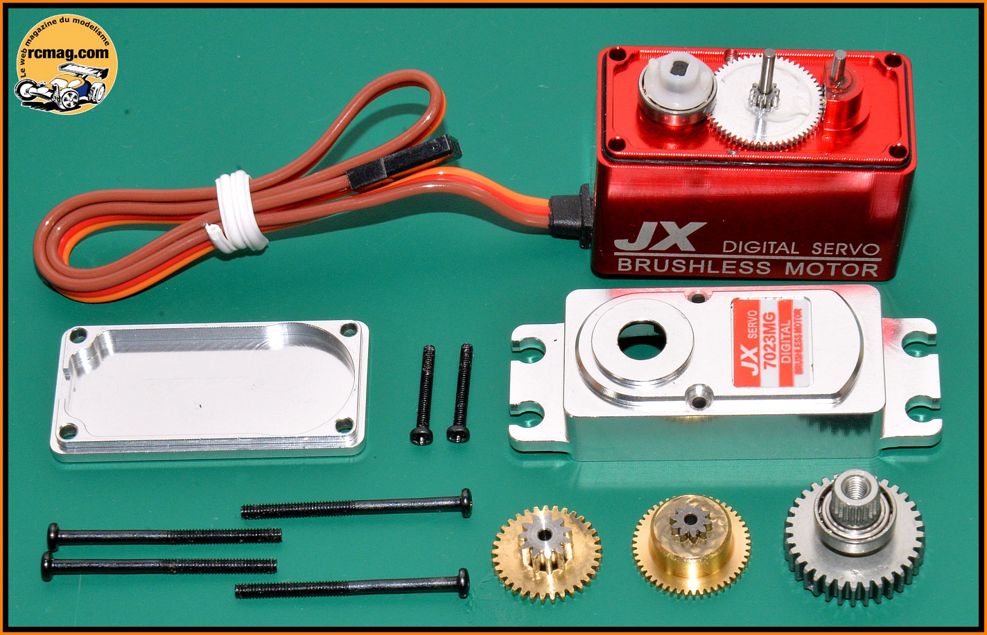

Le JX 7023MG en pièces. Sur le forum de RCmag.com nous vous informerons régulièrement du résultat de nos tests.

MessagePosté le: 21.06.2022, 14:20:32    Sujet du message: Répondre en citant
Voici mon retour d'expérience (3 années) avec des servos JX pour la direction et les gaz (27KG) :
Ils sont robustes, presque aussi rapide que les savox, ils font le même bruit que les savox, ils se démontent facilement pour entretien ou réparation, ont un défaut sur un composant électronique de type "condensateur" qui se dé-soude mais qui peut être retiré car il ne change pas le fonctionnement !
S'ils ne sont pas bien réglés, ils peuvent énormément chauffer, mais si réglages ne vont pas en buté c'est impeccable.
Bref, je les utilise en course de ligue sans problème pour des runs de 20 à 30 min.
