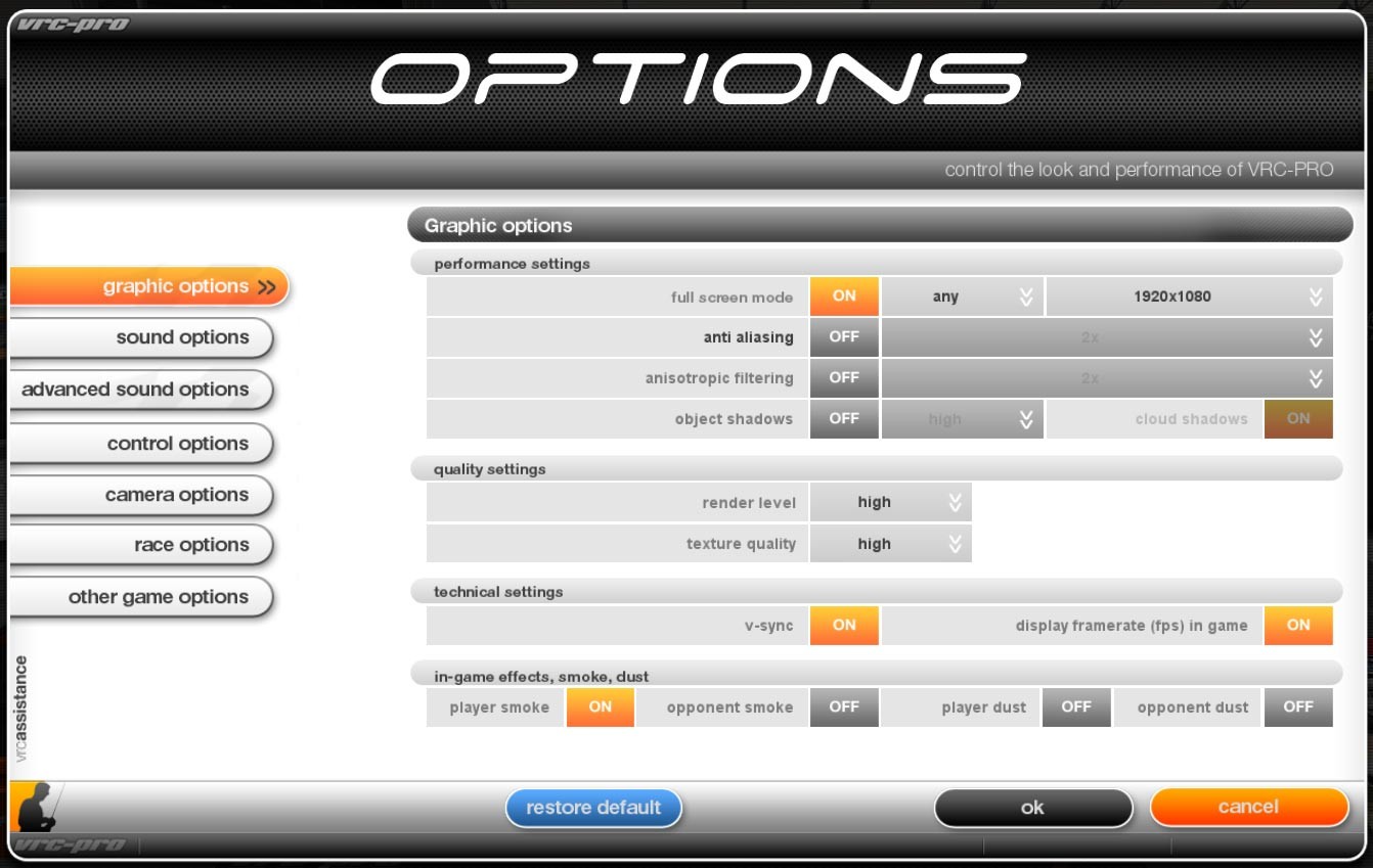

VRC est assez lourd pour mettre à genoux vos PCs
Voici quelques réglages assez simple pour avoir une bonne fluidité, qui reste essentiel pour le jeu et votre plaisir!
A savoir qu'en dessous de 30 images/seconde c'est injouable...
Préferrez le 59-60 fps!
Tips: Alt+Entrée pour passer en plein écran...
NE PAS FAIRE ATTENTION A LA RESOLUTION DE MON ECRAN!! Faites avec le votre...
Le truc qui pompe le plus c'est les shadows (les ombres) franchement c'est pas le plus du jeu, voir même le moins car on voit plus sa voiture dans certaines zones...
Après baissez voir virer les Anti-aliasing et Anysotropic
Alors si vous avez un très vieux PC, je conseille cette configuration:

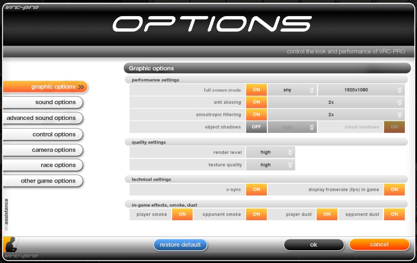

Avec un PC moyenne gamme:
Faut juste remettre un peu d'anti-aliasing et de l'anisotropie (moins d'effet d'escalier sur le ligne) ca pique moins les yeux...
