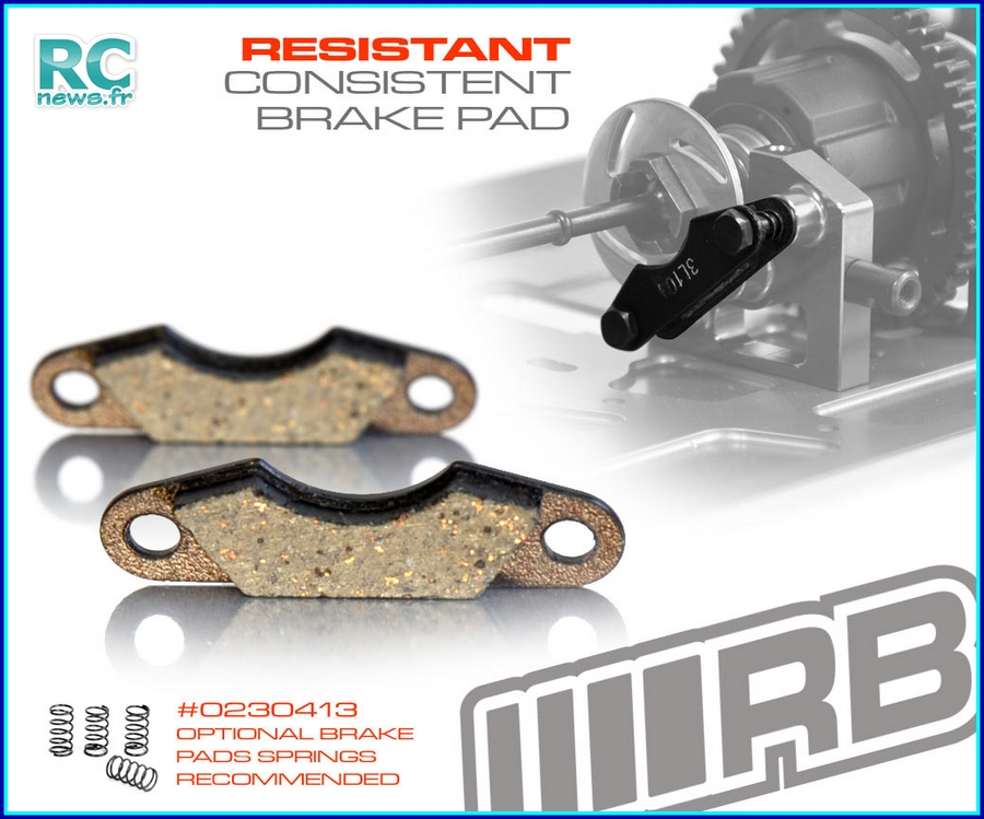

Disques acier ventilés, plaquettes ferodo et ressorts:

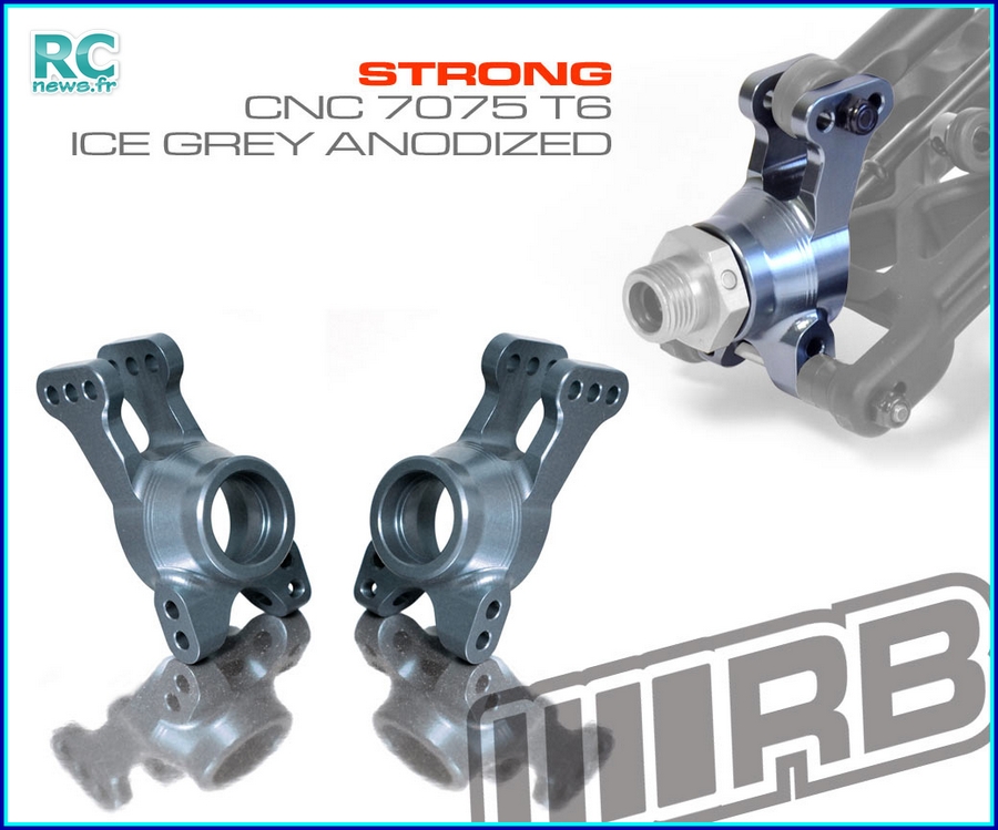

Etriers arrière alliage:

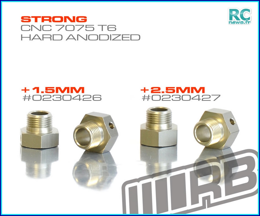

Hexagones de roue déportés:

- Disque carbon , fibre ou acier , quel différences de comportement?
- Pareil pour les plaquette ?
-pour les écrous , +1,5mm est il flagrant en changement de comportement?

c'est des options qui s'adaptent aussi bien sur le R que sur le rtr ou les versions brushless...  _________________ rb one r. rb x11. futaba 4pl.sanwa |

les disques epoxy de rtr fonctionnent bien ( (à 3,80..) ainsi que les nouvelles freins aciers /plaquettes à ferodo
les écrous +1.5/+2.5, çà change beaucoup le comportement, parceque cette voiture a les voies av/arrs étroites _________________ Reporteur universel - Adore les planches,JQ,les petites marques et les petites femmes xxx Anti-UE |

Apparemment 1,5 à l'avant est vraiment répandu ( et augmente la direction ).
Pour les freins , j'ai disque carbone et plaquette acier.
j'ai testé sur d'autres chassi l'inverse : disque acier et plaquette carbone , je ne sens aucune différence , les voitures freines quoi qu'il arrive. |

Salut,
Pour avoir testé les 3 configurations , le freinage est plus efficace (puissance et "mordant") avec les disques aciers plus plaquettes ferodo.
En 2 les disques epoxy plus plaquettes acier et en dernier la configue de boîte, disques carbones plus plaquettes acier.
Pour les hexagones de roue, pour nous c'est + 1,5 partout, en plus de la stabilité que cela apporte au châssis on a plus les intérieurs de roues, surtout à l'avant qui frottent aux triangles.
Les fusées arrières effeçtivement se montent sur le R le RTR et le E et le RE.
