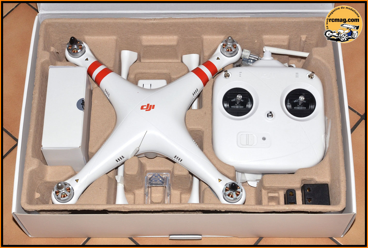

A l'ouverture de la boite on découvre les éléments bien calés.
Messages: 131040
MessagePosté le: 23.10.2013, 19:06:22    Sujet du message: Répondre en citant
Le contenu de la boite qui est bien complet avec accu, chargeur, support caméra, hélices de rechange ....

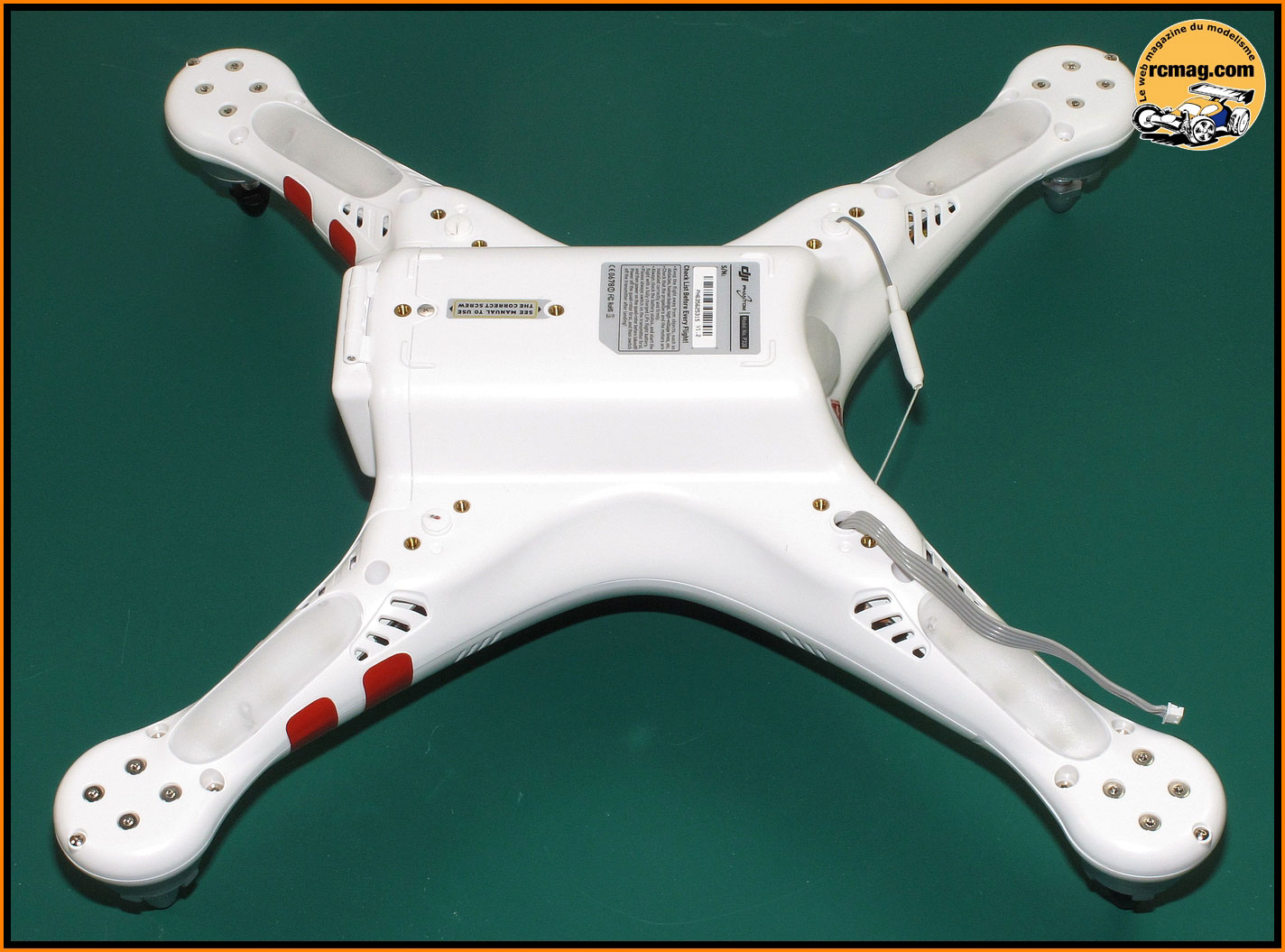

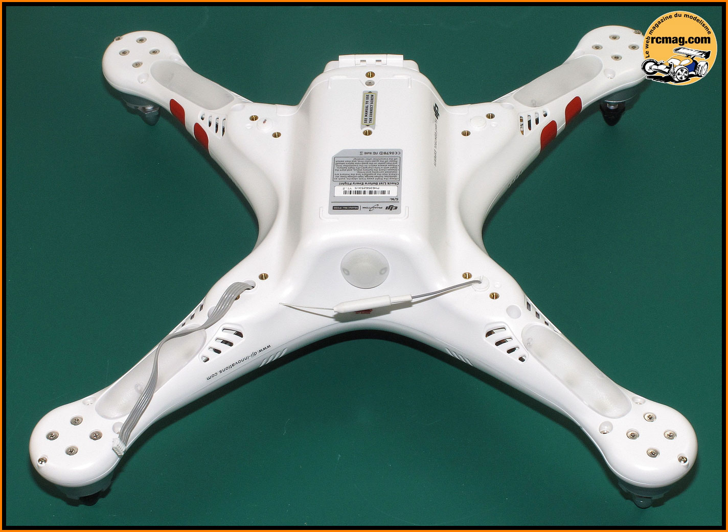

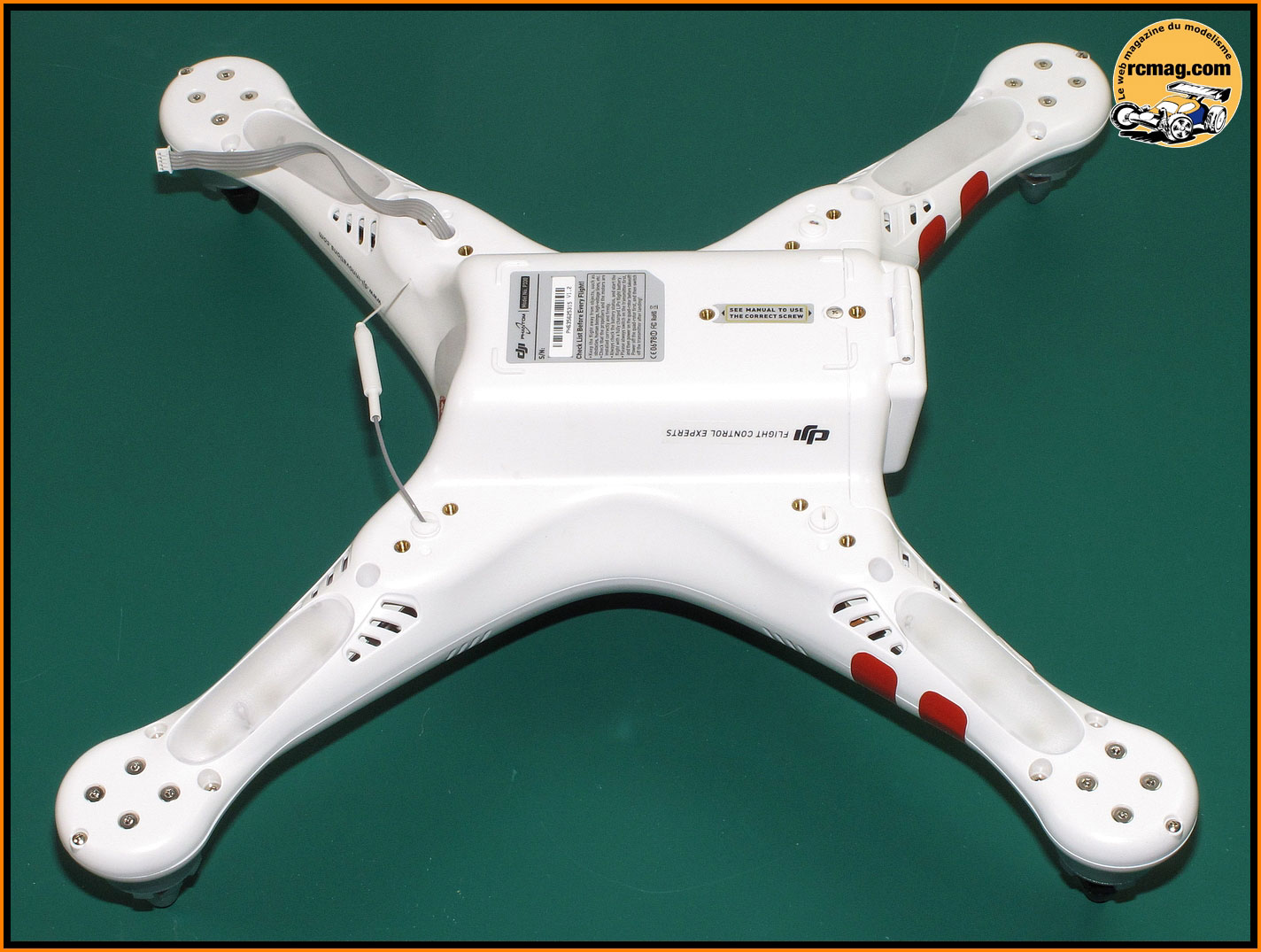

La face inférieur du Phantom avec les rampes de led sur les bras, les fixations pour les patins d'atterrissage, pour le support caméra et les câbles d'antenne et de la boussole.
Sur les nacelles moteur on voit les 4 vis de fixation, les 2 extérieurs seront utilisées pour le montage des protections d'hélices, option qui me semble indispensable.
J'ai volé 2 fois sans et j'ai rapidement abîmé les hélices. Au début on se mélange vite les pinceaux et de plus le train d'atterrissage est trop étroit, assez instable.
De plus si on touche quelqu'un sans protection, cela risque d'être relativement dangereux. Autre avantage, la possibilité de le récupérer en vol sans risque.

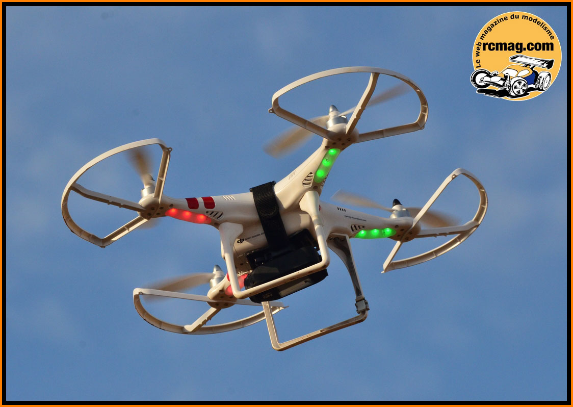

Le Phantom de jour, on peut voir que les rampes de leds sont bien visibles, les rouges pour indiquer l'avant, les vertes à l'arrière.
Sur cette photo il est équipé des indispensables protections d'hélices.
