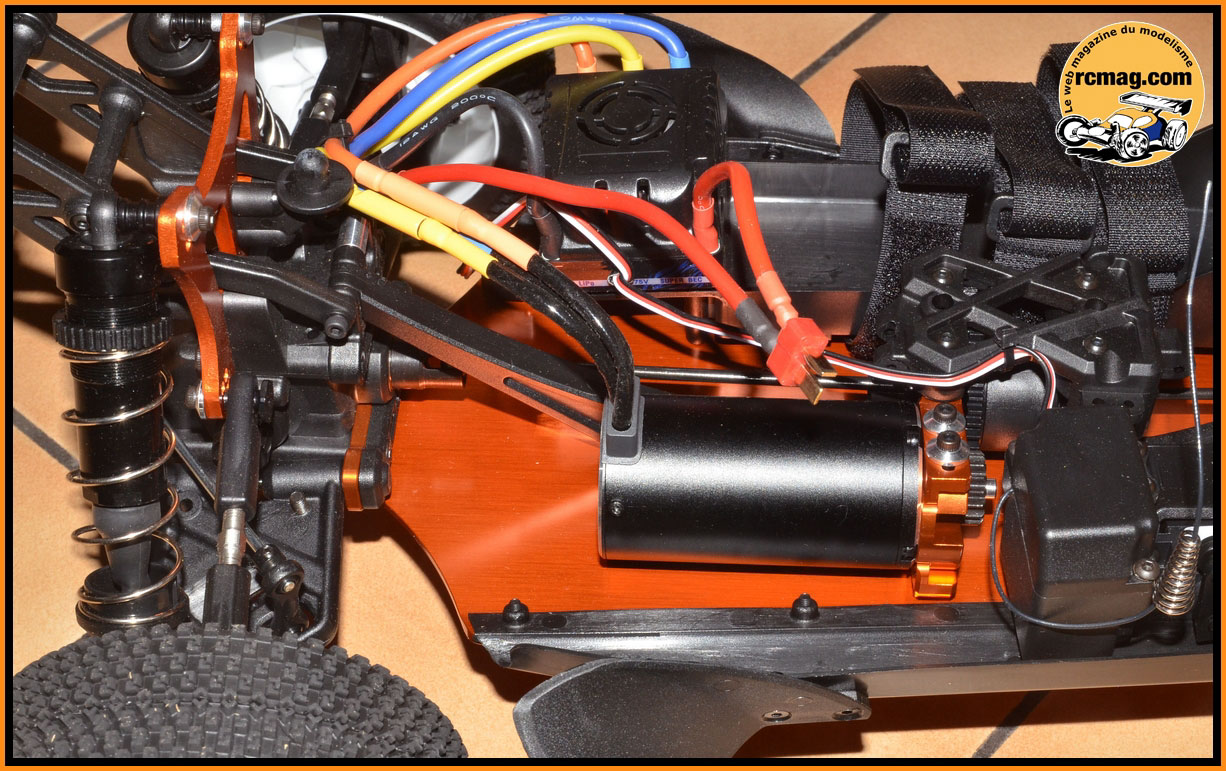

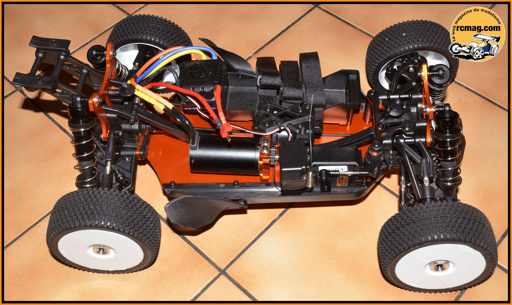

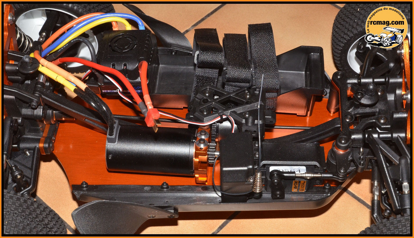

je viens de le mettre en pieces pour les photos, vais en profiter pour faire 2 ou 3 bidouilles. A titre d'exemple les vis des bavettes sont trop longues, donc pour démonter le moteur faut retirer une des vis. pour le reste on retrouve quelques caractéristiques habituelles de chez Hobao comme le système de direction, les paliers centraux avec colonnettes alu. Cela respire la solidité. J'ai démonté un diff pour des images et c'est de la graisse méca a l'interieur, c'est pas plus mal pour la durée de vie et cela rendra normalement le voiture "facile". le montage est de qualité assuré par du frein filet.
par contre petit problème que vous aurez l'occasion de voir sur les photos, le renvois de direction est fendu au montage au niveau de la vis de fixation de la biellette. je pense pas que cela soit vraiment un probleme mais c'est a signaler _________________ rcmag.com pour le forum, les photos et vidéos
