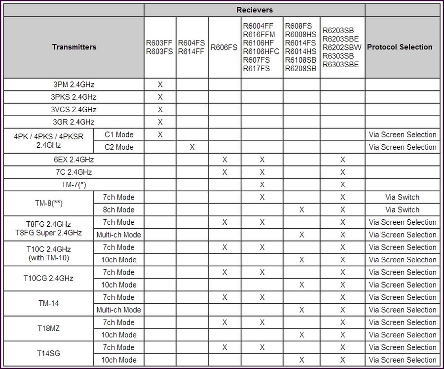

Mise à jour, partiel, avec les derniers modèles Wink
En protocole FASST:

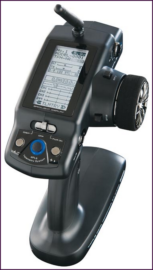

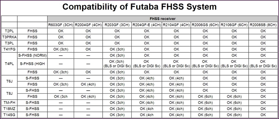

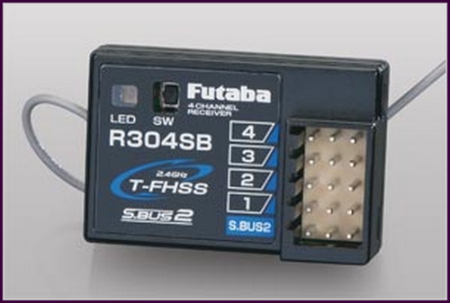

En protocole FHSS, sans la 4PLS et son récepteur R304SB:
Le manuel de la 4PLS ne précise pas la procédure de montage de la télémétrie, mais il me semblerait qu'un module doit se connecter sur la prise S.BUS2 du récepteur::

pour info les récepteurs fasst aéro ne fonctionnent pas sur le fasst pour auto rc;
Ayant acquis une 7PX j'ai essayé mes récepteurs fasst aéro R617FS par ex et c'est pas compatible , bien dommage.
