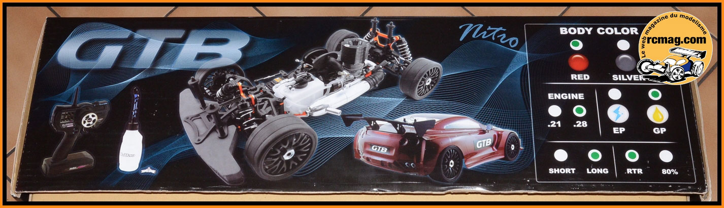

On découvre sur ce coté des images de la version nitro, que cette GTB existe en rouge ou en argent, en RTR ou pré assemblée, en nitro ou électrique, avec un moteur 21 ou 28.

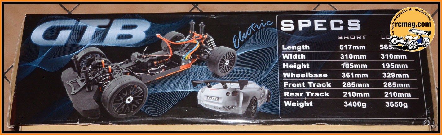

Sur ce coté les images de la version brushless.

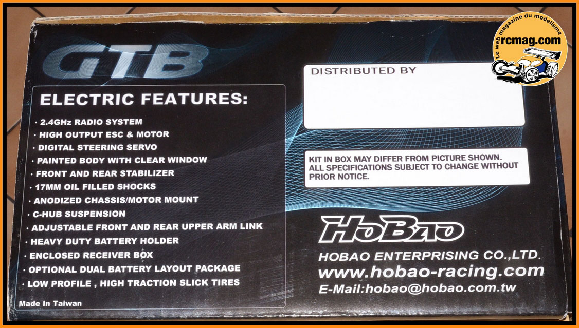

Les équipements de la version brushless.

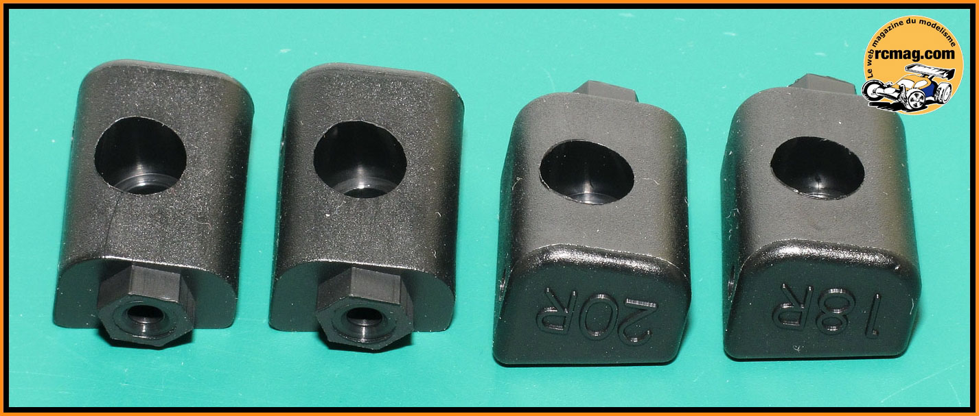

Les inserts pour régler la chasse.

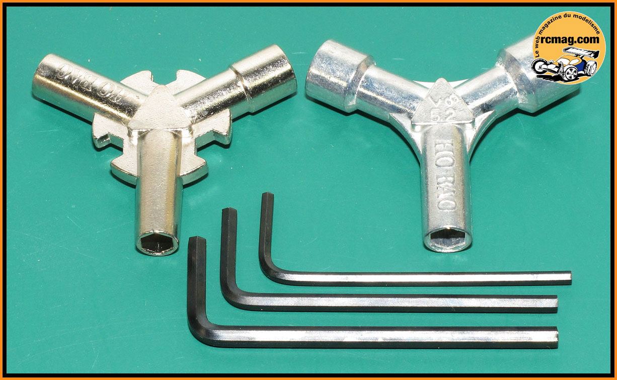

Un sachet avec de l'outillage.
Messages: 7119
MessagePosté le: 14.05.2013, 19:40:15    Sujet du message: Répondre en citant
C'est un kit bien complet ,idéal pour se faire plaisir sans se prendre la tête.

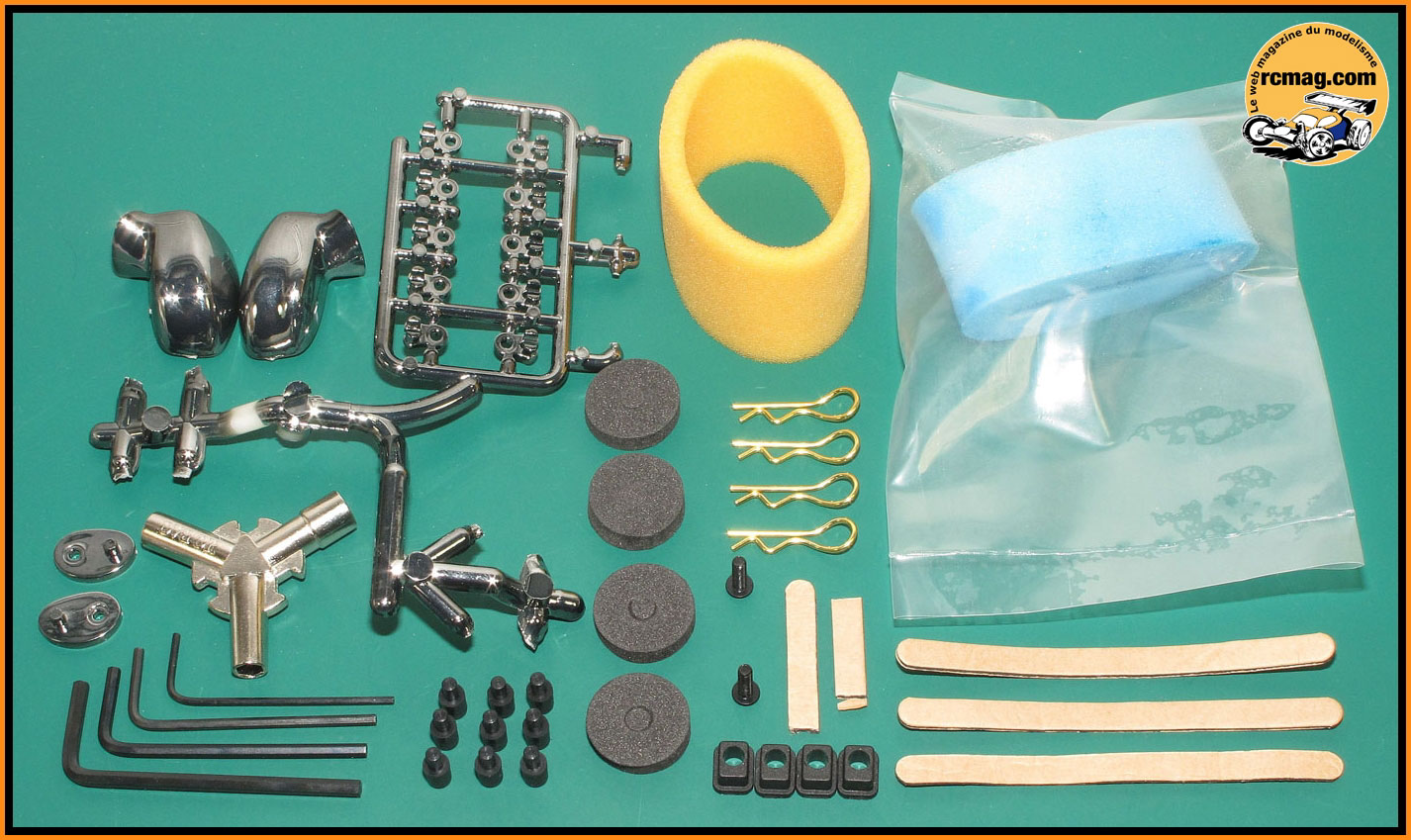

Et un dernier sachet avec là aussi de l'outillage, des mousses de filtre à air supplémentaires, des inserts, les rétroviseurs ...

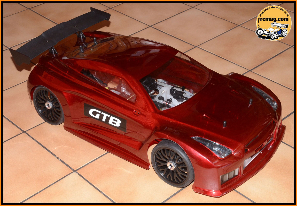

La voiture sortie de la boite, restera a monter sur la carrosserie quelques accessoires comme les rétroviseurs.
Messages: 7119
MessagePosté le: 21.05.2013, 18:23:00    Sujet du message: Répondre en citant
La carrosserie est magnifique ,surtout très réaliste.

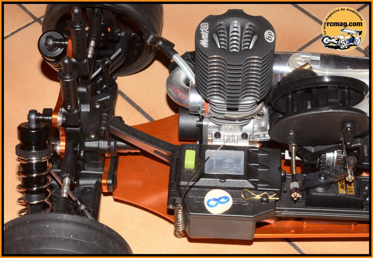

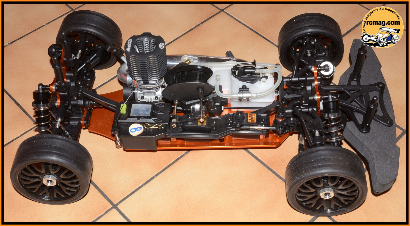

Pour la voiture il suffira de monter les mousses de filtre à air ( 2 sont livrées dans la boite ).
On retrouve un gros moteur 28 et une boite de vitesse ce qui devrait assurer de très bonnes performances.
Le réservoir est du type gros volume avec une contenance de 150cc.

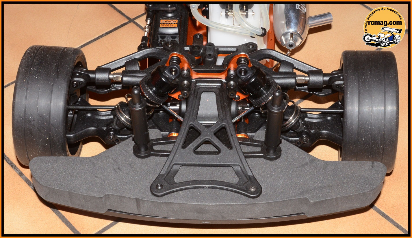

Le gros pare choc recouvert d'un bloc de mousse qui devrait assurer une bonne protection. Les amortisseurs gros volume sont tout alu et bénéficient de soufflets de protection, leur support fait 4mm.
La barre anti roulis à un diamètre de 2,5mm. Ce train avant offre toutes les possibilités de réglages que l'on peut espérer retrouver sur une voiture de compétition.

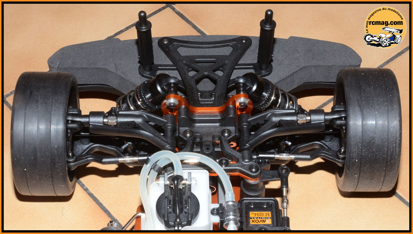

Comme à l'avant on retrouve des amortisseurs gros volume tout alu et un support de 4mm.
La barre anti roulis à un diamètre de 2,8mm. Ce train arrière offre toutes les possibilités de réglages que l'on peut espérer retrouver sur une voiture de compétition.
