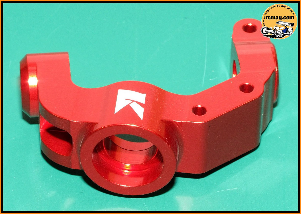

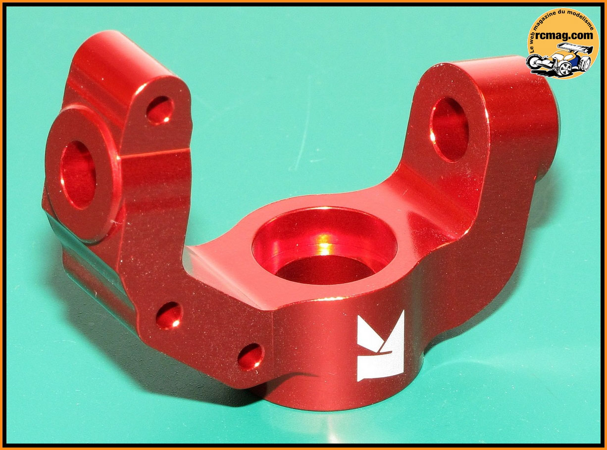

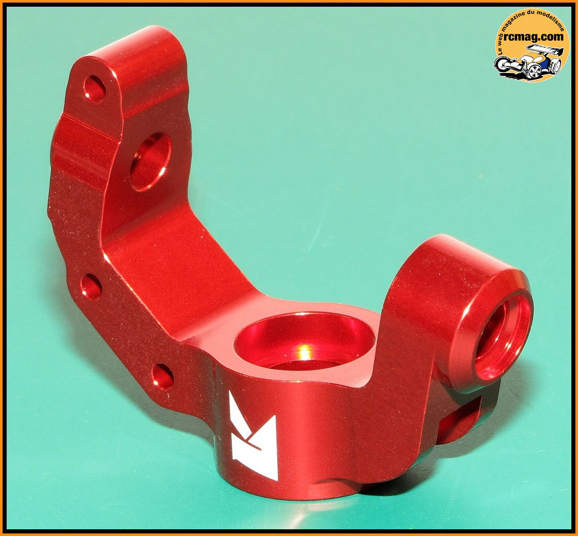

SXW007 - Fusées avant alu

La fusée d'origine fait 14gr, celle en alu 30gr.

J'ai "collé" les roulements avec du loctite car le montage est assez libre.

Eric, ce n'est pas une "fusée", mais un "porte-fusée" que tu nous présente. Idea
La fusée est l'axe qui traversse le porte-fusée et qui supporte l'héxagone de roue. OK!

+ 1 .
Le porte-fusée est aussi appelé "porte-moyeu".
Généralement pour un train avant non moteur, cas de 4X2 PR, la fusée est fixe, solidaire du porte-fusée, et c'est la roue qui tourne libre sur cet axe par l'intermédiaire d'un jeu de roulements (ou bagues bronze auto-lubrifiantes, ou directement matière plastique de la jante pour les modèles bas de gamme).

tu as raison ( suis mécano ) mais dans le langage courant du modeleux cet ensemble c'est la fusée
