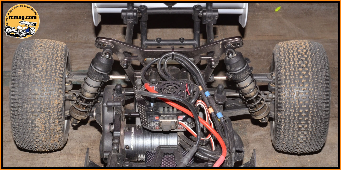

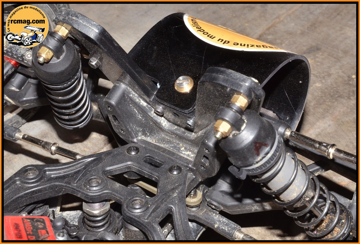

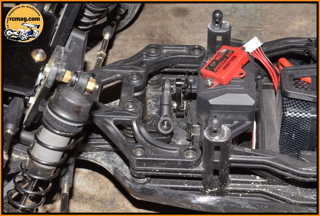

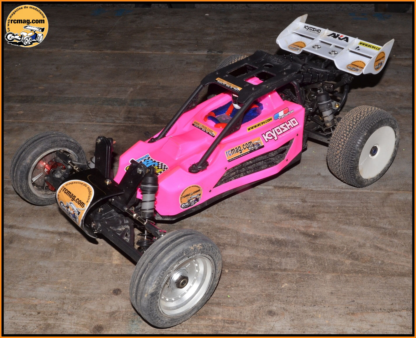

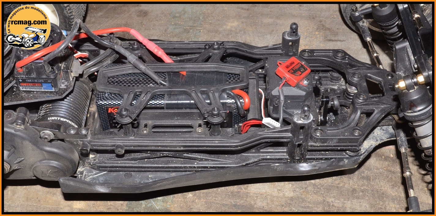

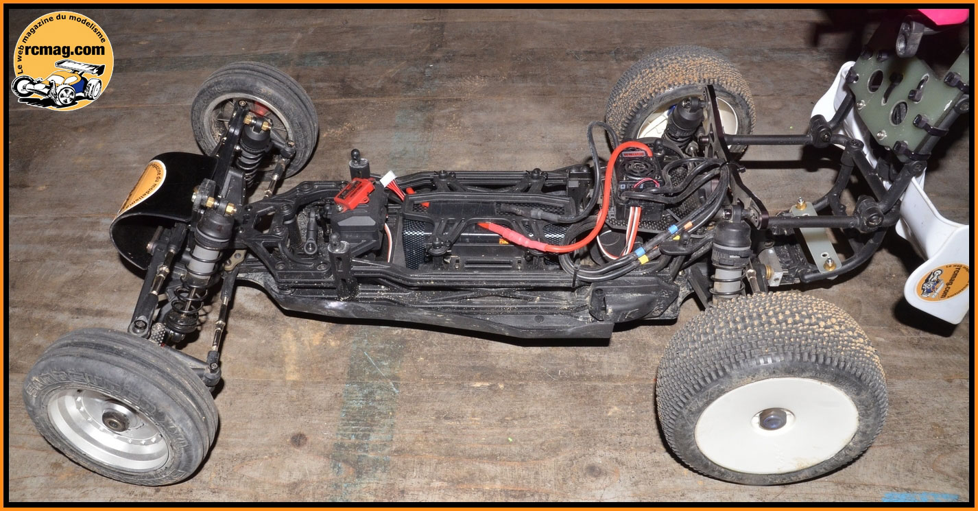

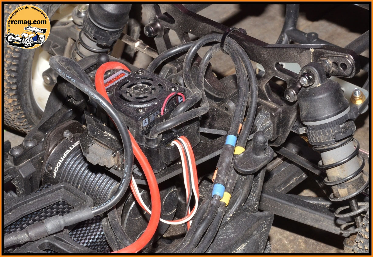

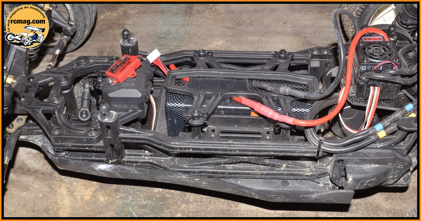

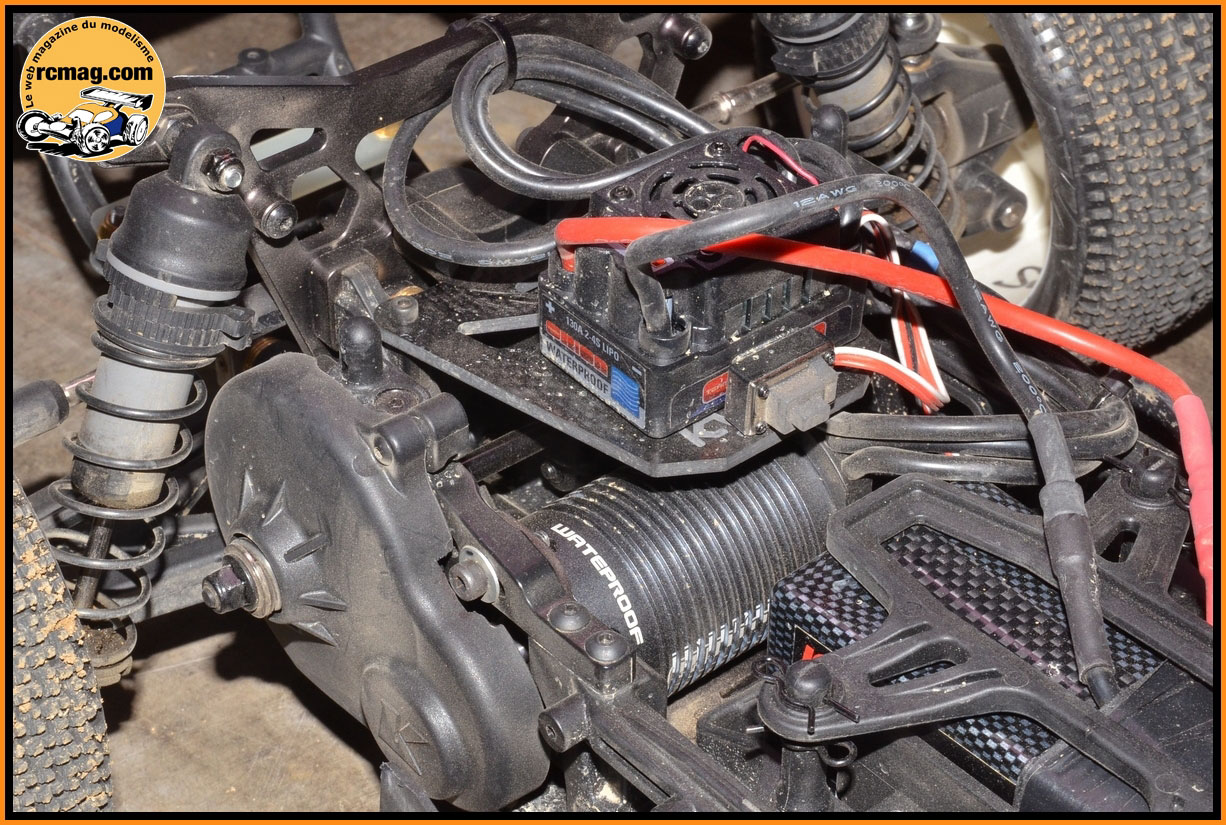

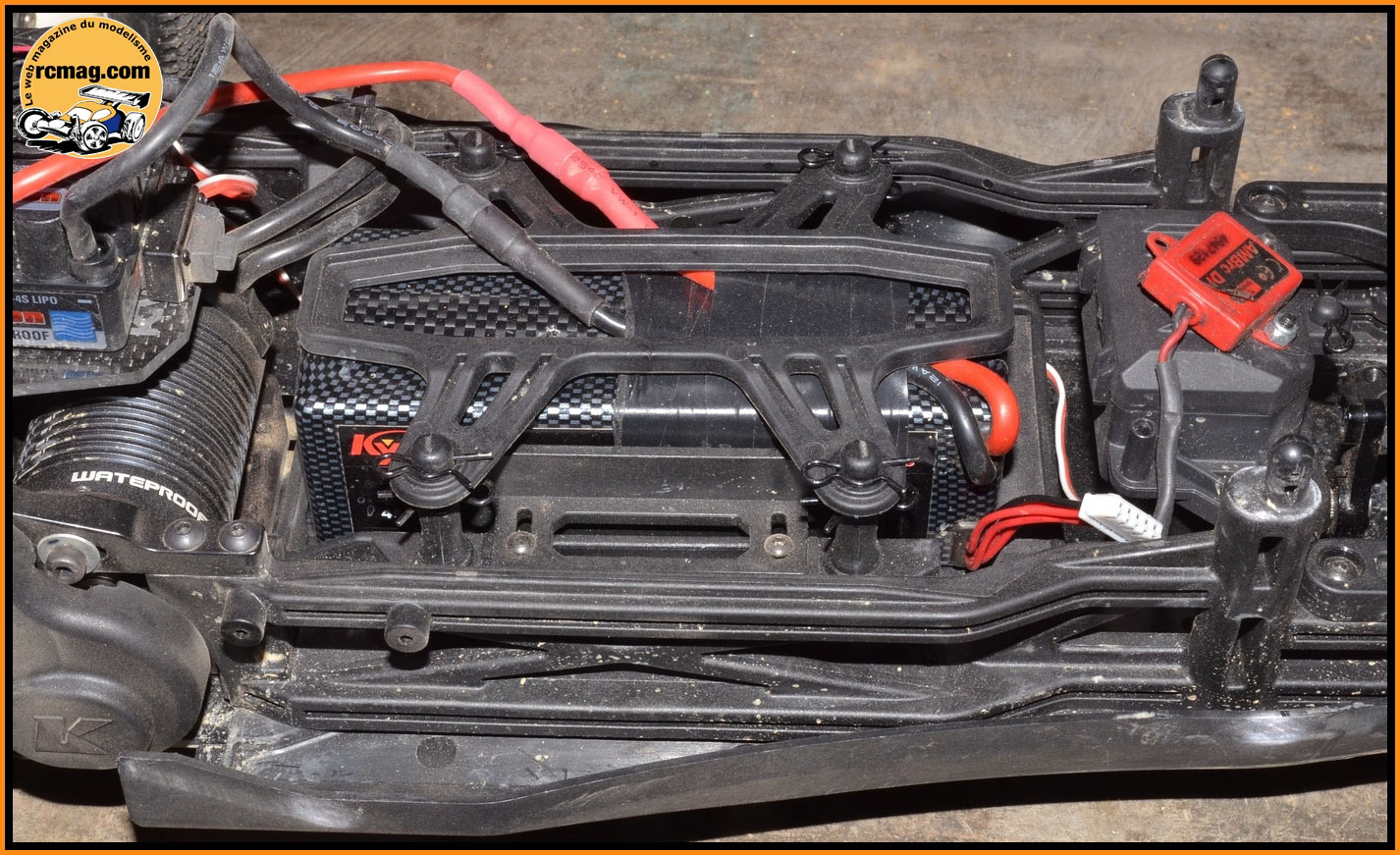

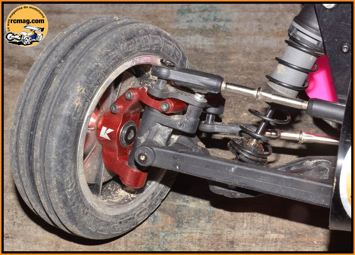

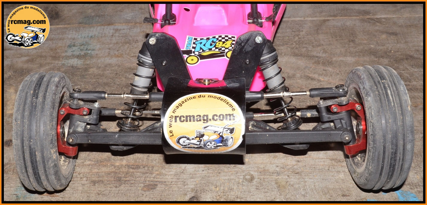

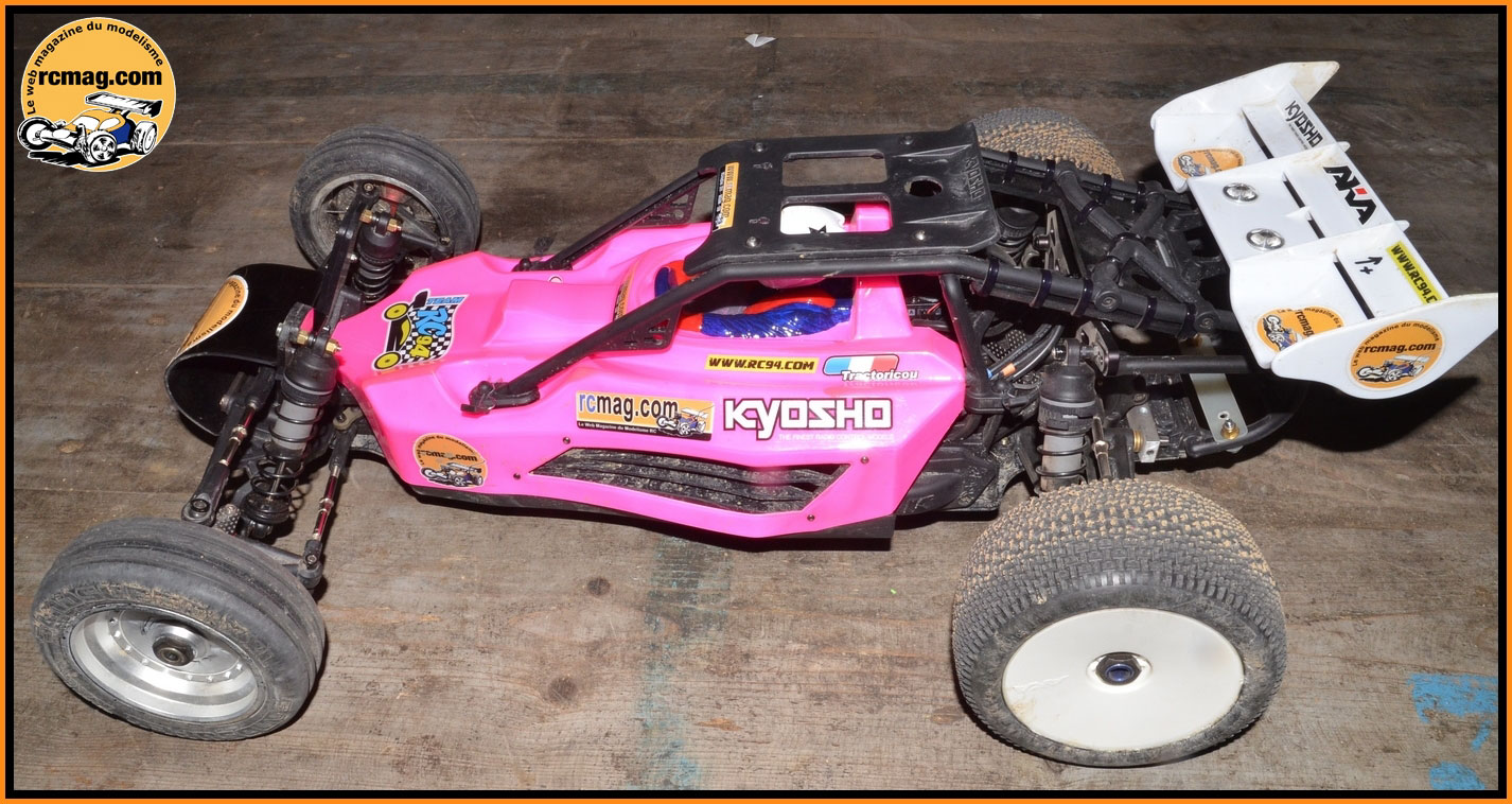

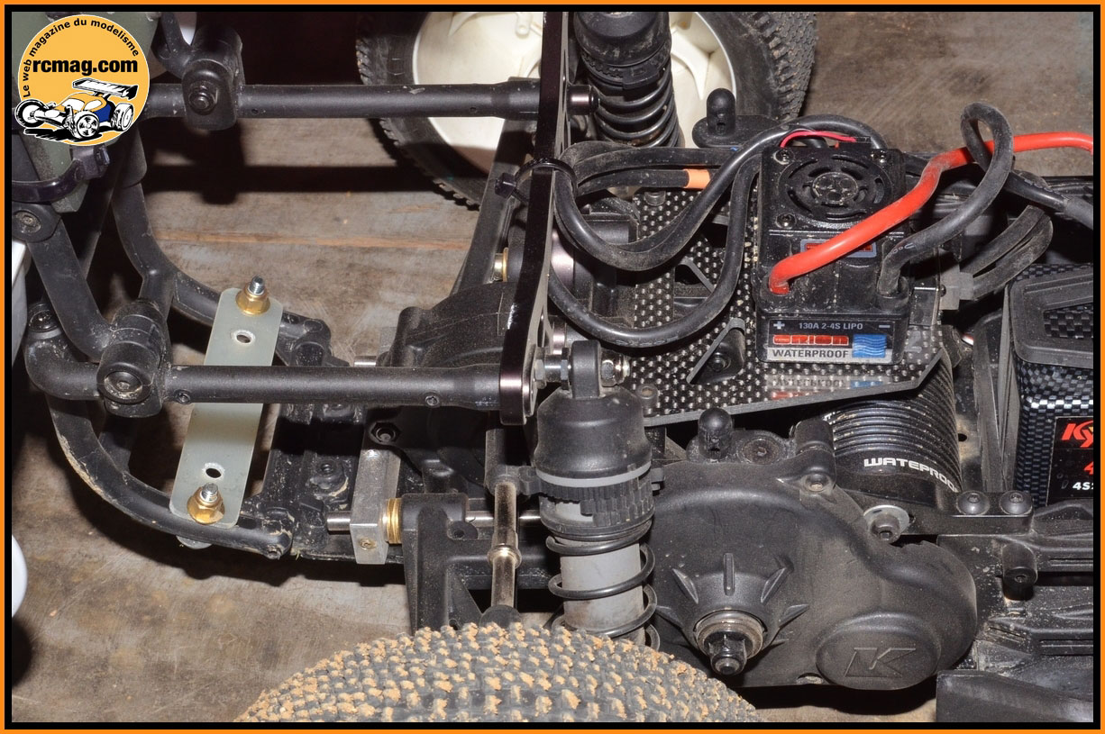

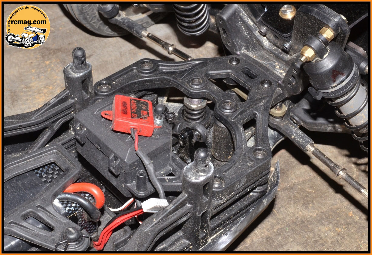

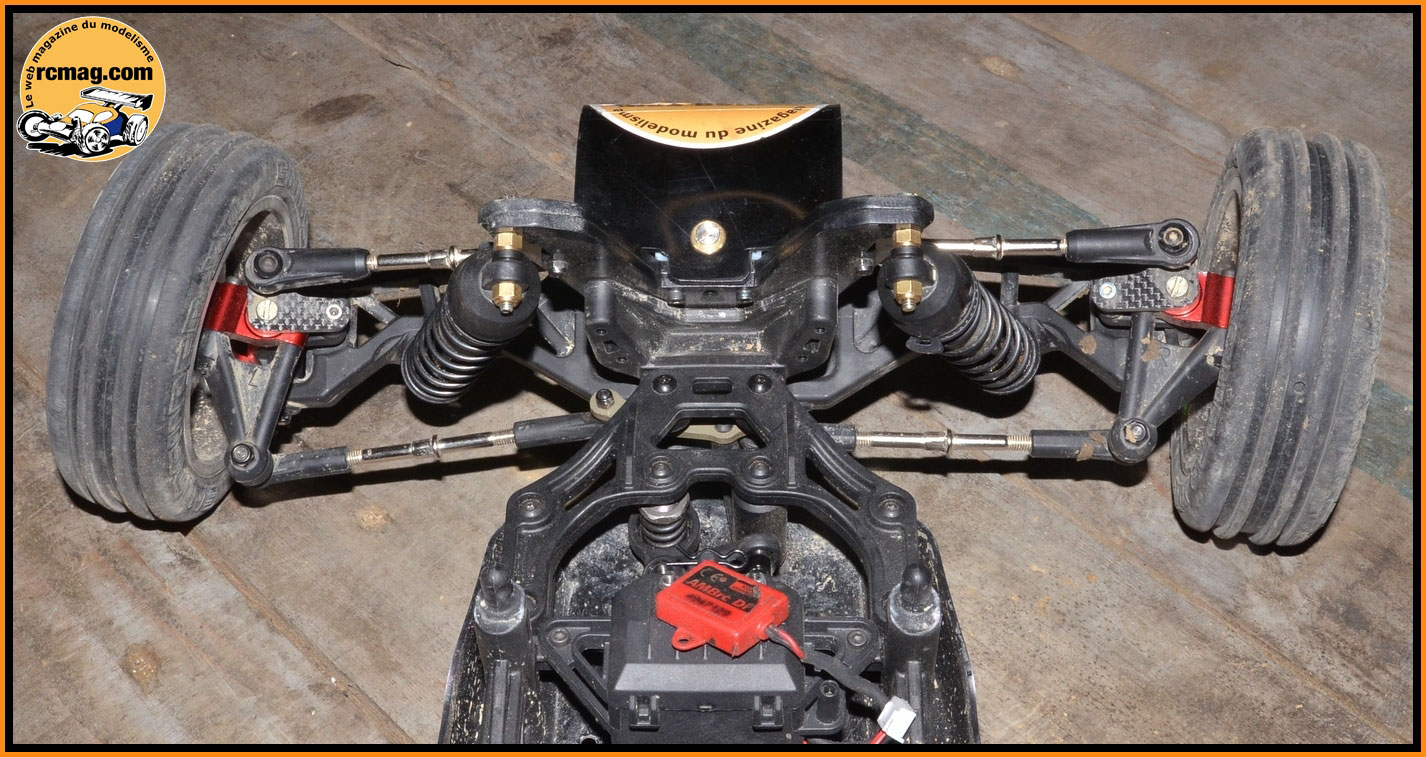

Le Scorpion d'Eric Ramonéda du RC94 de Sucy en Brie ( ligue 01 )
Niveau option on retrouve les fusées avant alu, les équerres de direction carbone, le support d'amortisseurs arrière alu, les cardans articulés, le support contrôleur carbone.

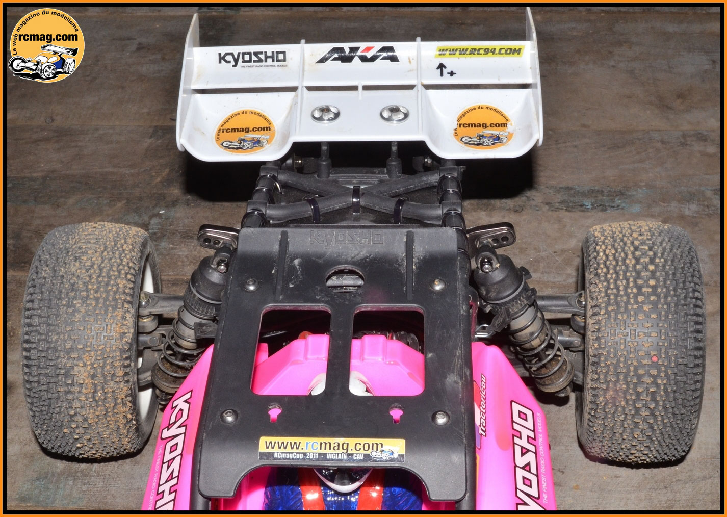

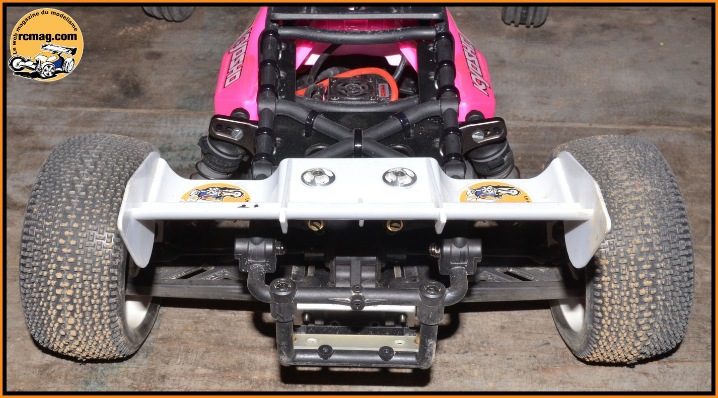

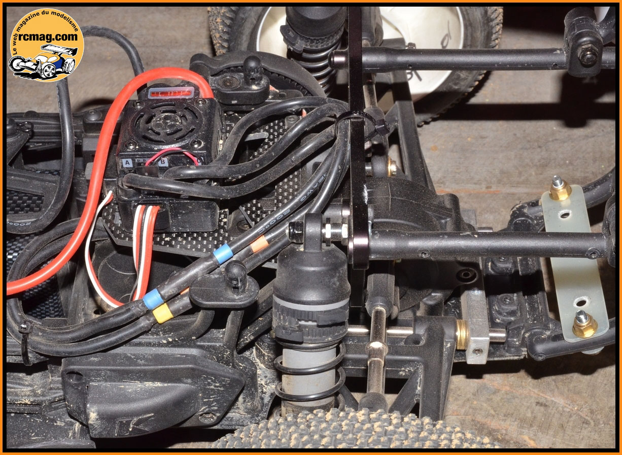

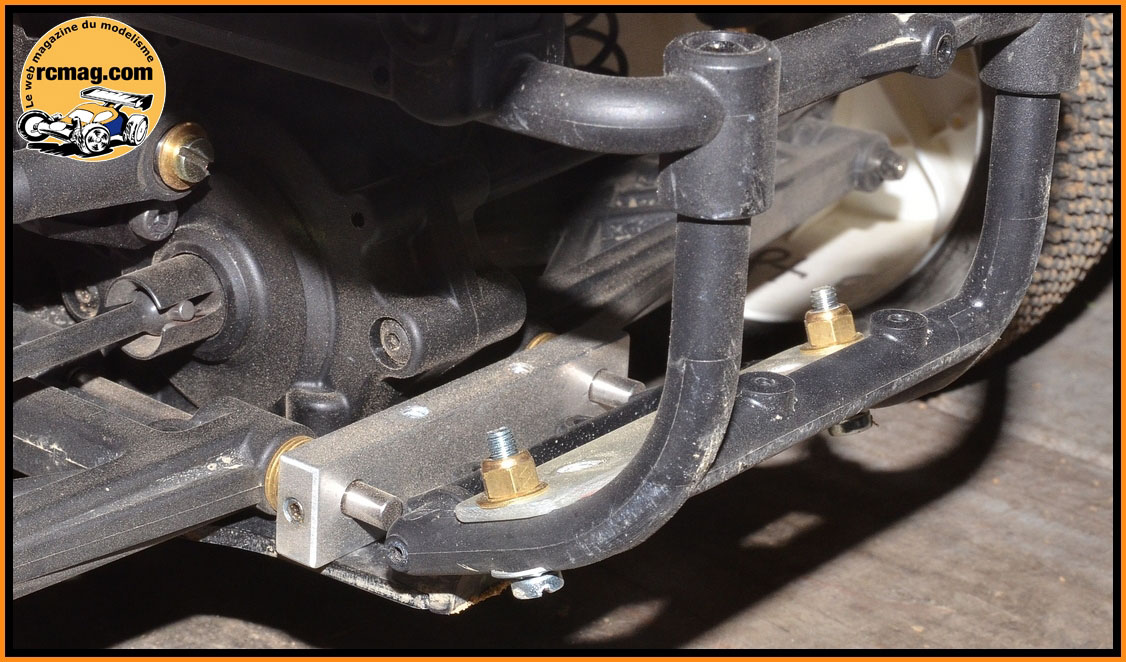

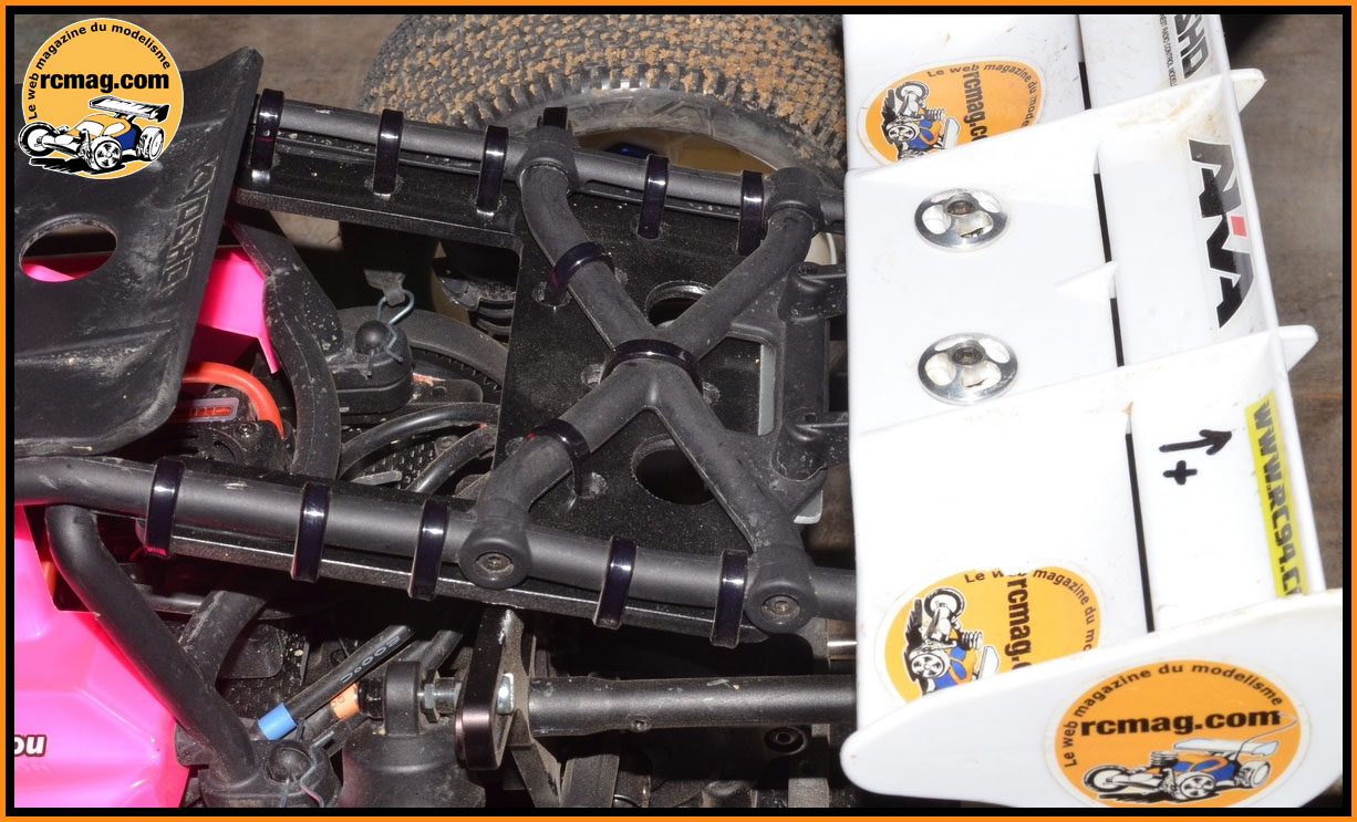

Pour les bidouilles un support avant maison ( le support option n'était pas encore disponible ) avec son pare choc "vintage" mais efficace, un support pour placer des lests, un raidisseurs sur l'arceau pour améliorer l'efficacité de l'aileron ( se déforme beaucoup de boite ) et une cale de pincement out board alu.
Presque toutes les vis sont remplacées par des plus longues, les rotules sont modifiées afin d'utiliser des nylstops pour assurer leurs fixations.
Pour le montage des roues truggy j'utilise des moyeux de large de Kyosho STR ( en attendant les moyeux options ).
