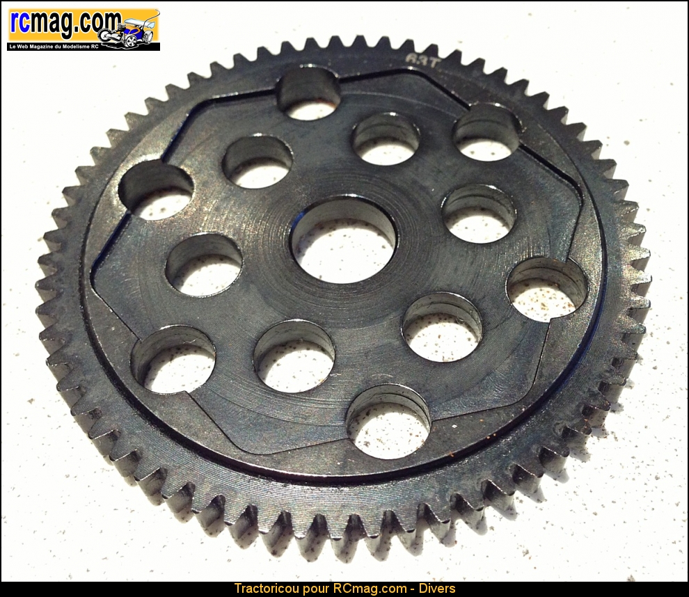

le proto en essai d'une couronne acier OK!

utile sur cette voiture ?

La plus part du temps, ce sont les couronnes "plastique" qui sont utilisées en voiture électrique, quelque soit l'échelle, certains optionneurs les proposent à la place des fabricants quand elles n'existent pas, et puis, vaut mieux becter une couronne que cramer un moteur, ça revient moins cher Smile

perso en électro j'aime pas trop car avec une couronne acier c'est le pignon qui morfle. mais là suis interressé de tester cette future option car ma couronne plastique ne tourne pas tres rond, elle est comme voilée

C'est souvent le cas des couronnes moulées qui ne tournent pas toujours très rond alors qu'avec une couronne usinée ce n'est pas la cas. OK!
Et puis cette couronne acier sera intéressante pour ceux qui préfèreront la version thermique de l'auto à la propulsion éléctrique. Wink
