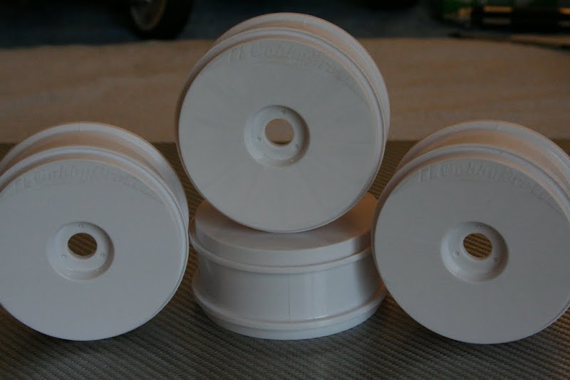

La voiture est livrer avec 4 jantes mais sans pneus ni inserts. Il existe au catalogue des pneus seul ou montrer collé mais perso je roulerais sur des Pro circuit

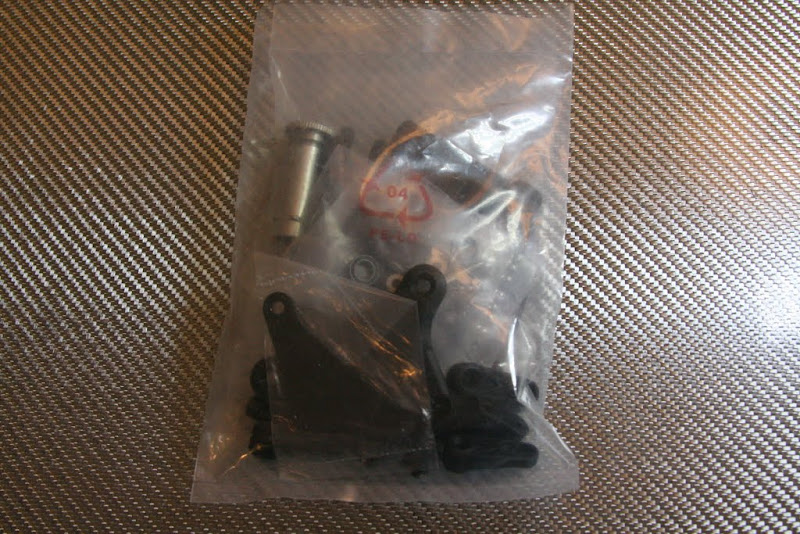

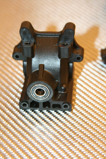

Hier soir j'ai aussi eu le temps de faire l'étape 2, donc pour le moment même par rapport à ce que dit mimi-17 la barre d'akerman est en version longue je ferais un 1er roulage comme ca déjà pour tester et j'essayerais assez vite en version courte.
Voilà les pièces
La barre d'akerman est en alu pour la legerter mais une pièces est rapporter en acier afin de ne pas avoir de jeux dans la direction.
Pensez à bien mettre un goutte de frein filet sur la molette de serage du sauve servo
Et voilà l'ensemble du renvoi de direction de montrer

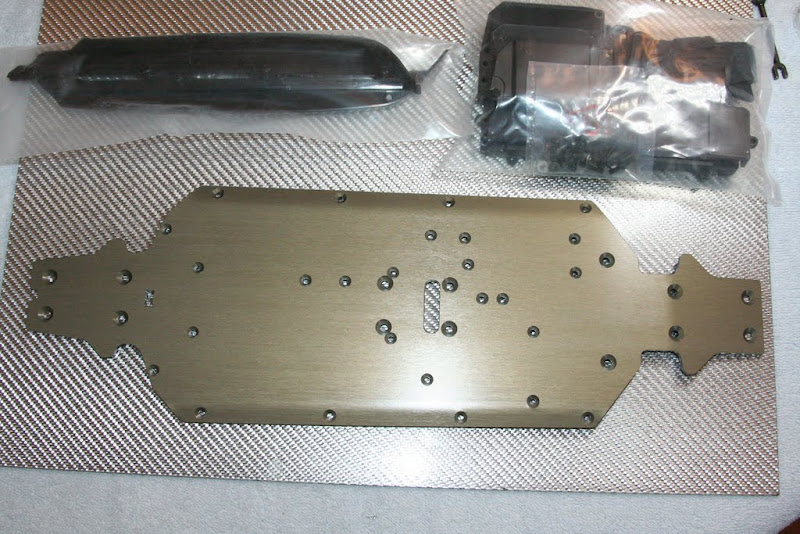

Aller on continue Etape N° 3

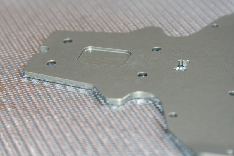

Le chassi, les bavettes, bac lipo ...
Le petit kicup du chassi et un petit alésage pour le triangle
La partie arrière du chassi
Et la partie central
Pour les super fan du light il existe un chassi très alléger Rolling Eyes
l'ensemble vu du dos
Les bavettes sont super et dans un plastique brillant, il a la place de prévu pour l'épaisseur su scratch OK!
Et voila l'ensemble sur le chassi

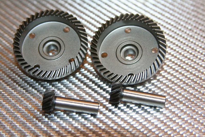

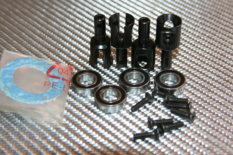

Bon hier soir étape 5, les diffs Av et Ar.
N'ayant pas d'idées réglages car arrivant dans la catégorie je mets les huiles et graisse d'origine 5000Av, 5000central et 2000Ar. On commencera par faire des tests et se mettre la voiture en main avant de penser au réglages.
Le gros sachet pour montrer les diff Av et Ar le central étant dans un n'autre sachet. Le Diff Ar une fois montrer sera mis de coté en attendant quelques étapes de montage.
Voilà une fois le sachet ouvert l'on découvre un peu les pièces
Les filoes de graisse pour les diff, l'avantages c'est qu'ils sont bien rempli et qu'il en restra assez pour les refaire 3 ou 4 fois ... tiens à ce sujet vous refaites vos diff tous les combien temps de roulages?
Les couronnes et les pignon d'attaque sont superbement usiner et sont hélicoidales (je crois c'est mieux pour le rendement).
Les noix de diff alléger et traiter dure, joint de diff ...
Et là tous les satelittes et planétaire qui sont dans les diffs avec les rondelles de callage
Et là le corps de diff, l'on vois pas très bien mais la partie recevant la noix de diff est en acier, perso j'ai mis un peu de graisse au moment de mettre la noix de diff.

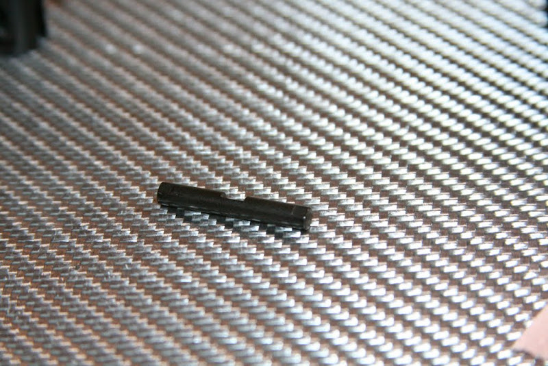

Sur la notice dans la boite il n'est pas noté cette rondelle, mais dans le lien que j'ai mis plus haut elle est bien indique.
Je ne sais si c'est pareil dans les autres chassi, mais bien vu le petit hergo au bout de l'axe afin qu'il ne tourne pas sur lui même dans le corps de diff
Et voilà le diff montrer avant le remplissage
Et hop c'est remplit, on attends que les bulles d'air remonte afin de mettre la bonne quantité d'huile
Et voilà les 2 diff de faits OK!
Par rapport au reste que je trouvais gros par rapport au 1/10, la je trouve la taille normale

Nous voilà arriver à l'étape 6
Les cellules, ont note un déport afin que les 2 roulements guide et supporte au mieux la transmission. Il y a également des lèvres afin qu'aucune poussière ne puisse rentree.
Les roulements ce mettent en place sans soucis
Le cardan central est prémontrer les 2 autres seront à montrer car le roulement fait partie du montage pour bloquer l'axe.
La longeur des est graver sur ce dernier, comme ca même en cas de démontage complet du chassi pour l'entretien imposible de ce tromper avec les arrières ou centraux.
Et voilà l'ensemble Av
Gaz37
Inscrit le: 17/03/2008
Messages: 1316
MessagePosté le: 11.01.2013, 00:39:47    Sujet du message: Répondre en citant
Verrouillé par le deuxième axe il ne peut pas tourner.
Le méplat sert à augmenter la portée pour préserver le corps de diff. Cool
Sympa ta présentation OK!
A+
