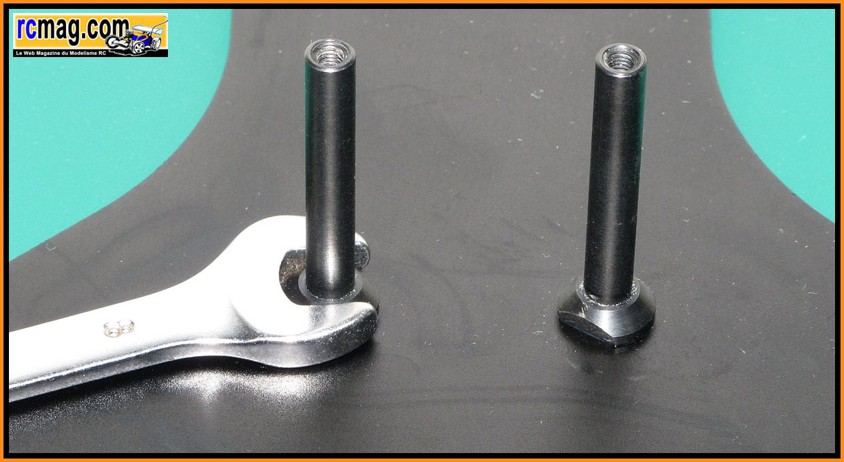

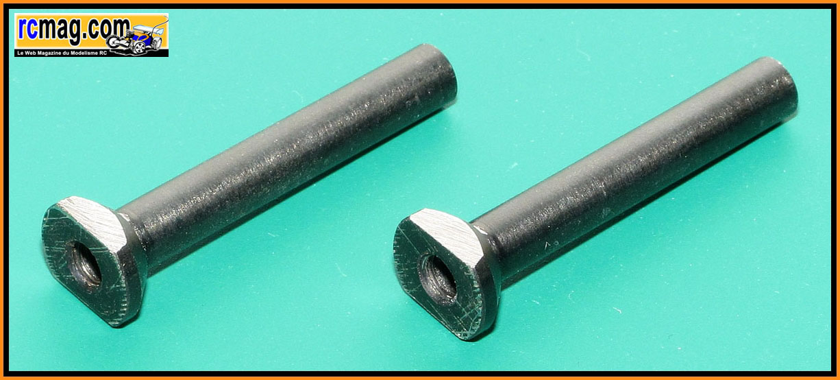

Afin de faciliter leur montage et démontage j'ai fait 2 méplats sur les axes de la commande de direction.
Messages: 130316
MessagePosté le: 02.01.2013, 17:07:23    Sujet du message: Répondre en citant
Cela permet d'utiliser une clé plate de 8.

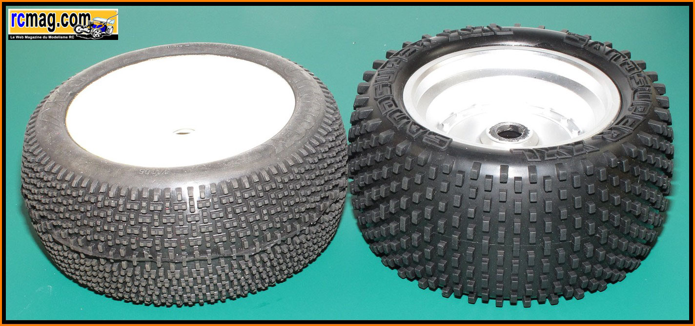

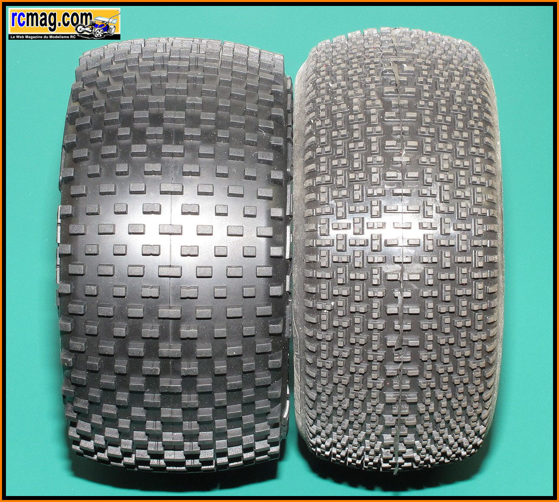

Montage de pneus Truggy
J'ai comparer les dimensions avec celle d'un Aka Cityblock monté collé.
Diamètre 146mm ( profil plus bombé ), largeur 64mm et poids de 202gr.
A noter que les jantes du Scorpion ont un diamètre de 90mm alors que les jantes truggy ont habituellement un diamètre de 100mm.
Il n'est donc pas possible de monter des pneus truggy sur les jantes d'origine. De plus les jantes du Scorpion ont un déport plus important ( + 10mm ).

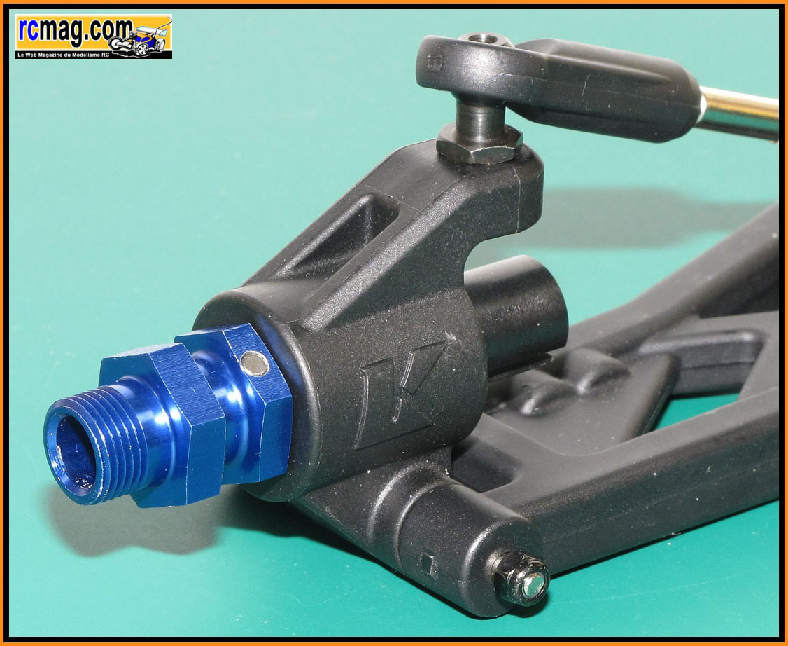

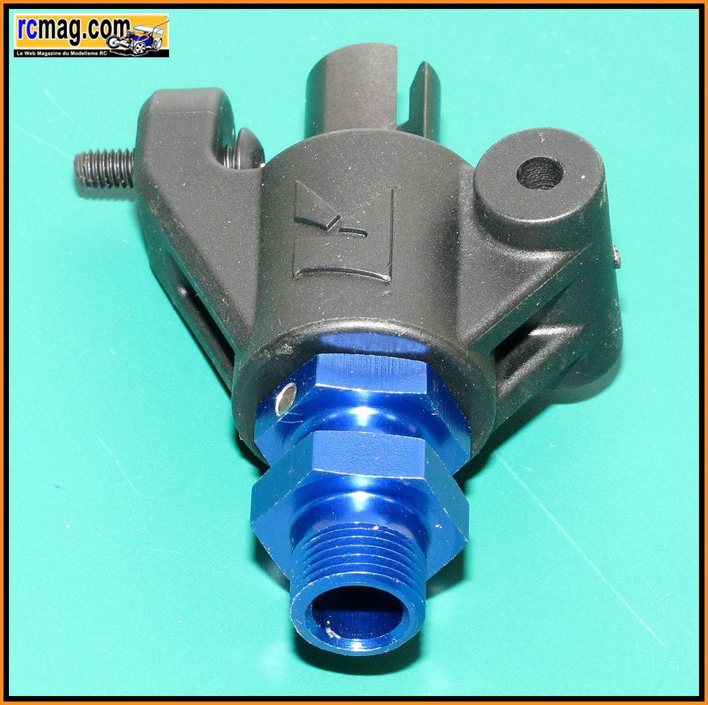

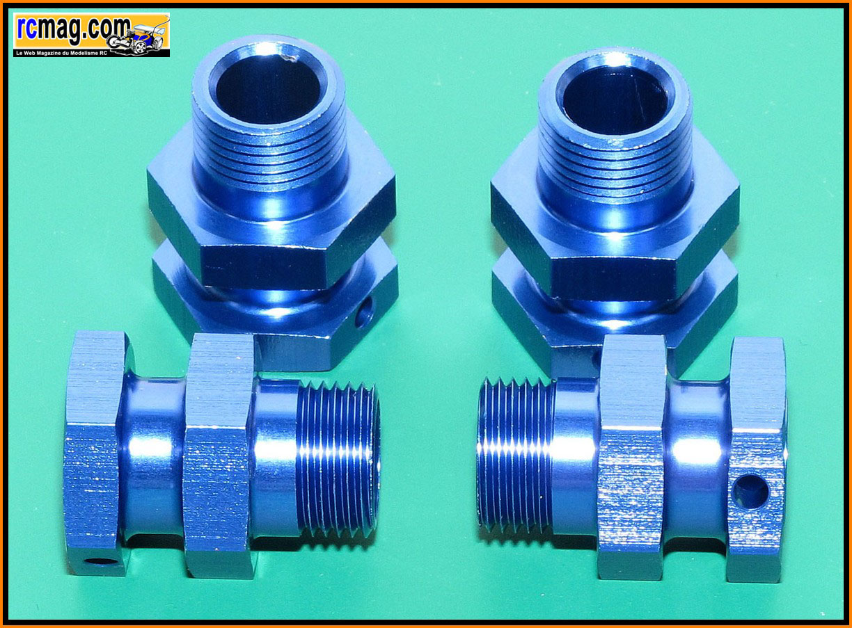

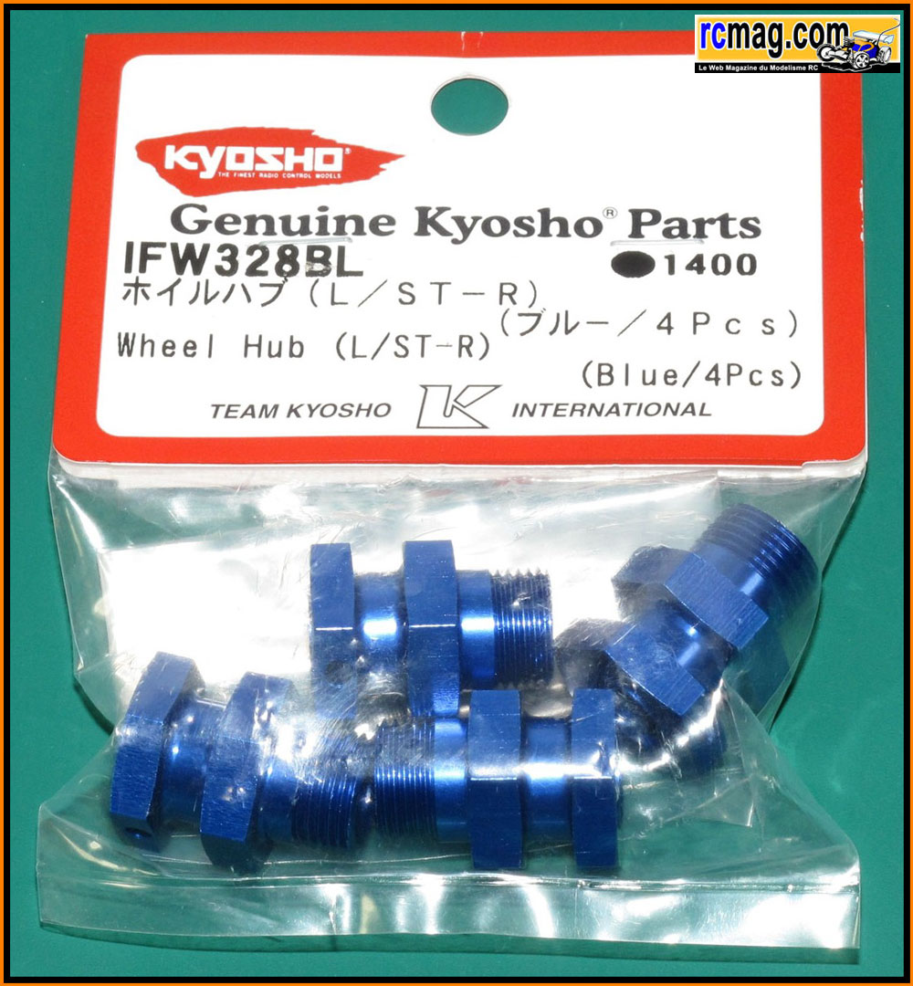

Donc pour monter les jantes truggy sur le Scortion XXL et compenser la différence de déport, voici la solution.
Chez Kyosho on retrouve cette option pour les Truggy ST-R avec un déport de +9mm par rapport aux moyeux d'origine.

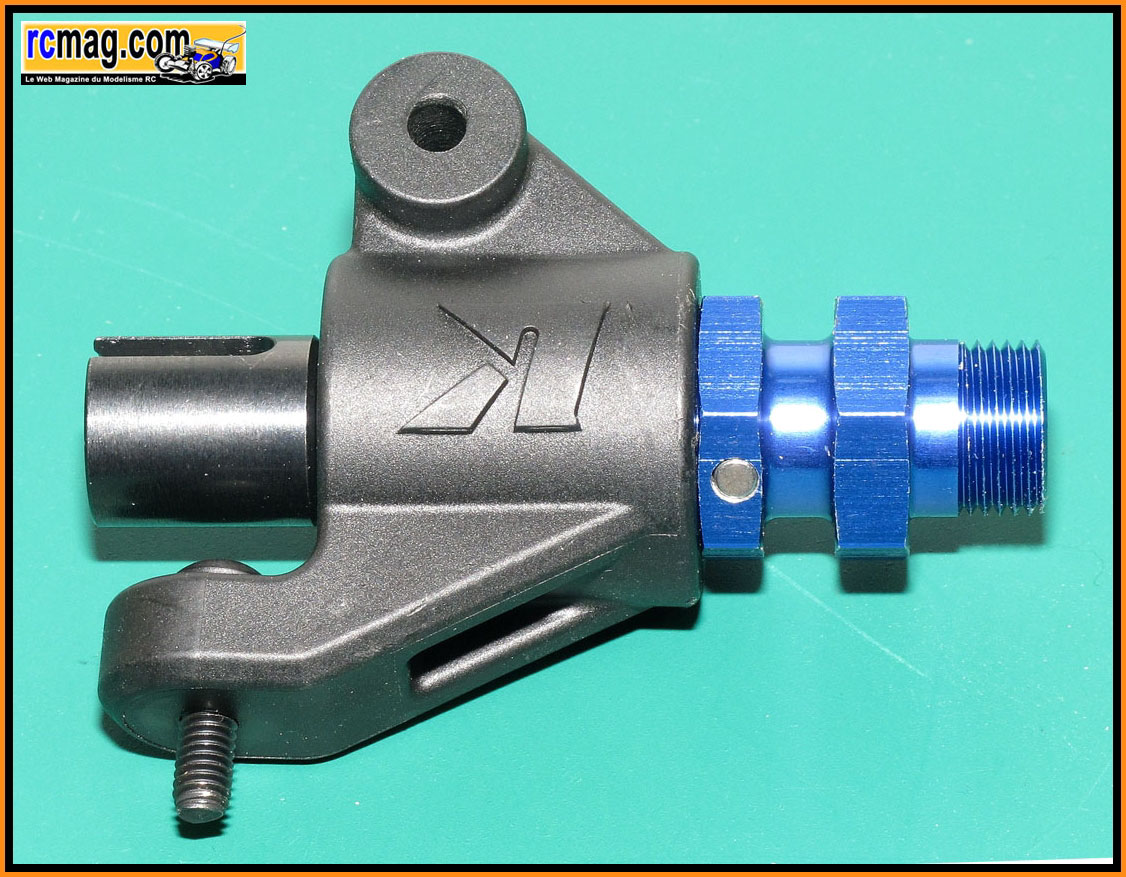

Ces moyeux existent en bleu et en "gris".
A noter qu'il faut repercer le logement des goupilles qui sont d'un diamètre plus important sur le Scorpion XXL ( 3mm ).

Montage des moyeux sur les fusées.
Par la suite je vais baguer les moyeux pour éviter que la goupille puisse sortir de son logement.

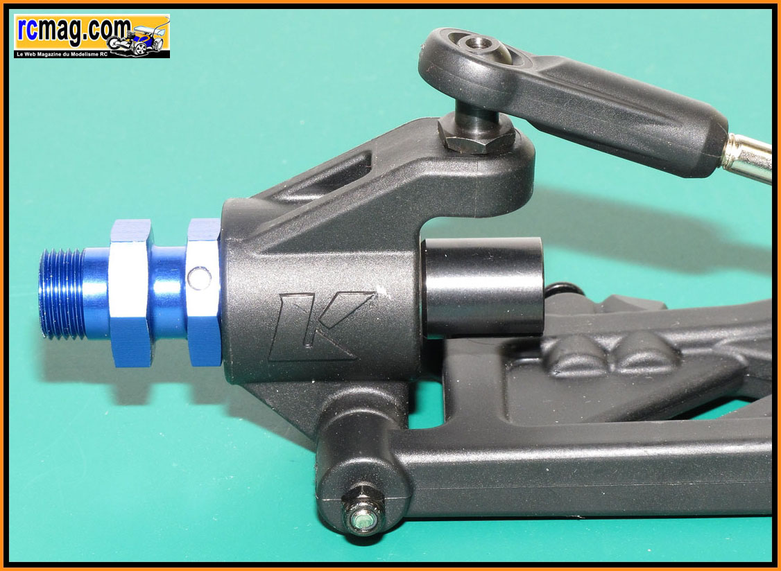

MessagePosté le: 05.01.2013, 09:15:20    Sujet du message: Répondre en citant
Les fusées montées sur la triangulation.

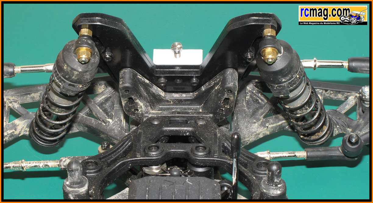

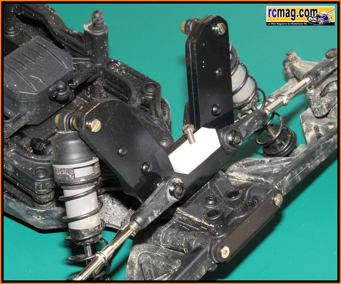

Fabrication d'un support d'amortisseurs avant maison
Réalisation d'un support avant en époxy constitué de 2 plaques de 4mm.
Messages: 130316
MessagePosté le: 16.01.2013, 19:36:49    Sujet du message: Répondre en citant
Les 2 plaques assemblées pour reproduire les dégagements du support d'origine.

Montage du fixation pour un pare choc maison.

Montage du support sur la cellule.

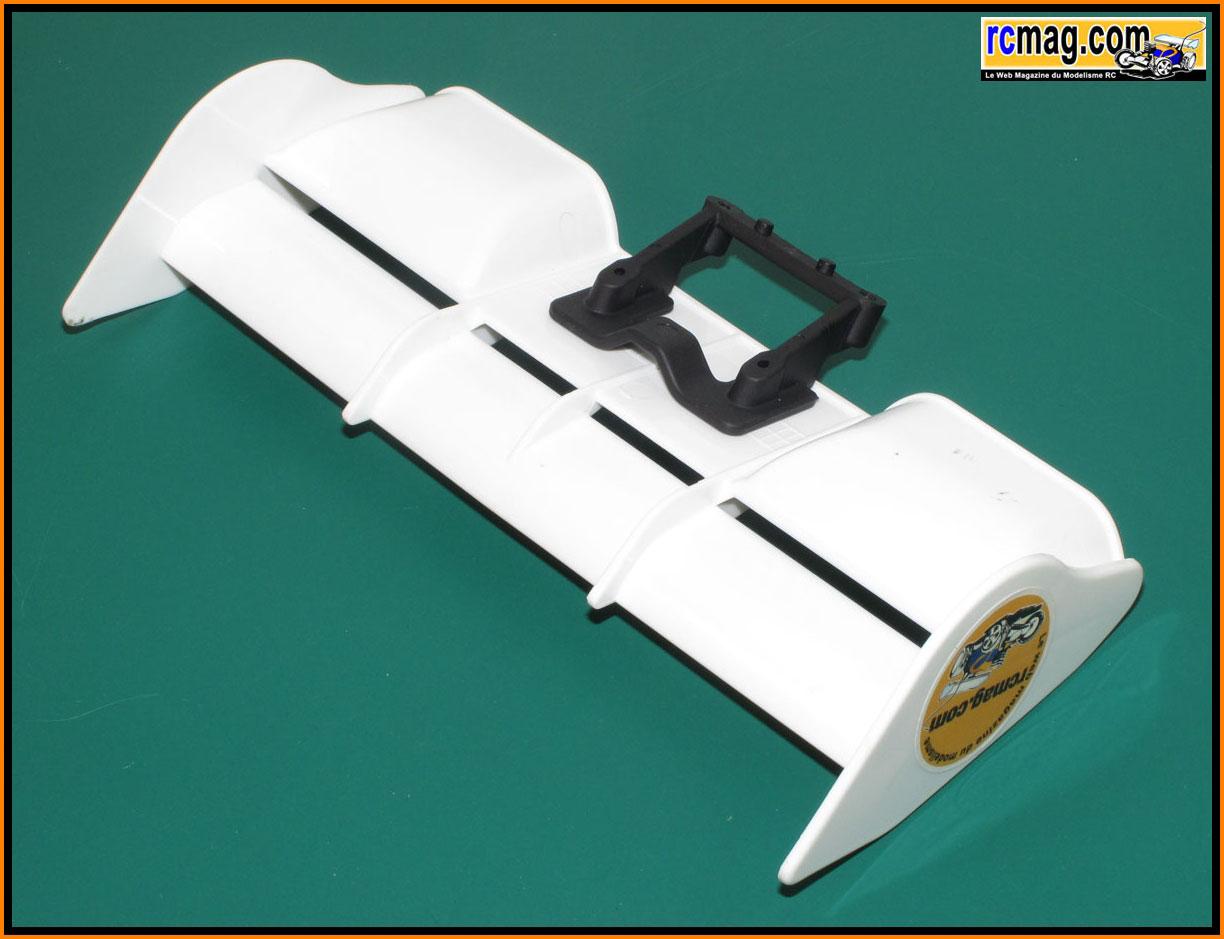

Réalisation d'un gabarit pour un pare choc plus enveloppant.
Au départ nous avions une jolie voiture... Réaliste.

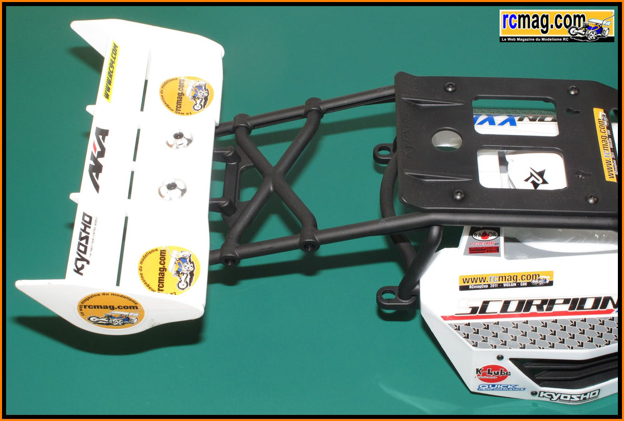

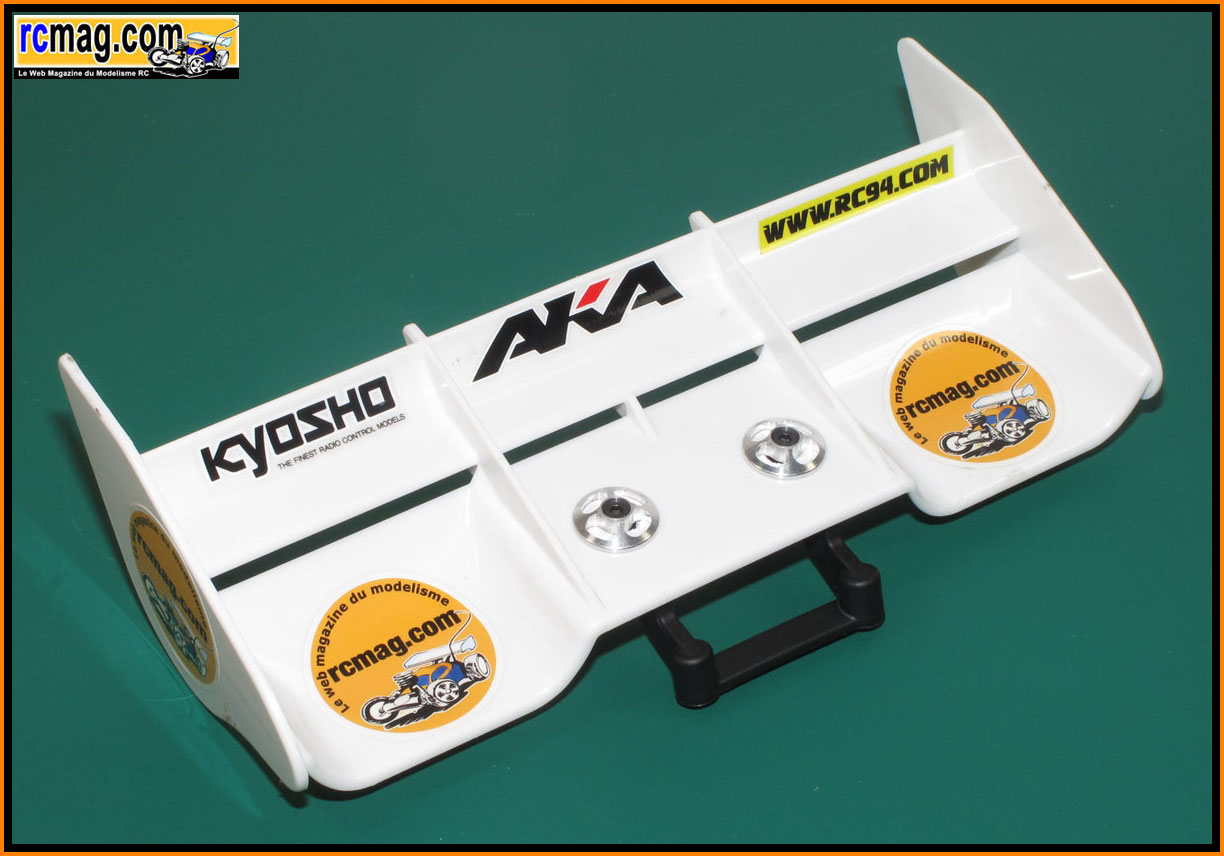

Montage d'un aileron avec le support livré avec le kit. Le montage est très souple ce qui devrait réduire son efficacité.
c'est clair, je pense que sa va être efficace Mr. Green mais qu'est se que c'est laid Mad Mad Mr. Green
Messages: 130316
MessagePosté le: 23.01.2013, 20:39:22    Sujet du message: Répondre en citant
c'est juste un gabarit, je l'ai pas encore teinté
et perso la fixation de boite j'y crois pas trop
MessagePosté le: 23.01.2013, 21:01:23    Sujet du message: Répondre en citant
Tu le passes en traction quand Question Mad

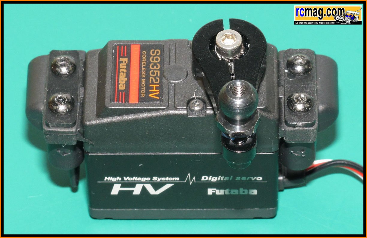

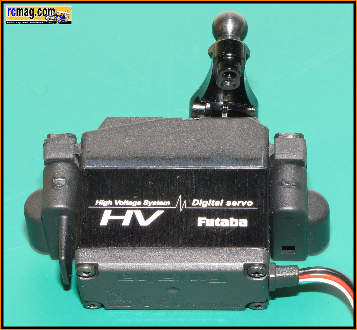

MessagePosté le: 25.01.2013, 14:25:08    Sujet du message: Répondre en citant

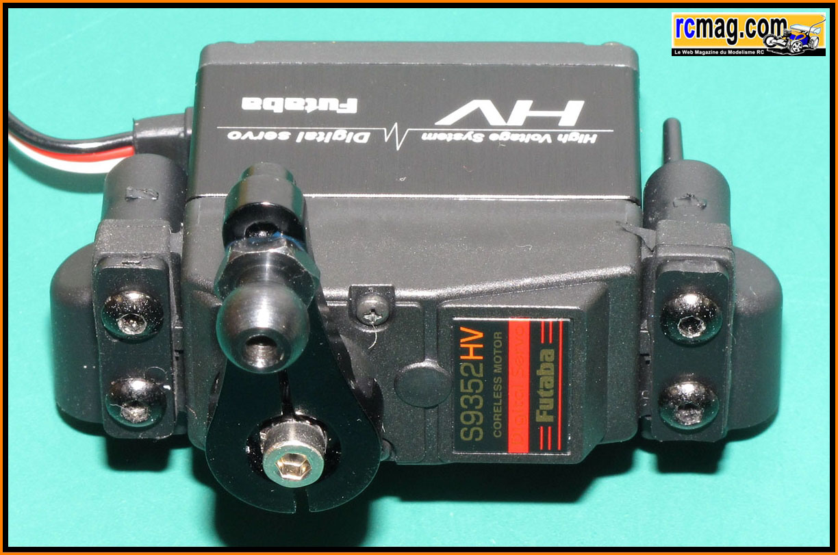

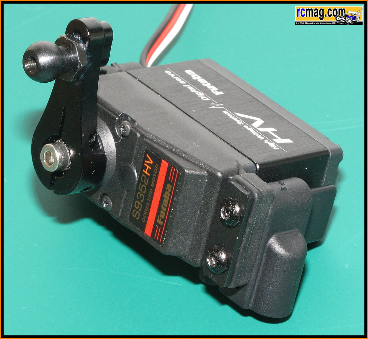

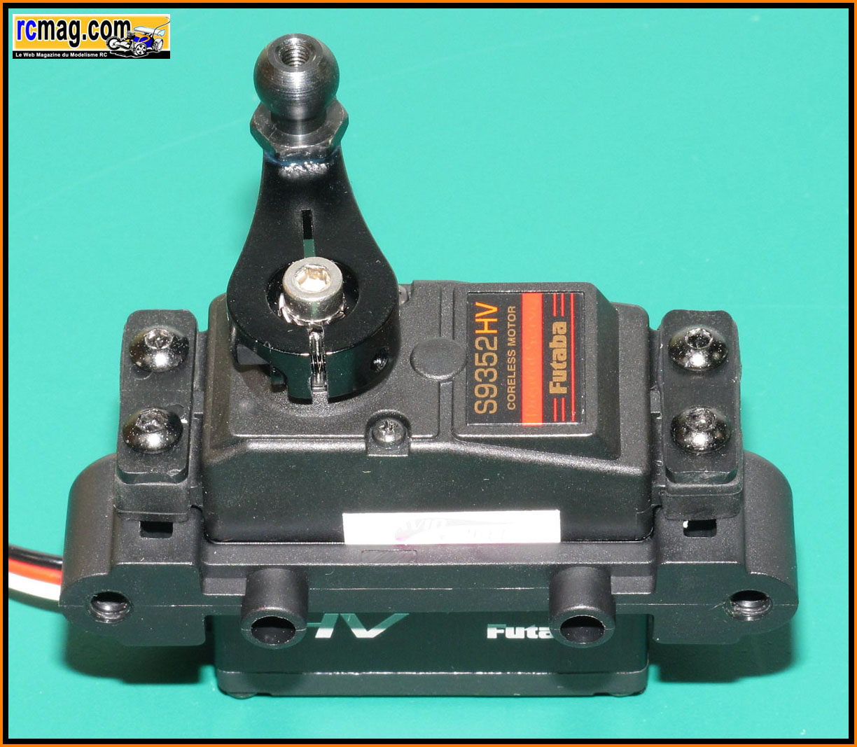

J'ai testé le montage d'un servo Futaba, le palonnier alu est compatible.
