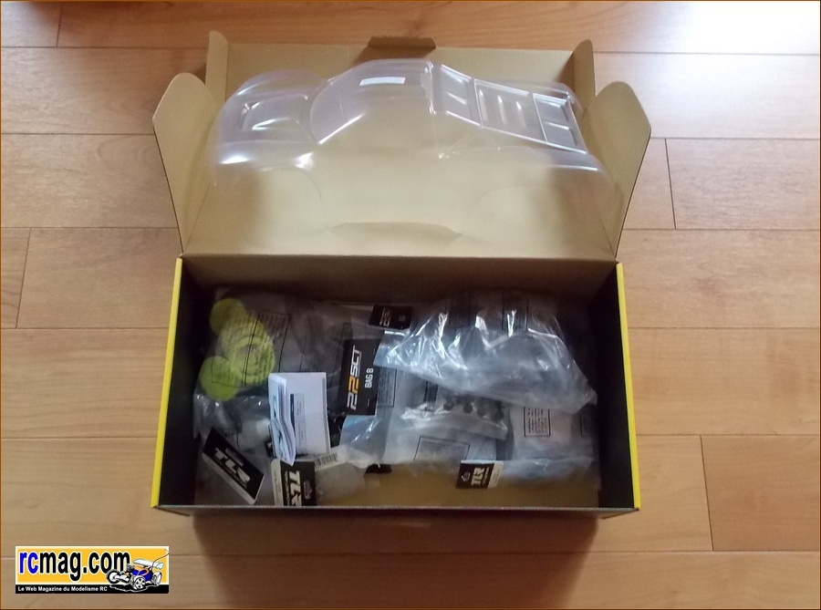

J'ouvre la boite, la carrosserie est déjà découpée pour les passages de roues, pas pour les évents ( astuce aérodynamique pour éviter l'effet parachute ):

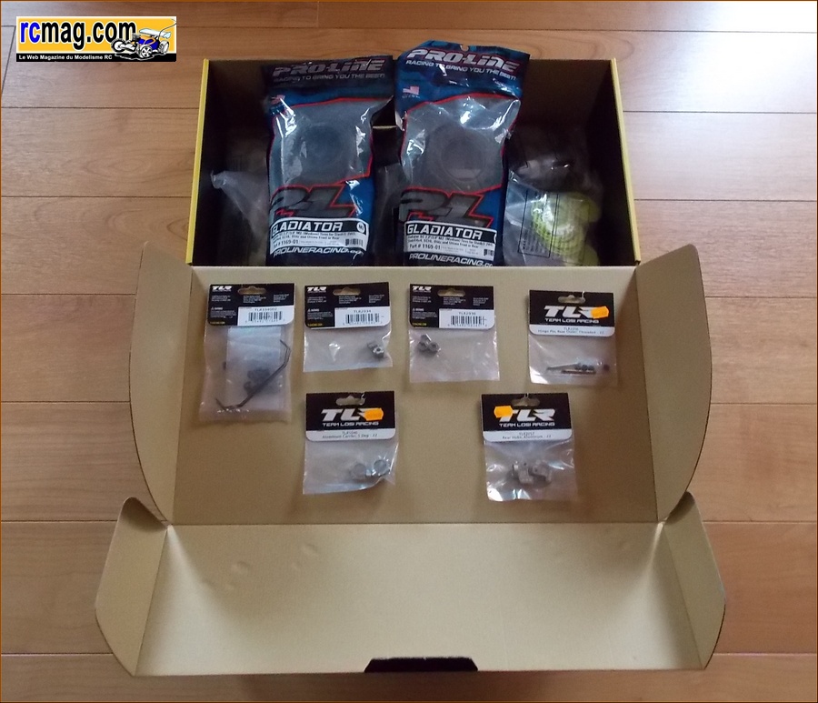

Les options, porte fusées avant 5° alliage, étrier arrière alliage et ses axes avec écrous ( de boite avec des clips ), hexagones avant et arrière alliage et barre anti roulis arrière, Gladiaror Pro-Line pour les pneus, j'ai aussi préparé un train de Renegade ( pneus Caliber Pro-Line ) de mon SC10 4x4 pour monter à l'avant, à l'arrière, pas de soucis.

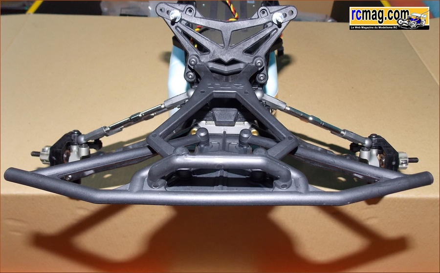

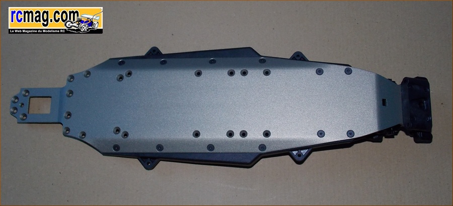

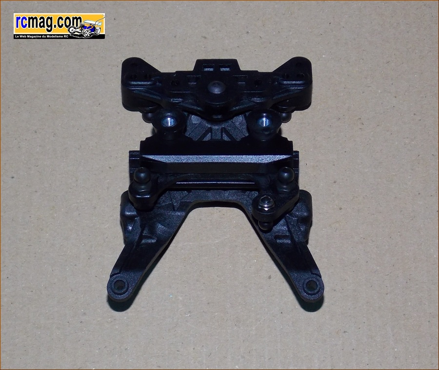

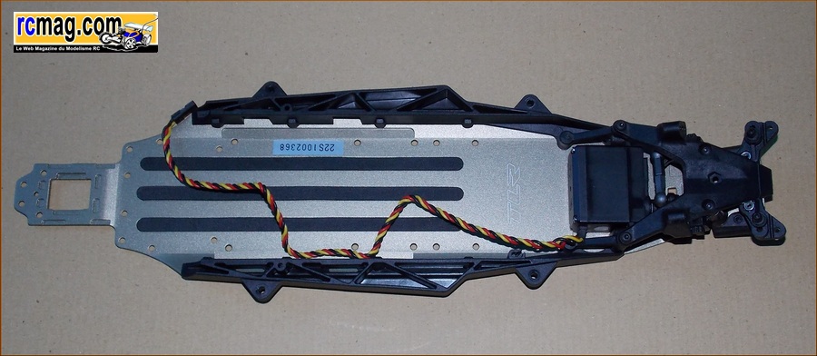

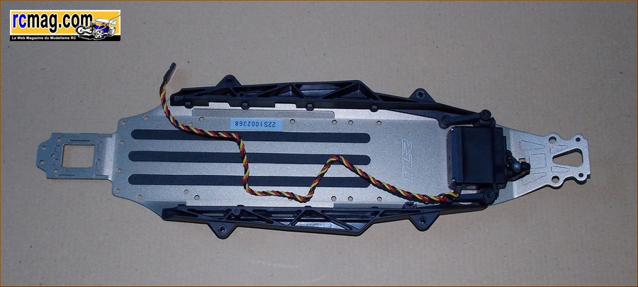

Le châssis, très beau, équipé des bavettes et du servo de direction, le passage du cordon de servo n'est pas, terrible Mad
La cellule avant, avec la crémaillère de direction.
Ce sont de gros menteurs chez TLR, ils disent que toute la visserie est métrique, sauf la rotule et son écrou sur la dite crémaillère pour la biellette du servo ( 4-40 ) Smile
La cellule montée sur le châssis::
A suivre Wink

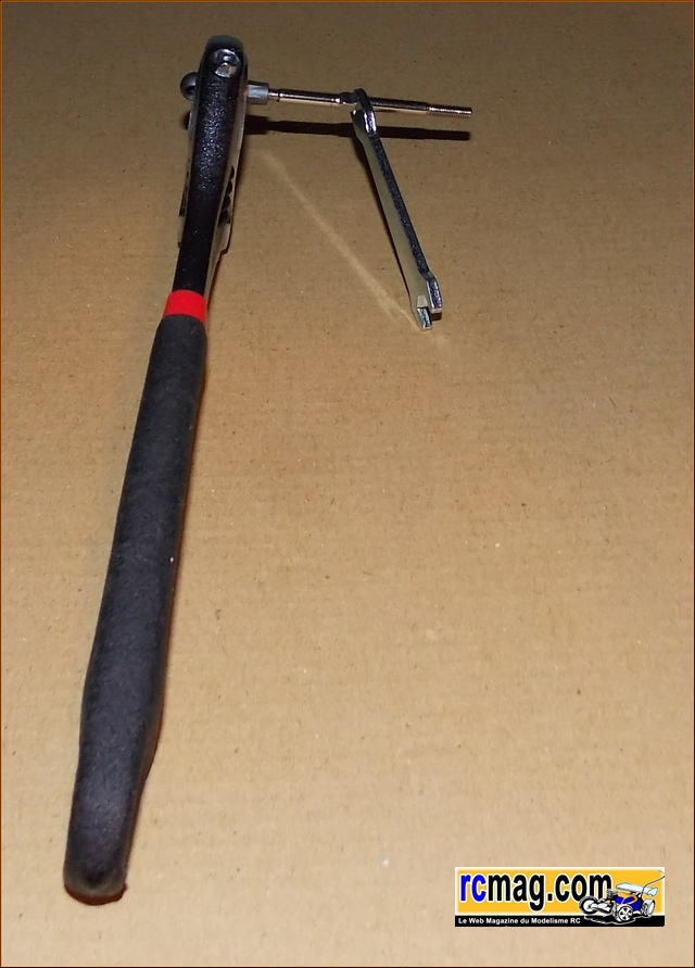

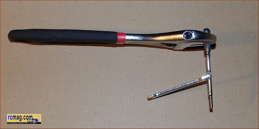

MessagePosté le: 30.12.2012, 20:37:01    Sujet du message: Répondre en citant
Méthode simple et efficace pour monter les biellettes sans abimer les chapes.
Tout le monde, ou presque, possède une clé à molette de plomberie, de qualité si possible ( Facom ), avec ma méthode, aucune trace sur les plastics OK!
La partie avant montée, comme pour le SC10 4x2:
Ou le SC10 4x4, les plastics des pare chocs sont souples OK!
A suivre Wink
