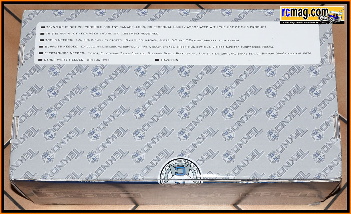

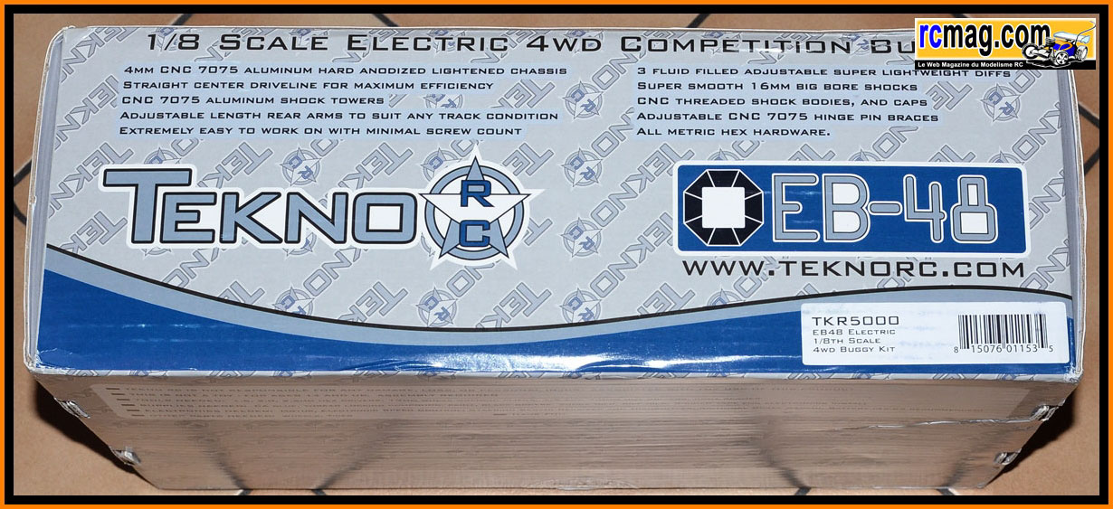

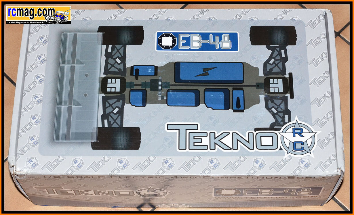

La boite du Tekno EB-48 qui est de petite taille ( 41x24x15 ).
C'est la première voiture produite par Tekno RC. Elle est conçue à San Diego ( USA ) et produite en Asie.
Tekno RC est apprécié des amateurs de Brushless 1/8 pour la qualité de ses kits de transformations disponibles pour la plupart des marques.

A signaler qu'il n'y a pas de jantes ni de pneus.

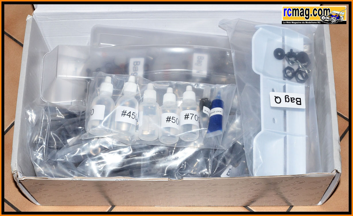

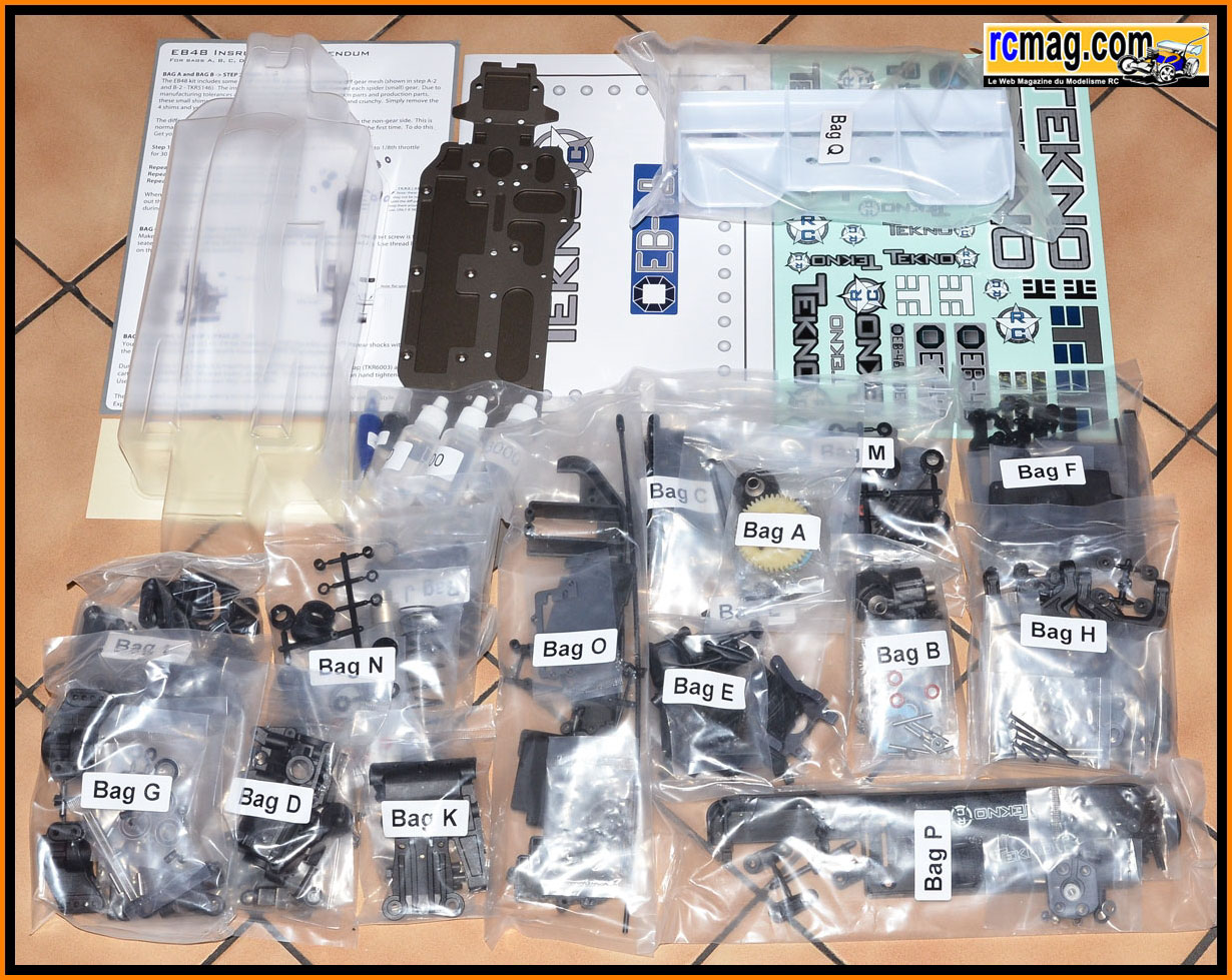

Tous les éléments qui composent ce kit EB-48.

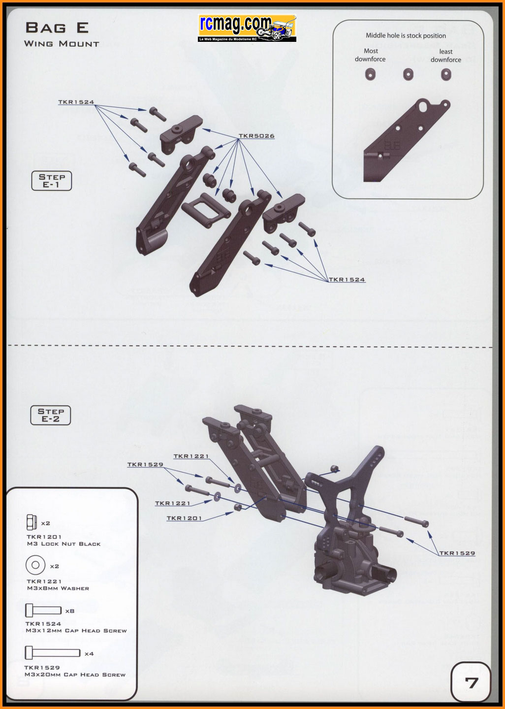

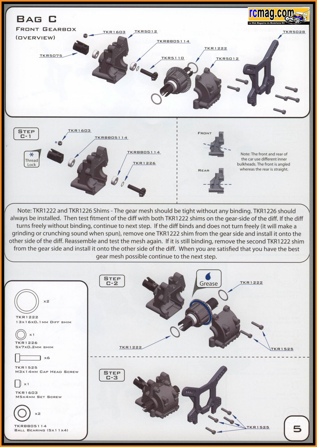

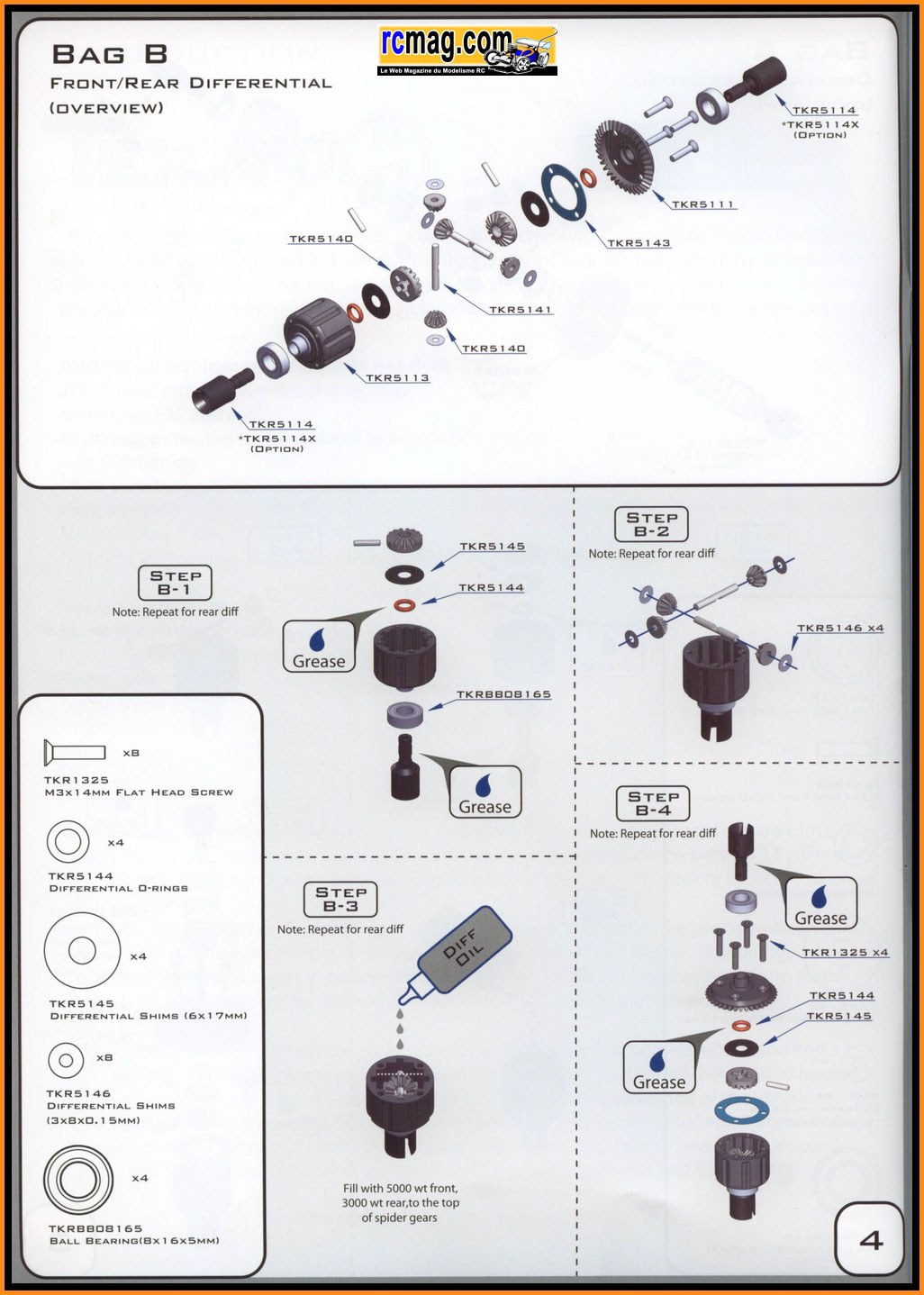

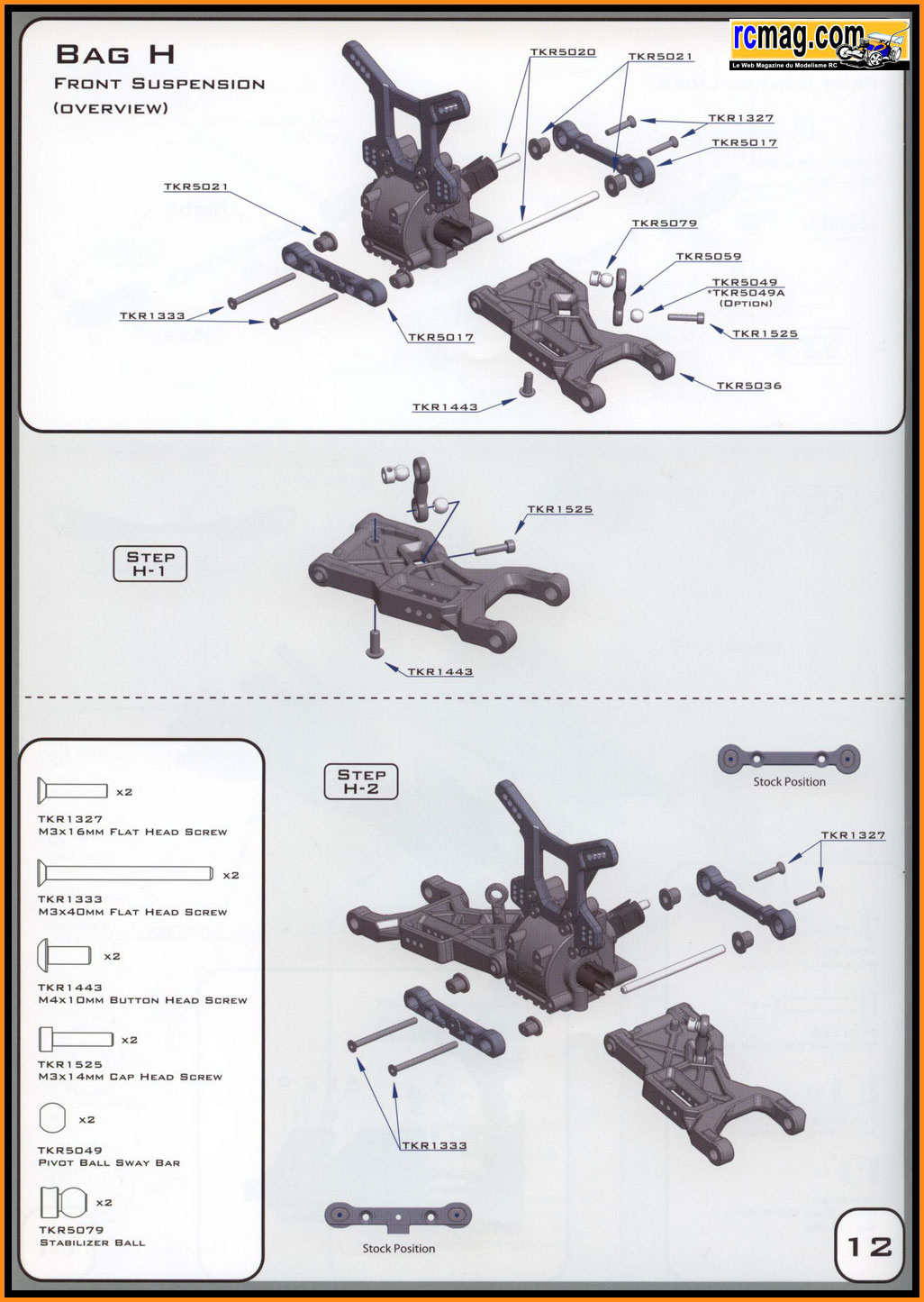

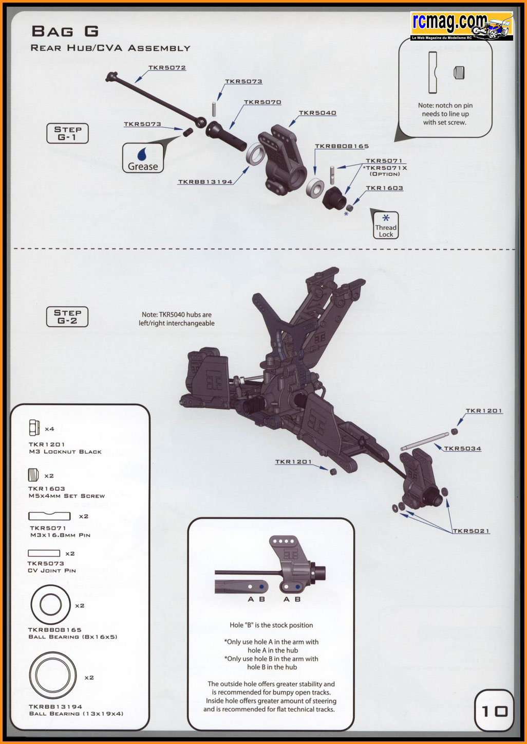

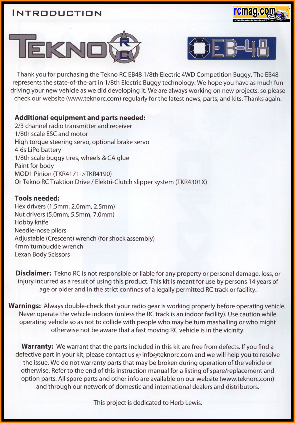

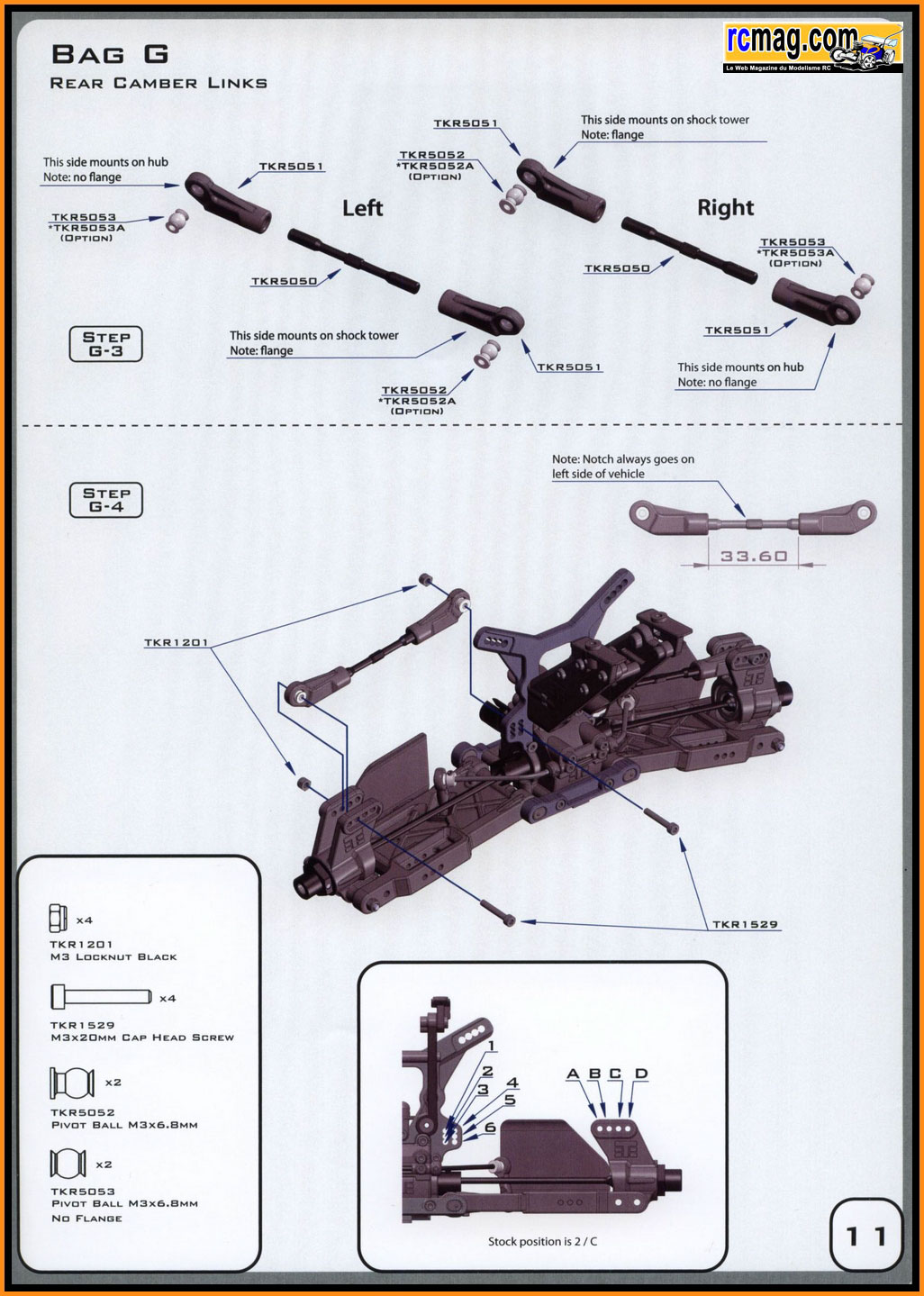

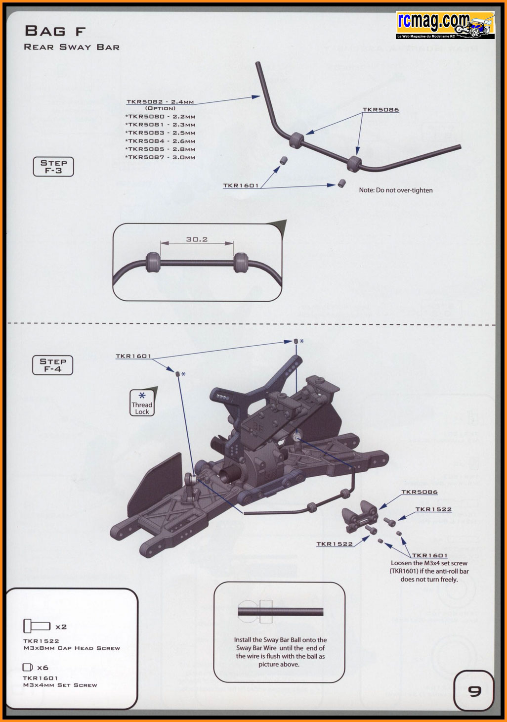

Les documents livrés avec le kit.

Y as t il une d'oc en français?
Messages: 132598
MessagePosté le: 20.08.2012, 17:35:44    Sujet du message: Répondre en citant
non, on compte pas Laughing

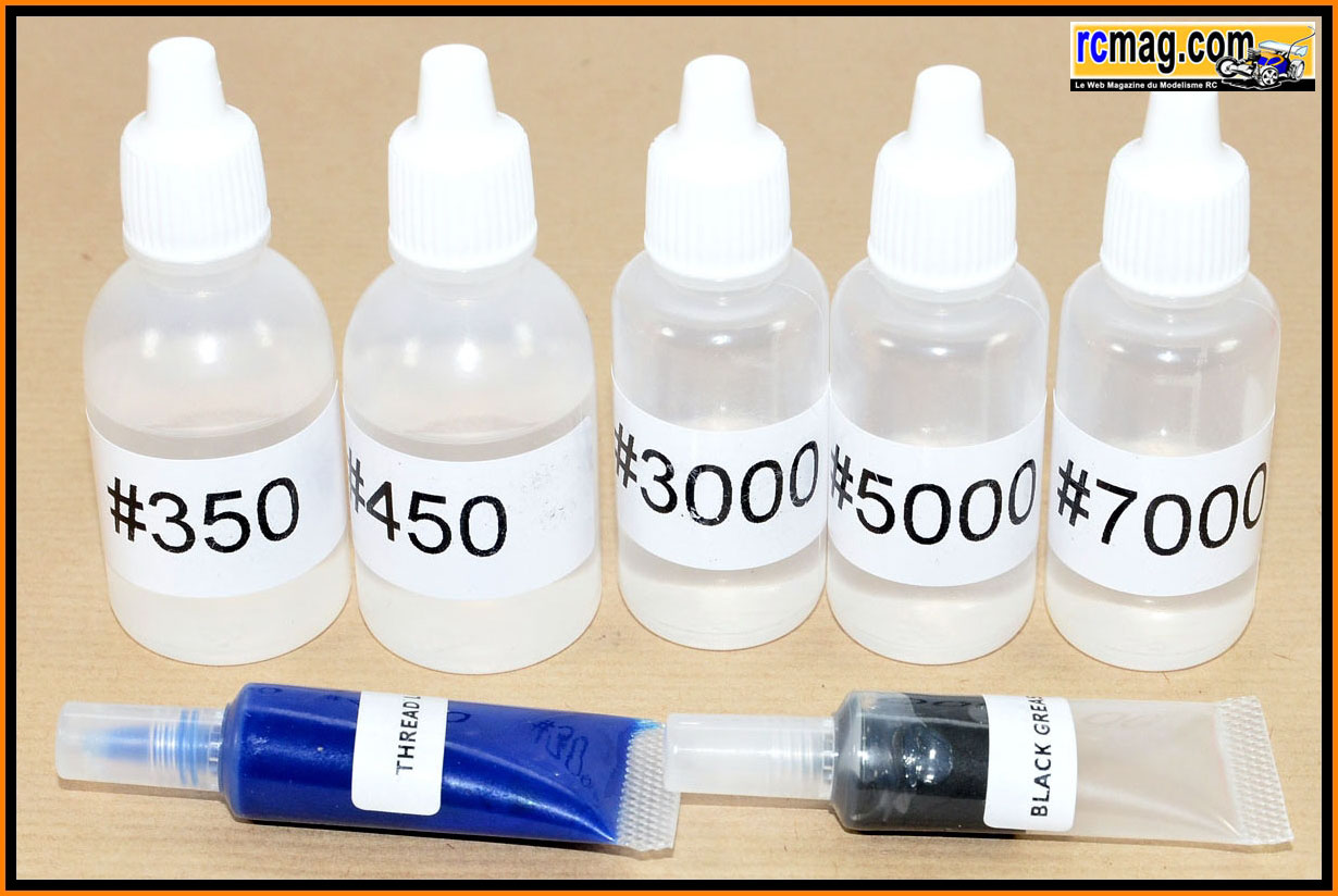

On retrouve 5 bidons huile pour les amortisseurs et les différentiels, de la graisse et du frein filet.

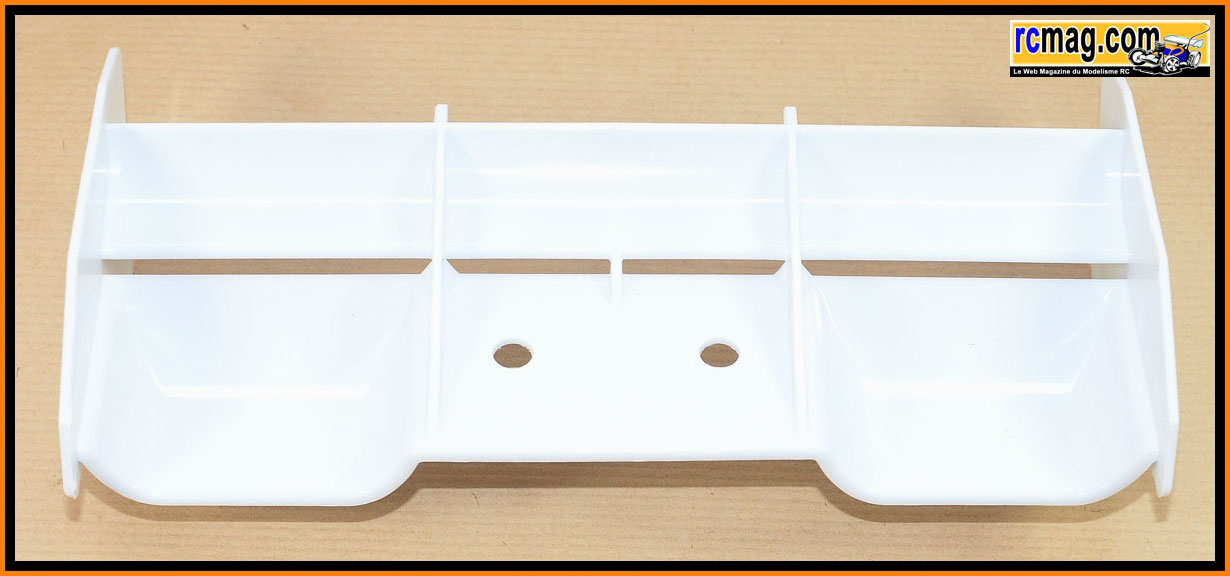

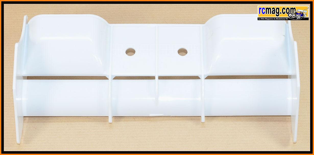

L'aileron qui est livré déjà percé, son poids est de 57gr.

Pourquoi ne pas demander a TeknoRC les sources de la doc pour la traduire en français, c'est pas bien violent et ça pourrait servir a beaucoup?
Messages: 132598
MessagePosté le: 21.08.2012, 18:44:21    Sujet du message: Répondre en citant
si je dois faire la traduction cela risque d'etre drole Laughing

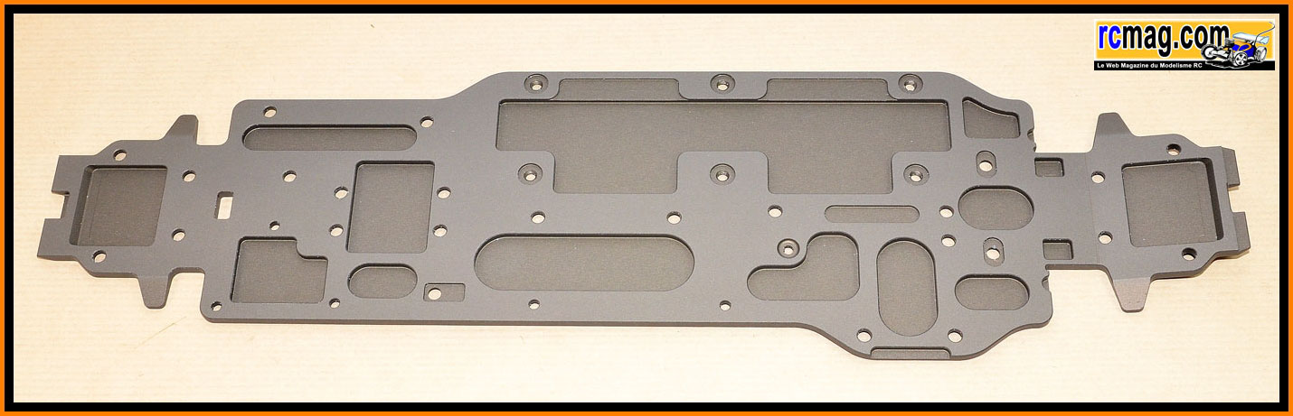

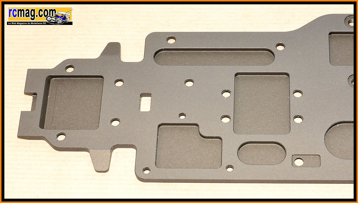

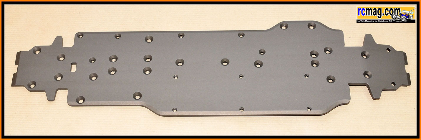

Le châssis du Tekno EB-48 qui bénéficie d'une belle finition.
Son épaisseur est de 4mm avec de nombreux fraisage de 2,5mm de profondeur.
Sa largeur maxi est de 104mm à l'avant et seulement 80mm à l'arrière.
Son poids est de 230gr.
Messages: 132598
MessagePosté le: 22.08.2012, 07:10:51    Sujet du message: Répondre en citant
Les bords du châssis bénéficient d'un large chanfrein.
Messages: 132598
MessagePosté le: 22.08.2012, 07:24:19    Sujet du message: Répondre en citant

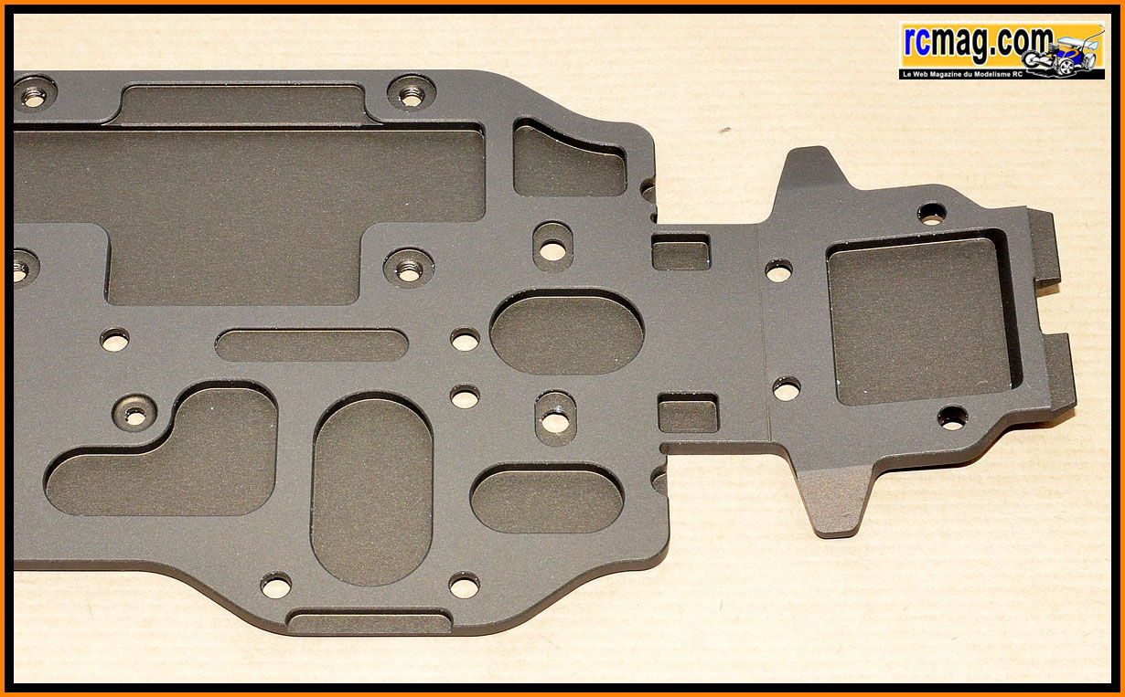

L'arrière du châssis avec seulement 80mm de large
Messages: 132598
MessagePosté le: 22.08.2012, 08:21:39    Sujet du message: Répondre en citant
L'avant du châssis avec des fraisages à l'emplacement des colonnettes de direction.
