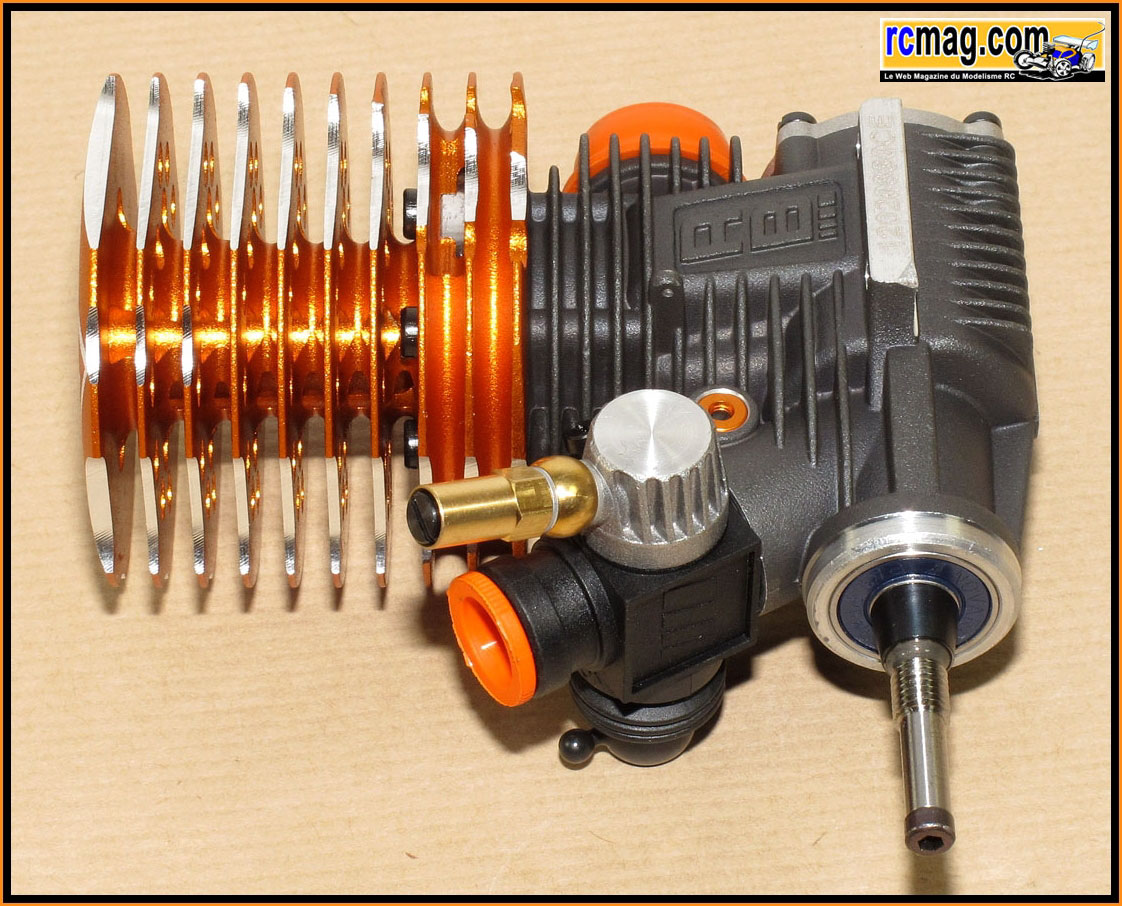

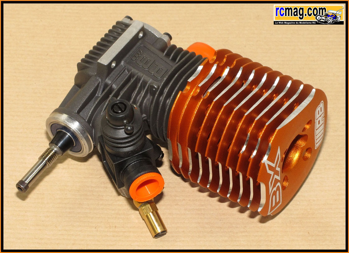

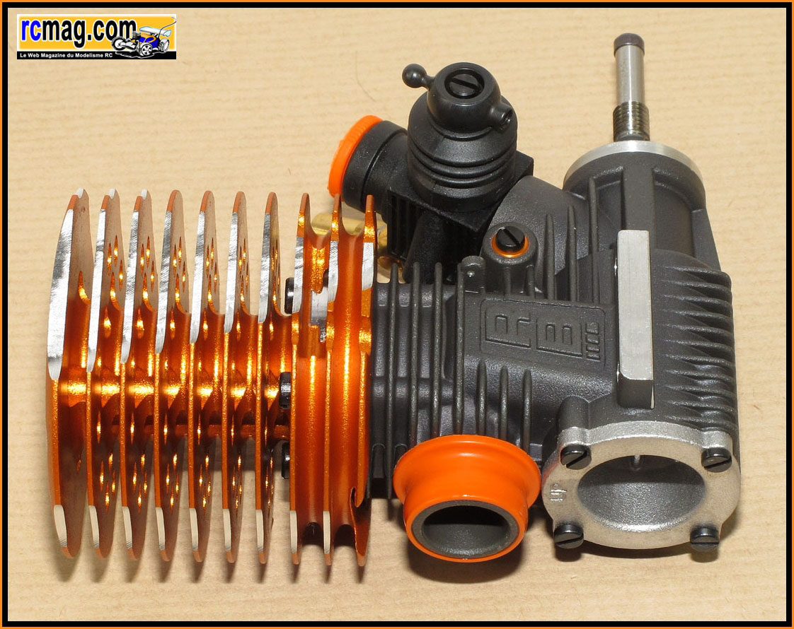

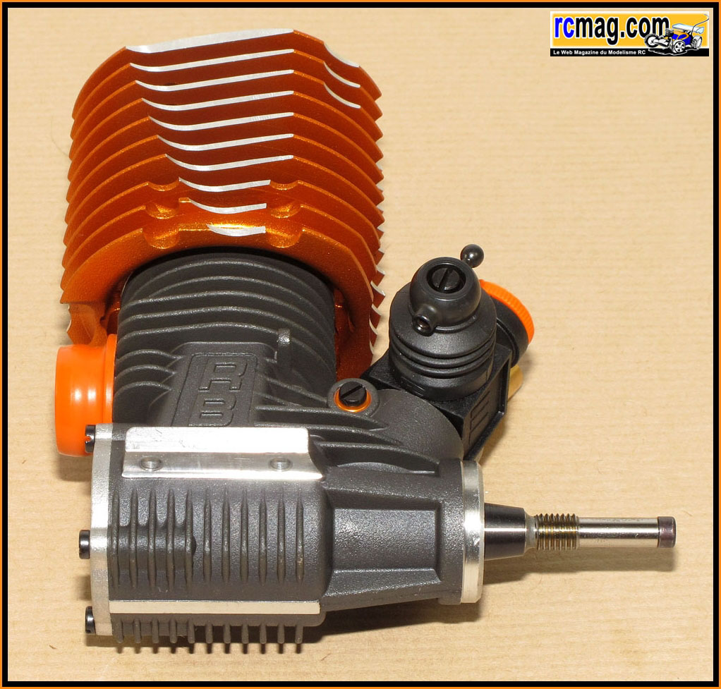

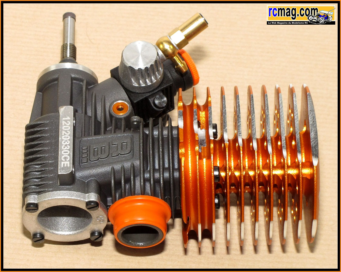

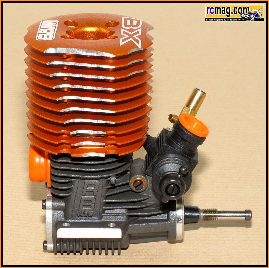

MessagePosté le: 20.07.2012, 14:51:33    Sujet du message: Répondre en citant
Messages: 120992
MessagePosté le: 20.07.2012, 19:59:59    Sujet du message: Répondre en citant
Pierre43
Inscrit le: 21/09/2010
Messages: 791
Localisation: Mazet Saint Voy

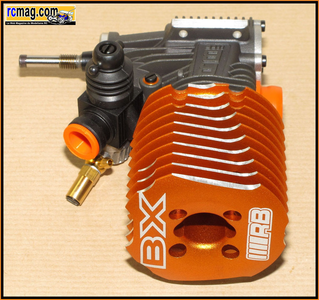

MessagePosté le: 20.07.2012, 22:16:03    Sujet du message: Répondre en citant
Les ailettes ont l'air vachement ajourées ? Non ?
Une petite balade en Husaberg, ça fait un bien fou!!!

La culasse ( 86 gr ) avec 10 ailettes, sa hauteur est de 50 mm pour un diamètre maxi de 60 mm.
