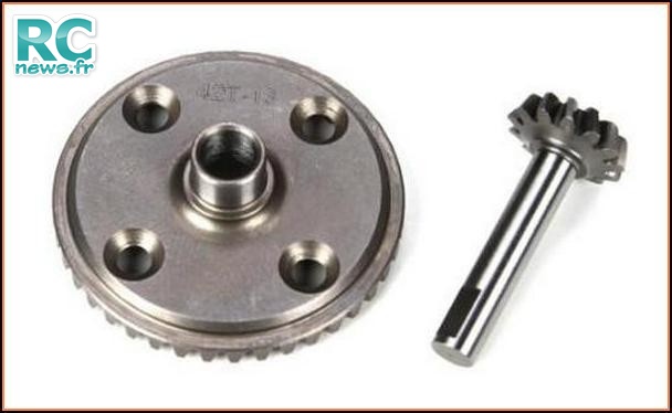

MessagePosté le: 19.05.2012, 19:45:09    Sujet du message: Prépondérance avant pour 8ight-B TLR ! Répondre en citant
www.teamlosiracing.com

j'ai fait un seul essai et ca a l'air ma mauvais du tout, il tire beaucoup plus de l'avant, prochain test sur de l'aire à voir.
Losi eight 2.0 - Werks Engine -

la ou ce sera super bien c'est sur l'electrique car avec le poids du bestiau, on tendance a voir le train ar ce derober même si on descend l'huile.
Pour mon Brush la piece est commandé il ne me reste plus qu'a tester

Par contre petite question, car si je comprend bien l'avant tire plus que l'arrière ne pouse avec cette pièce, c'est comme en vrai sur certaines voitures de rally ou la répartition est 60-40, mais le diff central de part cette différence de vitesse ne risque-t-il pas de travailler plus et du coup de s'user plus ?

Je roule depuis 1 mois avec la prépondérance en Brushless et c de la balle, par contre il faut durcir le diff arr. Je conseille sans problème Very Happy

Avec la preponderance vous mettez quoi dans les diffs sachant que d'origine il est conseillé de mettre 7000 devant, 5000 au centre et 2000 derriere?

salut en losi brushless avec prépondérance je suis 5000 au carré et les autre losi son en 5X5X 7000 AR que je vais essayer très prochainement

avec le smart diff au centre oui,mai il y a trop d'entretien a mon gout il deviens trop vite souple après quelque run

sa peut être intéressant de cumuler les 2 ensemble a voir, sinon le problème du cul baladeur et déjà bien corriger avec la prépondérance

en mettent tous les diff d'origine en 5000 et en brushless la voiture et bien plus facile a mon gout ,rechercher d'autre combinaison c'est toujours intéressant en aillant essayer terex,smart diffs la prépondérance reste une pièce évolutive du losi fiable et pour pas très chère

Même question avec smartdiff uniquement à l'avant+ prépondérence, quel huile au centre et à l'arrière ?

Je n'ai pas la prépondérance mais avec 5000 / 5000 / 2000 (huile losi) et une barre plus fine à l'arrière ça marche pas mal.
Dans la logique faudrait durcir l'avant lorsque vous installez la prépondérance, du style 7000/ 5000/ 2000 ou 7000 / 7000 / 5000 si l'arrière n'est plus assez joueur.

Par contre peux tu m'expliquer la logique technique impliquant cette augmentation de grade à l'avant avec la prépondérence?

Pas évident à expliquer, mais en fait avec la prépondérance avant tu vas avoir plus de puissance qui va arriver sur le train avant, c'est comme si tu étais à 60 -40 en répartition avant /arrière au lieu d'être à 50-50.
Du coup le train arrière va suivre l'avant et ne voudra plus ou presque passer devant (sur-virage gommé) tu auras une voiture plus saine mais qui aura peut-être tendance à être un peu trop feineante.
Durcir l'arrière te permettra surtout lors des virages sérrés de faire tourner la voiture avec le cul sur un coup de gaz.
Après moi je te conseille d'y aller par étape, et d'installer cette option en ne changeant rien à tes diff, tu verras par toi même si son comportement te convient.

Dans mon esprit, si tu montes un prépondérance, tu va déjà plus tirer de l'avant que pousser à l'arrière.
Pourquoi en plus monter le grade du diff avant? Ca fait pas double effet?
Je vais suivre les conseils évidement mais j'aimerais bien comprendre la logique technique derrière tout cela.

En effet, pour ma part je ne vois pas pourquoi la préponderance impliquerait un durcissement du diff AV !
les bruchless ont forcement une autre aproche, du fait du comportement completement different de l'auto
