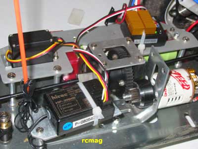

Je déterre le sujet : c'est mon mien Mr. Green
Il est actuellement à nouveau en cours de modification (avec l'aide de mini-moi 4ans) pour être plus au goût du jour.
En mode BLC (Brushless, Lipo, Carbone) etc.
Quelques articles à venir sur le wordpress.
Je mettrai les images ici au fur et à mesure.

@zeBibendum : à l'époque, j'ai pris la première équerre suffisamment grande, trouvé dans mon basard, pour pouvoir tenir le moteur sans avoir à repercer le châssis.
Le plus difficile a été d'assembler un pignon d'électrique avec la cloche d'origine ; au final, un bout de profilé rond alu et quelques coups de massette Mr. Green
