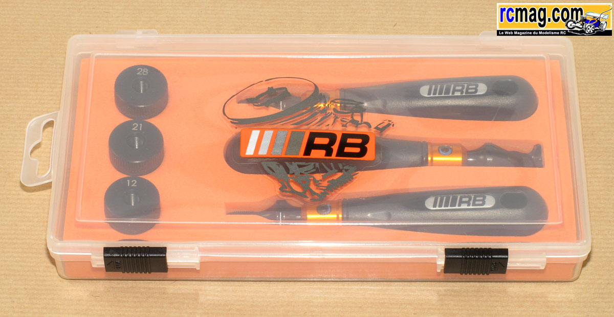

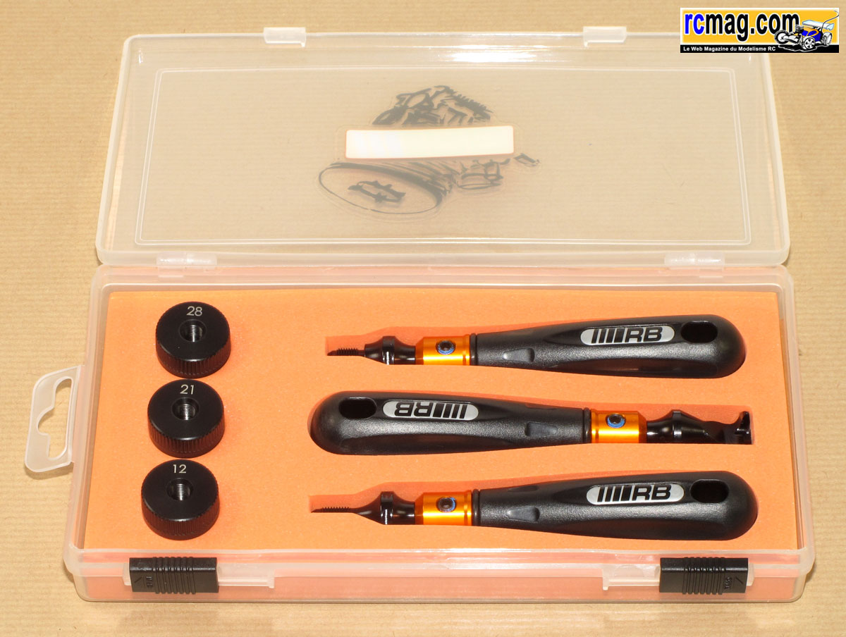

Les outils sont bien calés dans un bloc de mousse.

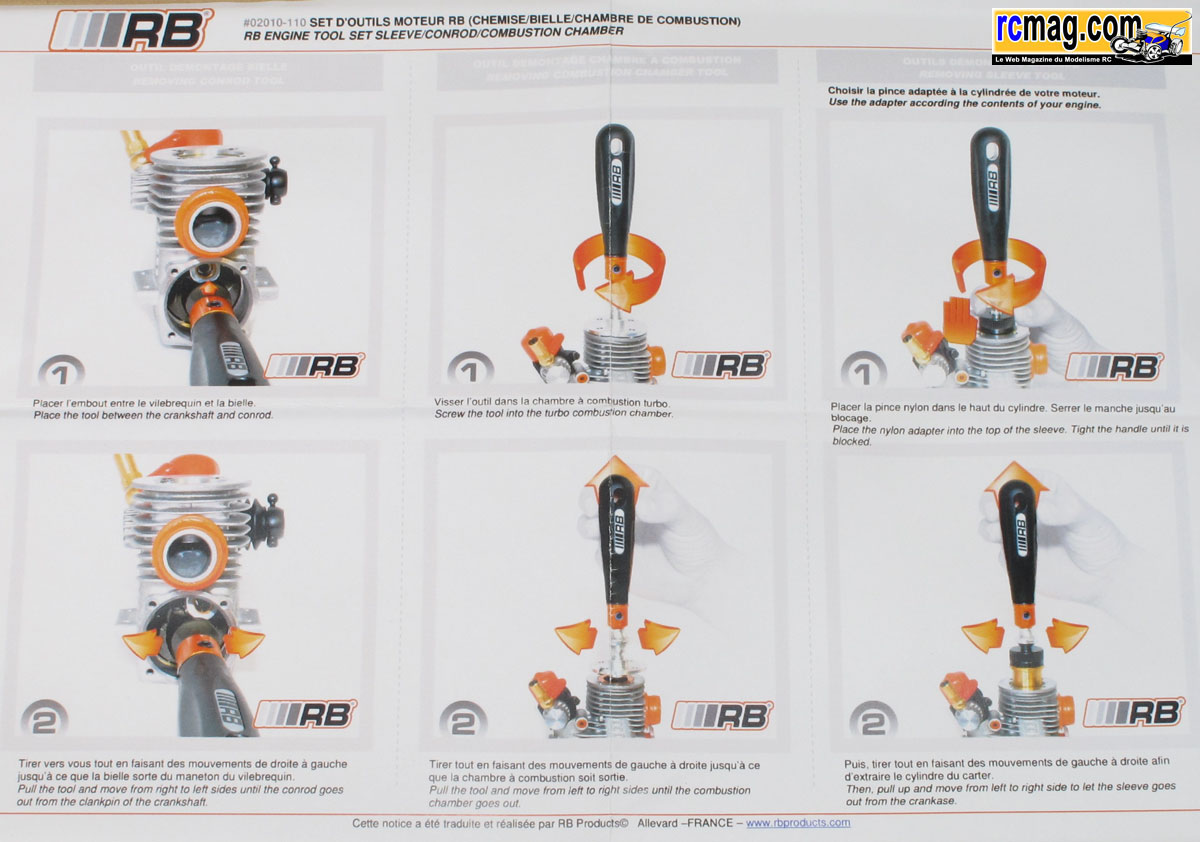

MessagePosté le: 19.01.2012, 08:57:35    Sujet du message: Répondre en citant
La notice qui est aussi en français. Ce kit permet donc d'extraire la bielle, l'insert et la chemise.

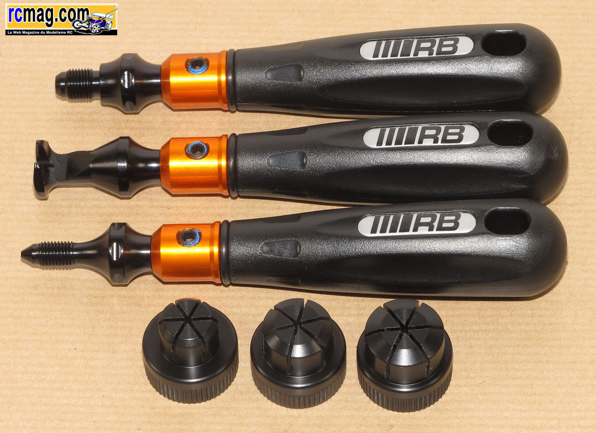

Les outils livrés avec le kit.

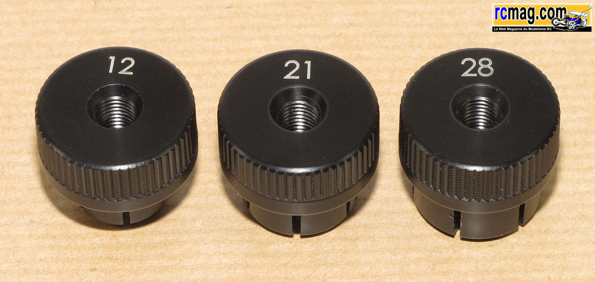

MessagePosté le: 19.01.2012, 20:53:37    Sujet du message: Répondre en citant

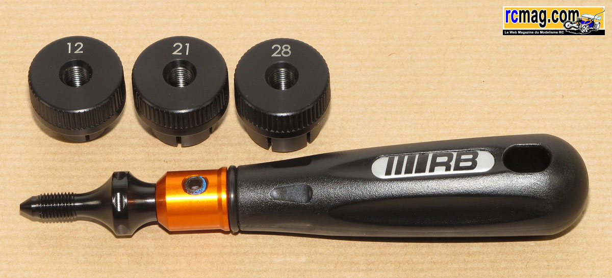

Les outils pour l'extraction des chemise pour moteurs 12, 21 et 28.

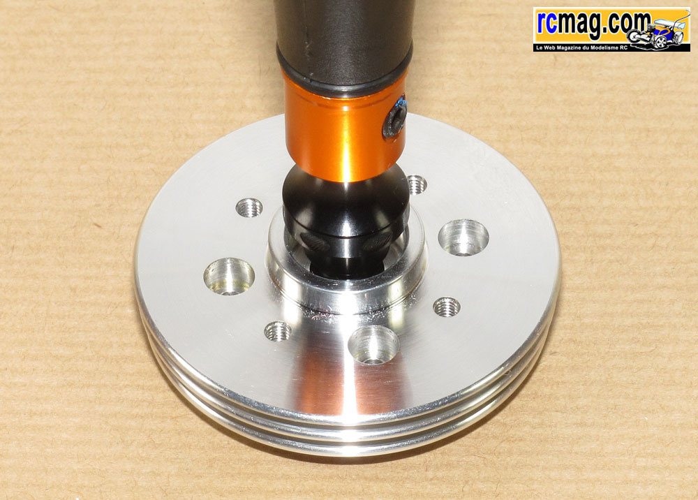

A signaler que l'outils pour l'extraction des chemises est aussi utilisé pour les inserts à bougie standard.

MessagePosté le: 20.01.2012, 22:48:31    Sujet du message: Répondre en citant

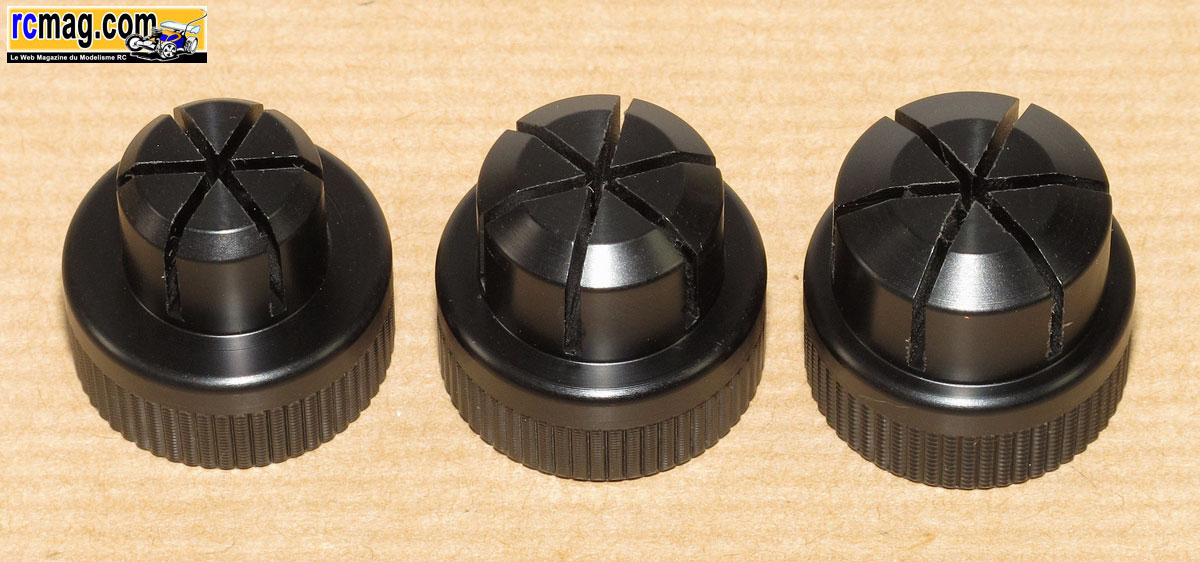

Les inserts pour l'extraction des chemises utilisables pour moteurs 12, 21 et 28.
Messages: 129908

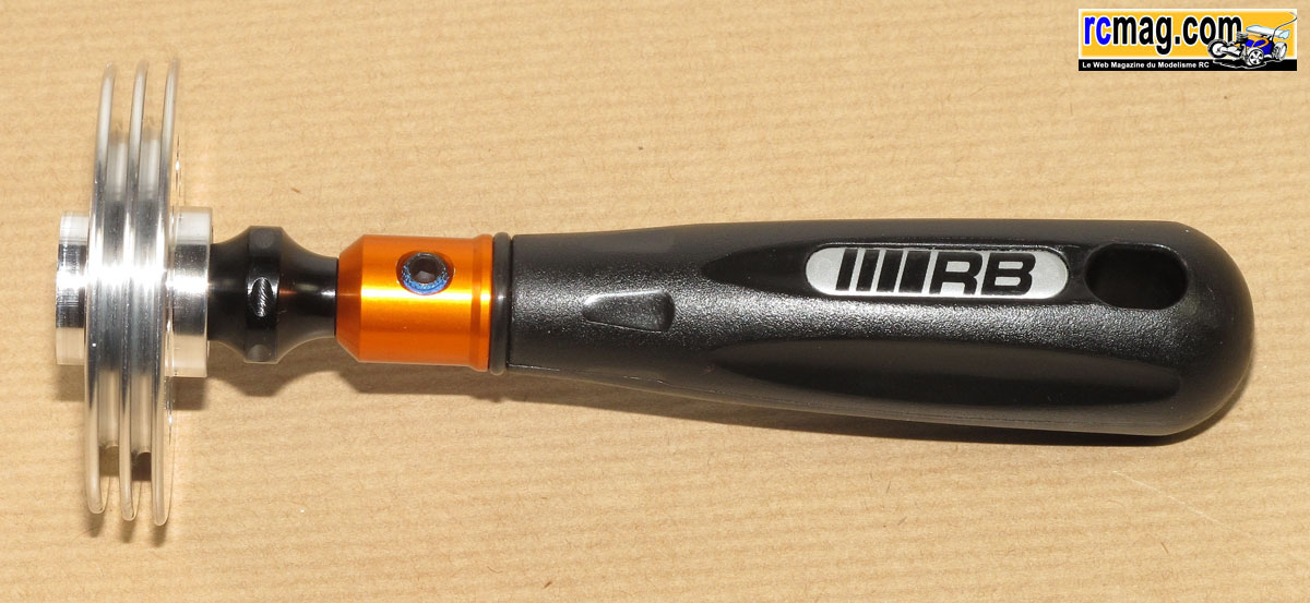

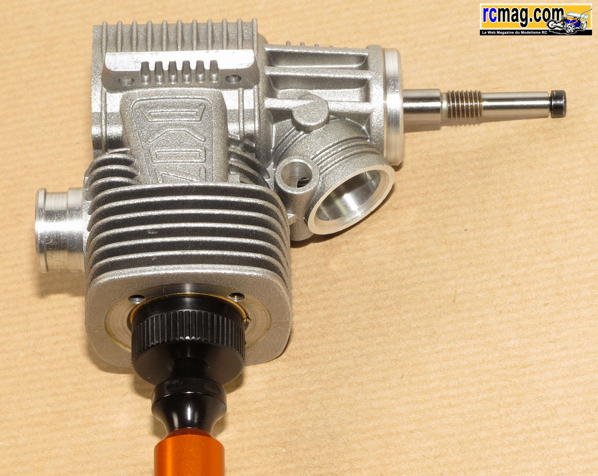

MessagePosté le: 21.01.2012, 10:49:56    Sujet du message: Répondre en citant

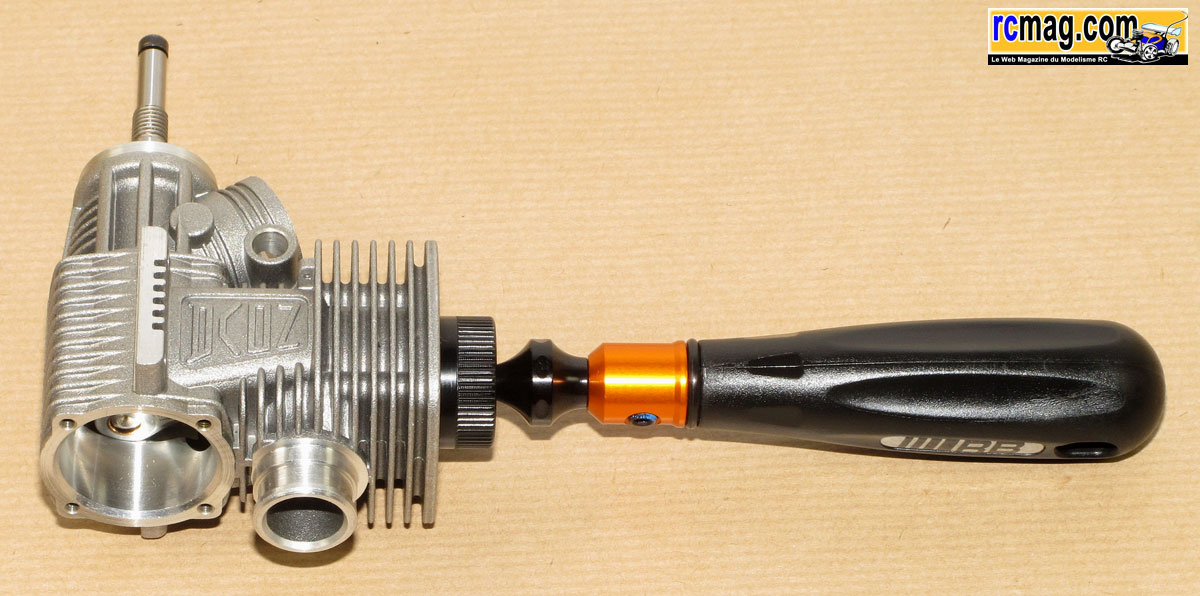

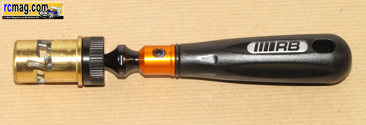

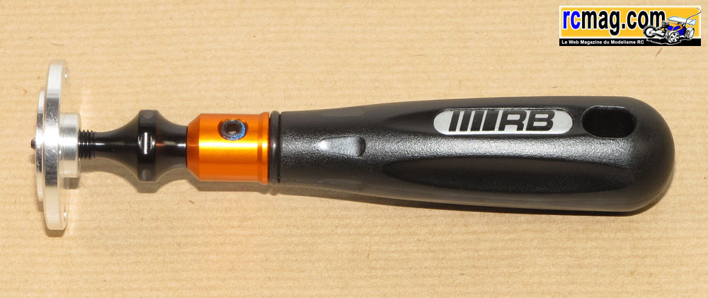

Un fois l'insert en place dans la chemise il suffit de visser l'outils munis d'un manche pour obtenir le verrouillage de l'ensemble.
J'ai été prudent au début car j'avais peur de marquer la chemise, ce n'est heureusement pas le cas.
Messages: 129908
MessagePosté le: 23.01.2012, 18:59:05    Sujet du message: Répondre en citant
J'ai testé ces outils sur plusieurs moteurs et c'est vraiment pratique, c'est maintenant adopté et je vais l'utiliser sur mes prochaines présentations.

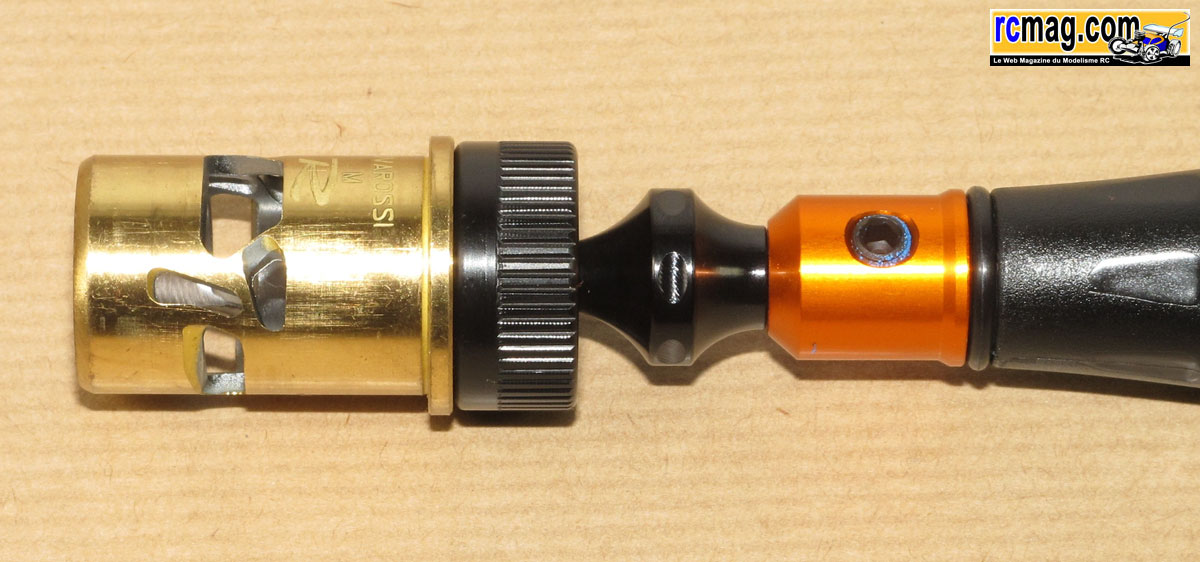

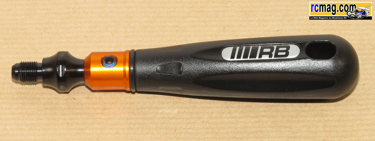

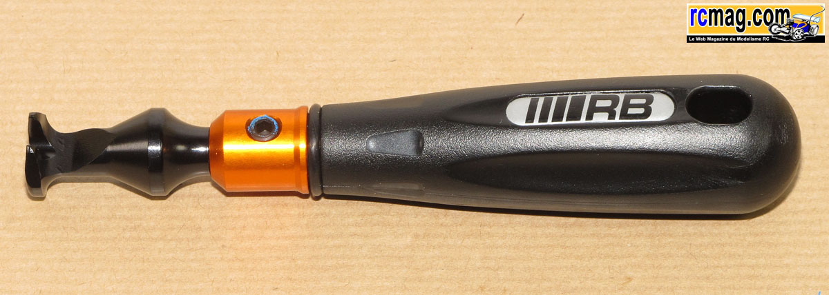

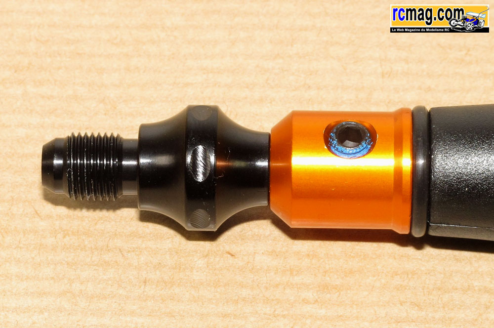

L'outils pour le démontage des inserts turbo.
Messages: 129908
MessagePosté le: 26.01.2012, 18:41:06    Sujet du message: Répondre en citant

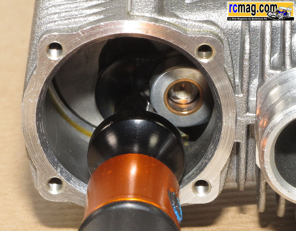

Ici utilisé sur un insert Picco.

MessagePosté le: 02.02.2012, 07:50:03    Sujet du message: Répondre en citant

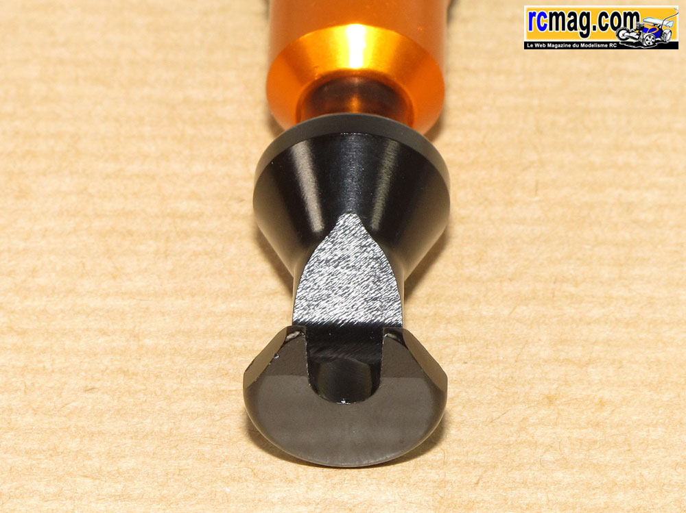

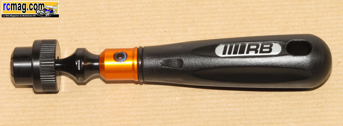

L'outils pour l'extraction de la bielle avec un embout façon "pied de biche".
Messages: 129908
MessagePosté le: 05.02.2012, 12:34:47    Sujet du message: Répondre en citant
Je l'ai testé sur plusieurs moteurs, c'est surtout utile sur un moteur neuf. Une fois rodé le démontage d'une bielle est généralement facile.

MessagePosté le: 14.12.2014, 10:17:21    Sujet du message: Répondre en citant
autant je ne doute pas de l'efficacité de l'outil de démontage des chemises sur des moteurs neufs autant je suis un peu plus dubitatif lorsqu'il s'agit de retirer la chemise d'un moteur calaminé.
car si je comprend bien le principe de cet outil on vient juste faire pression sur le bord intérieur de la chemise avec la pièce en plastique et la surface de contact mesemble réduite
Messages: 129908
MessagePosté le: 15.12.2014, 07:56:27    Sujet du message: Répondre en citant
c'est une bonne aide quand même.
j'ai démonté avec des moteurs anciens de ma collection et cela marche aussi. Si cela résiste suffit de chauffer un peu
