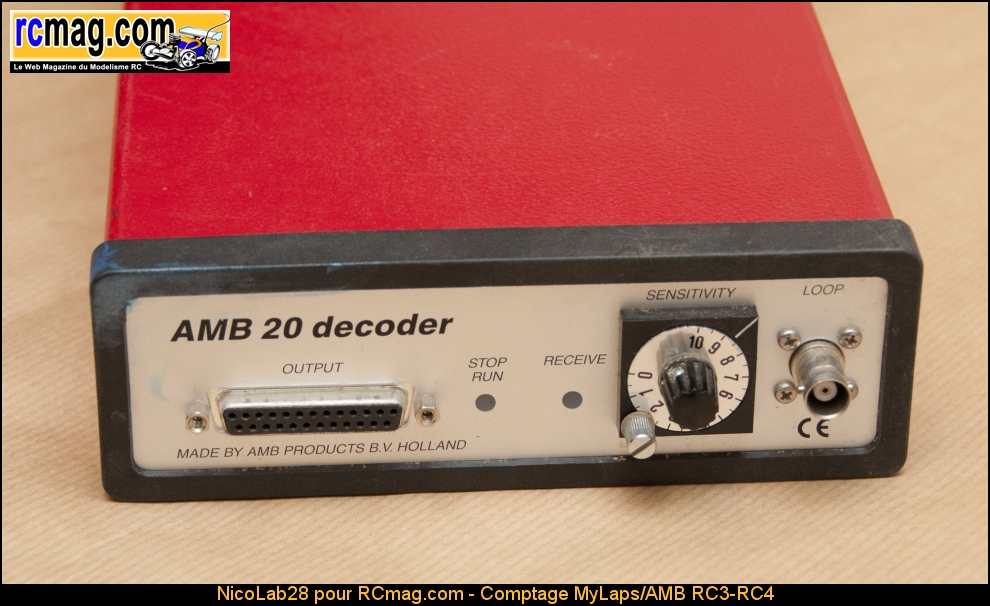

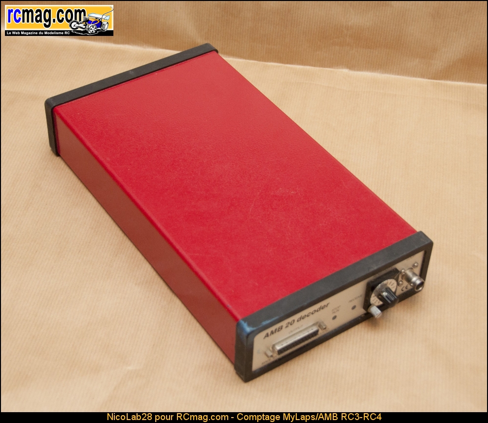

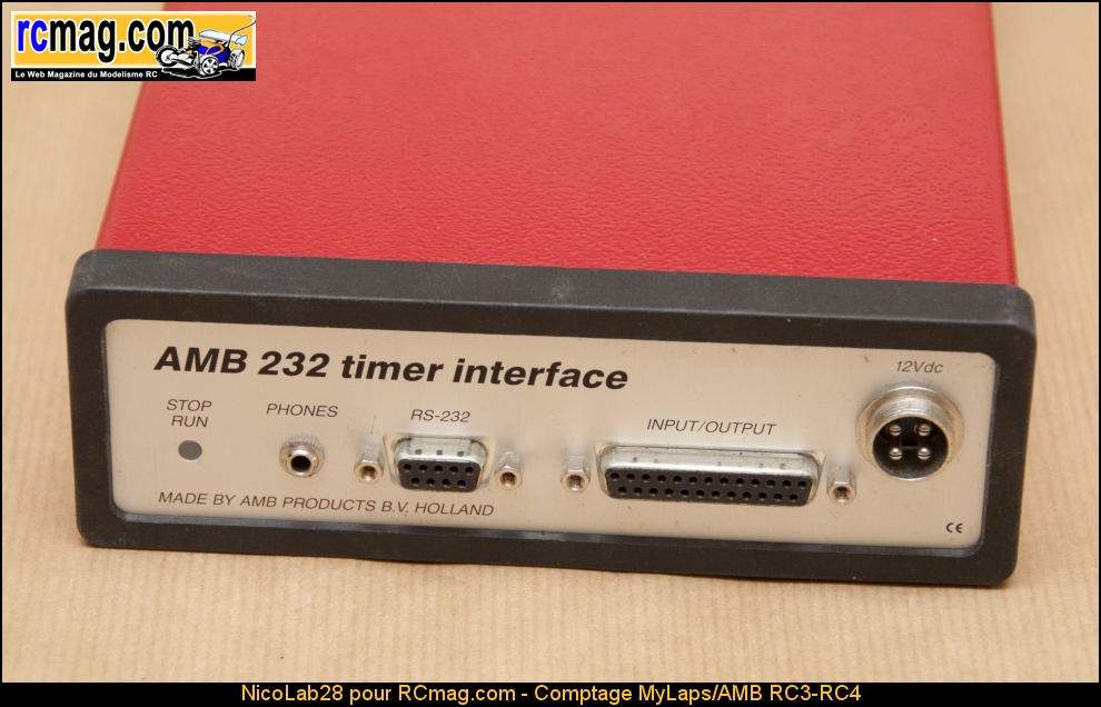

Déjà, nous avons franchi le pas, car MyLaps reprend encore les comptages AMB20 (les premiers avec puces noires) la remise est de 550€ env. Sachant qu'on l'avait acheter 600€ d'occasion à la ligue, lors du passage aux puces persos Wink
Voici le AMB20:

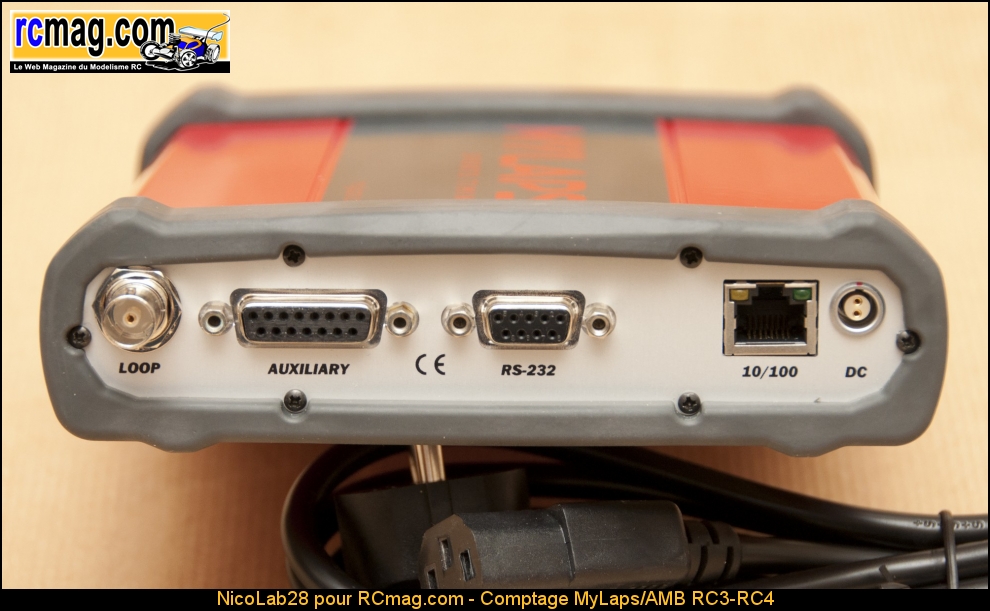

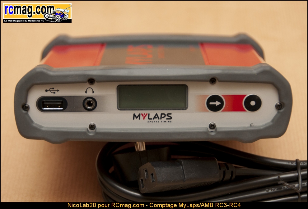

Donc la prise pour la boucle, une prise auxiliaire (pour une détection autre que puces standard...) un port RS232, un port RJ45 base 100 et une nouvelle prise alim.
De l'autre coté, on a un port USB, mais je crois que c'est pour le stockage de résultats, une prise casque Question un écran avec les des boutons de commande.

la prise casque ,cela doit servir pour le brancher sur la sono Cool

La prise casque permet d'avoir un "bip" à chaque passage d'une voiture sur la boucle. C'est la même chose sur l'AMB20.

Cool, car la doc reste assez sommaire Rolling Eyes

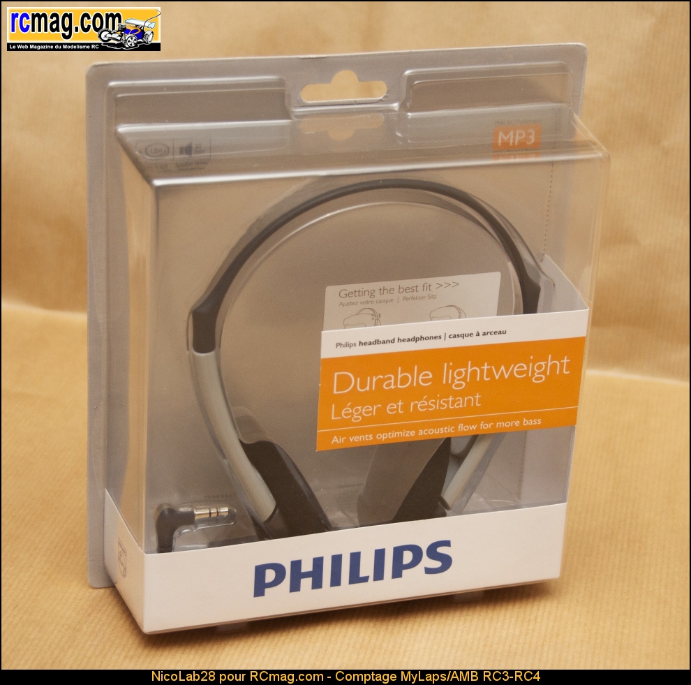

Enfin, ils livrent un casque avec, je me doutais un peu que c'était pas un lecteur MP3 Laughing
Sinon, t'as l'habitude de l'utiliser Question

Le casque ? Ben ça tient chaud au oreilles l'hiver mais l'été, c'est pas top.
Le mieux, c'est de brancher des mini-enceintes.

Pour le peu que j'ai pu tester ce boitier, j'ai pu constater :
- une qualité de réception du signal des puces bien meilleure qu'avec AMBrc -> 2 boucles sur le même boitier ne devrait pas être un souci malgré l’atténuation que cela provoque.
- la possibilité de l'attaquer avec Winarc sur le port ethernet avec un soft port com virtuel <-> ethernet -> c'est certainement plus robuste que l'adaptateur harware usb <-> RS232 et plus simple que l'adaptateur ethernet <-> RS232
Pour les temps intermédiaire, il faut 2 boitiers distinct sinon pas de possibilité de faire le distingo entre les 2 boucles...

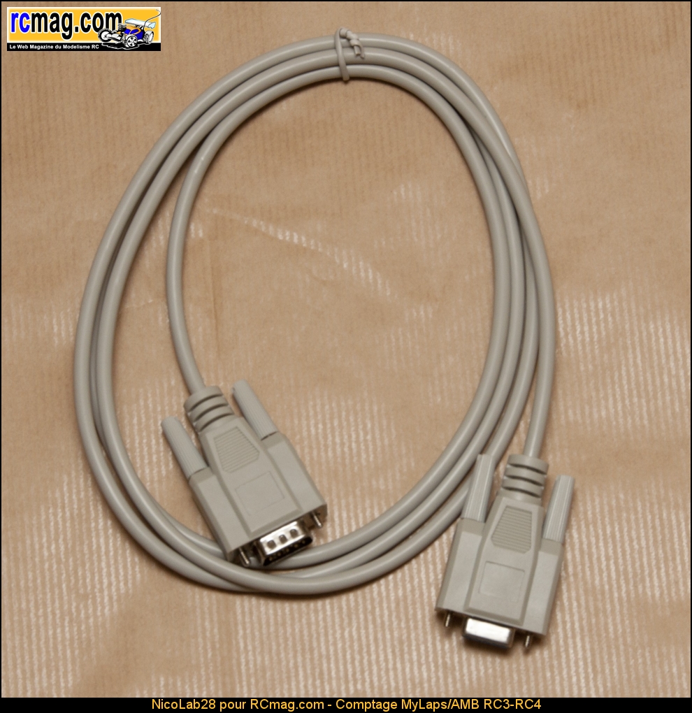

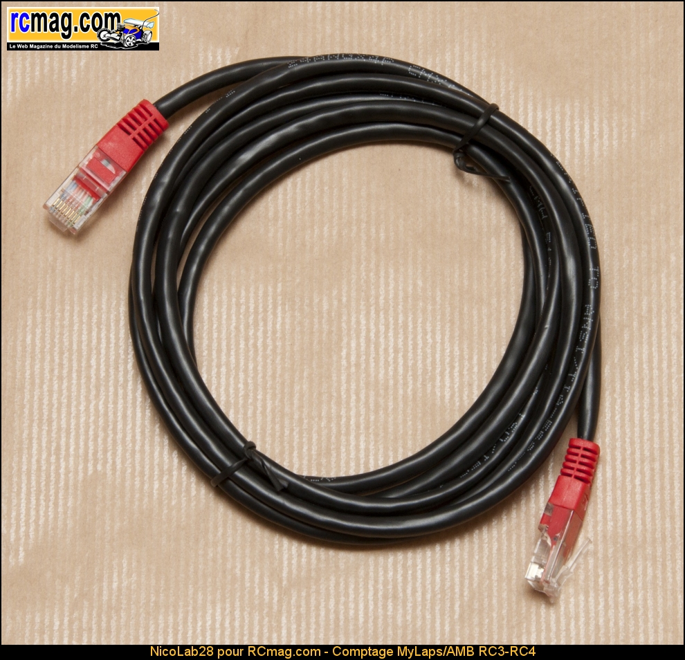

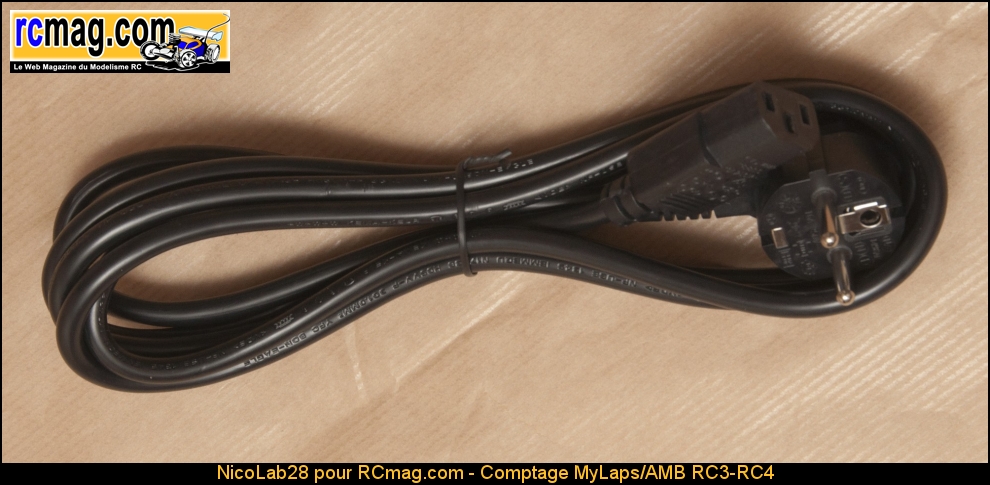

Je continue d'ouvrir le carton...
Donc un cable RJ45:
Un cable RS232:
Un câble d'alimentation:
En faite, il manque juste le PC, le soft et la boucle, sinon, le pack est assez complet, pas besoin d'acheter un câble à part OK!
