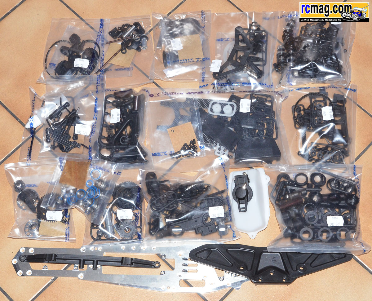

A l'ouverture de la boite on découvre une abondante documentation, les pièces en sachets classées par étapes de montage ....
A noter qu'il n'y a pas de jantes ni de pneus et bien sure pas de carrosserie.

Le contenu de la boite.

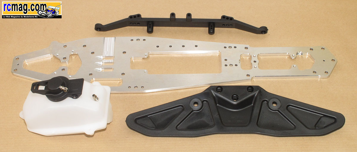

Hors sachet on trouve le châssis, le support de carrosserie arrière, le pare choc et le réservoir.

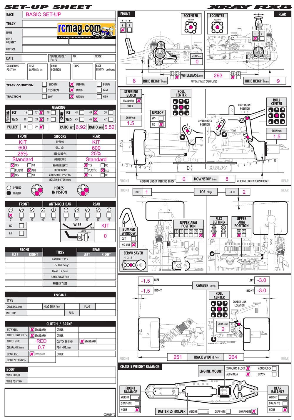

tu trouvera les set up ici
http://forum.teamxray.com/xsheets.php
philippe chaussard modelpro grenoble
traxxmanfather
Inscrit le: 13/11/2006
Messages: 3488
MessagePosté le: 29.11.2011, 19:58:52    Sujet du message: Re: Montage de la Xray RX8 1/8 piste 4x4 Répondre en citant
OK! merci philippe Cool je cherchais le set up book comme il y a pour la nt1 (avec les photos du banc de reglage etc...)
pour la rx8 j ai aussi trouver ça : le set up standard (tu pourras la monter comme ça tracto cool ,et le vierge Cool le lien :
http://www.teamxray.com/teamxray/products/proddwnld.php?prod_id=3662&kategoria=0&catName=XRAY%20RX8
la on a vraiment 1 bonne base de reglage !
fred Cool

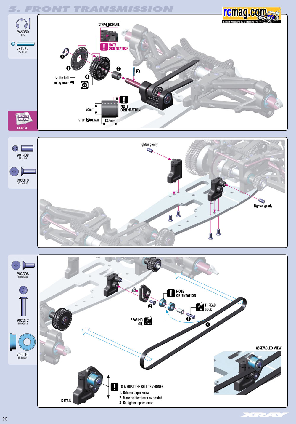

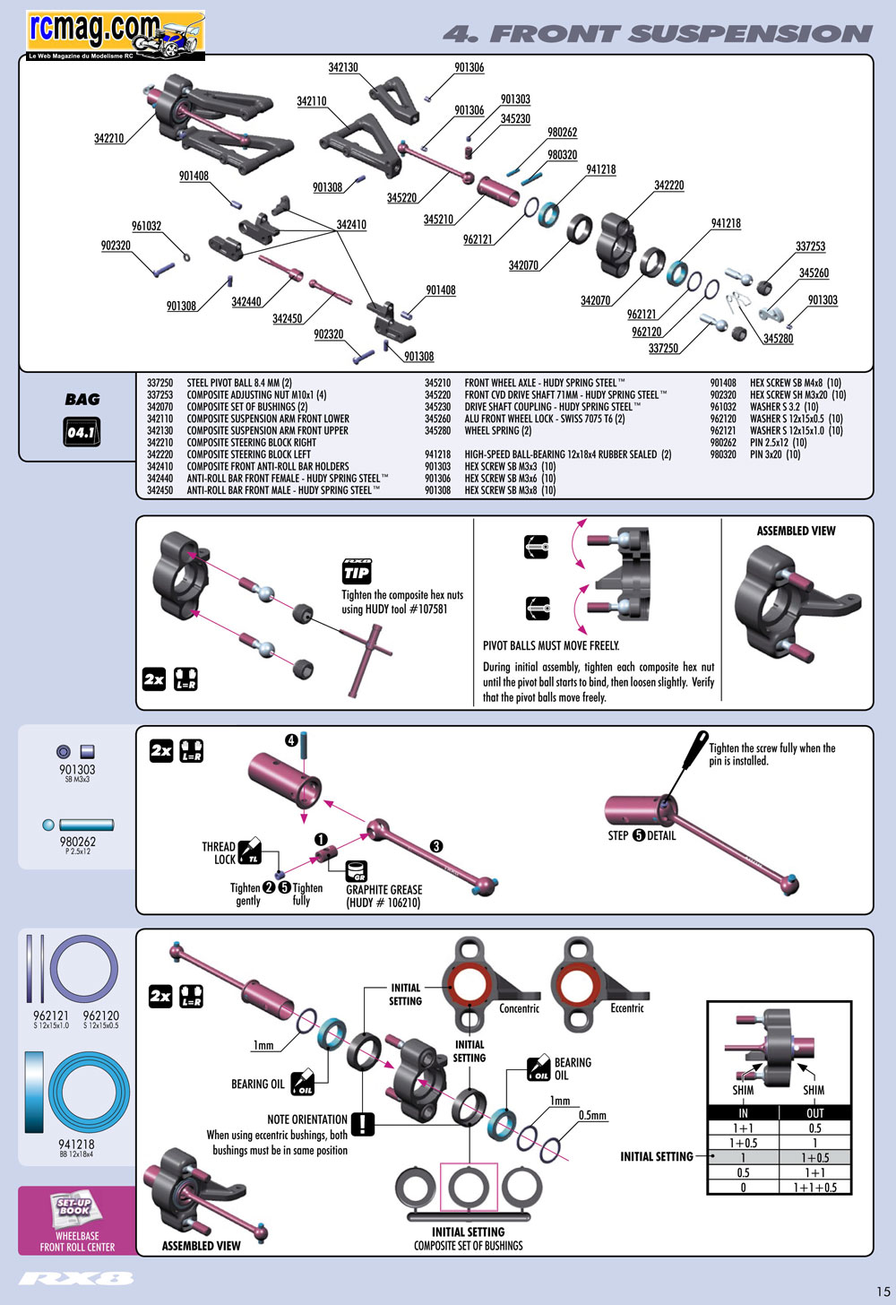

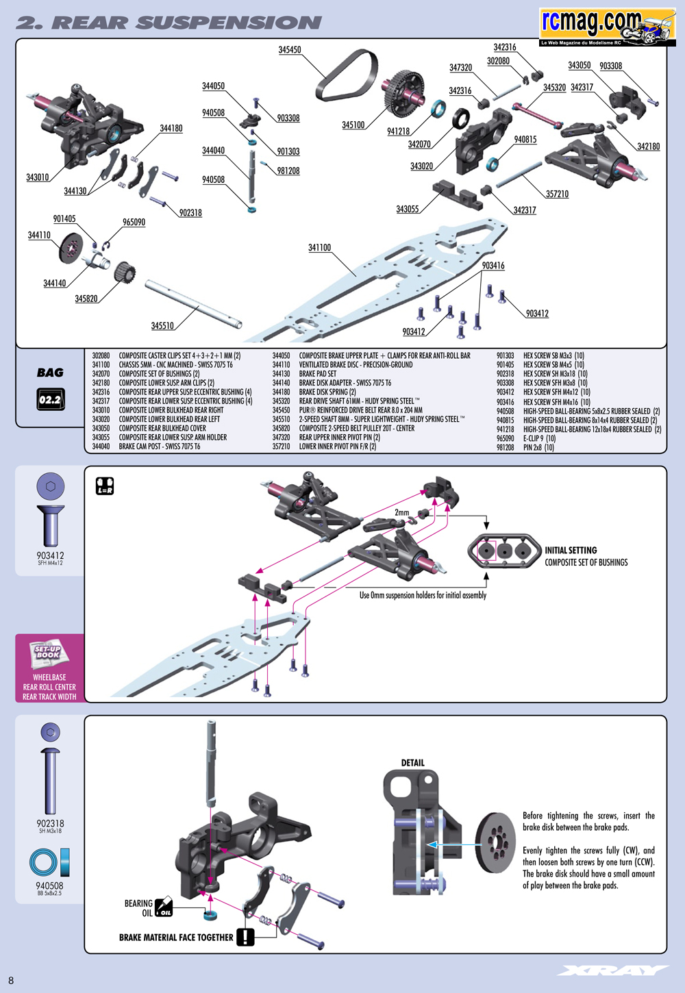

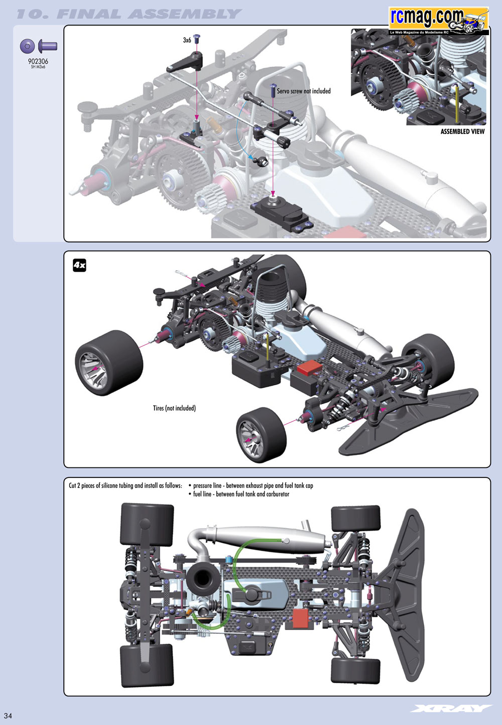

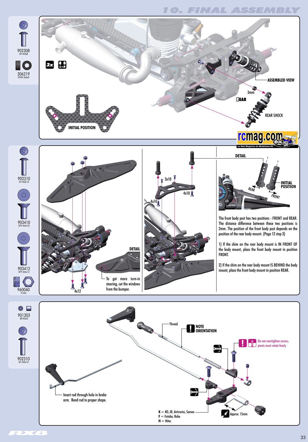

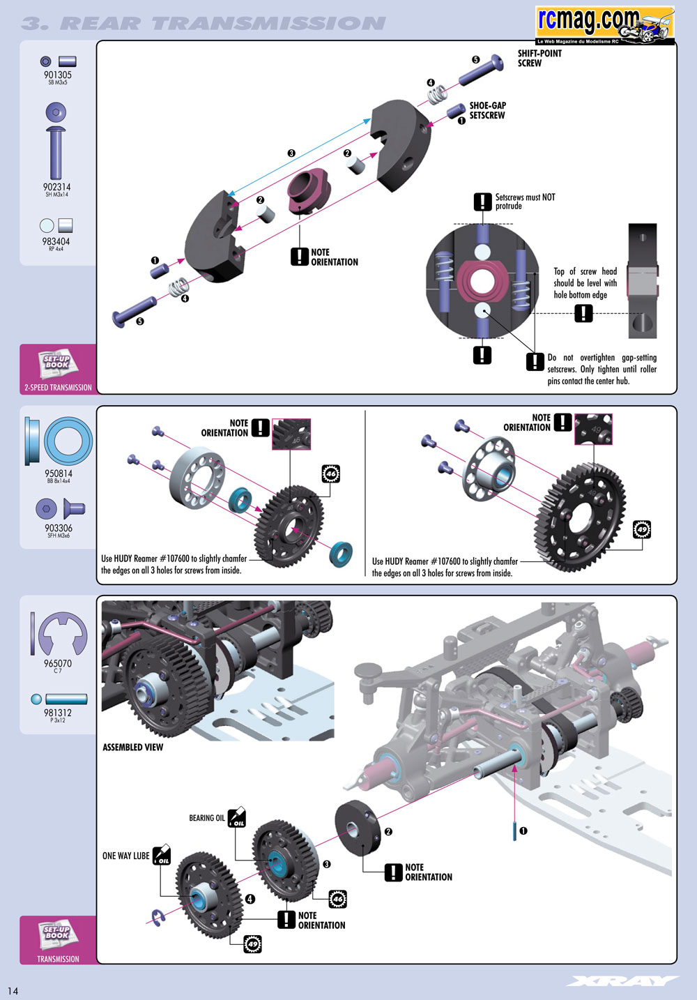

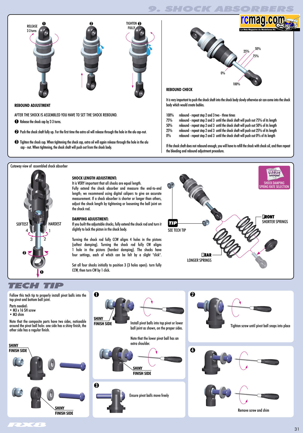

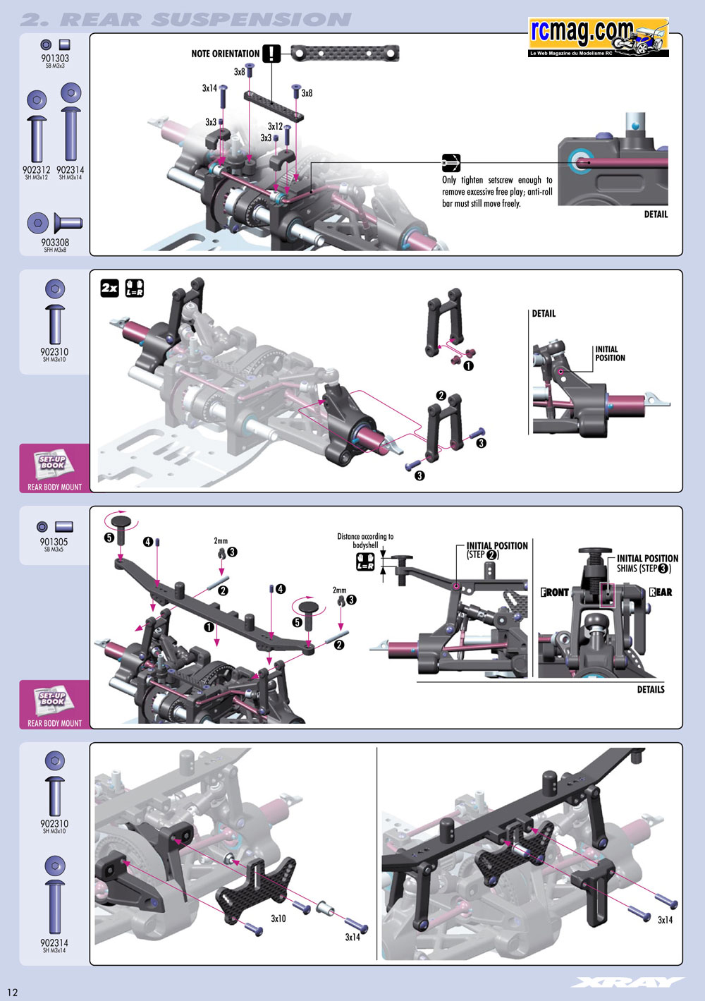

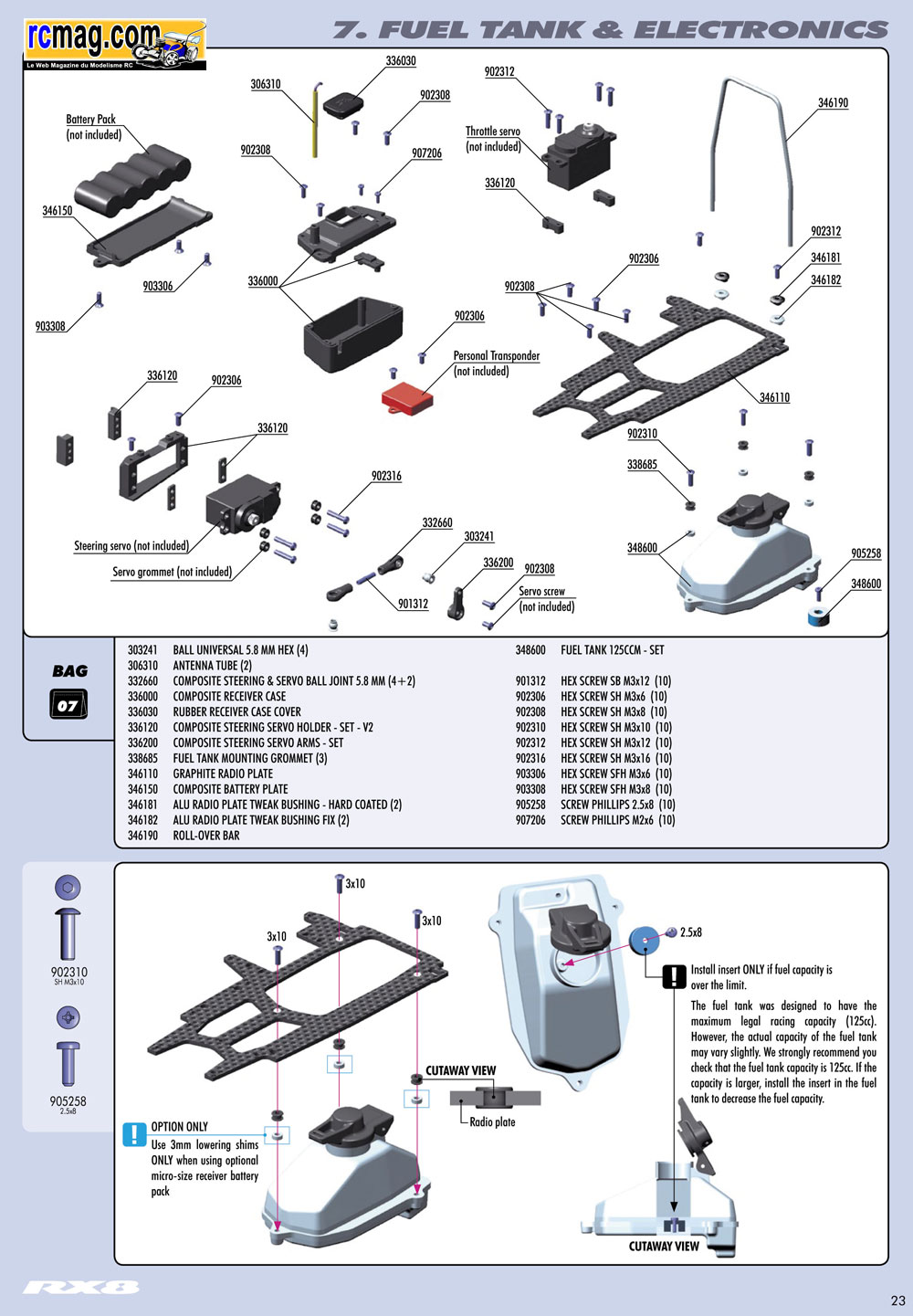

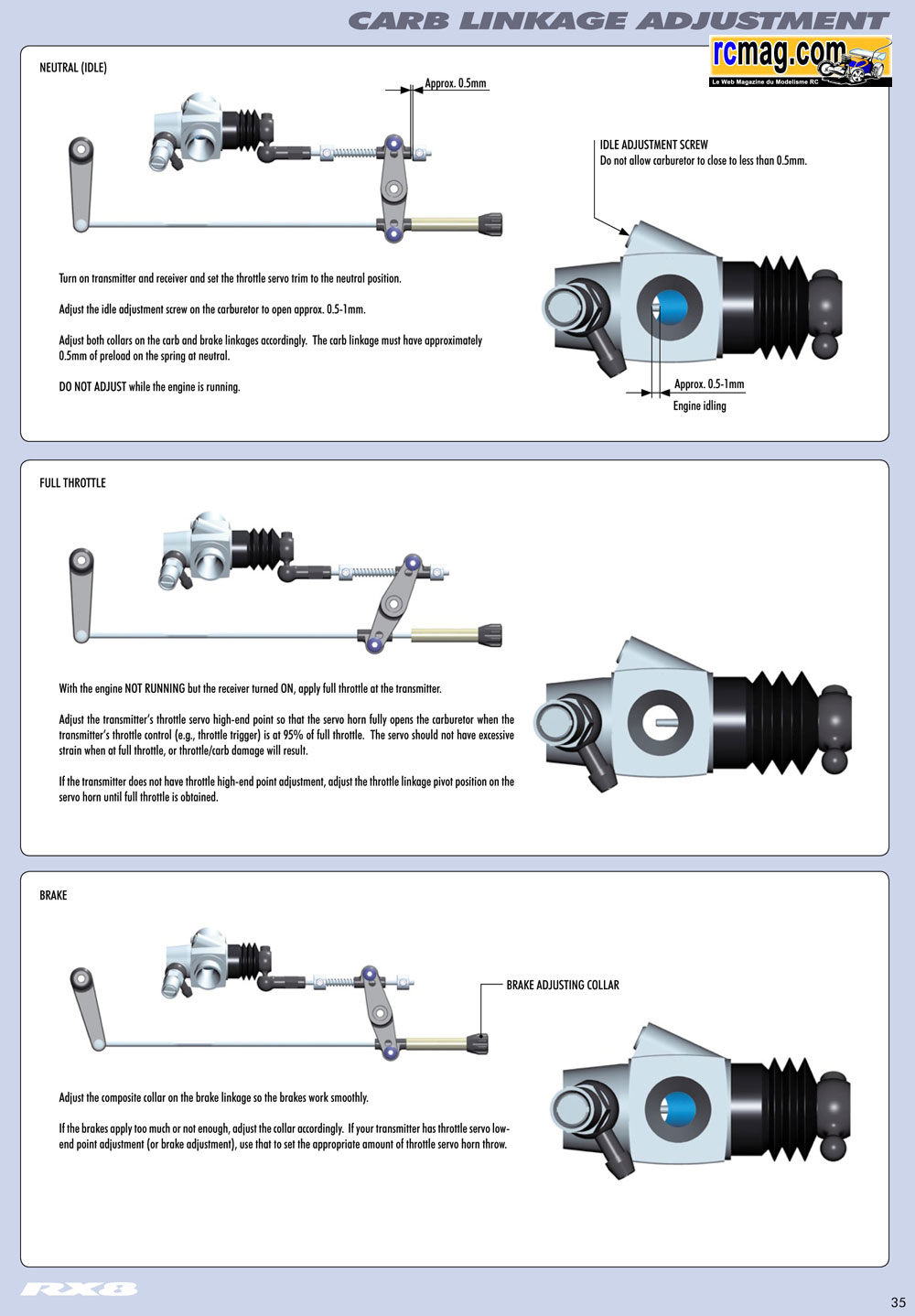

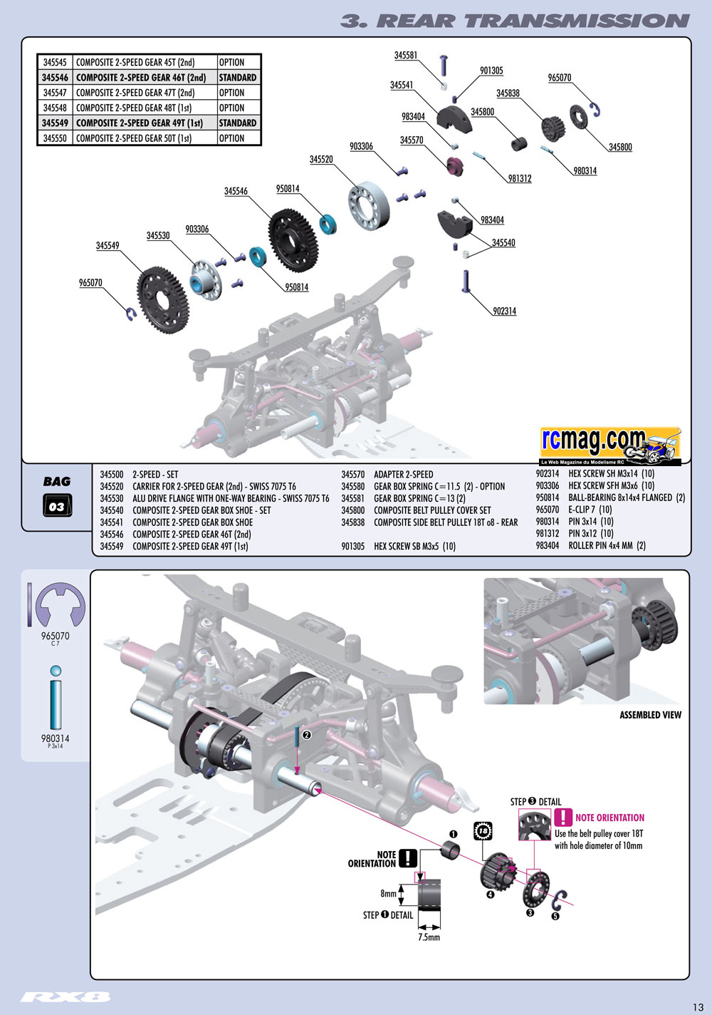

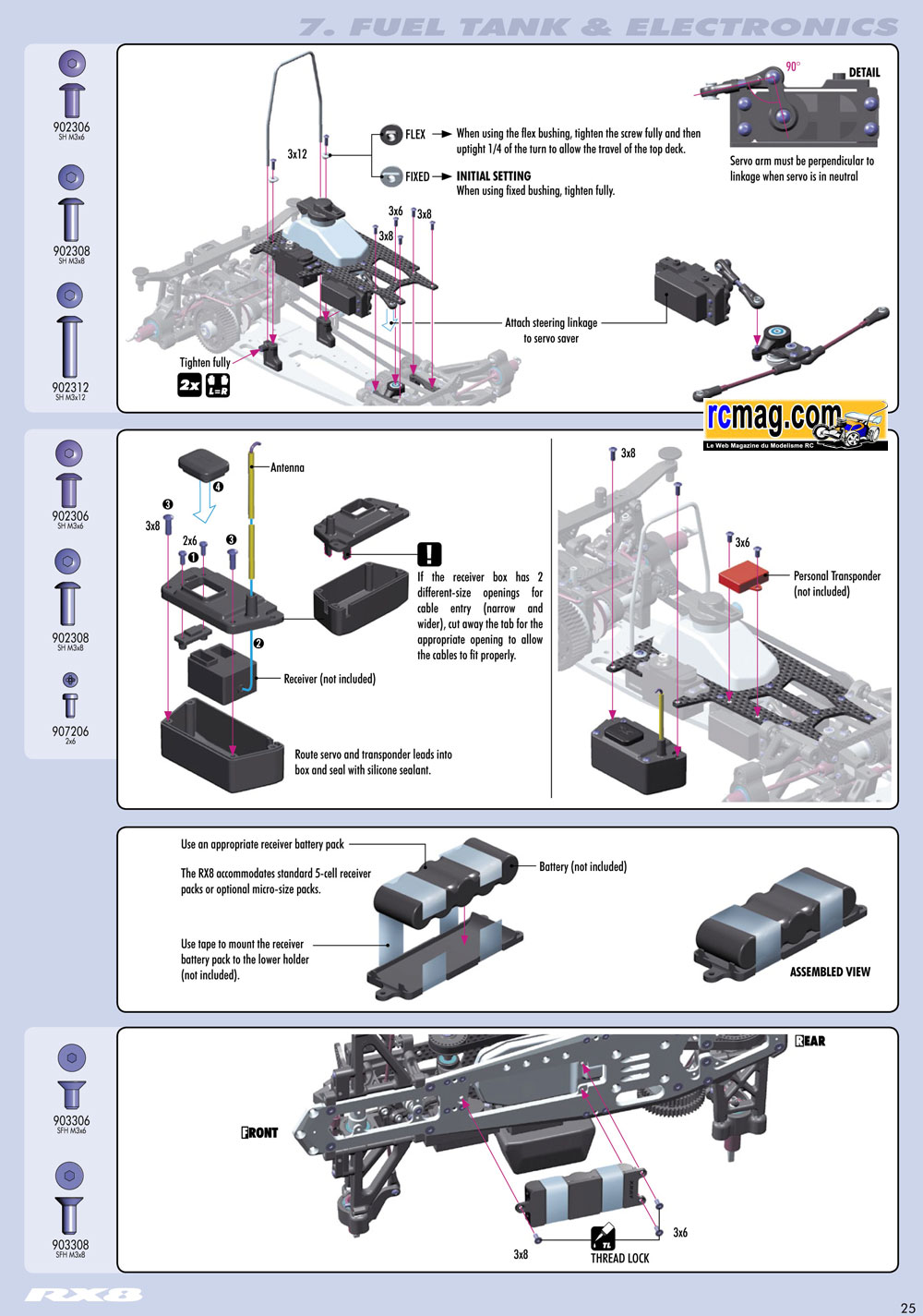

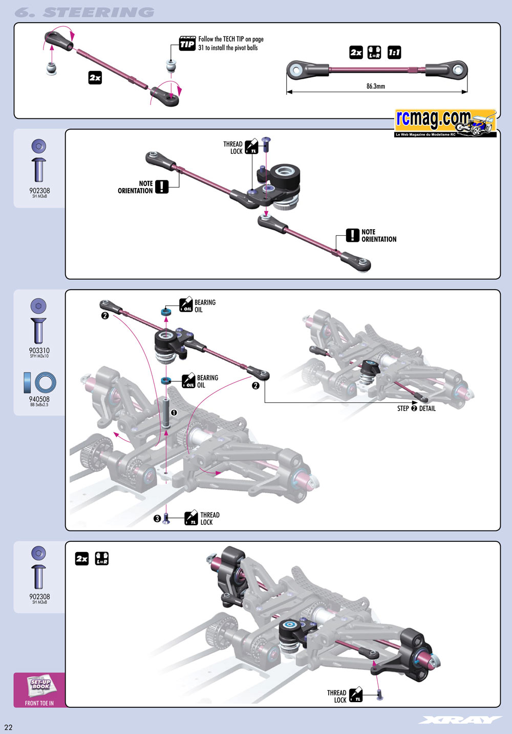

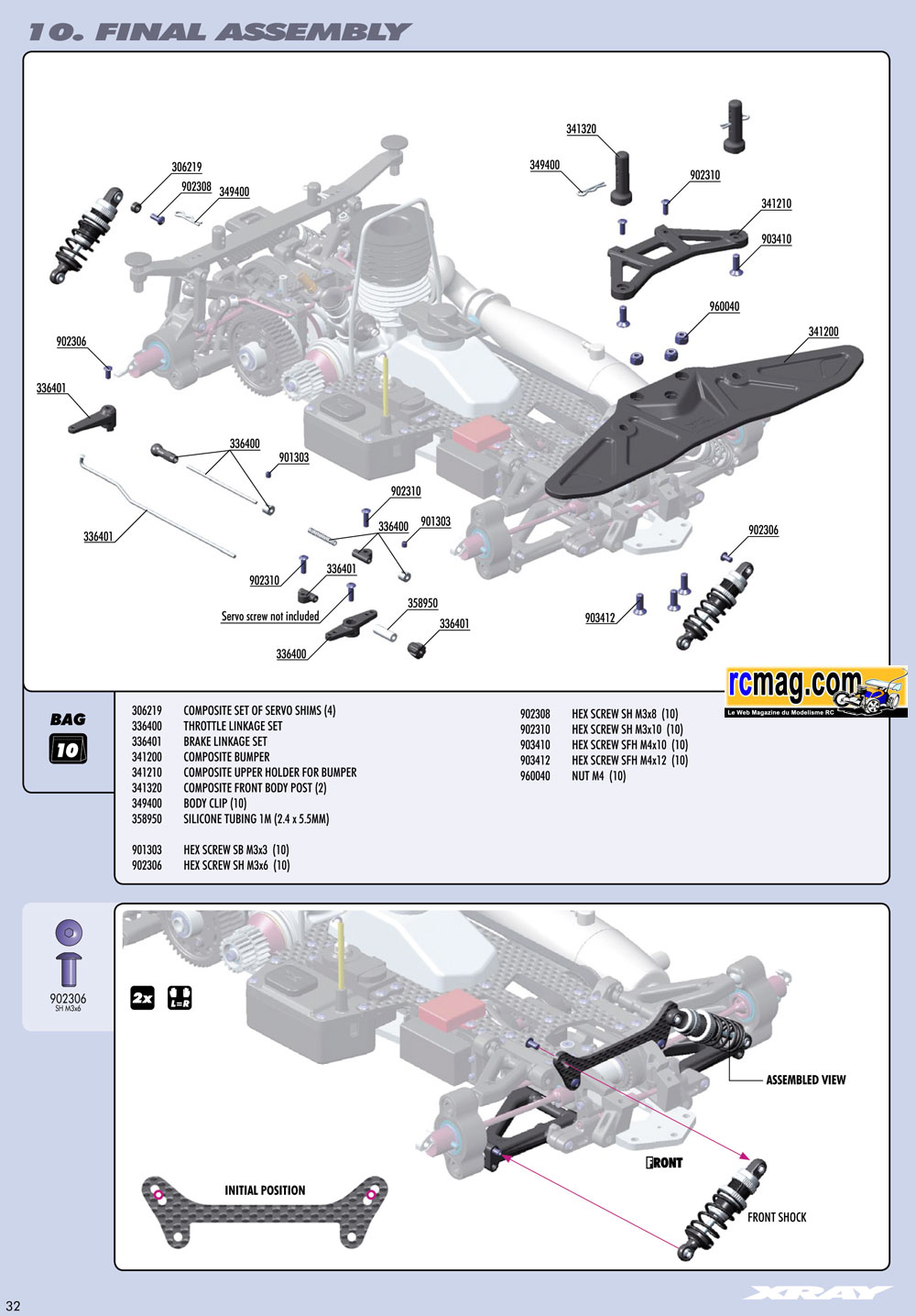

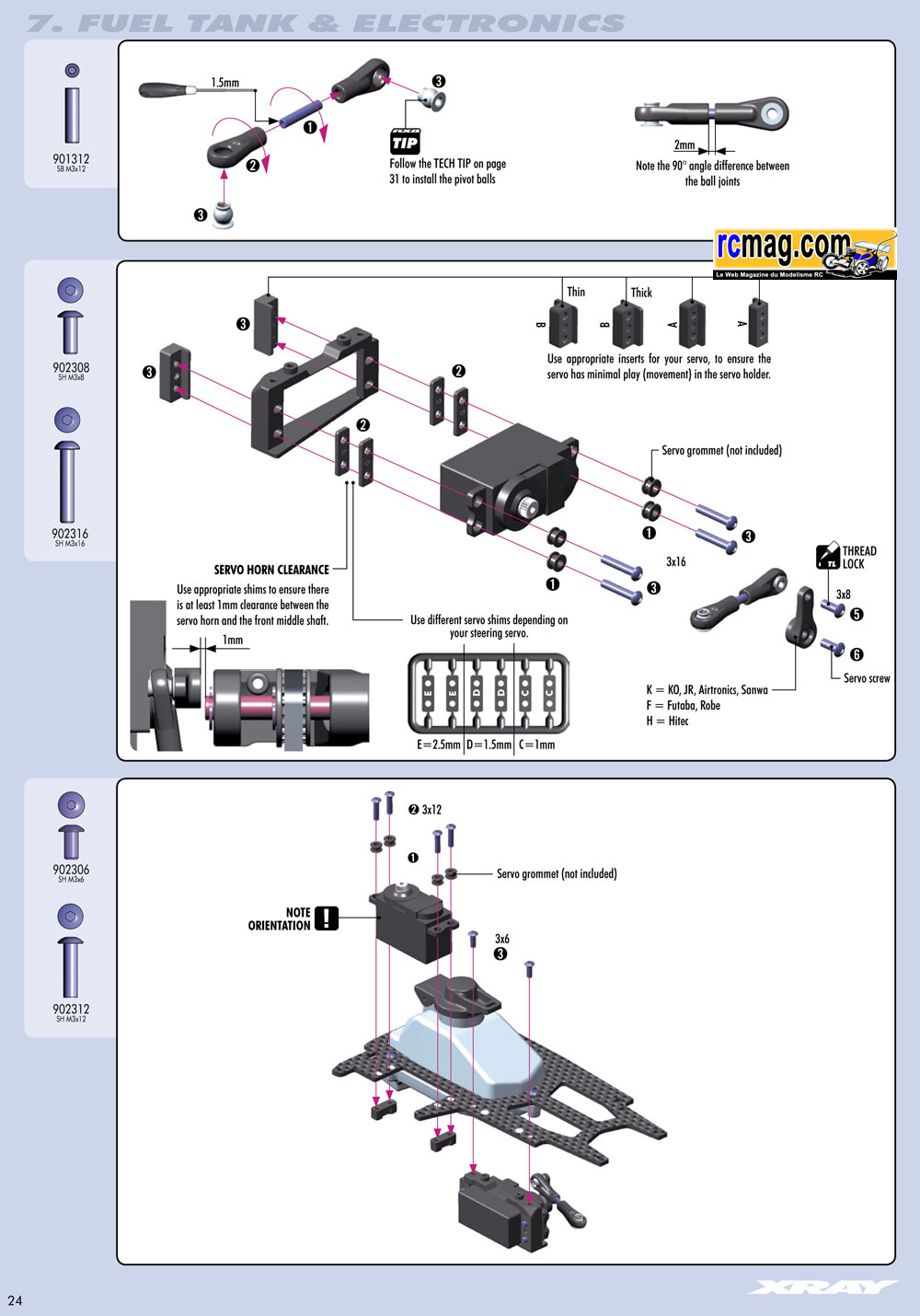

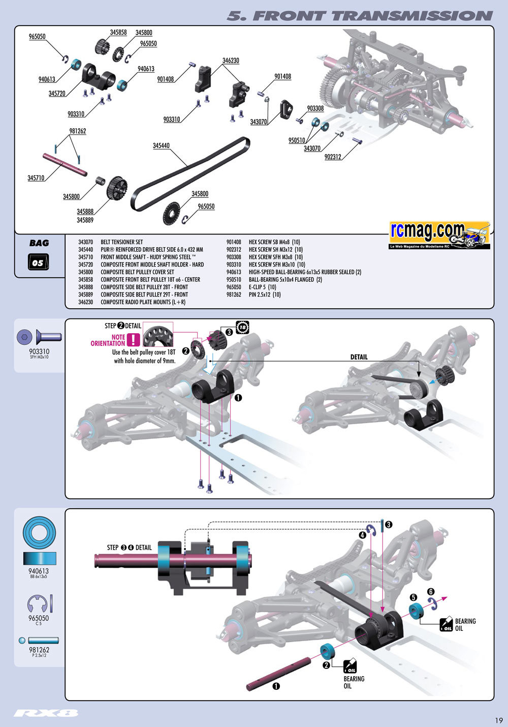

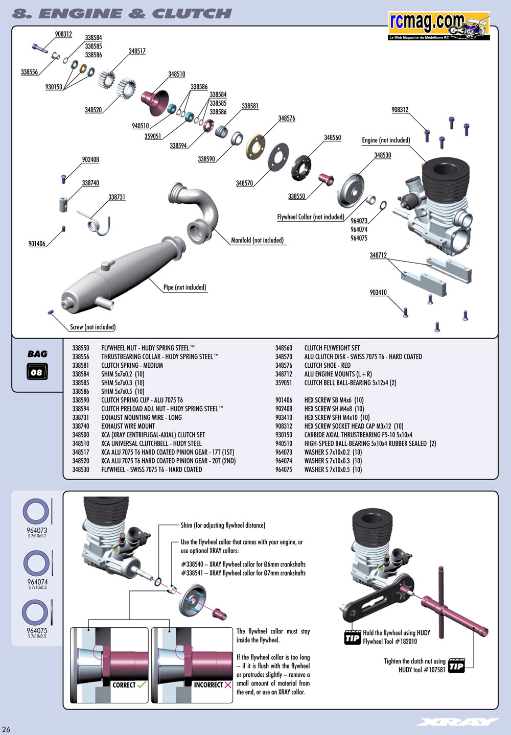

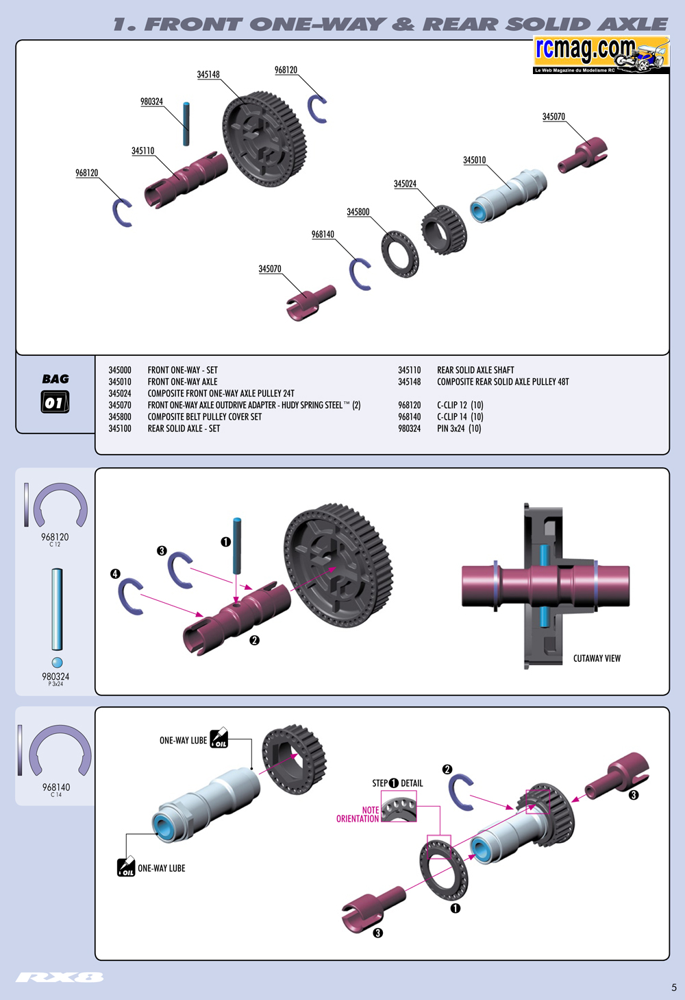

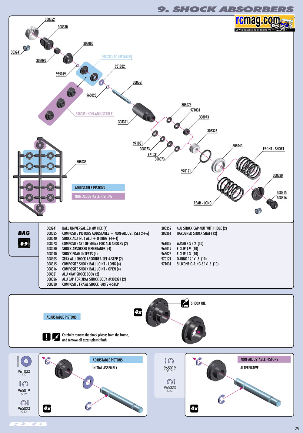

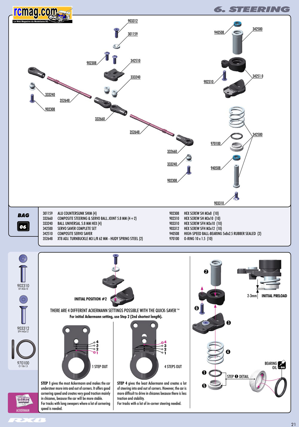

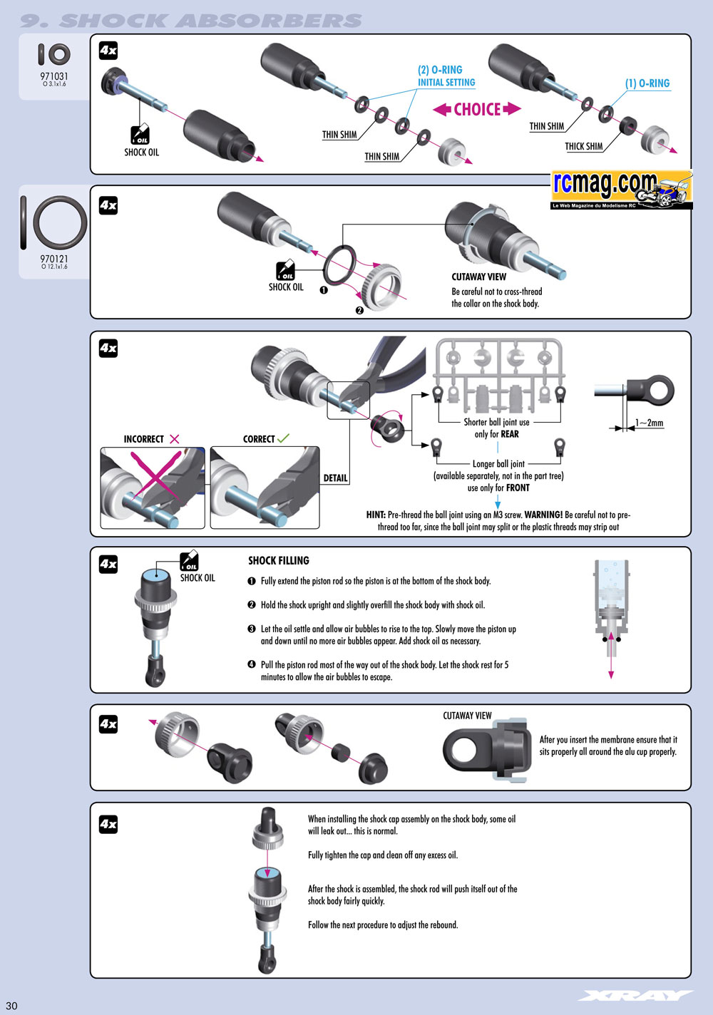

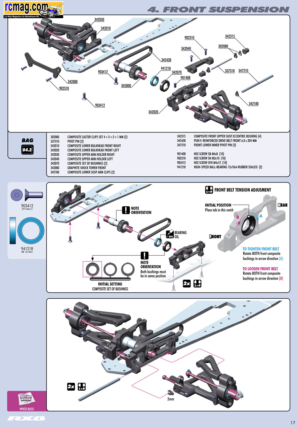

La notice de 36 pages en couleur qui est uniquement en anglais. Elle est bien réalisée avec de belles vues 3D et la visserie représentée à l'échelle.
Messages: 131026
MessagePosté le: 02.12.2011, 13:15:11    Sujet du message: Répondre en citant

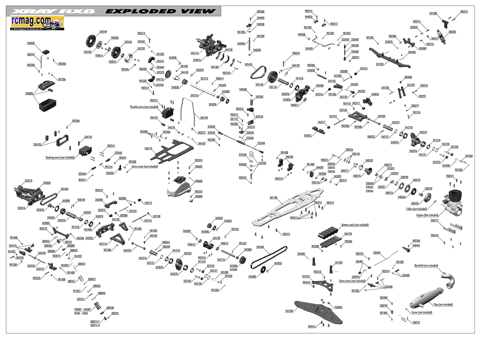

L'éclaté de la voiture, les références

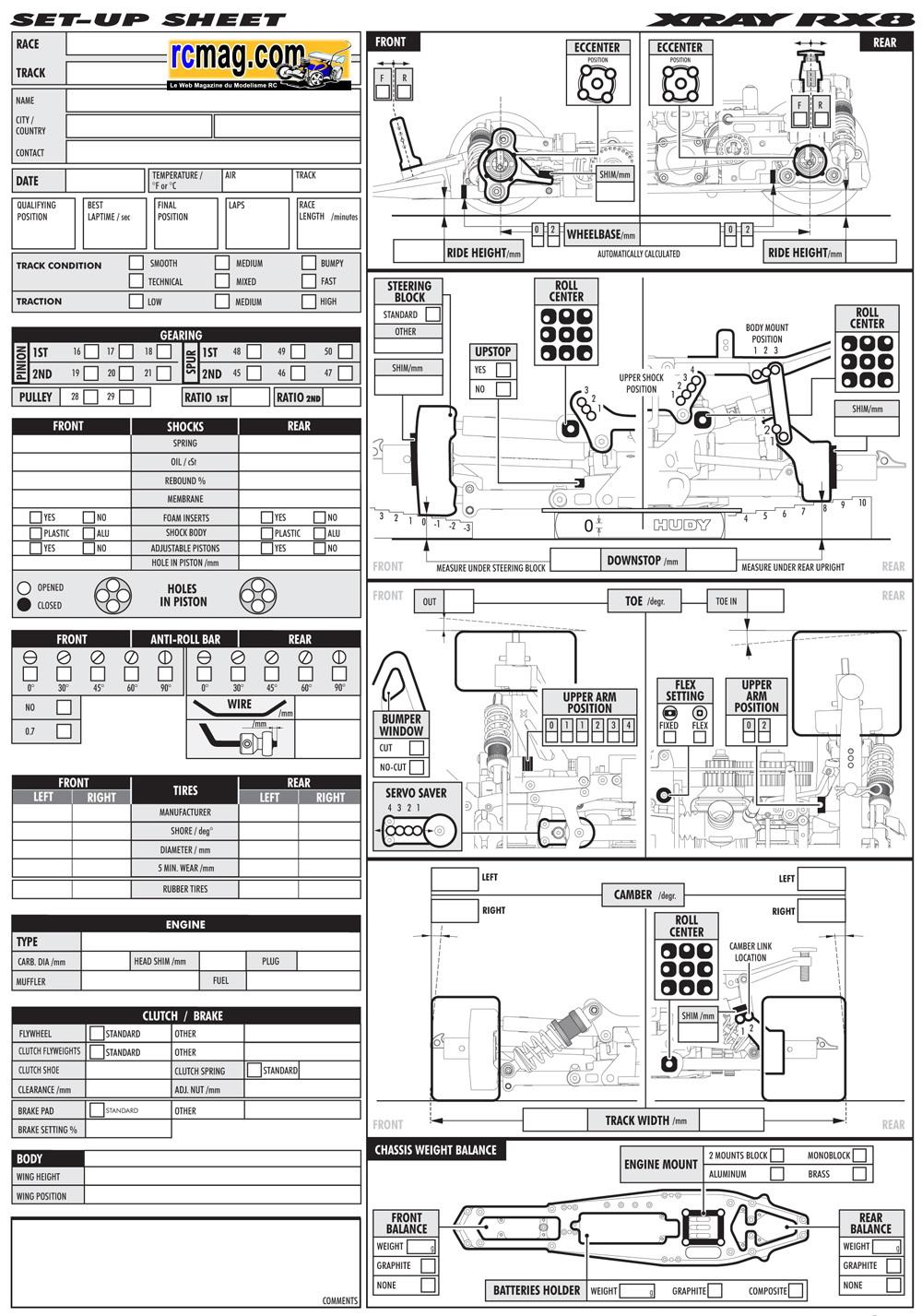

MessagePosté le: 26.12.2011, 10:19:21    Sujet du message: Répondre en citant
une fiche vierge, une fiche de base
