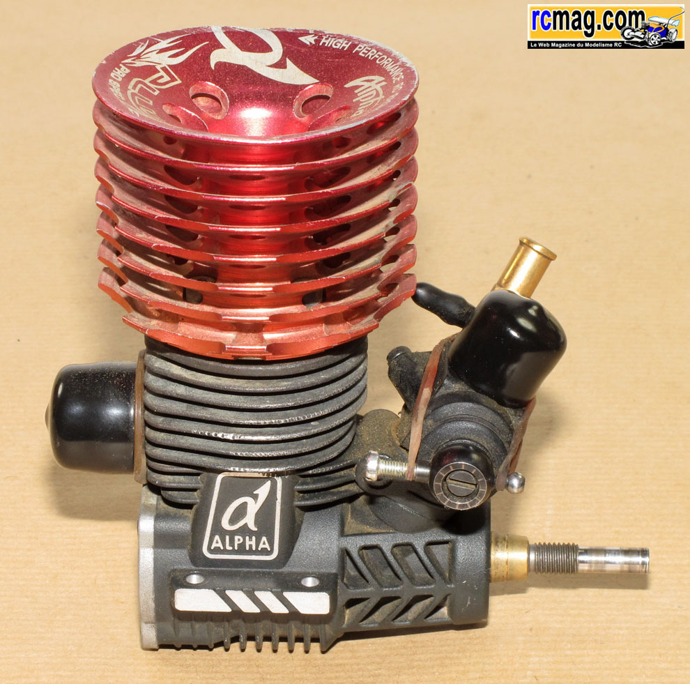

"Autopsie" de l'Alpha F850 d'Eric Bernard ( dit capitaine caverne )
Apres la remise des prix de la RCmag Cup RC94 2011 j'ai récupéré 3 moteurs utilisés lors de cette course afin d'en faire une "autopsie", voir s'ils sont conformes aux versions vendues dans le commerce et comment ils ont résisté aux contraintes subies à ce niveau. De gauche à droite on retrouve l'Alpha F850 d'Eric Bernard ( pole position en 4x2 ), l'Alpha A352 d'Edouard Hugon ( victoire finale de la cup en truggy ) et l'Alpha A852 d'Edouard Hugon ( victoire finale de la cup en 4x4 ).
C'est l'Alpha F850 d'Eric Bernard que nous allons découvrir ici.

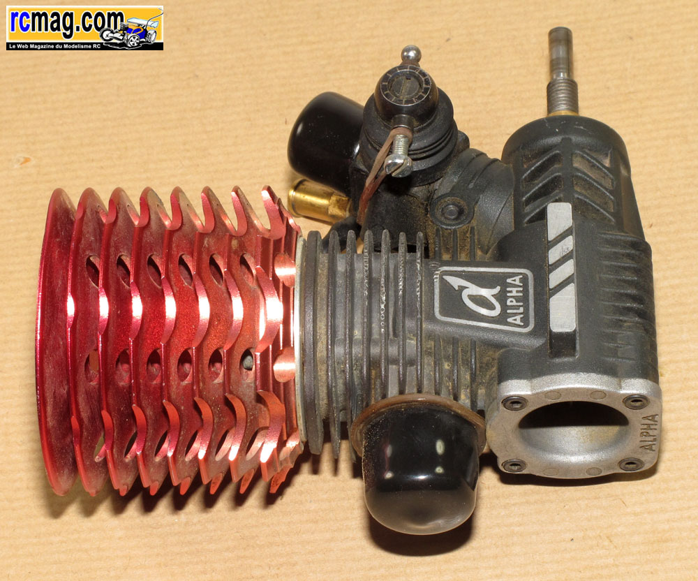

Eric Bernard nous a passé son Alpha F850 juste après sa finale 4x2, ce qui explique qu'il soit un peu poussiéreux.
Ce moteur est sur son bolide depuis le début de saison et a beaucoup vécu. Il a connu la poussière, et semble t'il l'eau ... et cela va se voir au démontage !

Le moteur en pièces détachées, c'est pas du neuf ! La calamine est bien présente et on peut voir quelques traces provoquées par le passage de la poussière.
De la rouille aussi, ce moteur a tourné par temps humide et Bernard a peut être pas eu le temps de le démonter, cela ne l'a pas empêché de resté performent et fiable.

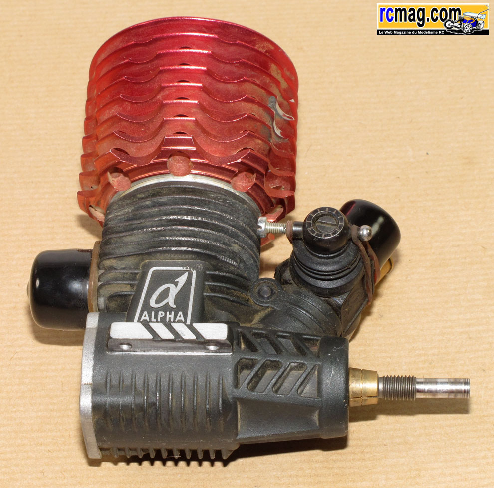

Sur cette photo on voit bien la petite astuce qui va bien avec l'élastique pour le rappel de carbu.
J'ai entendu cette saison quelques pilotes se plaindre de gripages de carbu sur les Alpha. En plus de faire attention à bien tirer le boisseau en ligne, cela m'a permis de n'avoir aucun souci de gripage cette saison.
Pour répondre à Claude, tu verra sur les photos que mon petit moteur est bien celui qui a fait toute la saison à l'exception du GP d'Angoulême car je ne l'avais pas encore. Il n'a pas toujours été aussi entretenu que je le voudrais par manque de temps, mais il aura rempli son rôle sans défaillir toute cette saison.
Je n'ai connu que deux calages, un à Saint Quentin avec un bougie qui a décider de prendre se retraite après plus de 10 litres, et un en finale de la RcMag à Viglain en accèlerant pour dégorger alors que le plein n'était pas encore terminé. Donc, deux calages uniquement de ma faute et pas liés au moteur. Le dernier calage en date est celui dans le dernier tour de la finale de la RcMag cup au RC faute de carburant dans le réservoir ce qui n'est pas anormal. :lol:
J'ai utilisé mon F850 en Course sur mon 742, plus quelques entraînements y compris en 4x4.

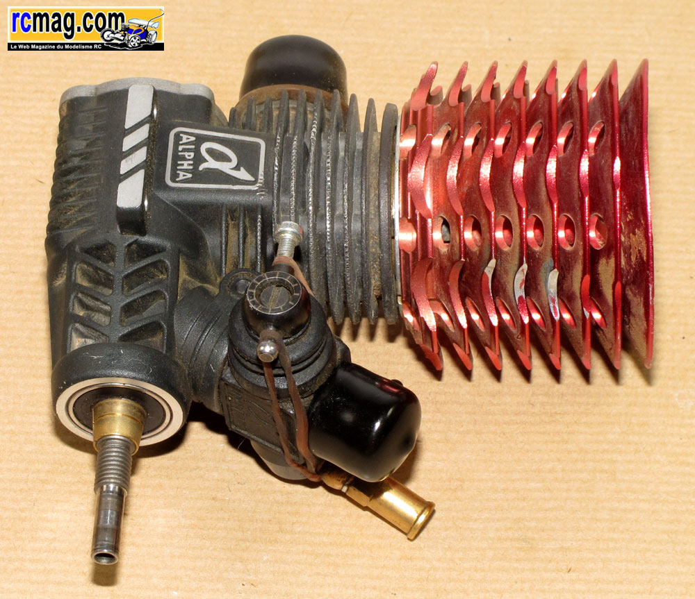

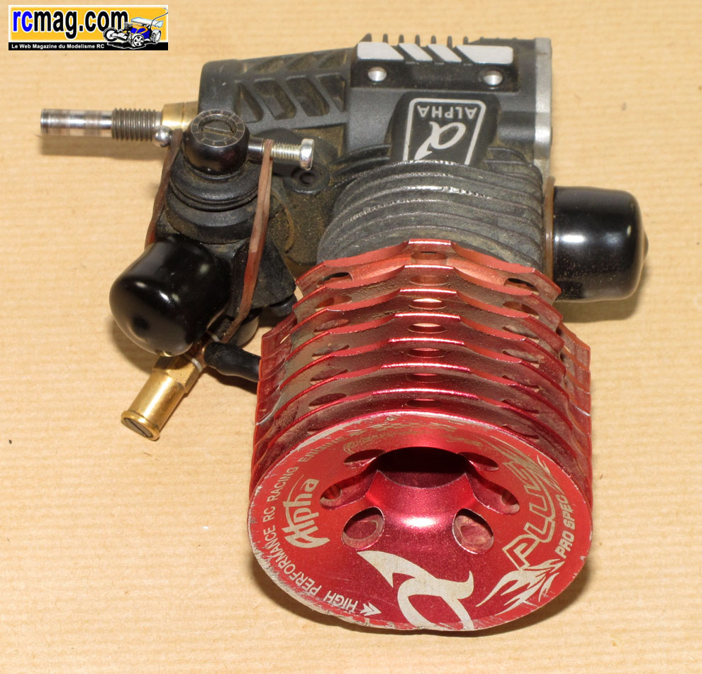

La culasse qui a pris quelques chocs mais toutes les ailettes sont encore là.

MessagePosté le: 27.10.2011, 06:20:36    Sujet du message: Répondre en citant
L'insert est en bon état avec pas mal de calamine.. La bougie est une OS P3 qui est tres propre preuve d'un bon réglage.
On retrouve 2 joints cuivre de décompression ( 0,1 et 0,2 ), c'est le réglage d'origine.
