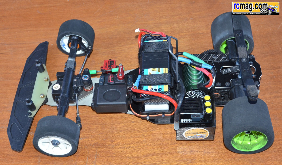

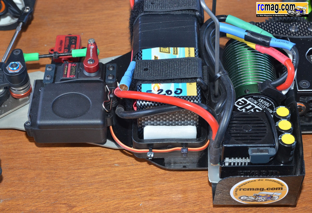

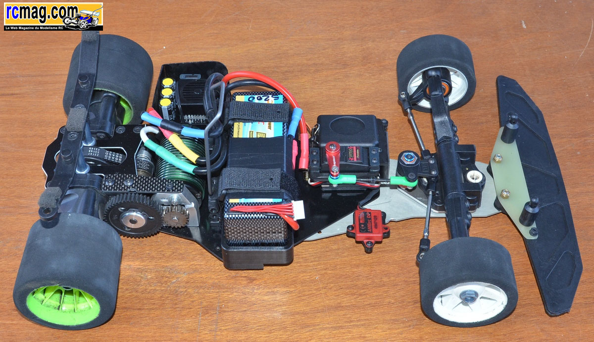

Je me lance, vais donc m'inscrire a la prochaine manche de CF classique avec un brushless OK! Vais faire cela a l'arrache car je pars en congé pour une semaine, donc il n'y aura pas d'essai avant, bref cela risque d'être drôle :lol:
Voici un premier essai d'implantation
le contrôleur va bouger car je pensais que le moteur imposé était bien plus long
pour le reste en gros ce sera cela. Le but était d'avoir une voiture que l'on peut repasser facilement en thermique

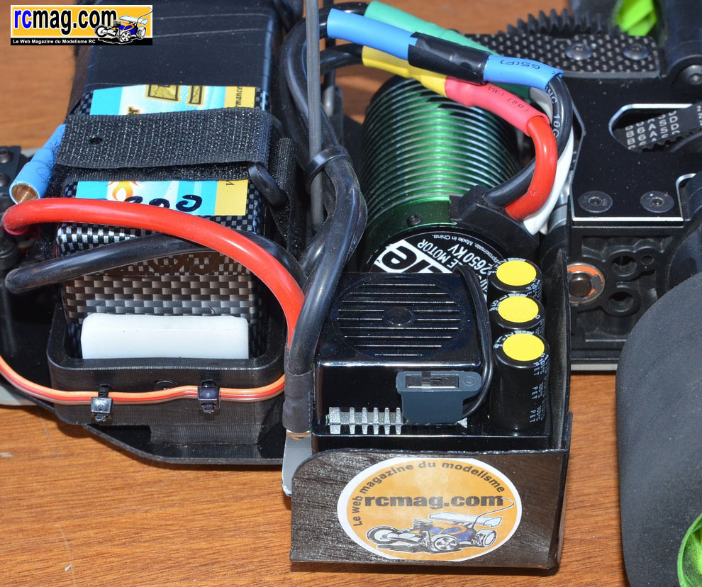

MessagePosté le: 23.03.2011, 22:18:28    Sujet du message: Répondre en citant
Oula Shocked la poussière sur le ventilo du contrôleur.
Vas souffrir lui, si tu le laisse la Evil or Very Mad

sur toute les classique c'est placé là, c'est pas de la poussiere mais un filtre ( un morceau de collant ) que l'on voit car ce controleur a fait les 8h de sucy. De plus c'est pas fini

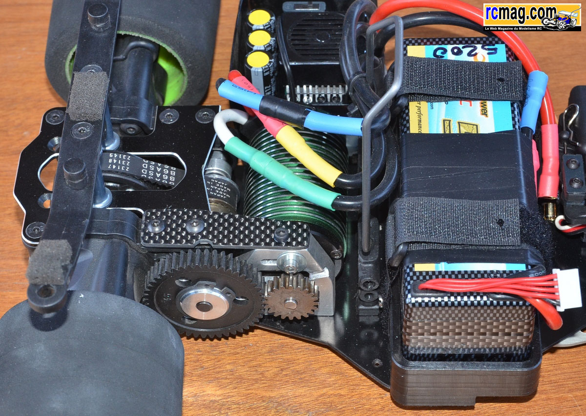

j'ai qu'un 16 dents pour l'instant, j'espere recevoir les pignons qui vont bien d'ici là Smile Christophe, penses a moiiiiiiiiiii Bravo!

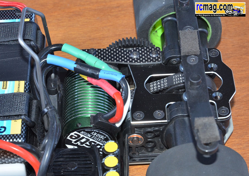

Hi tracto fait gaffe le concept de ton support moteur rigidify le chassis uniquement du coté pignon, il y aura donc un phenoméne de torsion different entre la droite et la gauche, et un voiture qui aura un comportement different suivant si tu virres à droite ou à gauche...
Bref pour rester symetrique il faudrait un support qui fait la largeur / traverse le chassis et qui se reprent aussi sur l'autre palier AR .. Wink
SimonSG
F@ck fuel economy.
Le droit de rouler vite
Messages: 130745
MessagePosté le: 24.03.2011, 14:03:21    Sujet du message: Répondre en citant
a ce niveau y'a heureusement peu de déformation du châssis, heureusement
de toute façn c'est juste un bricolage pour une course, j'ai déjà prévu de faire tres different pour la suite Smile

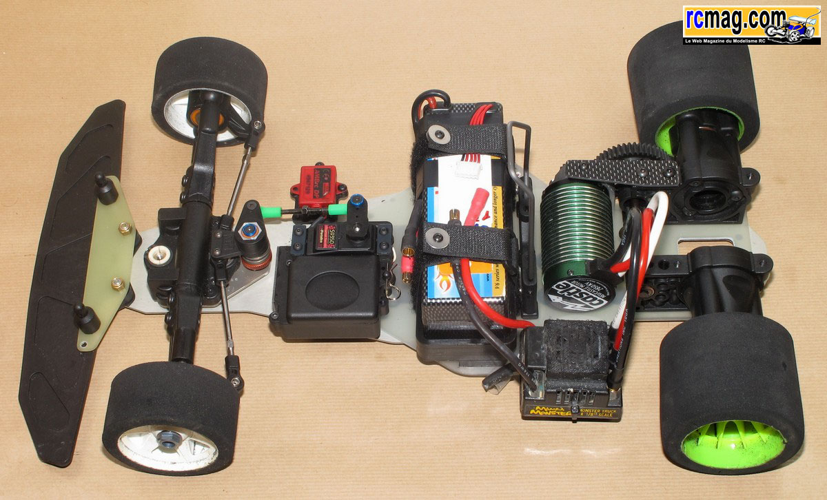

le palier proto oz racing OK!
Messages: 130745
MessagePosté le: 25.03.2011, 16:35:02    Sujet du message: Répondre en citant

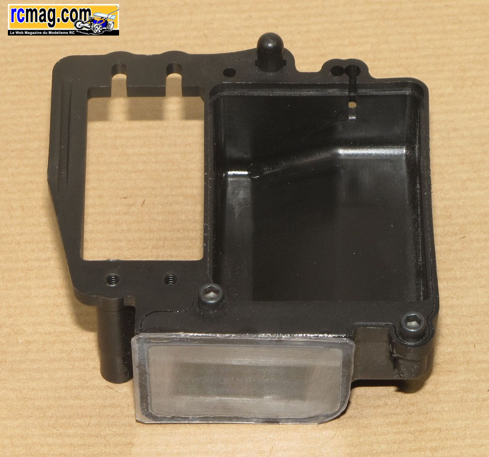

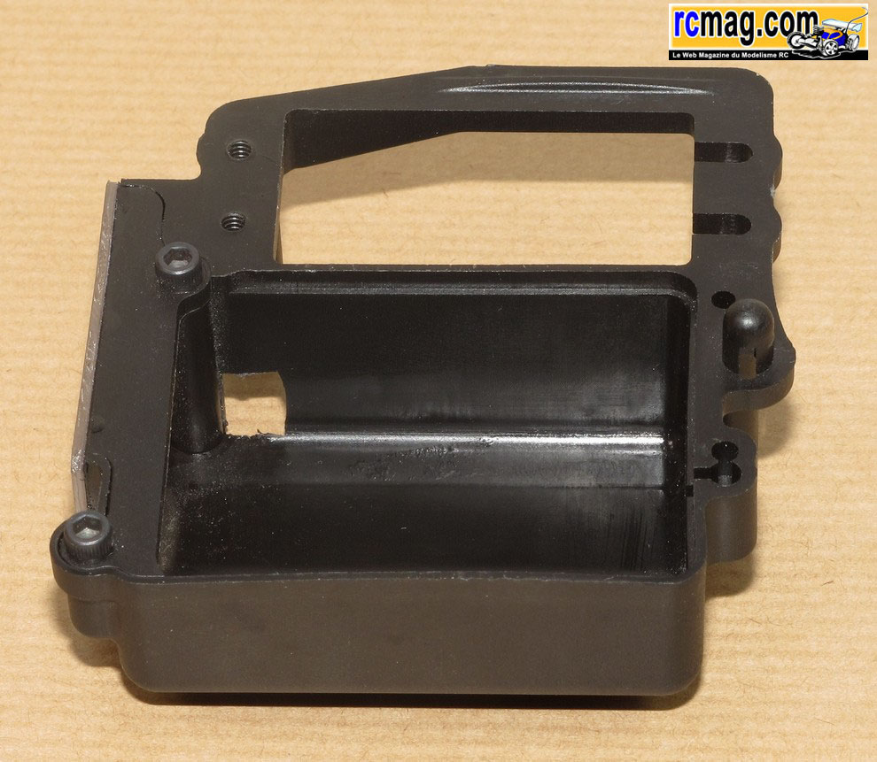

pour la boite radio c'est une platine de losi qui est recoupée

Donc vario Plama Monster, pour les cablages ils sont long mais cela doit me permettre de l'utiliser aussi sur mon TT
Messages: 130745
MessagePosté le: 11.04.2011, 22:47:23    Sujet du message: Répondre en citant
pour le palier alu c'est impec ! bon reffroidissement et le montage est bien rigide OK!
