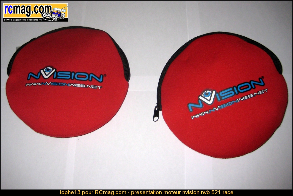

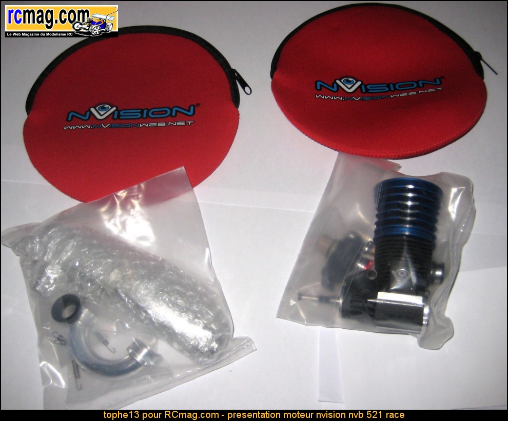

première originalité, lorsque je suis allé le chercher chez winners modelisme, greg m'a presenté deux "kebab" comme il les a appelé, l'un contenant le moteur et l'autre le coude + résonnateur
donc pas de boite comme de coutume mais des pochettes rondes en néoprène;
à l'intérieur :
les pièces sont emballées dans des sachets plastiques (sachet bulles pour le pot);

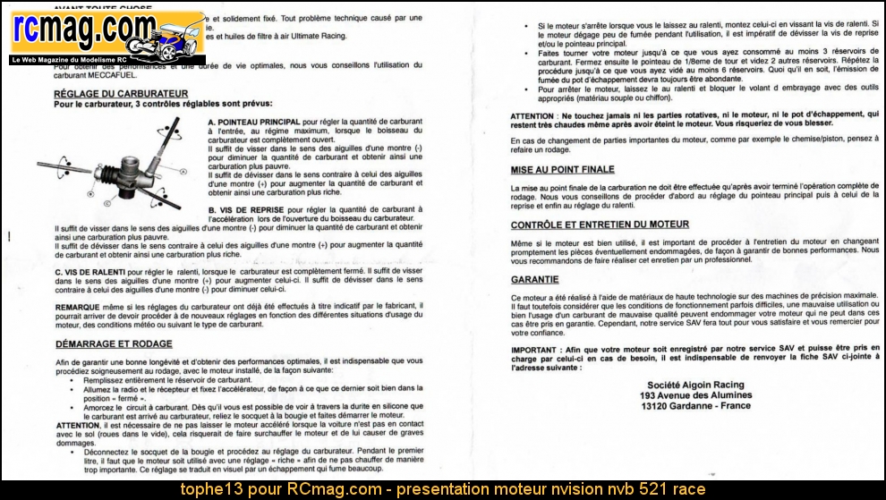

il y a une notice eplicative, très succinte:
et un bordereau de bon de garanti à retourner à aigoin racing pour assurer le suivi du moteur (numéroté) et le SAV OK!

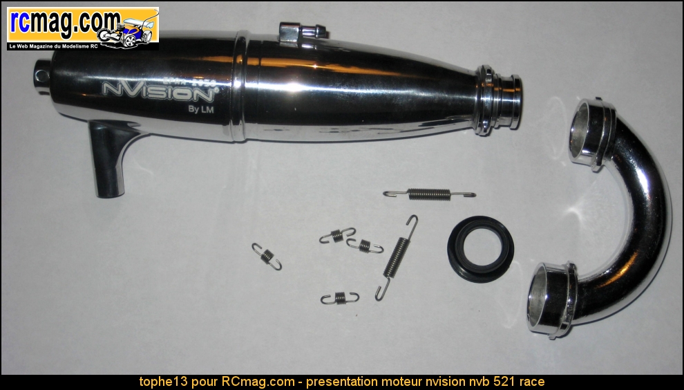

l'ensemble pot et coude d'échappement:
le numéro d'homologation est le 2058, dans le genre il me fait penser à un sirio;
il ne fait pas hyper costeau, dans la moyenne, mais il faut tout de meme noter le renfort du tube de fuite; le maintien entre le pot et le coude est assuré par 4 ressorts

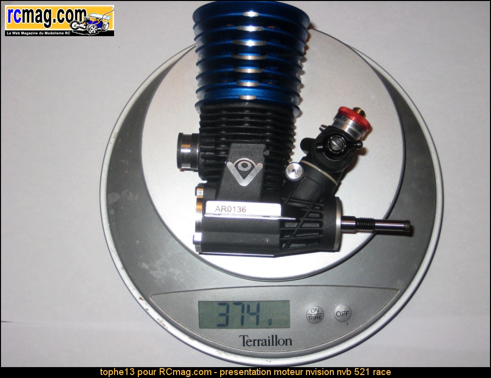

le poids du moteur avec une bougie, sans le cone d'embrayage :

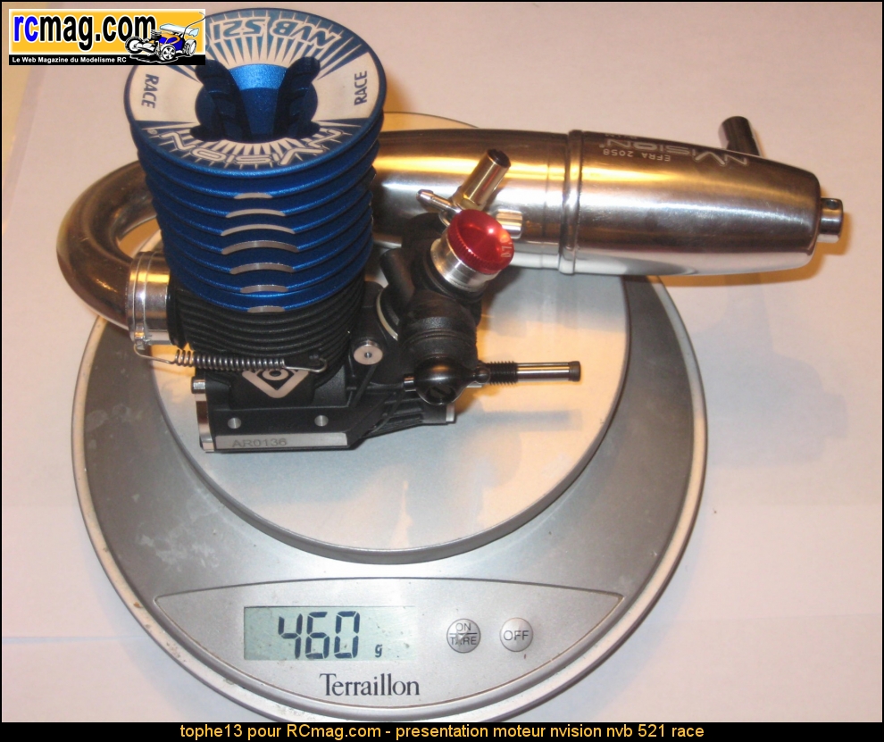

et avec sa ligne :

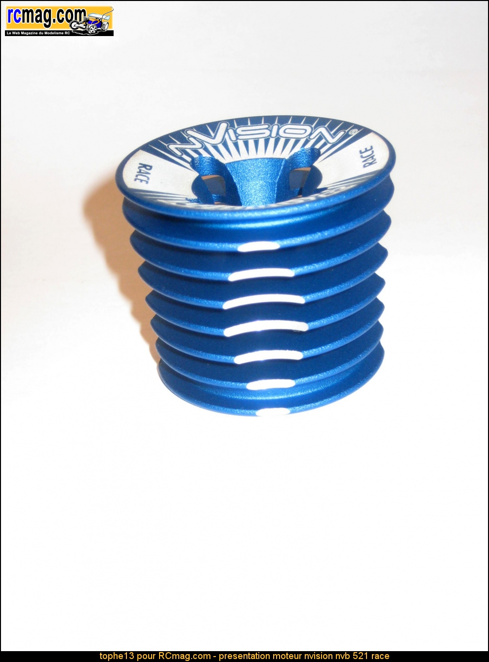

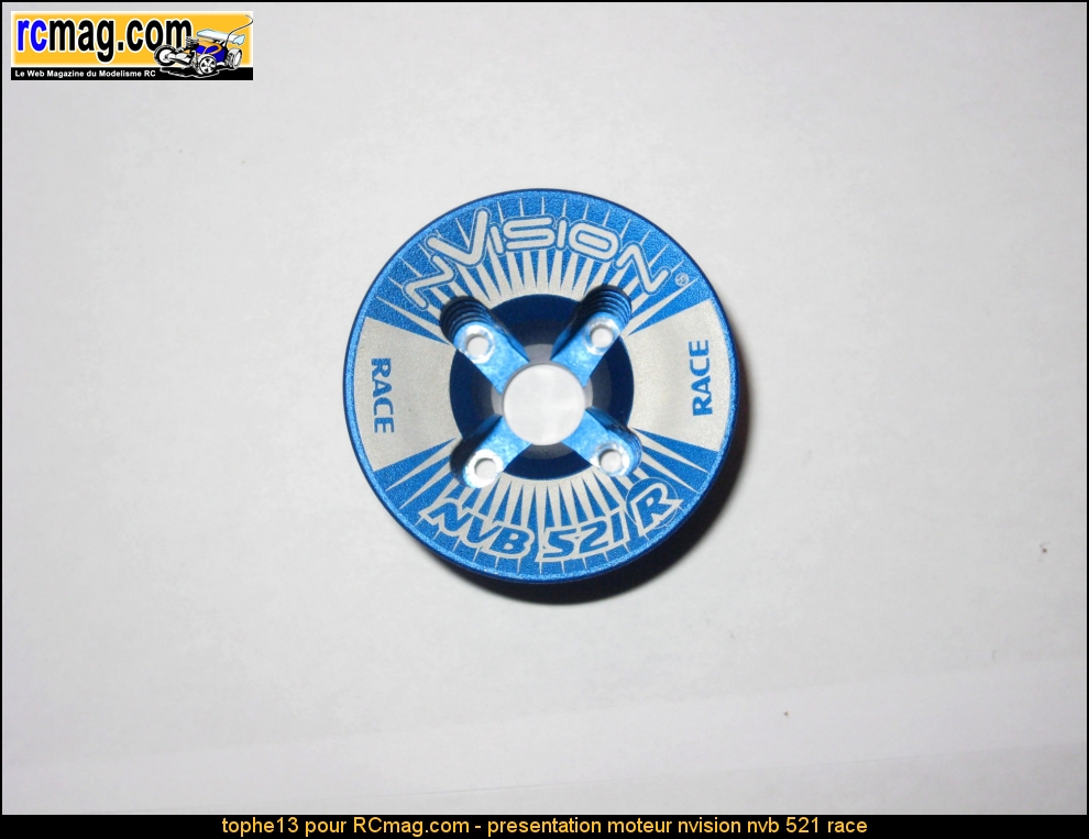

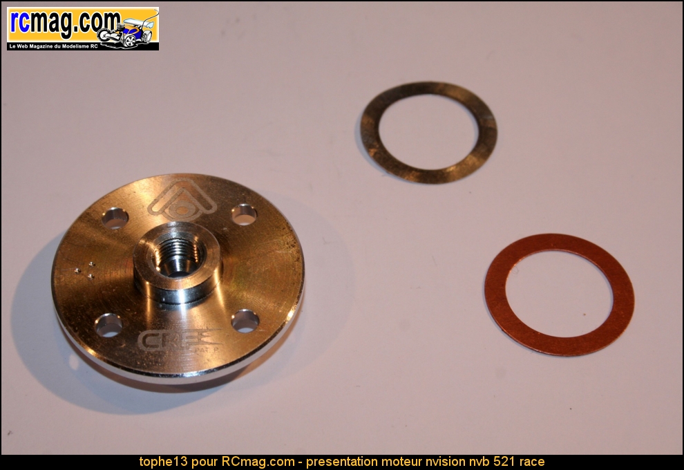

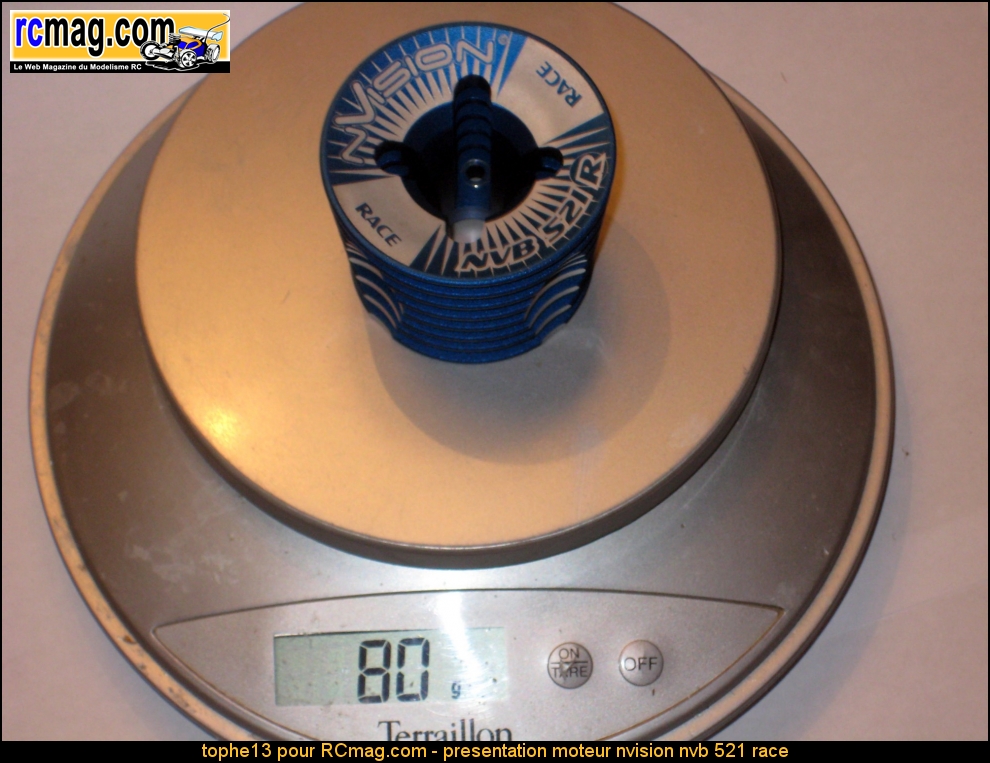

le poids de la culasse :
la culasse en forme de tulipe est assez etroite mais monte bien haut, sur le dessus le logo de la marque est gravé en blanc :

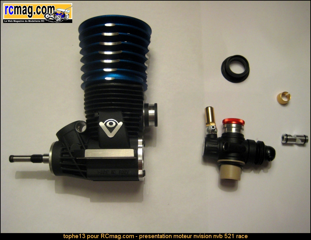

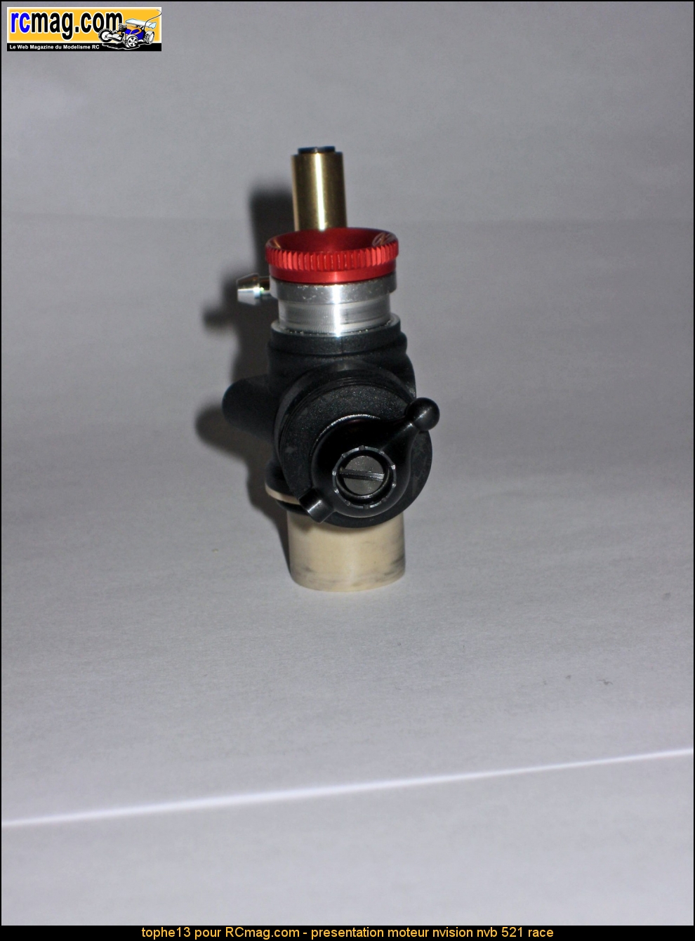

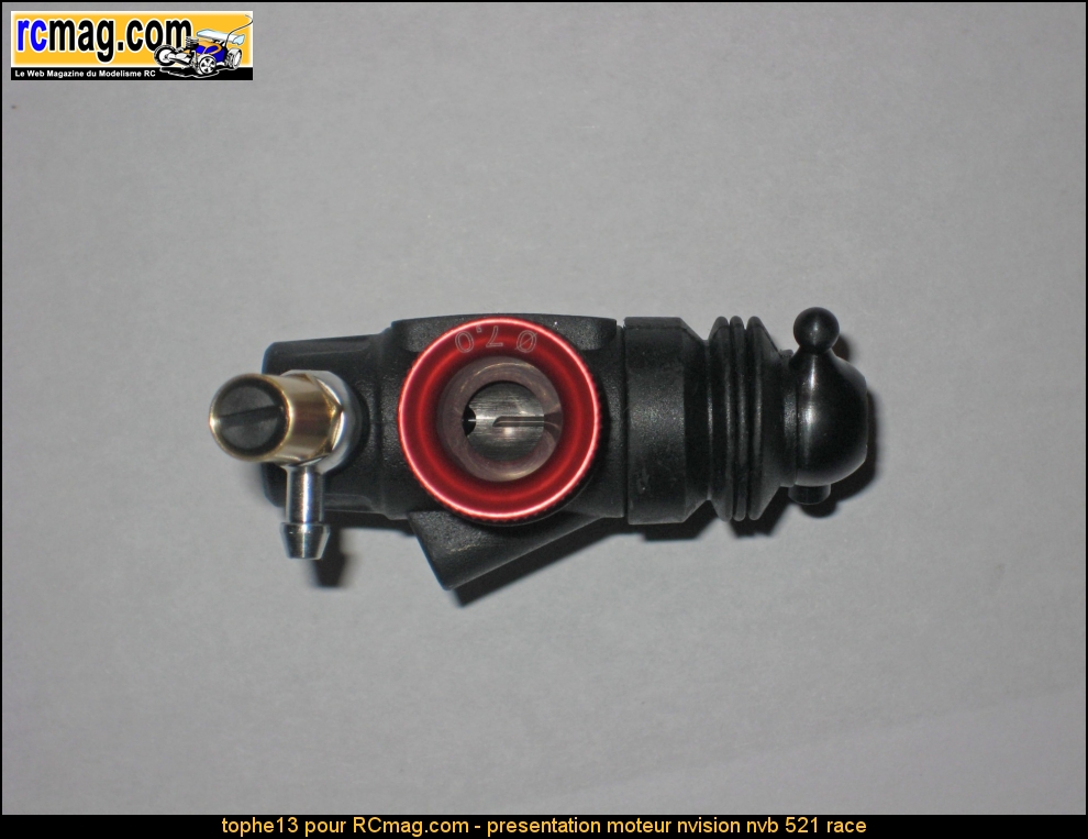

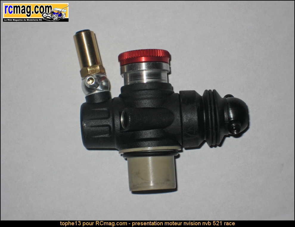

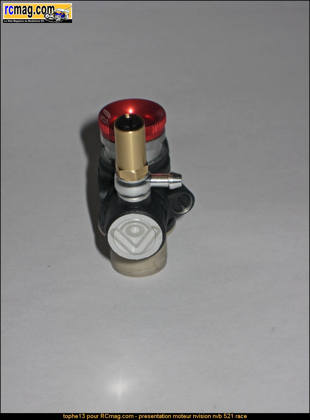

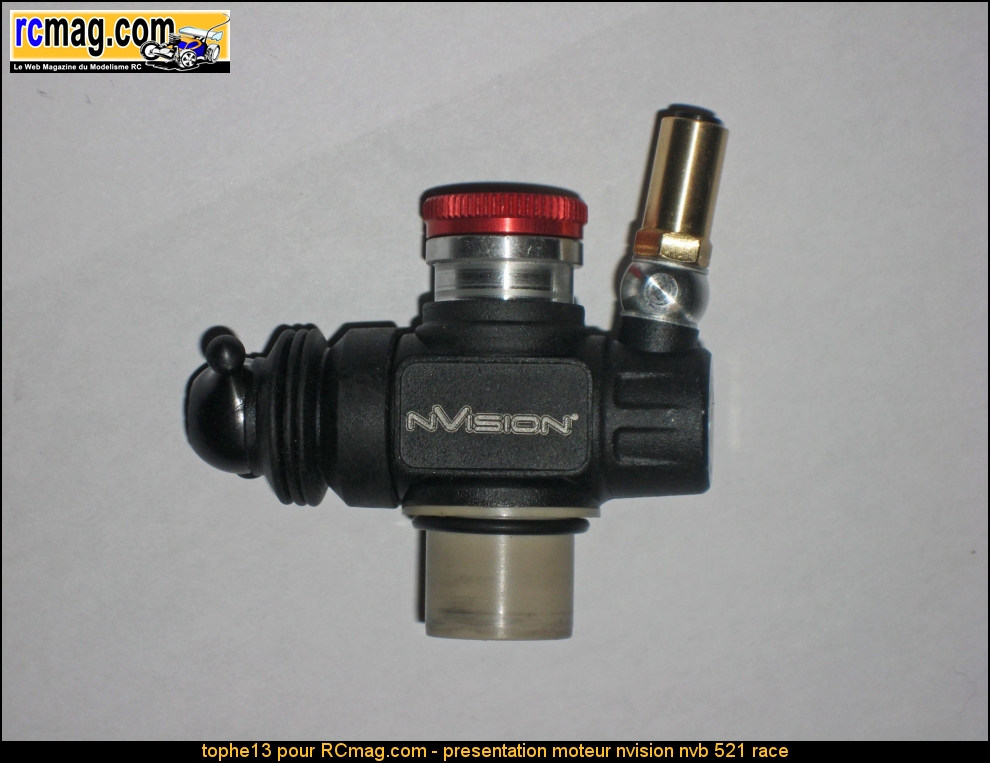

le carbu en alu, avec une buse amovible de 7mm (d'autre seront dispo en option à un tarif toujours résonable);
au niveau de la liaison avec le carter, une bague en plastique permet de l'isoler thermiquement; toujours au niveau de la liaison, il y a 2 joints : un sur la bague en plastique et un au niveau du carter;
la vis de ralentie est disposée sur la droite, c'est toujours plus pratique;
on peut distinguer sur cette photo la presence de marquage tous les 1/8ème sur la vis de reprise, pratique pour pouvoir se reperer (dommage qu'il n'y en a pas sur celle de la pointe);

passons au démontage de ce moteur :
il faut noter que le moteur est parfaitement lubrifié et qu'aucune saleté ou limaille n'est présente dans le moteur

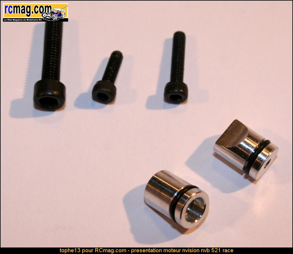

toutes les vis sont au format btr et les"clavettes" qui maintiennet le carbu au carter sont pourvu de petits joints toriques, parfait pour l'étanchéité

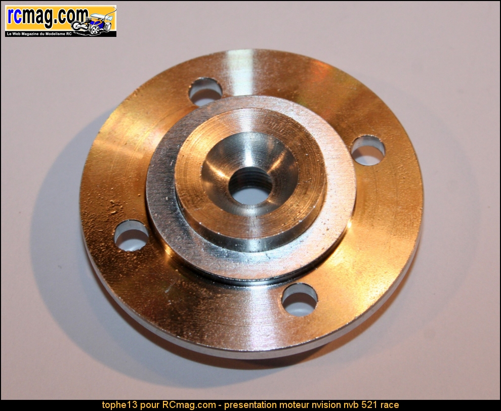

l'insert est de type turbo, avec le logo graver sur la face sup (malheureusement la bougie n'est pas fournie) et deux joints de décompression sont fourni, un en alu et l'autre en cuivre;

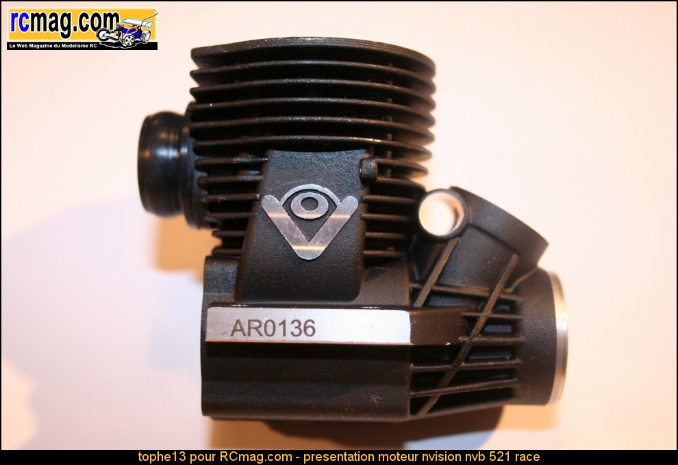

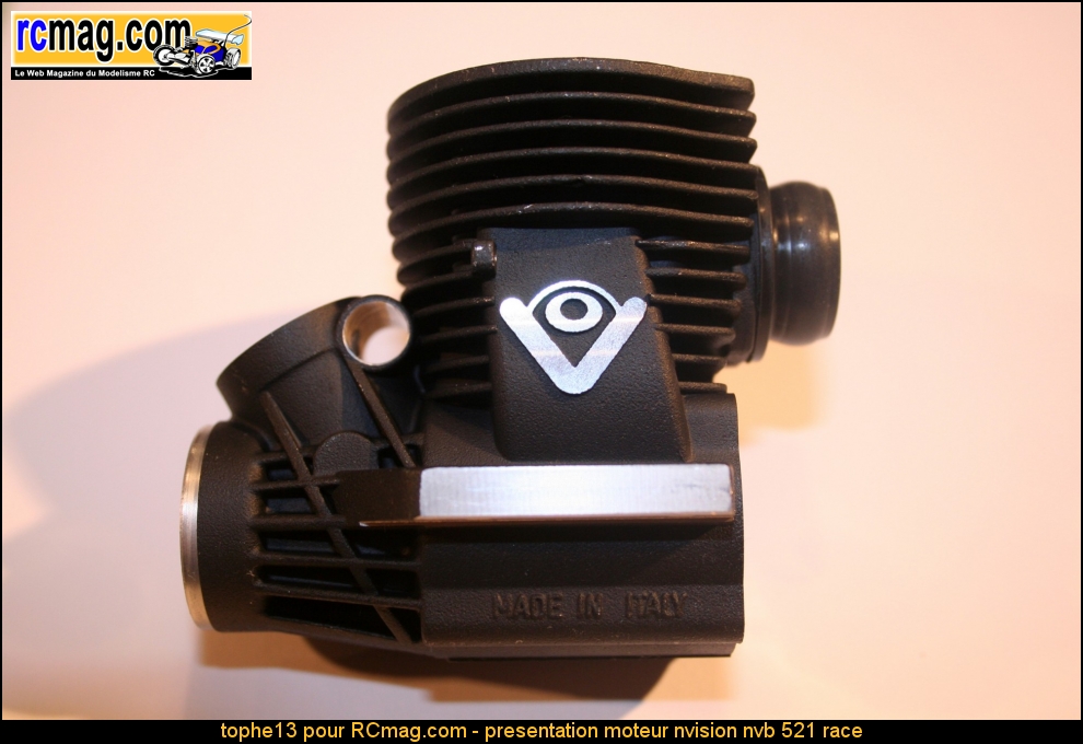

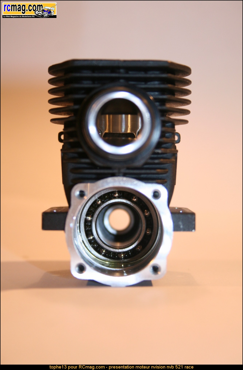

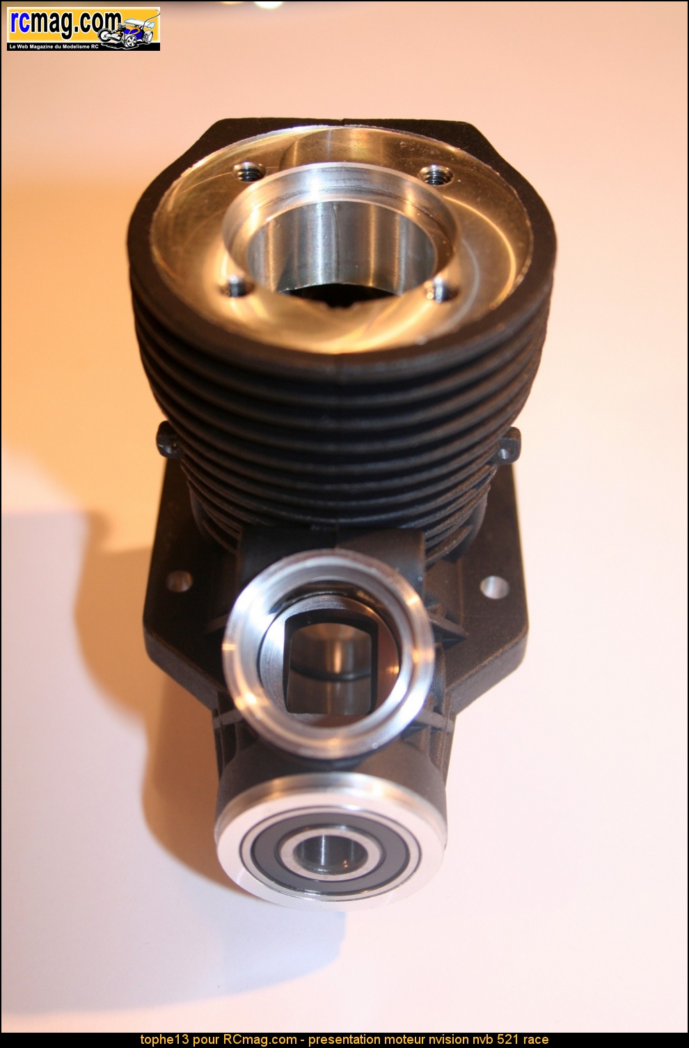

le carter est traité black; la finition est excellente; il possède de nombreuses ailettes pour le refroidissemnt et la rigidité OK!
chaque moteur est numéroté pour le SAV; ici il s'agit du 136ème fabriqué;

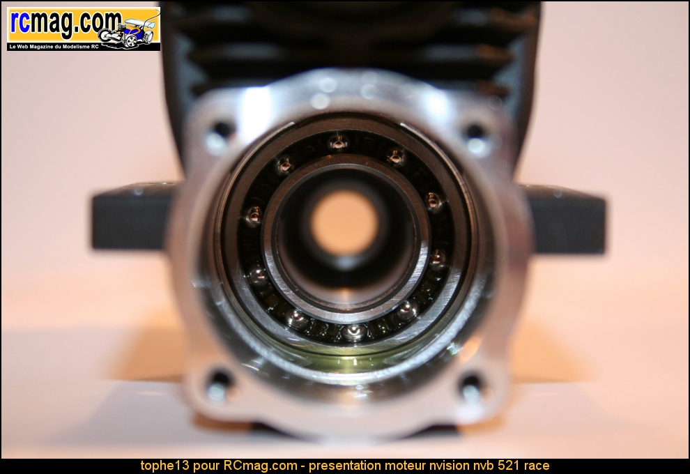

le roulement arriere n'est pas en céramique, mais il y en aura un de dispo pour env. 50 euros

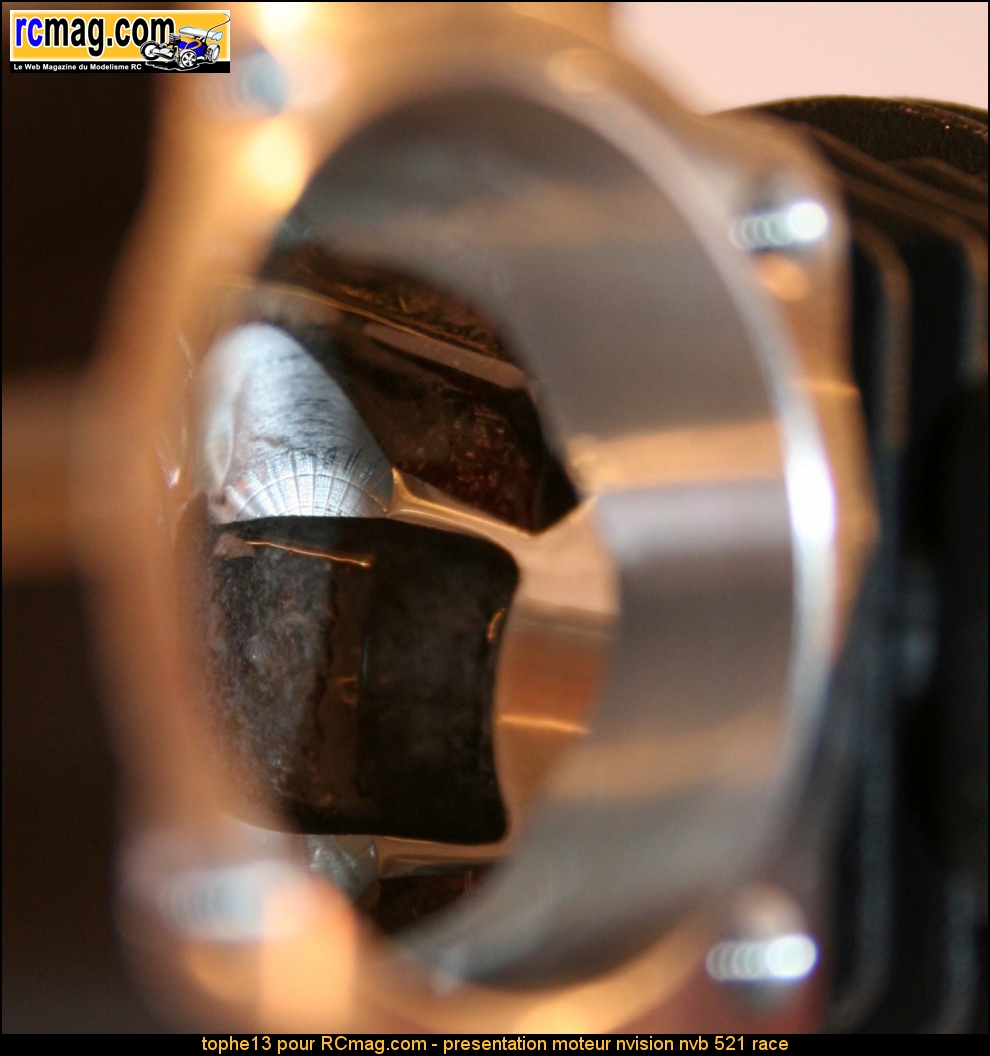

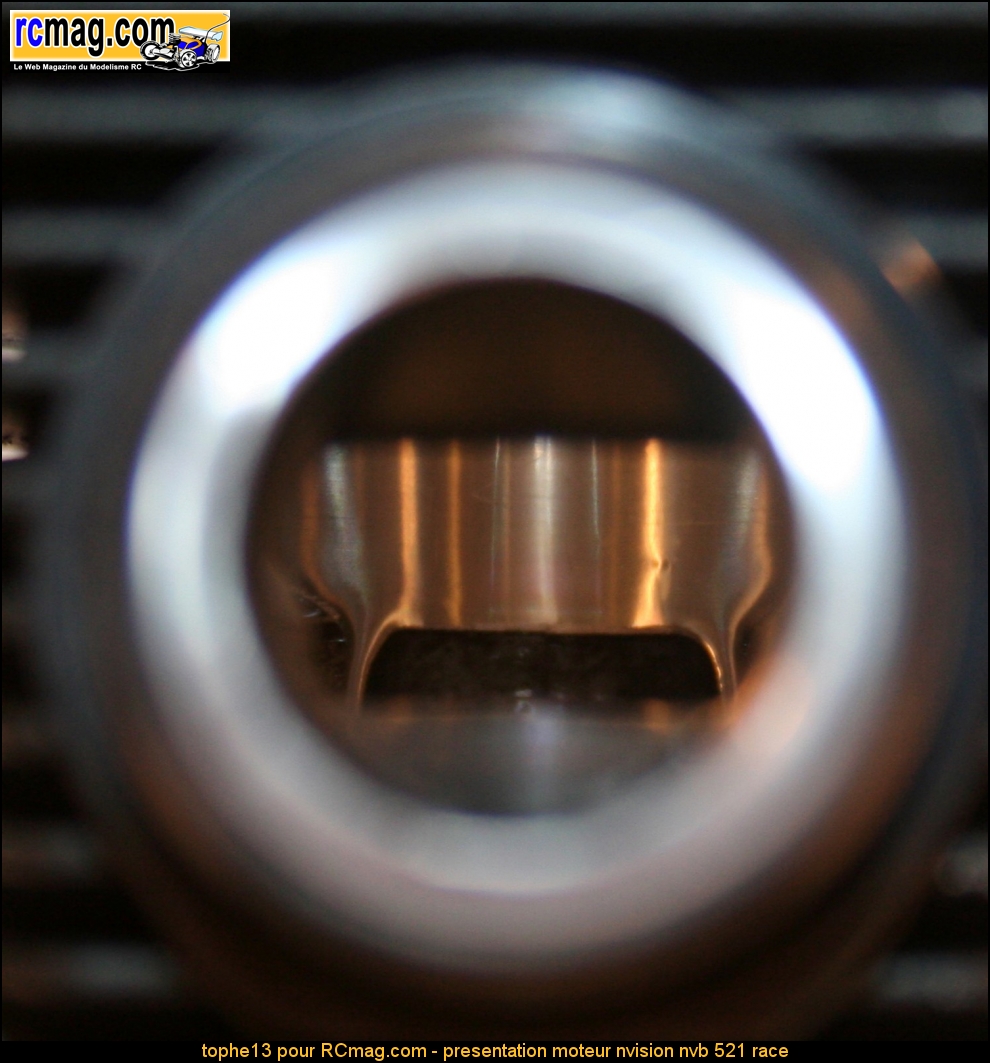

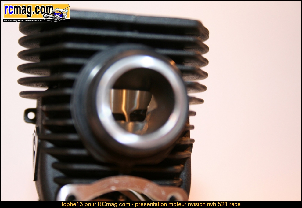

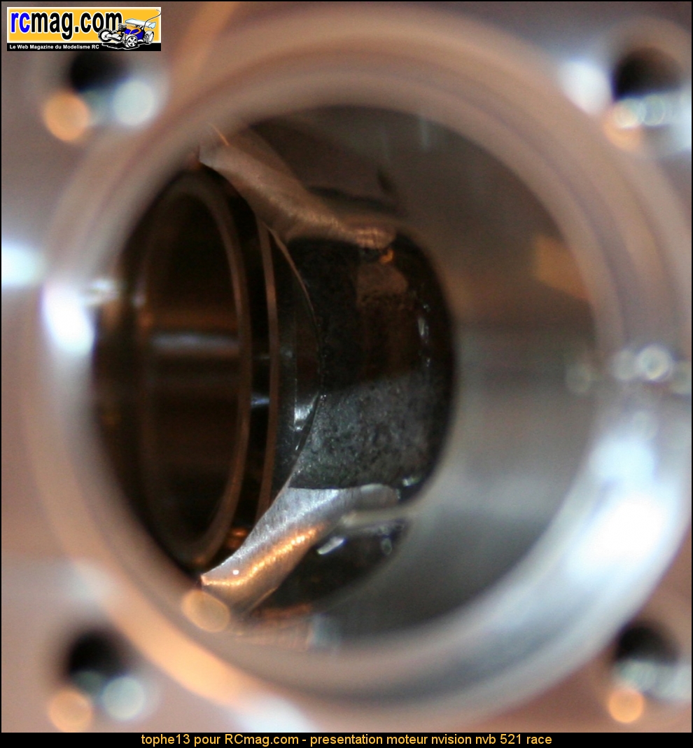

après traitement, l'interieur du carter a été rectifié et travaillé aux niveau des transferts et la finition est excellente :
ici la rectif au niveau du transfert d'echapement

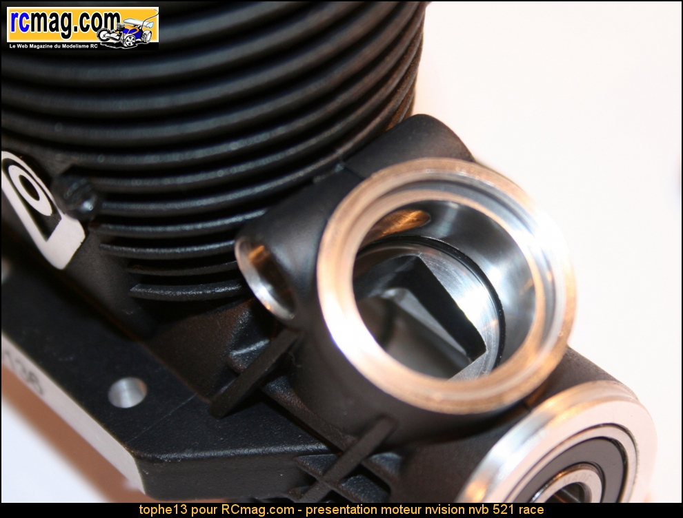

au niveau de l'insertion du carbu, on voit bien ici le deuxieme joint torique

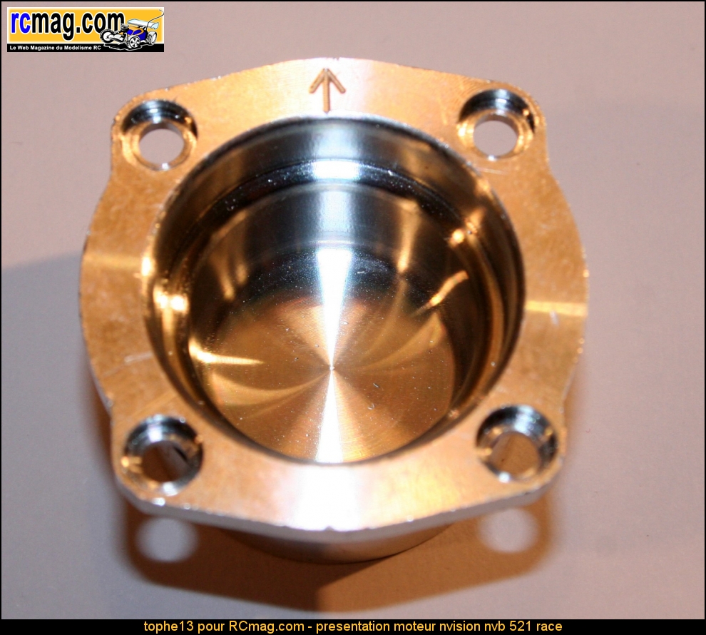

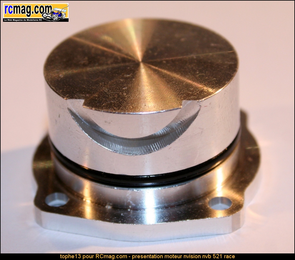

le bouchon de carter n'a rien d'original; il a un aspect chromé mais aucune nervure de renfort
ici on voit bien le gros joint torique qui assure l'étanchéité du bouchon

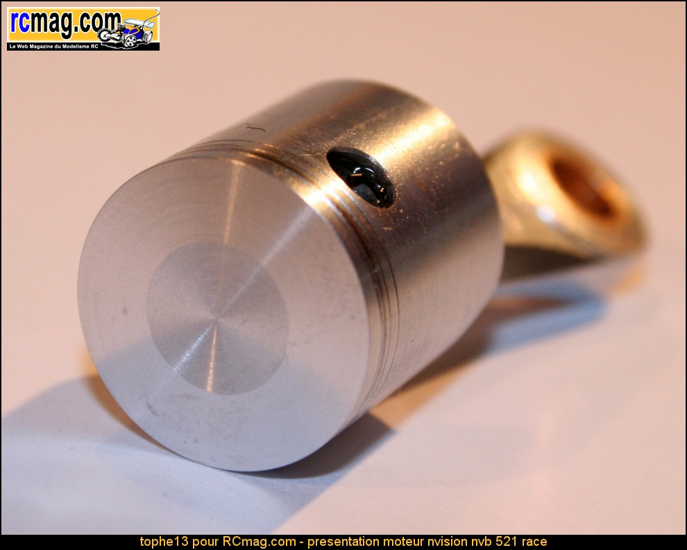

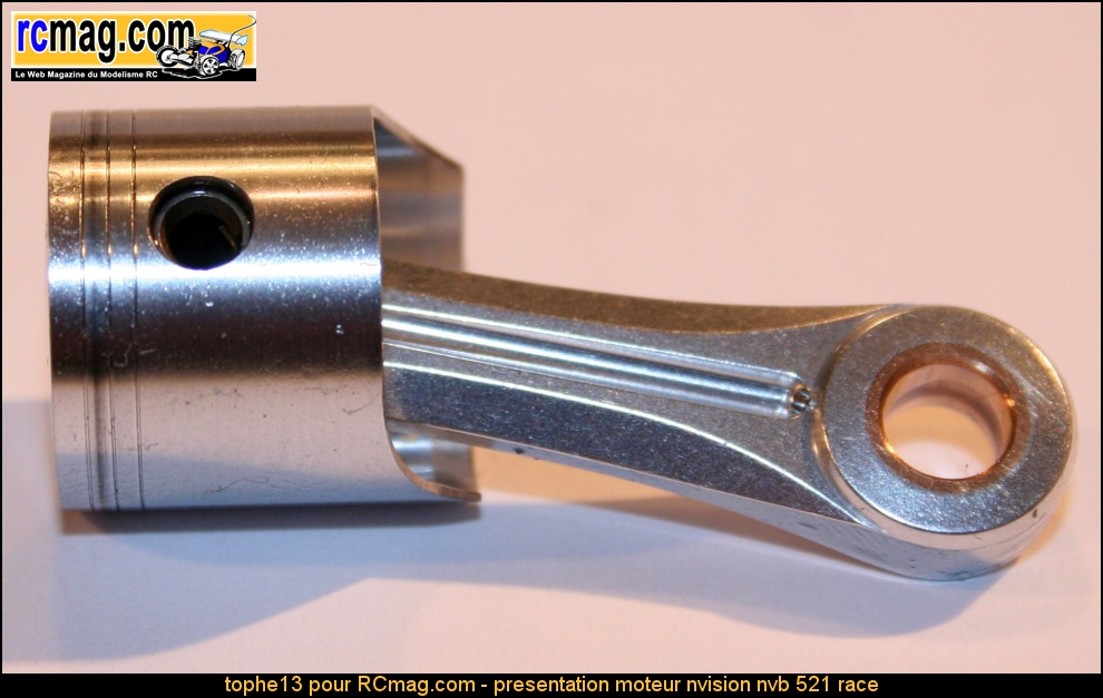

passons au piston
il possède 3 segments de lubrification sur le haut; il n'a pas de bypass;
par contre le haut du piston est légèrement creusé OK!

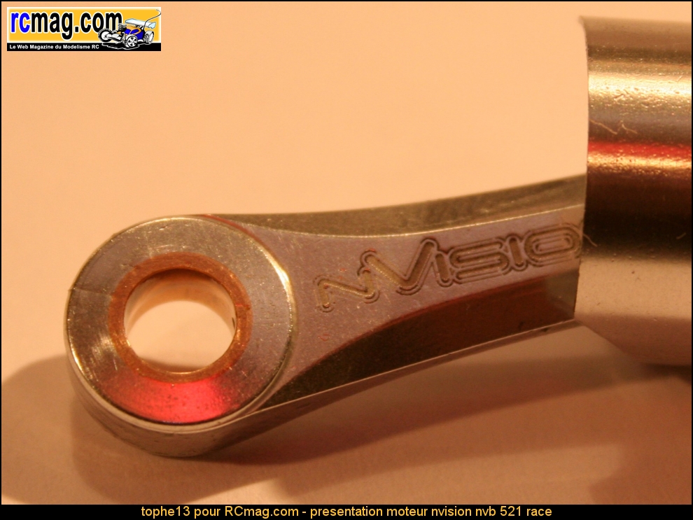

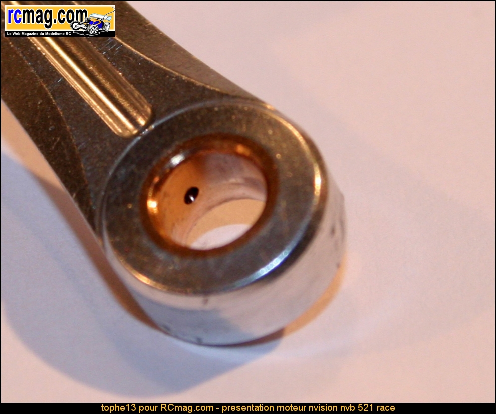

la bielle est classique, de type couteau avec 2 bagues en laiton et rainure + trou de lubrification, par contre on retrouve dessus le logo de nvision;
il faut noter aussi qu'elle devrait etre adaptable sur les orions (environ 30 euros OK! )

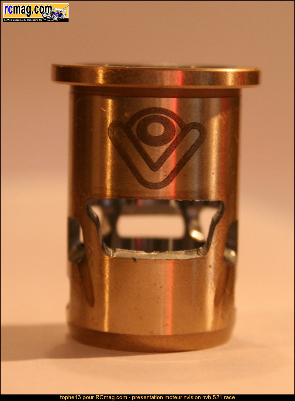

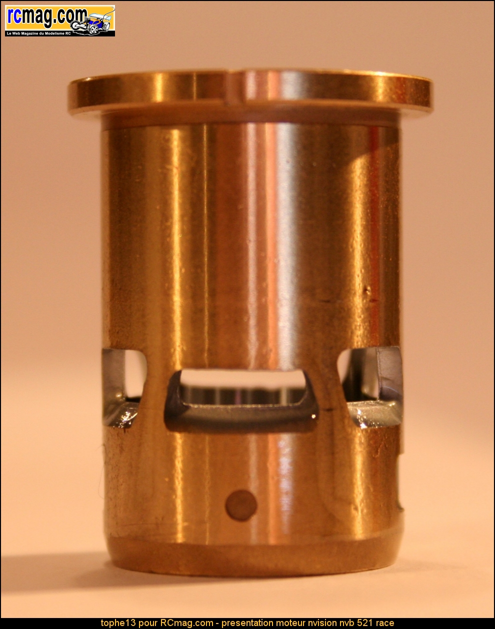

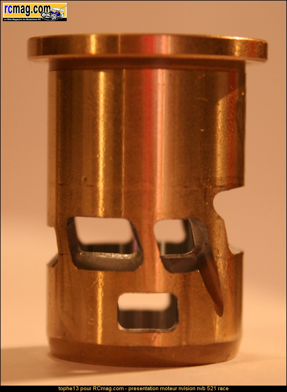

de type abc la chemise est d'excellente finition;
il y a 5 + 2 transferts et 1 transfert d'échappement;
on retrouve le logo de la marque;
les transferts sont biseautés surtout les lateraux OK!;

hi! super trés bien Cool sauf que les marquages pour la vis de reprise sont tous les dixièmes et non huitièmes
tophe13
Inscrit le: 23/07/2009
Messages: 399
Localisation: marseille
MessagePosté le: 06.02.2011, 09:49:35    Sujet du message: Répondre en citant
c'est clair, Mr. Green
comme un c.. j'ai compté les intervalles et pas les marques Mad
defaut de jeunesse
mais je trouve ça quand meme sympa car çà donne malgré tout un repère
eratum n°2 Confused : il n'y a pas 2 joint de décompression mais 3 : 1 en alu et 2 en cuivre (les 2 en cuivre etaient complètement collés)

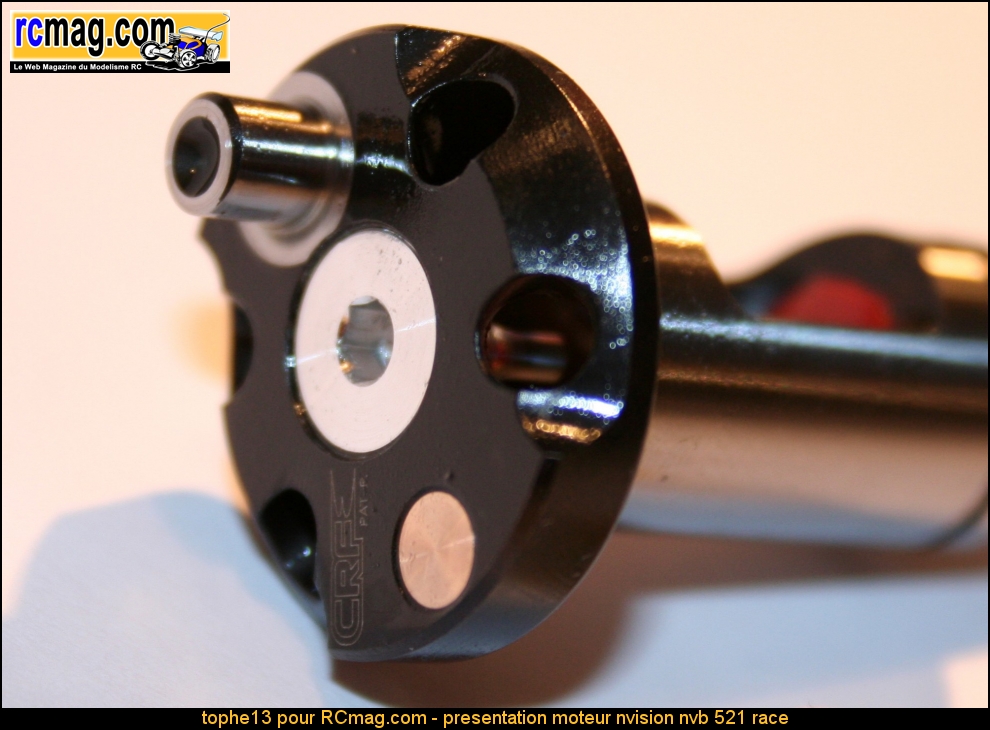

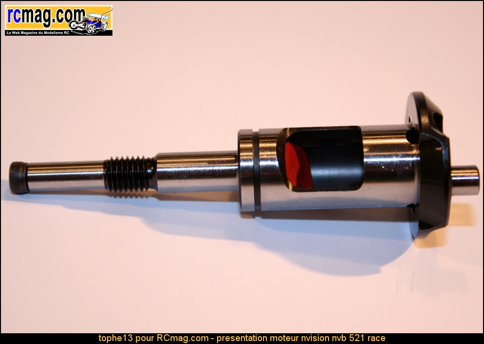

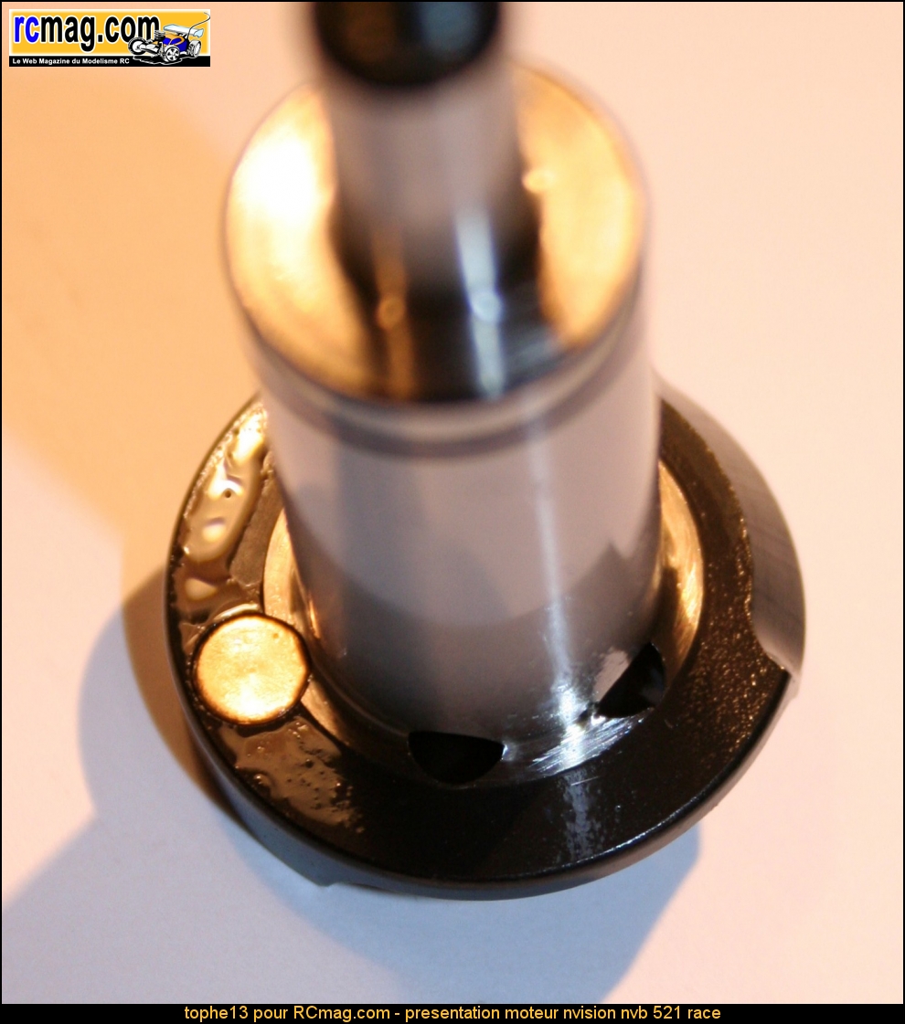

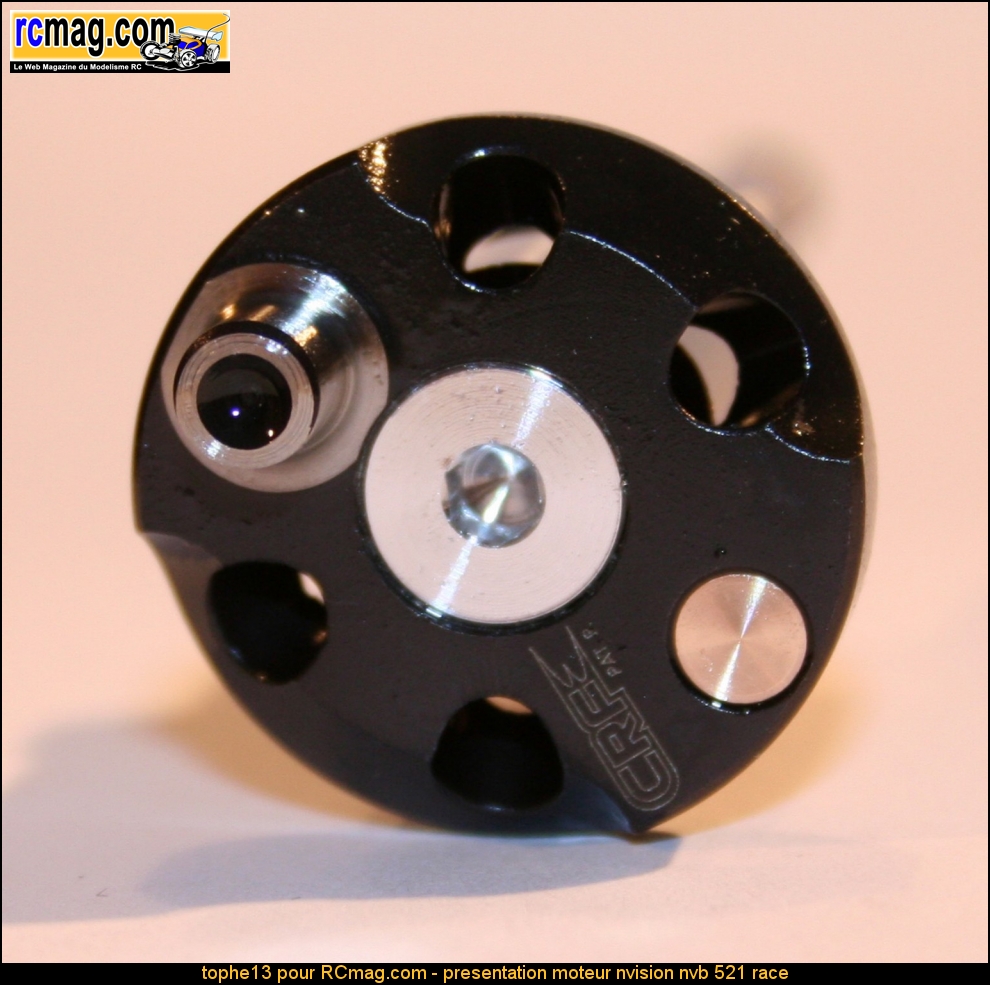

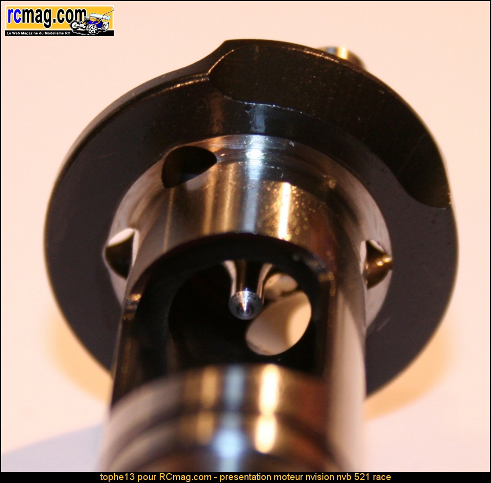

et maintenant ce qui fait l'originalité du moteur : son villo
nvision a peut etre fait le buze, mais il faut bien avouer qu'il est different de ce qu'il se faisait jusqu'à présent;
il n'y a pas une sortie en virgule type turbo comme sur les autres, mais une "ogive" au bout du canal d'admission qui sépare les gaz et les envoie dans 4 canaux pour favoriser le mélange et accélérer les gaz
la finition est excellente; il est allegé, avec pate silicone rouge, et équilibré avec ajout sur le plateau de laiton

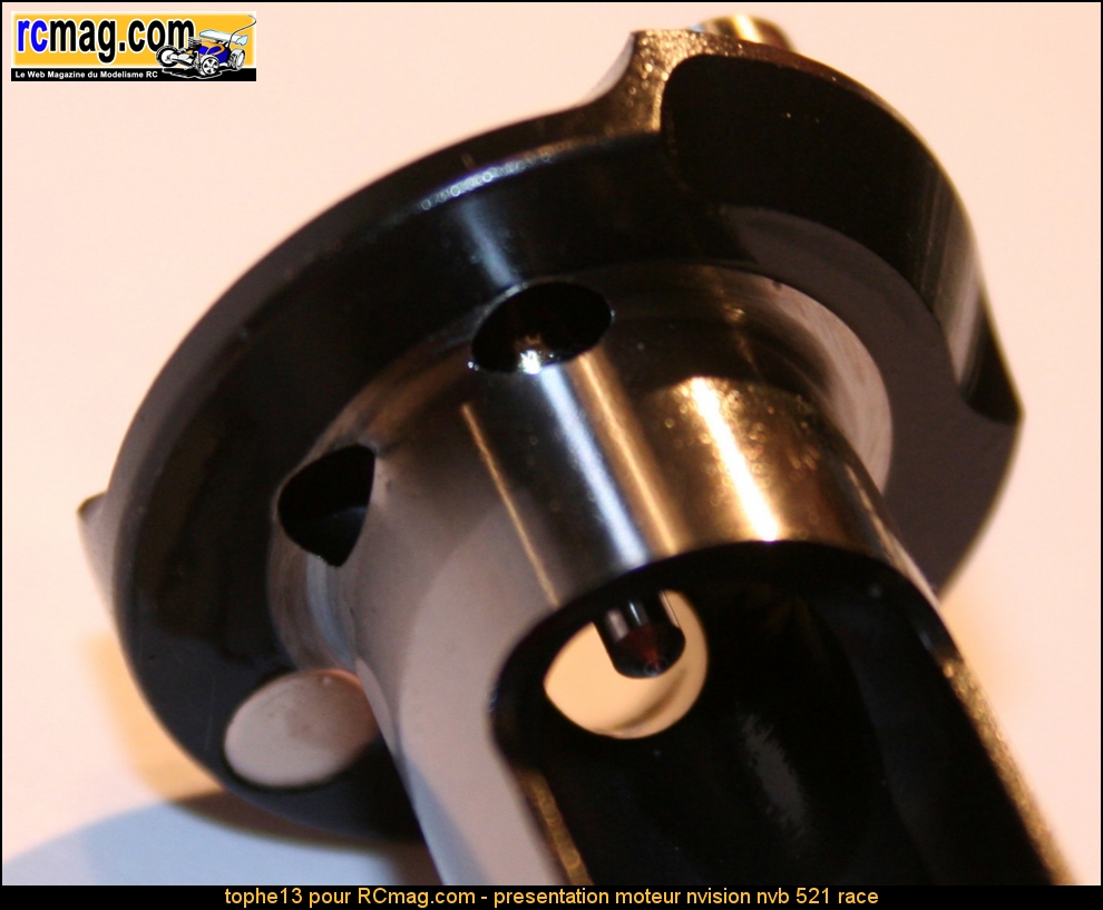

on voit ici les 4 canaux sur le plateau

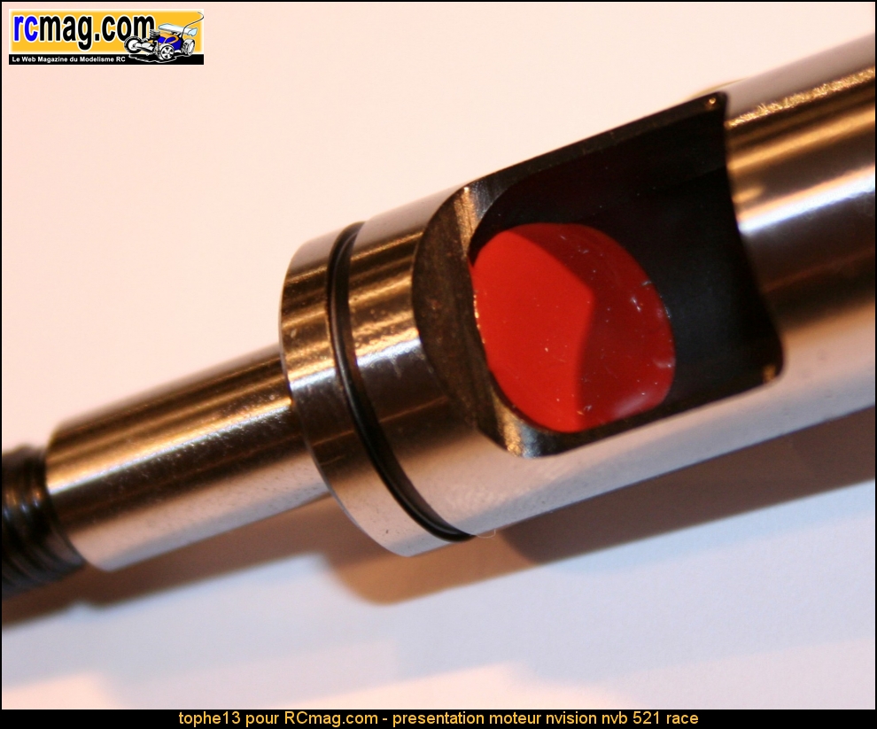

et ici "l'ogive" qui sépare les gaz dans les 4 canaux

[quote="tophe13"]
attention à l'ogive Laughing Laughing Laughing

"L'ogive" est rapportée vissée dans le vilo ? est-elle démontable ? on voit une empreinte 6 pans...
tophe13
Messages: 399
MessagePosté le: 07.02.2011, 12:17:54    Sujet du message: Répondre en citant
je regarderai çà;
mais bon, a priori je vois pas l'interer de la demonter; ce n'est pas une piece d'usure;

HS: on
Alors effectivement une ogive avec canal d'admission Laughing
Arrow
HS: of
Merci pour la présentation continue Bravo!

L'ogive est démontable, en cas de condition extreme (bouillasse...) en l'enlevant tu pourrais gagner qq chevaux au détriment de la conso Wink.
Pour Guy, la buse de 6 calme bien le moteur, l'attaque est moins franche a l'ouverture des gaz, c'est mon ressenti en tout cas Wink

Il n'y a plus de lapsus, que des gens avec l'esprit tordu Laughing
Très belle présentation Bravo!
Pour "l'ogive" raportée dans le vilebrequin, c'est exactement comme l'absence de vis de contre reprise, il est très net sur ce carburateur, comme sur tous les autres qui en sont dépourvu, qu'elle est bien bien présente, mais verrouillée par usinage Wink
