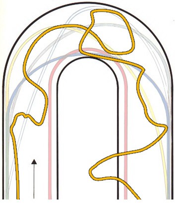

Salut tout le monde !
Question à 100 balles : quelle serait pour vous la trajectoire idéale en TT 1/8
Légende:
-La trajectoire rouge: la trajectoire d'Auto Ecole. Aucun intérêt a part pour une conduite pépère
-La trajectoire bleue: la trajectoire a rayon constant.
-La trajectoire jaune: la trajectoire de circuit ou de course.
-La trajectoire blanche: la trajectoire d'Attaque ou de dépassement. Permet de dépasser avec un freinage agresif quelqu'un devant qui roule en trajectoire jaune ou bleue.
-La trajectoire grise: C'est la trajectoire de pluie ou de faible adhérence.
Voici ce que j'ai trouvé sur un forum voiture échelle 1
A vos com _________________ Référent Seine Maritime

Moi je commencerai le virage avec la blanche et je finirai avec la jaune :)

Je pense que se serait l'entrée de virage sur la courbe bleu,
puis, suivit du tracé jusquau croisement avec la courbe jaune,
a ce moment la, gazzzz a fond et la sortie de virage sur la courbe jaune.
(et même sachant ça, je ne suis toujours pas champion ) _________________ Tourangeau forever since 1971

Ba moi perso mon mbx6 braque à fond donc chui plus du style "rouge"

ça dépend du chassis et du moteur
Tu as de la vitesse de passage en courbe? Alors la bleue.
Tu n'as pas de vitesse de passage en courbe? Alors rentre sur la blanche et sors sur la jaune.
Sinon, pour info, la trajectoire gris n'est pas une trajectoire de pluie, la jaune n'est pas une trajectoire "de circuit ou de course". Et pour dépasser, je prefere prendre la trajectoire jaune et me garder la possibilité d'un sérieux block-pass  |

Je prendrais bien la rouge moi, mais enfin ça dépends des conditions de piste ... _________________ Merci à 6MiK ~ DYNOVATION_RD ~ LABEMA ~ NDS TECH ~ FANATIC RC

la bleue qui permet une moindre deceleration et les roues le plus droit possible  |

sans glissement, la bleue est la + rapide, et ensuite la rouge
avec glissement (!!), c'est une question de relief local et de traffic:
on veut doubler, pas se faire doubler...
les stratégies efficaces sur circuit grandeur sont bousculées par le facteur d'échelle, donc il faut lâcher la théorie et adapter au terrain  _________________ "Gasoline is for washing parts, alcohol is for drinking and nitro is for racing." |

Je suis pas un TTiste mais je reste surpris que certain envisage la rouge comme une solution
Je vois pas comment vous pouvez être rapide en attaquant à l'intérieur de la courbe
Après c'est vrai que en TT faut surtout éviter les trous je pense... Les dernière fois que j'ai roulé en TT s'était une cata mon petit cerveau voulais pas s'écarter de la trajectoire malgré les trous...

Sur une courbe très serrée et avec un châssis dont l’arrière dérobe, ça peut être une solution. Mais il faut beaucoup de motricité et un GROS moteur... |

la meilleure trajectoire c'est celle qui te permet de doubler celui qui est devant...

Question piège, car dans l'immédiat il n'y a pas de réponse.
La bleue est celle qui possède le rayon le plus ouvert, donc la vitesse la plus élevé au point de corde. C'est la plus rapide pour passer un virage... Pas forcement pour faire le meilleur tour
Si le virage est très serré et donne sur une grande ligne droite par exemple, la jaune est peut être préférable. Elle te fait casser la vitesse en entrée, tu vas moins vite au point de corde, mais elle te permet de réaccélérer plus tôt et plus fort car tu sort du virage assez tôt et bien en ligne. Le temps que tu perds dans le virage, tu le gagnes dans la ligne droite qui suit plus un petit bonus...
A contrario, si le virage arrive à la suite d'une zone rapide et donne sur un enchaînement lent, la grise peut être un bon investissement. Tu gardes ta vitesse aussi longtemps que possible, et comme tu ne vas pas réaccélérer après, tu n'as pas besoin de sortir vite du virage.
Bref, le tout ça n'est pas de freiner tard mais au bon moment, ni de considérer un seul virage mais le circuit dans son ensemble. Et puis en TT il faut aussi allez chercher l'adhérence ou elle est, pas toujours ou l'attends.

Pour ce qui est de la rouge, Walter Rhorl a toujurs dit: la trajectoire la plus courte est la meilleur. On ne peut pas dire que ça ne lui ai pas réussi  _________________ Un pseudo ça se mérite! |

En rallye, à l'époque, avec des voitures qui dérivaient beaucoup du train arrière, c'était vrai. Conduire une GT moderne avec ce genre de trajectoire, ça marchera pas  |

En TT c'est difficile de donner une règle générale : le principal facteur va être la dégradation de la piste au fil d'une course!
Cela dit la Régle est celle ci et ce quelque soit l'échelle ou la catégorie :
freiner le moins possible la voiture dans le virage autrement dit : enrouler!
on entend souvent ce terme, et à mon avis beaucoup ne le maitrise pas : non seulement ça permet de moins freiner l'auto : moins de faute, moins d'effet de coup de gachette freinage et donc moins de conso.
Pour moi la trajo idéale dans ce cas serait la jaune : à savoir qu'on aura déja freiner avant le virage (comme en auto grandeur) et surtout qu'on va pouvoir réaccélerer comme un bucheron afin de sortir fort du virage!
l'autre possiblité serait la blanche (en TT avec une piste trouée pourri) et surtout avec la possibilité de venir s'appuyer sur le bord de la piste et dans ce cas un peu comme en motocross : on passe la premiere partis du virage en décelerant au max sans trop toucher les frein afin d'éviter les casquettes, on prend appuis sur bord extérieur (relevé : ça existe j'en connais!! ), et on remet les gaz pour sortir fort!
Trés sincèrement je ne suis pas un expert en matière de pilotage moto, mais pour avoir entendu certains de mes potes en parler, la blanche est celle pratiquée sur un vrai circuit de vitesse en moto, et encore dans la réalite, la trajo blanche rejoindrait la jaune en sortie.
Quant à la jaune, c'est celle qui permet de prendre le plus de vitesse dans le bout de droit qui suivra, et surtout de freiner le moins l'auto dans le virage |

pour nous en piste c est la bleue afin de ne pas perdre d elan d ameliorer rayon de braquage _________________ gilles garrigou

La jaune est la meilleur, mais en piste vitesse, frenage tardif et remise des gaz rapide pour sortie vite du virage...Mais cette trajectoire reste théorique surtout en TT, où comme dit plus haut la dégradation du circuit rentre en ligne de compte rapidement selon le terrain et les conditions climatique. En piste vitesse c'est pareil sauf que là la dégradation ne sera que climatique et pneumatique (très important), après il y a le trafic bien sur, celui qui est devant à la priorité sur la trajectoire en course, mais cela reste aussi théorique, des fois que tu voudrais lui piquer sa place de leader...  _________________ TO BE OR NOT TO BE...

La mienne est la mieux

+1 Avec Gilles, en piste la bleue, et en TT la rouge, je prefere celle ci car on fait moins de chemin ... suffit d'avoir le moteur et les pneus qui suivent :mrgreen:
La tienne Nicolab est trop longue à mon gout, meme si, à un moment, on prends bien à la corde  _________________ Merci à 6MiK ~ DYNOVATION_RD ~ LABEMA ~ NDS TECH ~ FANATIC RC

Quand on regarde les vidéos des courses relayées par RC mag, on voit qu'en qualif comme en course (hors trafic) une grosse majorité de pilotes prennent au plus court soit tout à la corde comme le tracé rouge.
Perso je serai assez partisan de la corde mais vu mon niveau de pilotage, j'essai surtout de garder la voiture sur la piste et de m'adapter à l'endroit où va la voiture...  _________________ COMING SOON...
[img]http://sphotos-h.ak.fbcdn.net/hphotos-ak-prn1/73460_135441176622392_1804202569_n.jpg[/img] |

Carrément la rouge pour moi.
Faut pas penser comme avec une F1, on pas de poids et énormémement de puissance, tu fais un braquage de ouf avec la rouge, t direct dans le bons sens au bon endroit et t'envoies ...
Je sais pas on a tous tendance à chercher le plus court en TT et pas l'optimal avec gestion de l'inertie de la voiture, et du temps de montée en régime moteur.
Enfin c'est ce que je pense ^^
Meme si ca revient à dire vive l'auto école  _________________ Ce n'est pas l'arrivée qui compte, mais le chemin.
