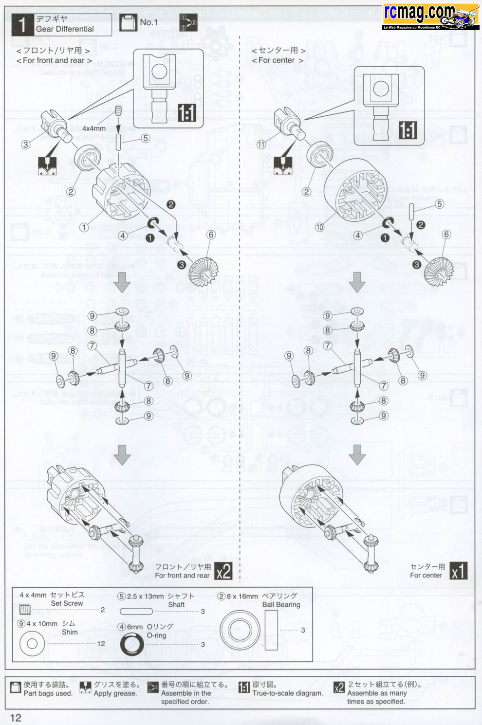

A l'ouverture de la boite on découvre 2 belles planches d'autocollants et la notice anglais / japonais. La notice en français réalisée pat l'importateur FDL correspond à la version TKI première version. Un document double page en anglais et en japonais pour expliquer les différentes possibilités de réglages et une fiche de réglage vierge. A regretter l'absence de fiche de réglage en français, c'est pourtant généralement livré avec les kits, une de base et une vierge seraient les bienvenues. La notice est très classique, elle n'a pas beaucoup évoluée depuis les années 80 ... Pour le montage, comme toujours sur les Kyosho, il est très facile avec des ajustements de qualité, de plus la voiture est plutôt simple.

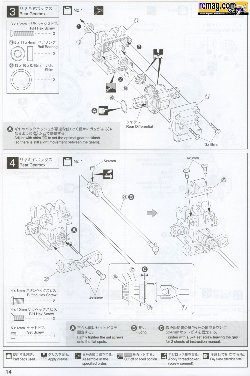

SALUT OU AVEZ VOUS PLACEZ VOS RONDELLES DE CALAGE POUR L'ENTRE DENT COUPLE CONIQUE ET SUR LES CARDANS? ET COMBIEN? ON M' A DIT D'INVERSER LA RONDELLE 13X16X0.15 ET DE LA METTRE COTE ROULEMENT?? MERCI edit modo: Le Hache On évite les majuscules S.V.P
Salut Sur les nouveau kit mp9 il a plus beson de mettre une rondelle sur le couple conique elle est deja dessus

t'es sure de cette info, le pignon a été modifié sur les kits actuel ?
aleks
Inscrit le: 25/08/2008
Messages: 1099
Localisation: ligue 1
MessagePosté le: 19.11.2010, 16:44:00    Sujet du message: Répondre en citant
normalement oui sur mon kit mp9e que j'ai acheté en avril dernier il etait deja modifié et meme ca ce voit a l'oeil nu il y a un petit epaulement

La notice anglais / japonais. La notice en Français est celle du TKI première génération, il y a donc quelques différences

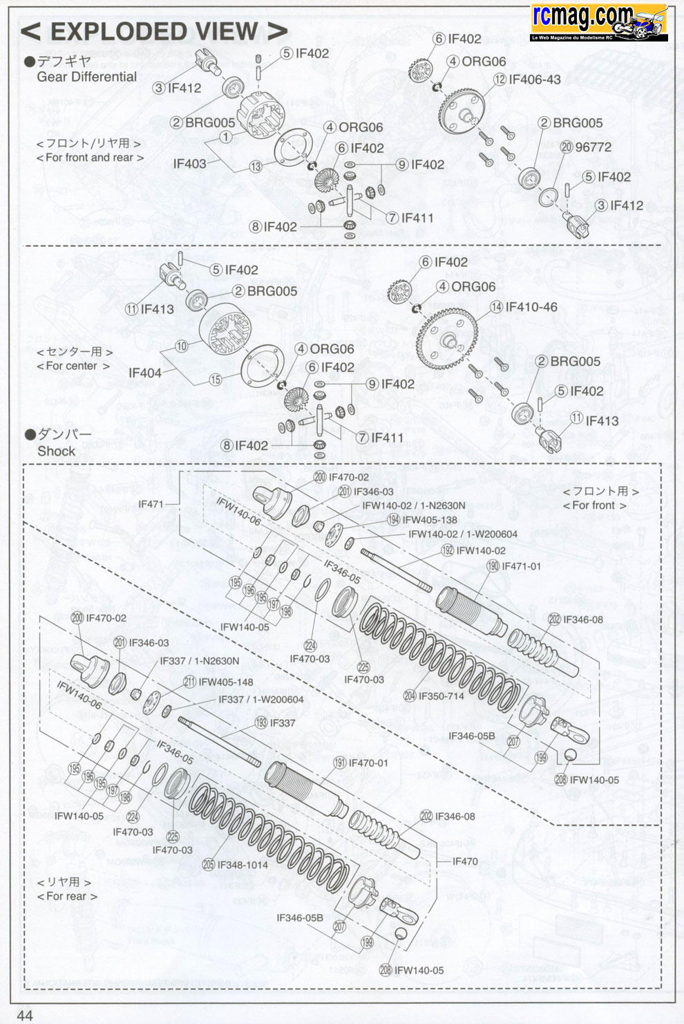

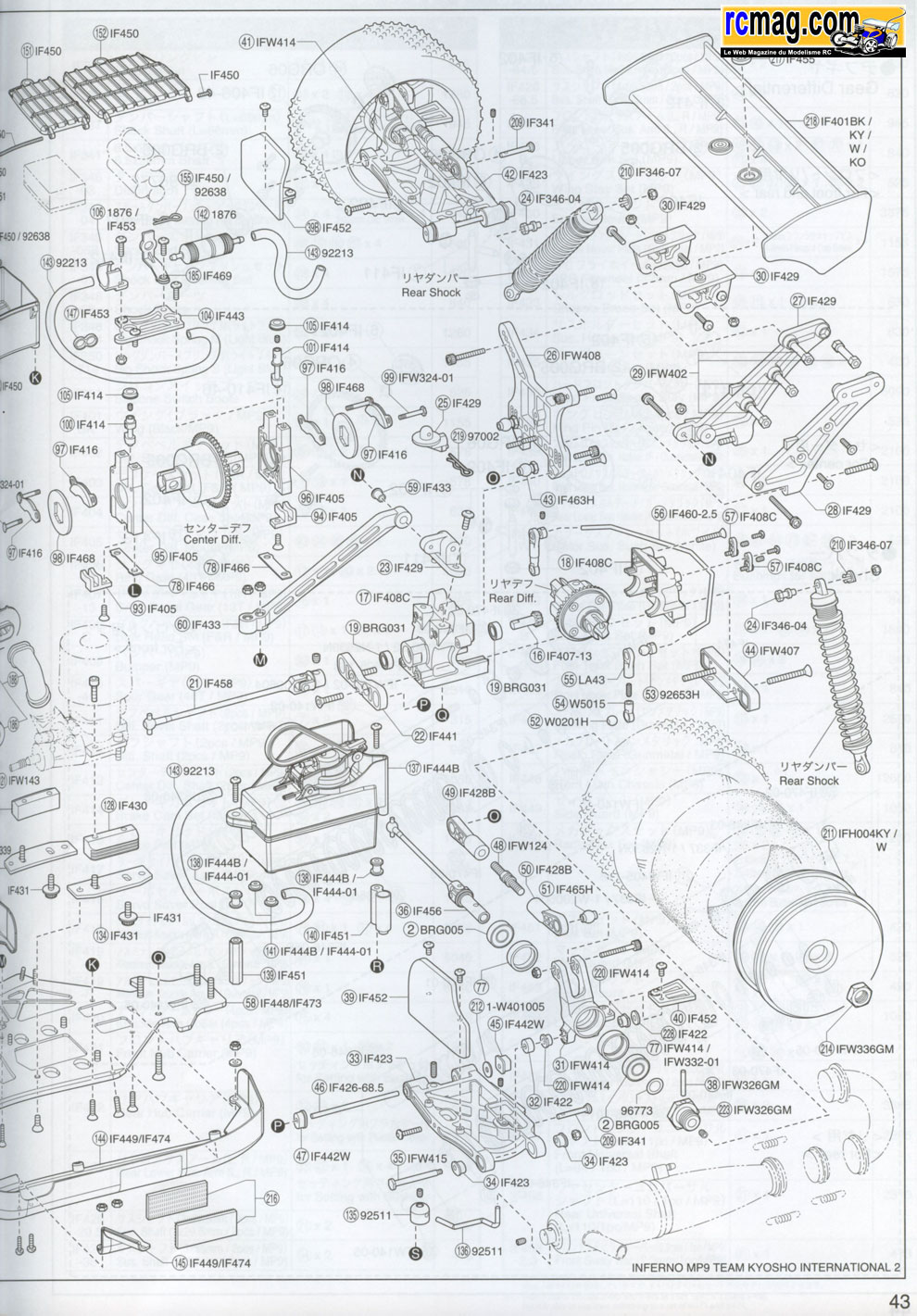

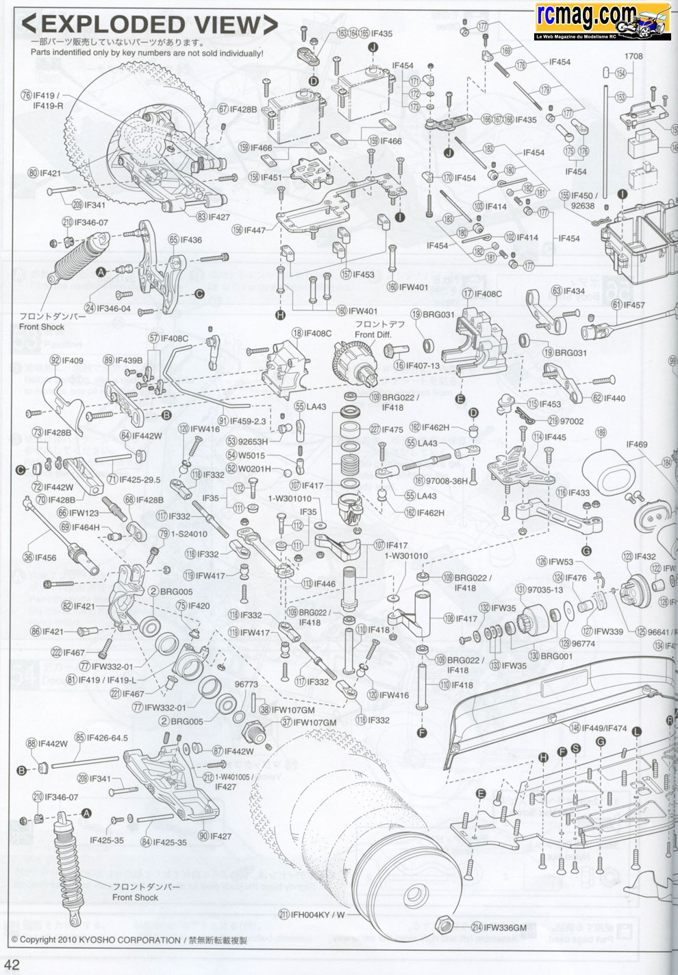

Le éclatés sont comme toujours très pratiques, on trouve aussi la liste des références pièces détachées et options en fin de notice.

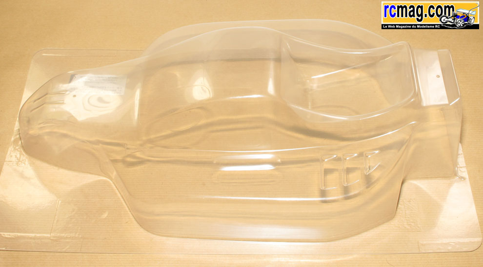

je confirme 2 de 5000 et un de 3000. m'en suis aperçu après, là j'avais récup la photo du racing OK! La carrosserie qui est spécifique à cette version TKI2, perso j'aime bien. Elle est livrée avec ses caches pour les vitres et le velcro pour les bavettes.
