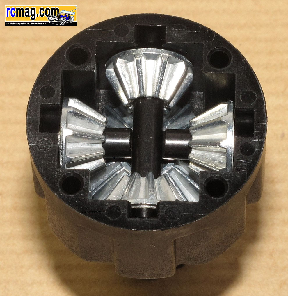

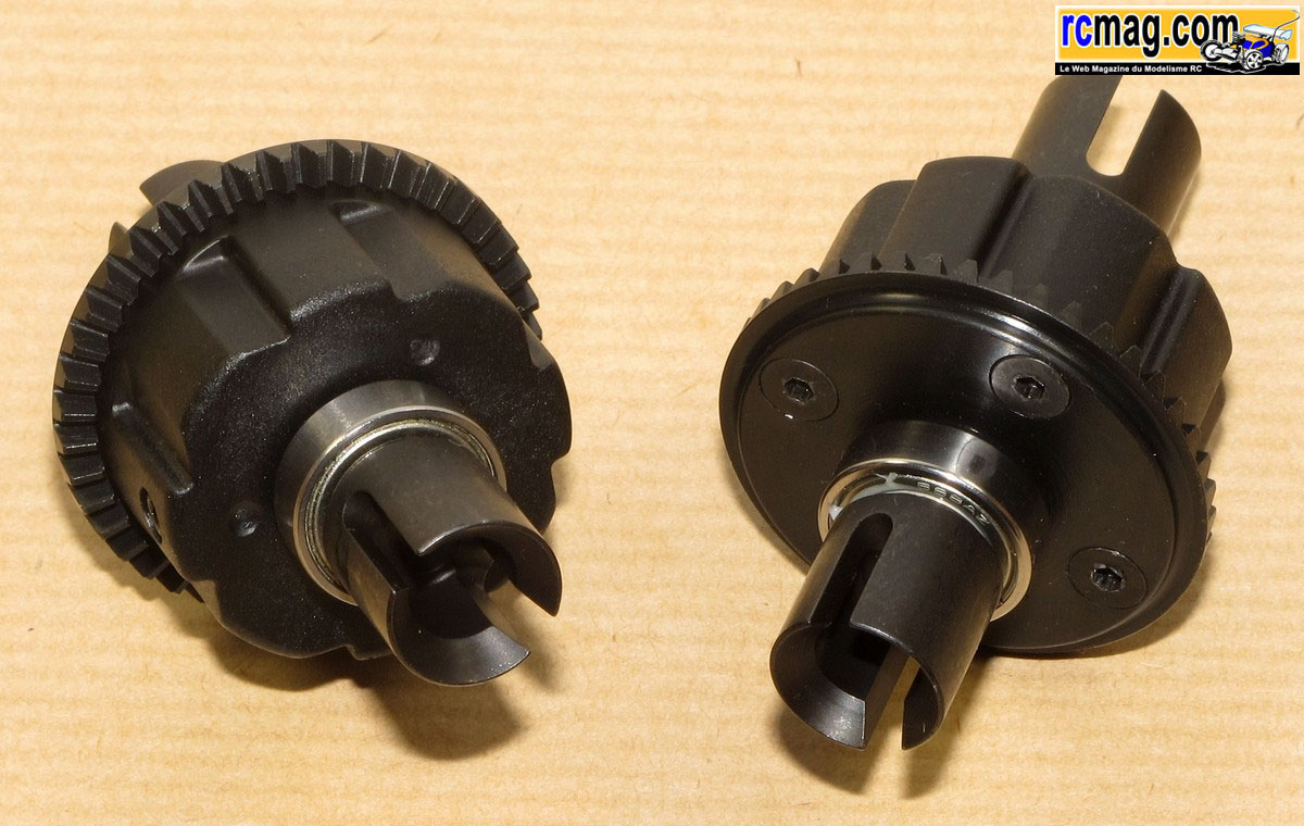

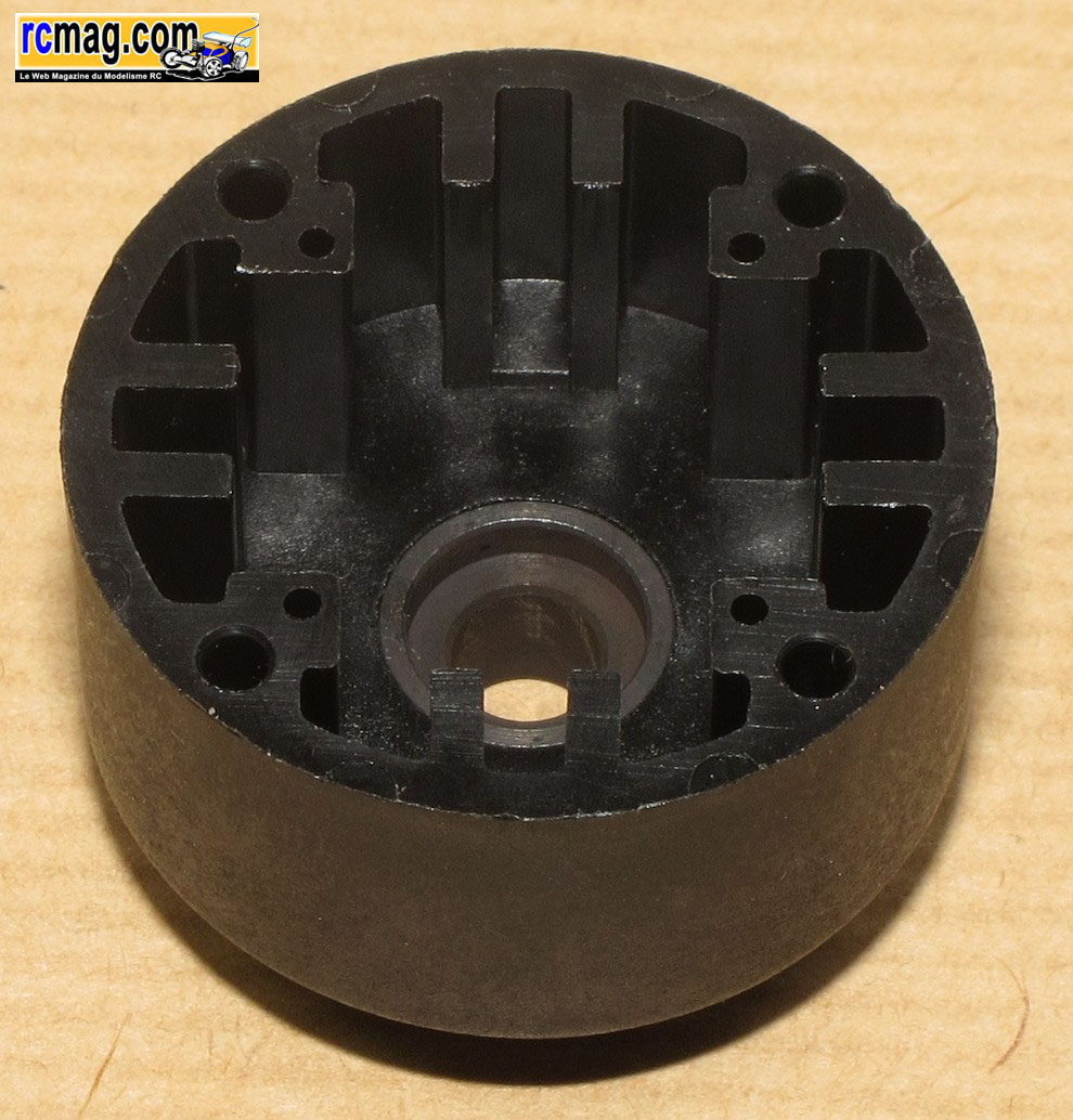

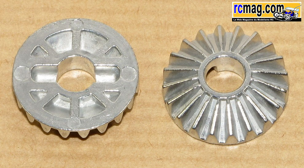

Les différentiels sont vraiment petit et étroit, cela permet de gagner beaucoup de poids et d'avoir des cellules très compactes.
Sur la première photo on voit bien la différence de taille entre le corps de différentiel central et ceux des cellules.
Les planétaires comme les satellites sont moulés et on remarquer là aussi le travail d'allégement.

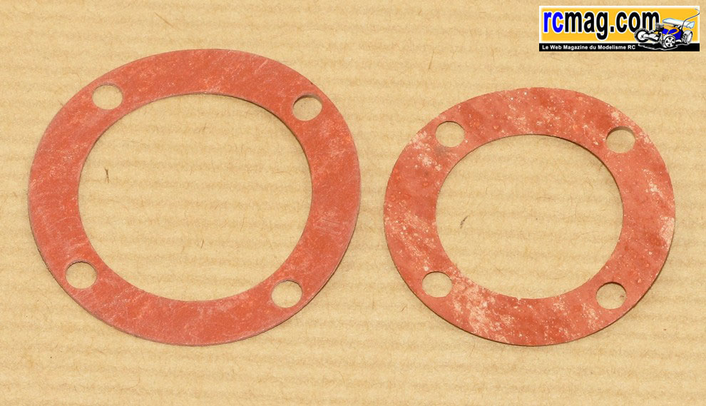

Les joints sont en papier et on peut déjà signaler que d'origine le calage semble parfait.

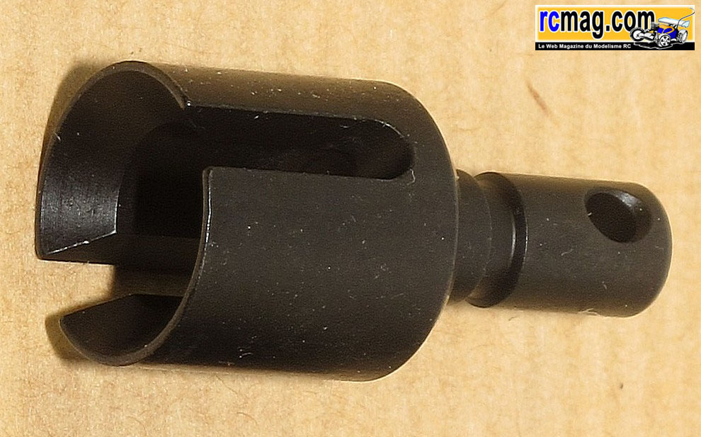

Pour comparaison, sur cette photo vous pouvez voir les 4 types de noix équipant les différentes versions du MP9 ( à droite celles du MP9e ).

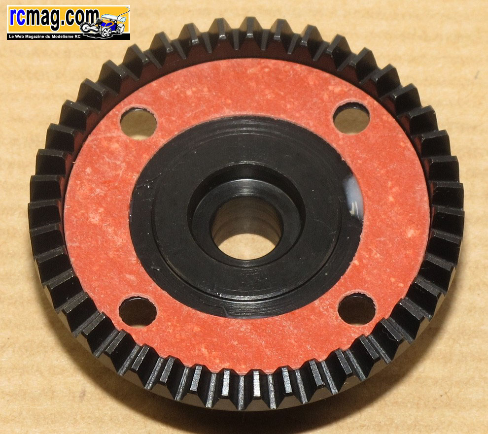

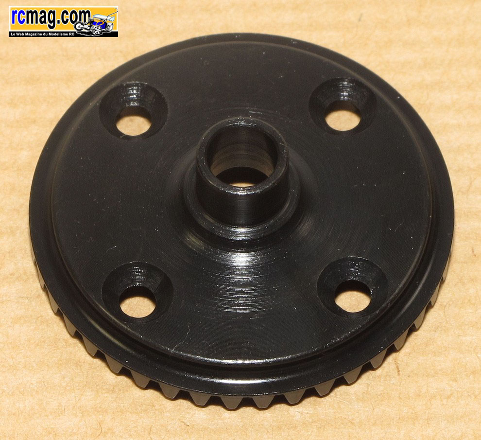

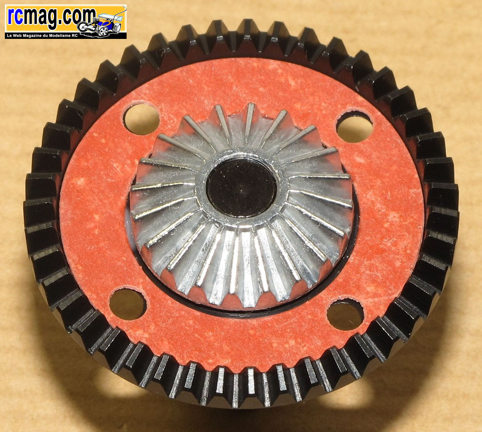

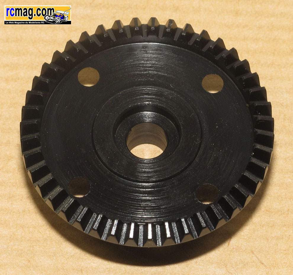

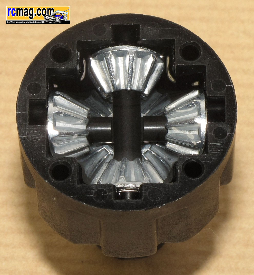

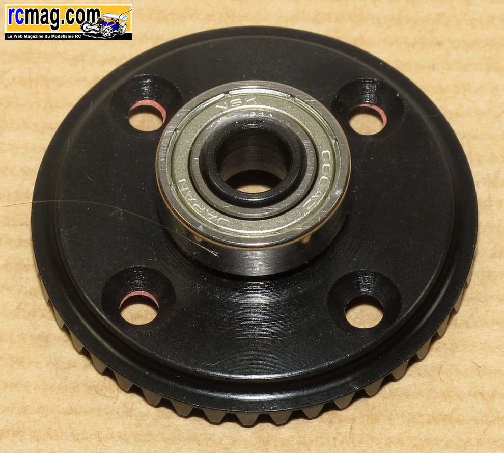

L'éclaté d'un différentiel de pont ( avant ou arrière ), la couronne conique de 43 dents ( 14gr ) avec sa denture droite très fine, pour la préserver il faudra
bien sure surveiller régulièrement l'état des roulements et de la cellule.

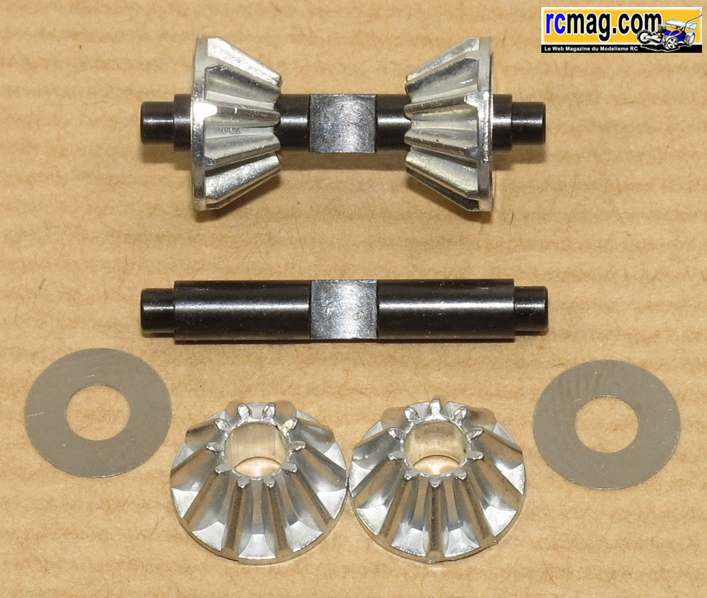

Pour comparaison, à gauche la noix ( 10gr ) de différentiel qui équipe le MP9e et à droite la noix light ( 8gr ) du MP9 TKI2.

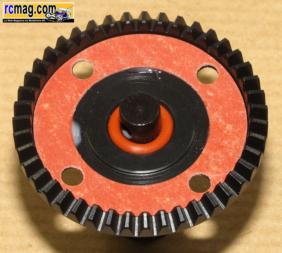

MessagePosté le: 16.12.2010, 19:49:30    Sujet du message: Répondre en citant

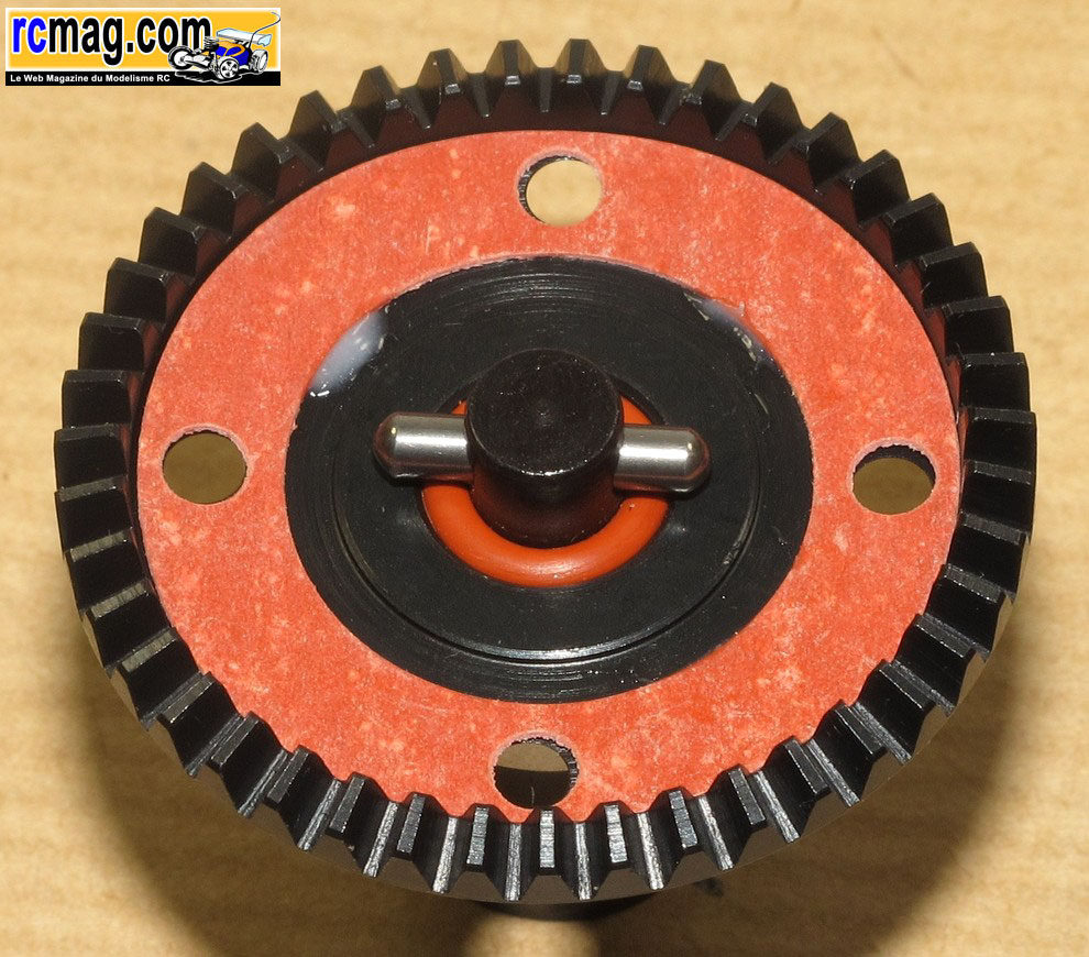

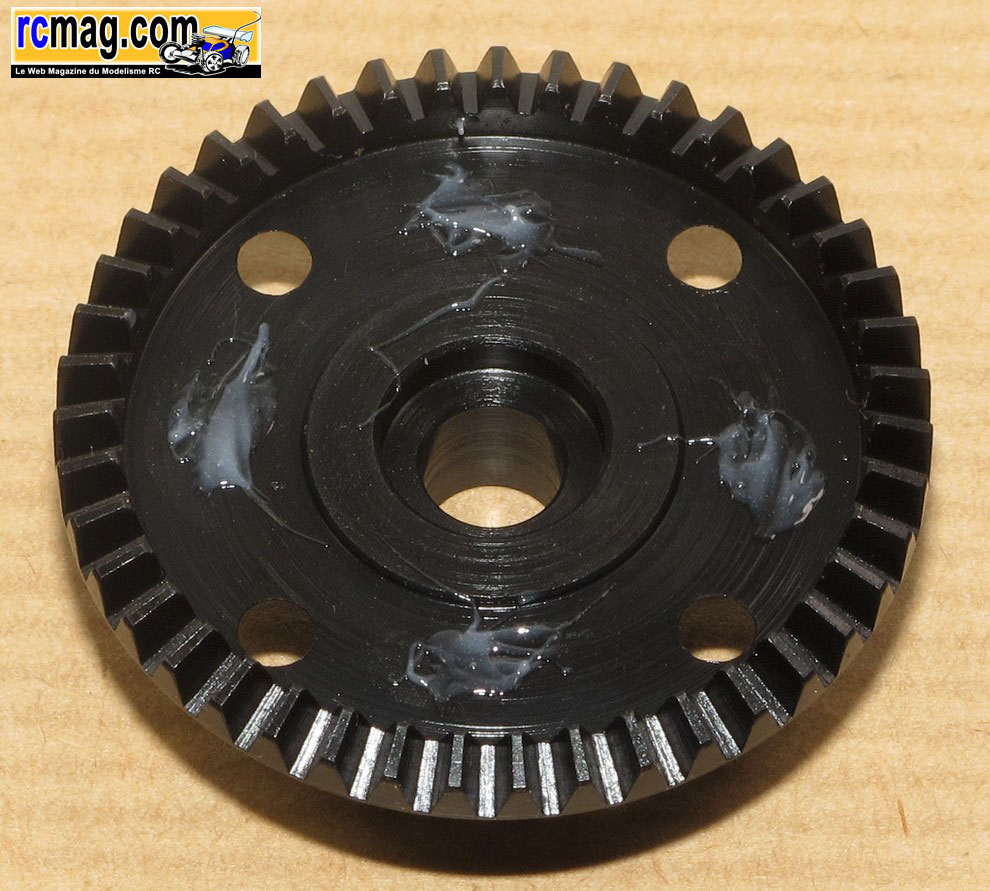

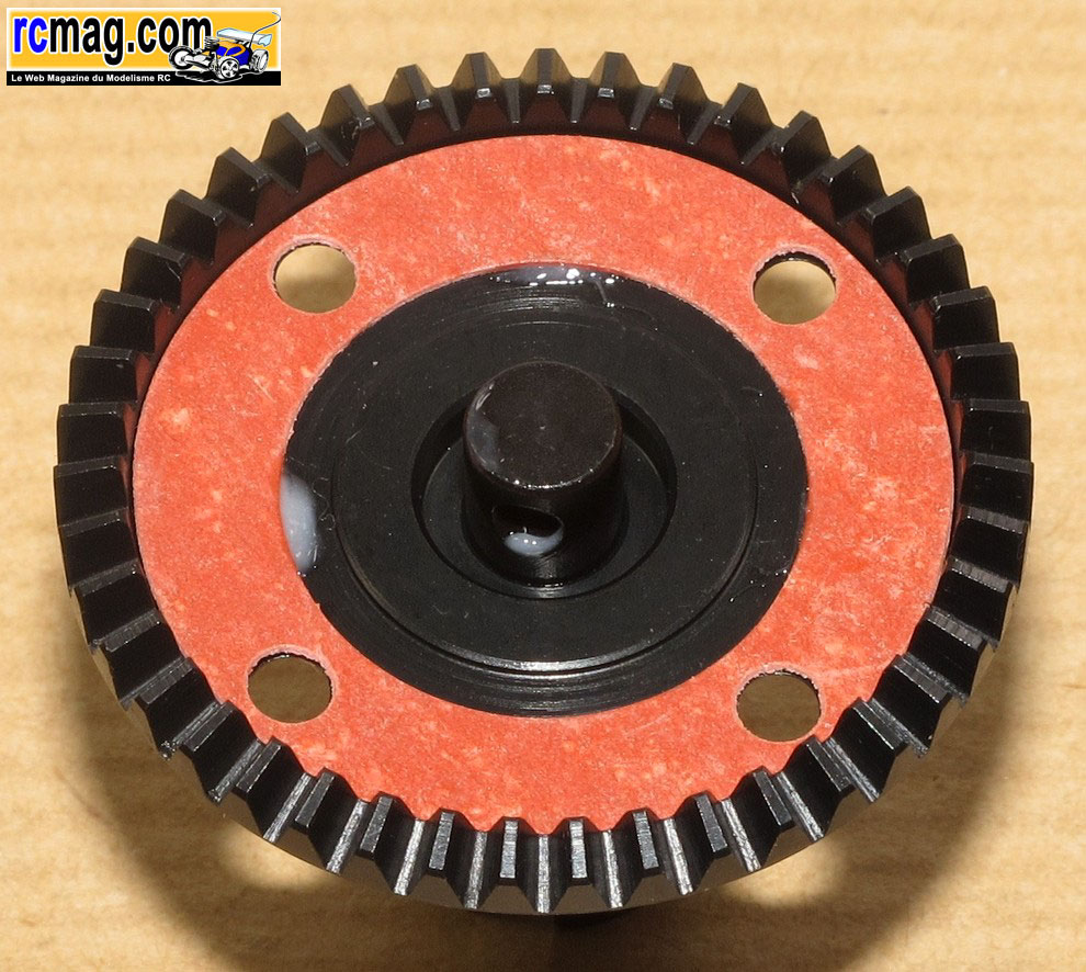

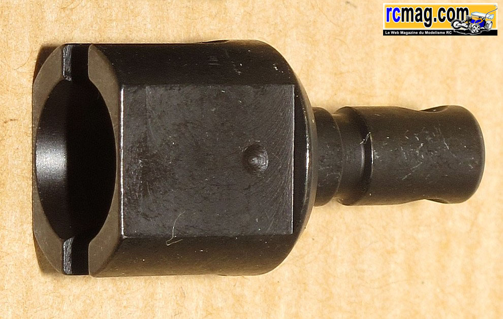

Pour le montage des différentiels coté couronne, ne pas oublier de mettre un peu graisse ( celle livrée sur le kit est bien fluide et adaptée ) sur la noix
de sortie et le joint torique. Pour maintenir en place le joint papier, vous pouvez utiliser un peu de graisse ou d'huile silicone épaisse.

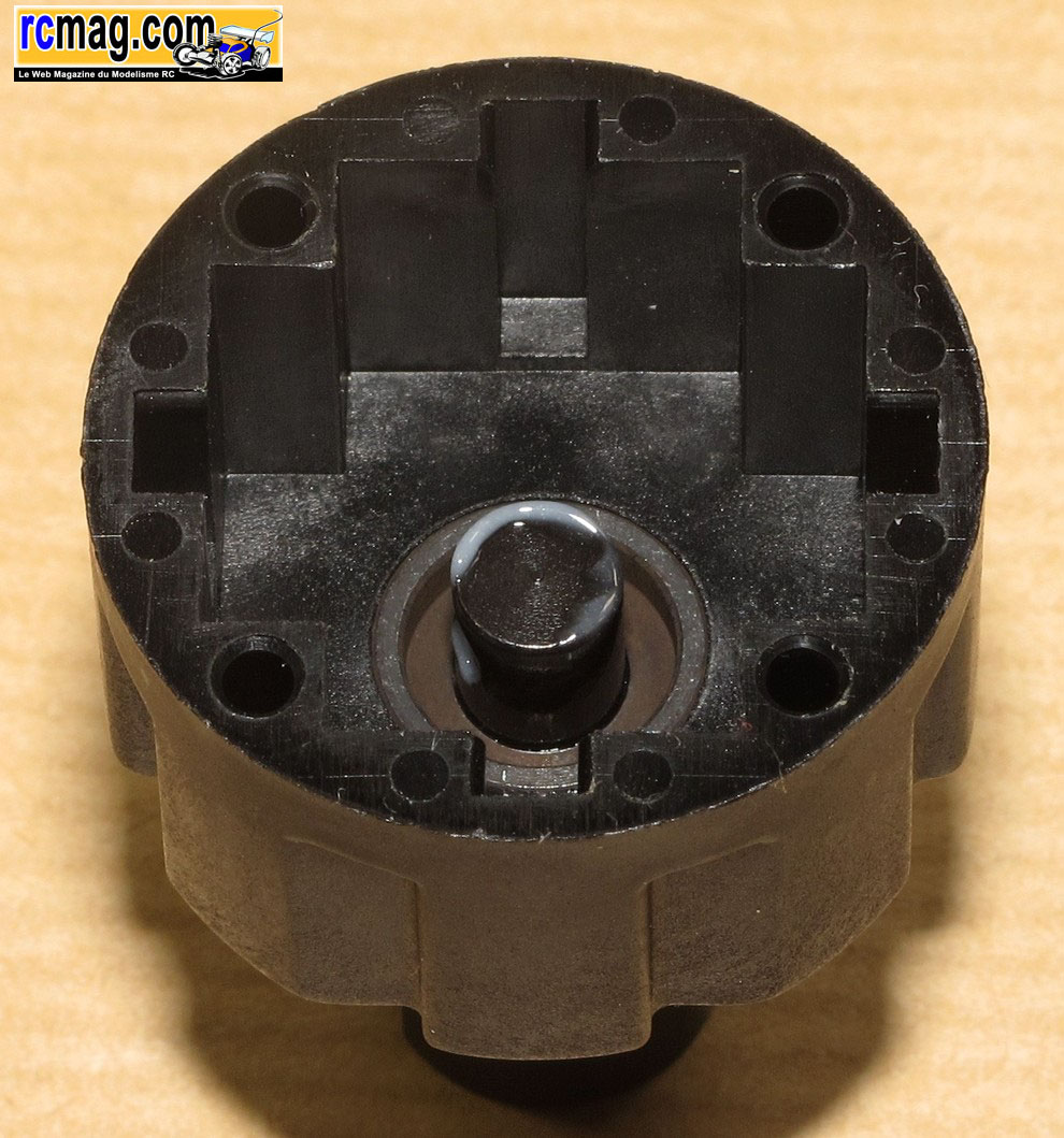

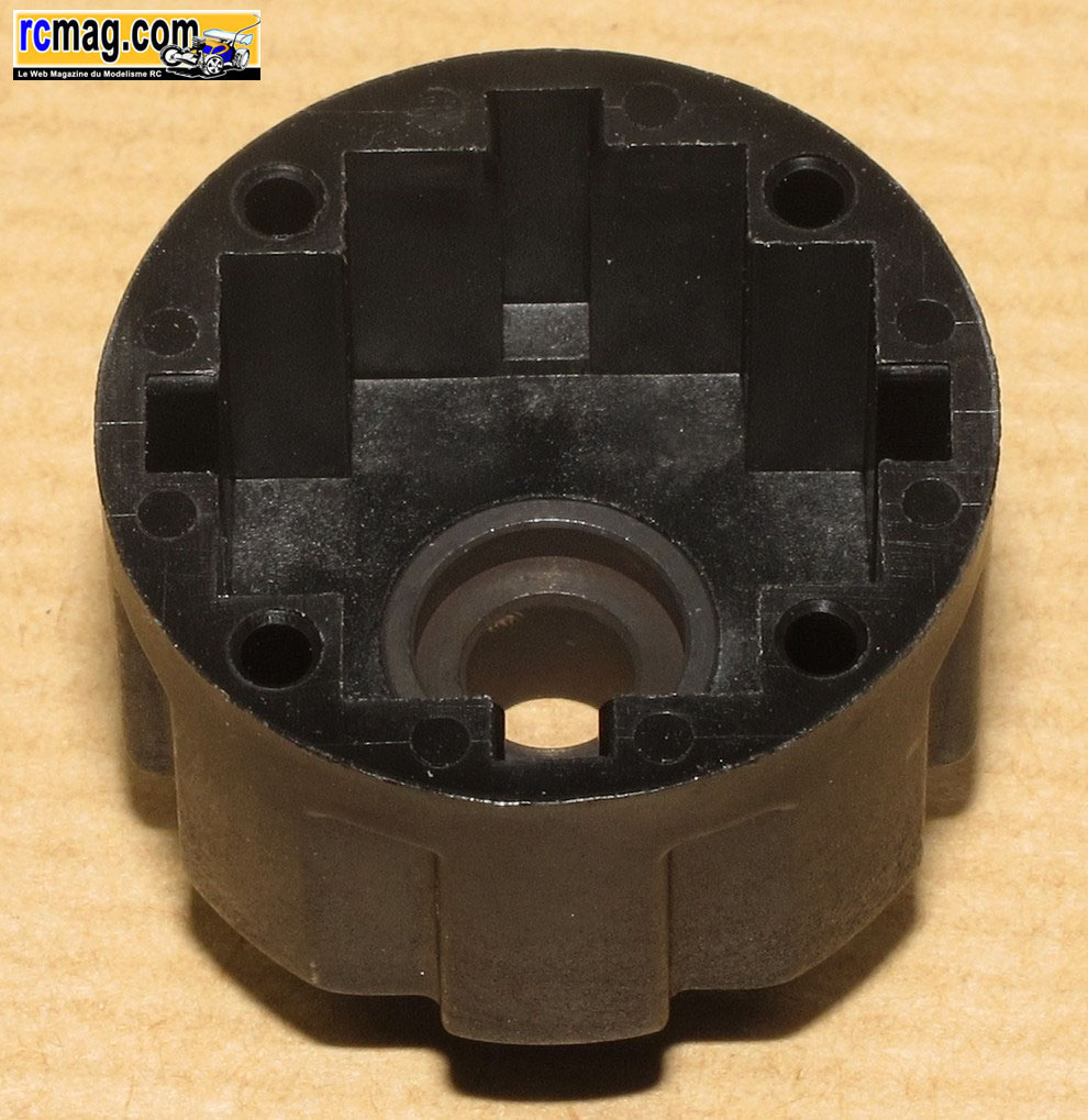

MessagePosté le: 16.12.2010, 20:25:26    Sujet du message: Répondre en citant

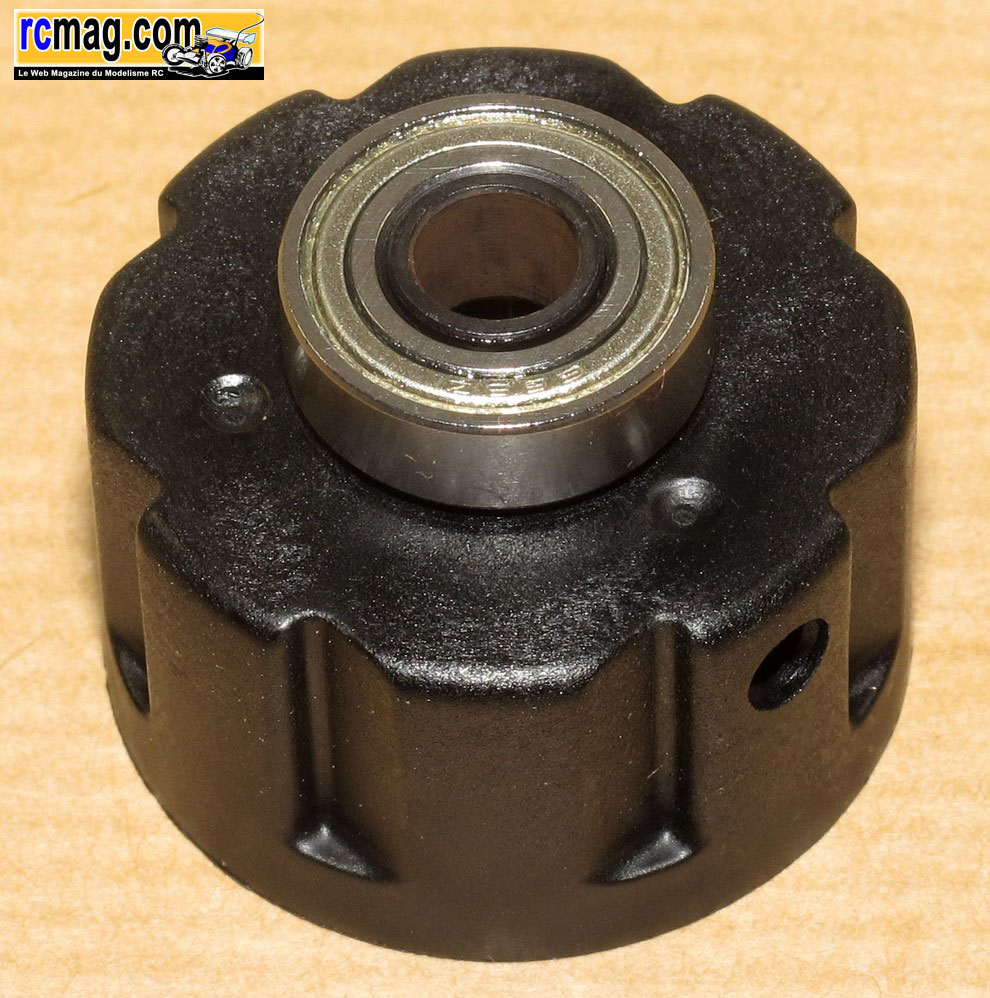

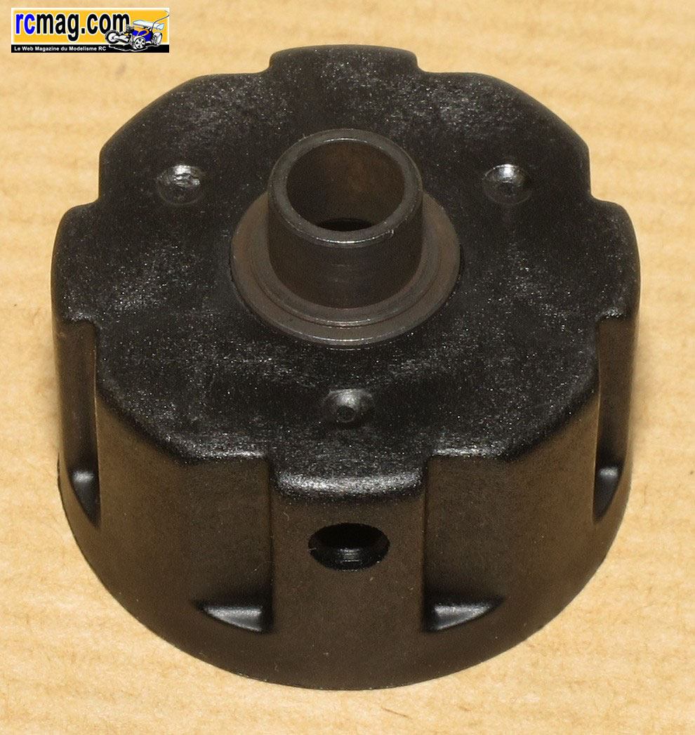

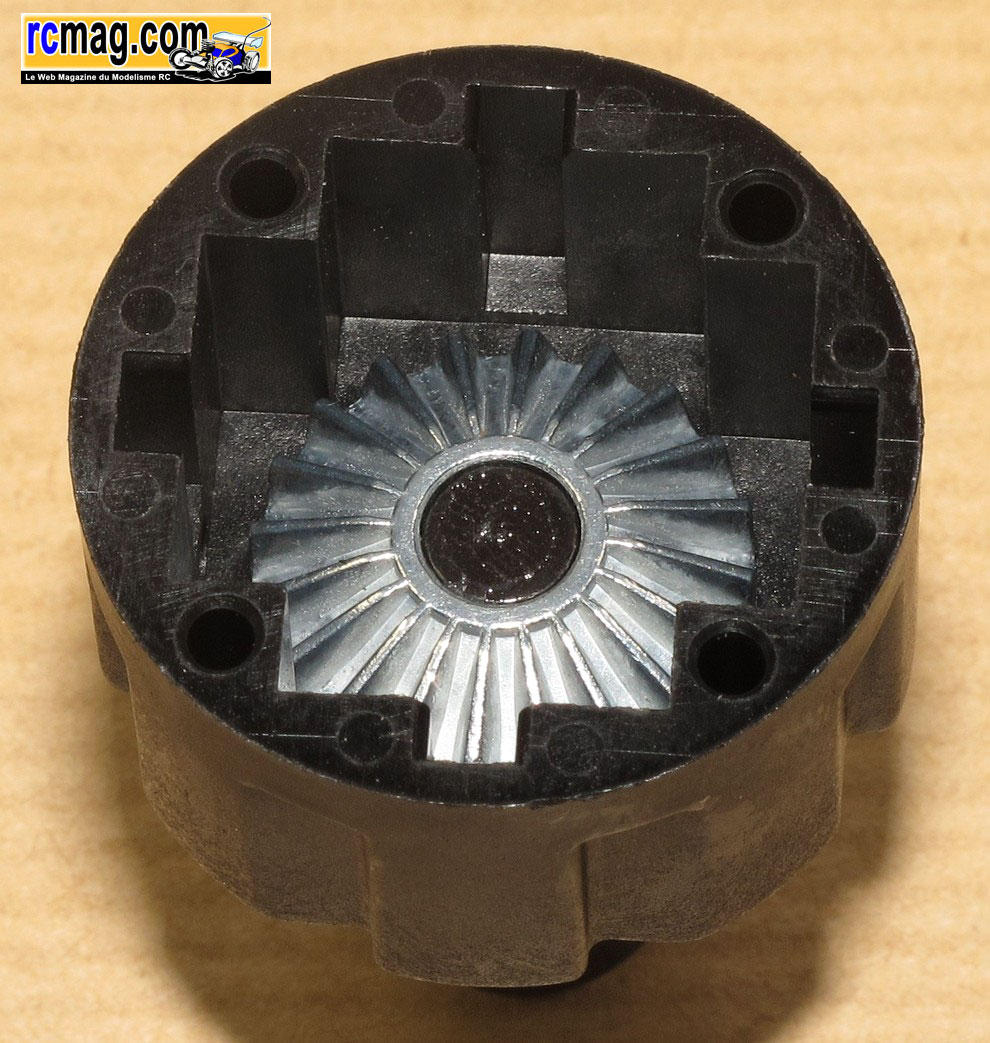

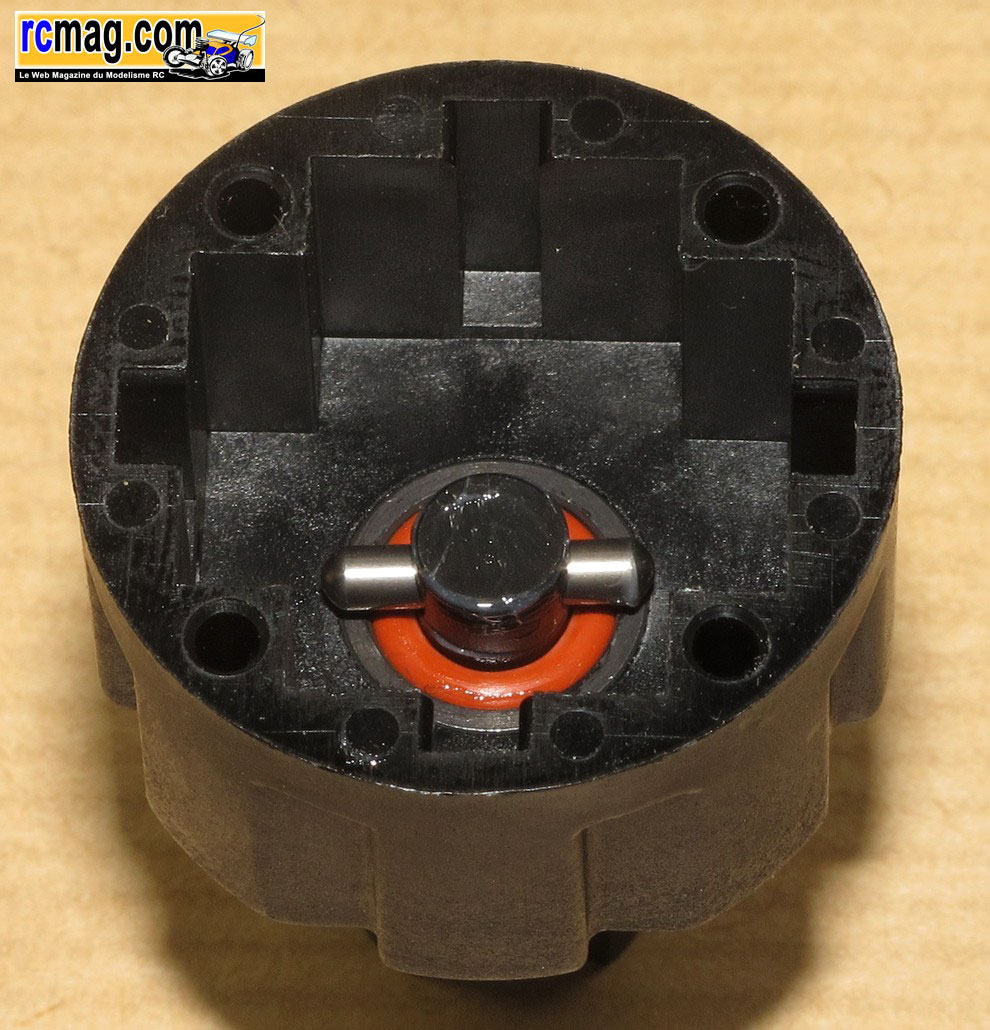

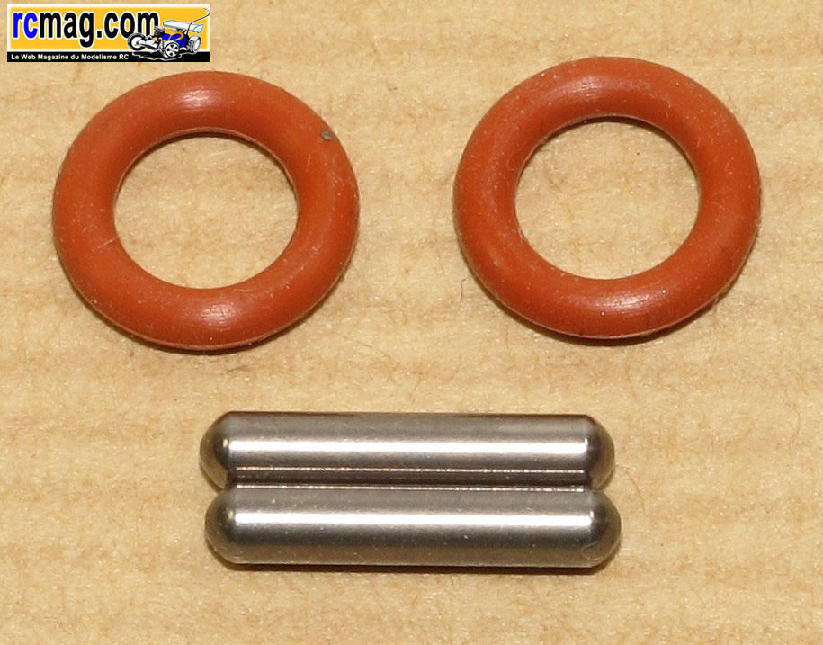

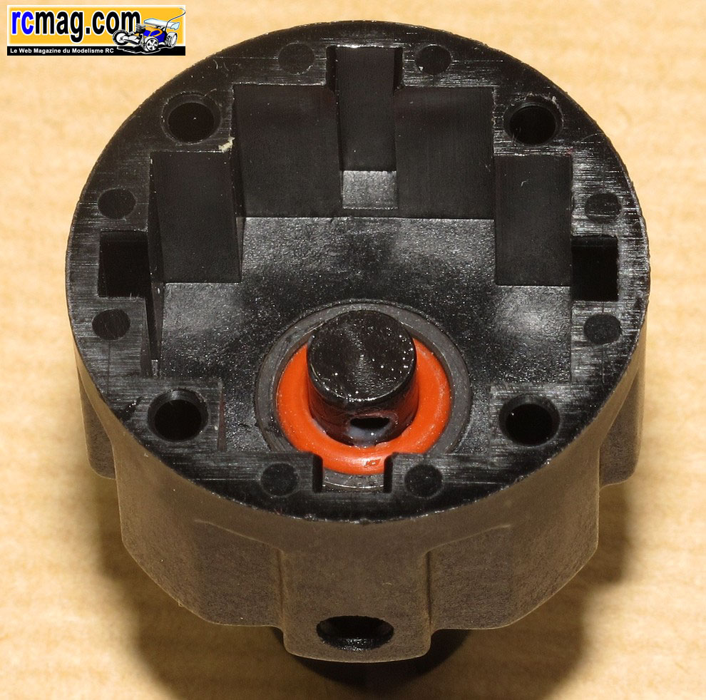

Pour le montage coté corps de différentiel, on glisse la goupille d'entraînement du planétaire par un trou latéral qui est ensuite obturé par une vis CHC sans tête M4.
C'est pas le montage que je préfère car il y a toujours un petit risque de fuite, pour l'éviter je mets une un peu de colle cyano sur la vis avant sa mise en place.

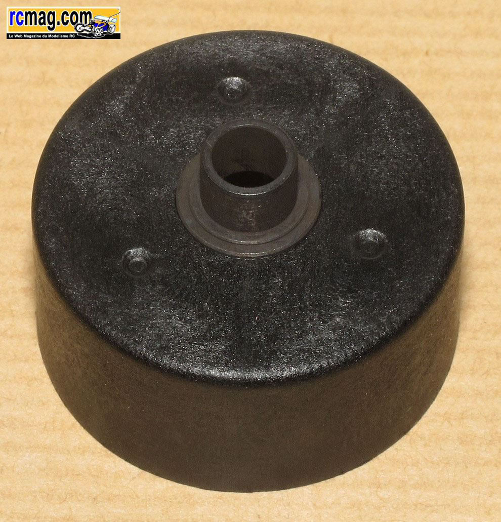

Les différentiels de pont terminés ( poids de 80gr pour une longueur de 60mm et un diamètre maxi de 37mm ).

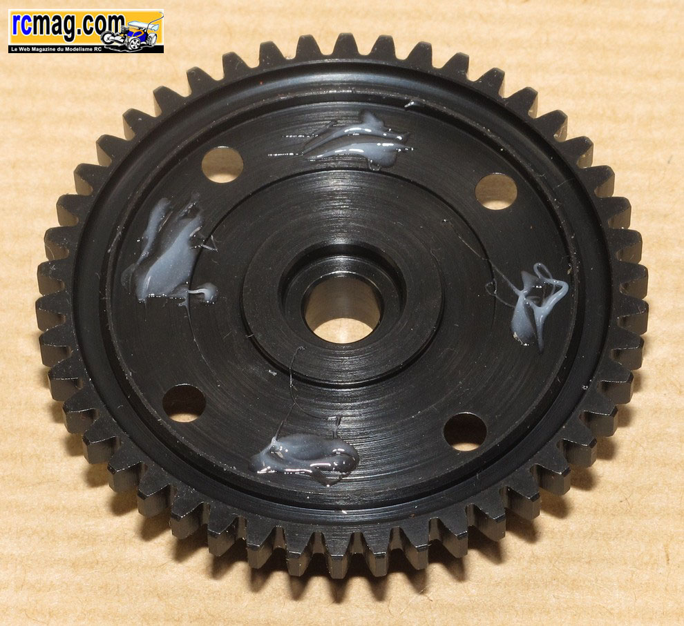

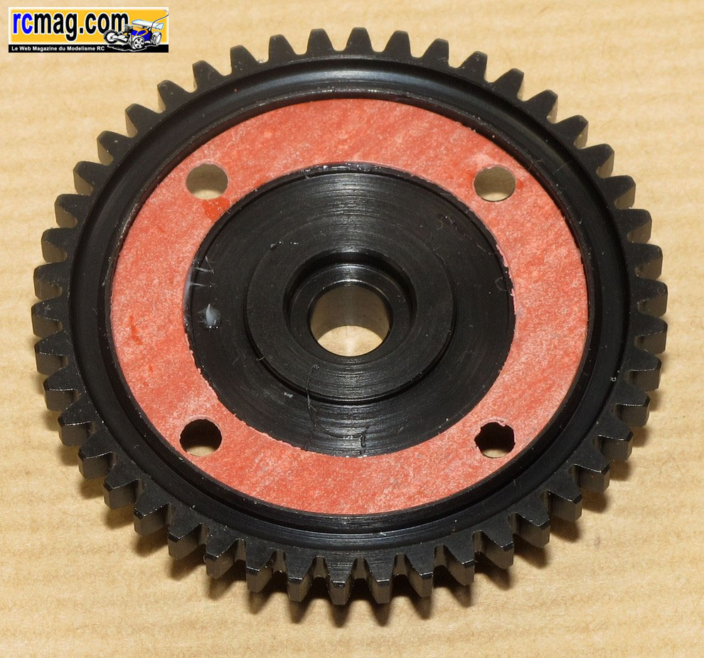

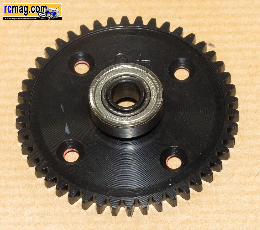

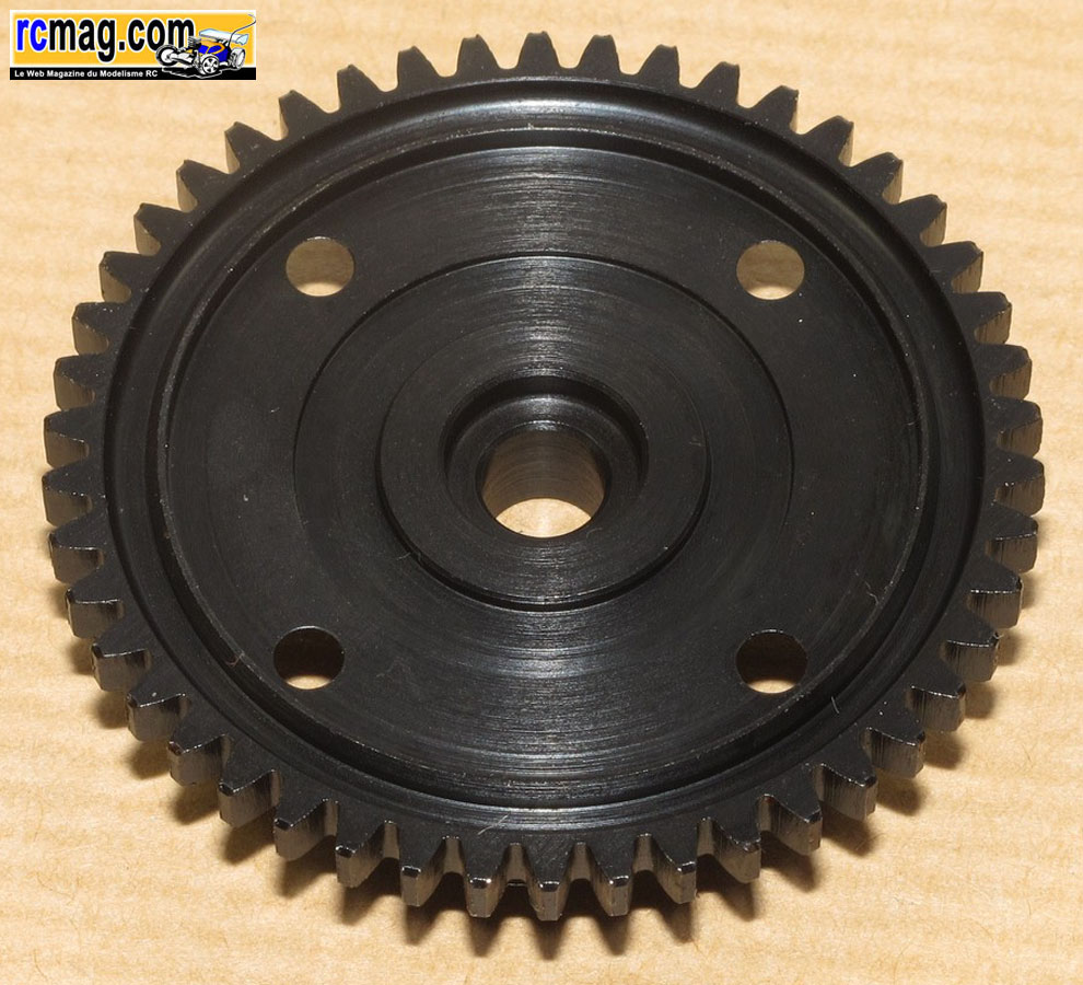

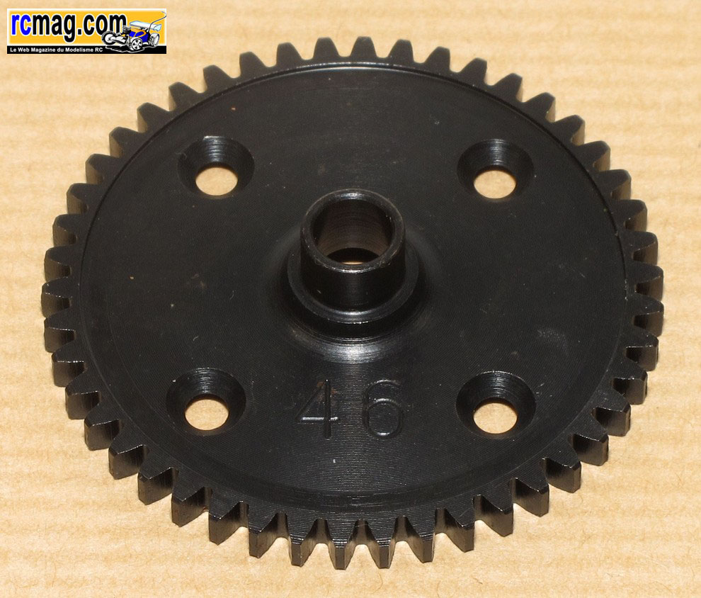

L'éclaté du différentiel central, la couronne est une 46 dents ( 22gr ).

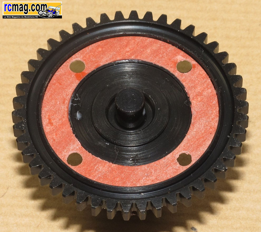

Pour comparaison, à droite la noix de différentiel ( 10gr ) qui équipe les MP9e et à gauche la noix light ( 8gr ) du MP9 TKI2.
