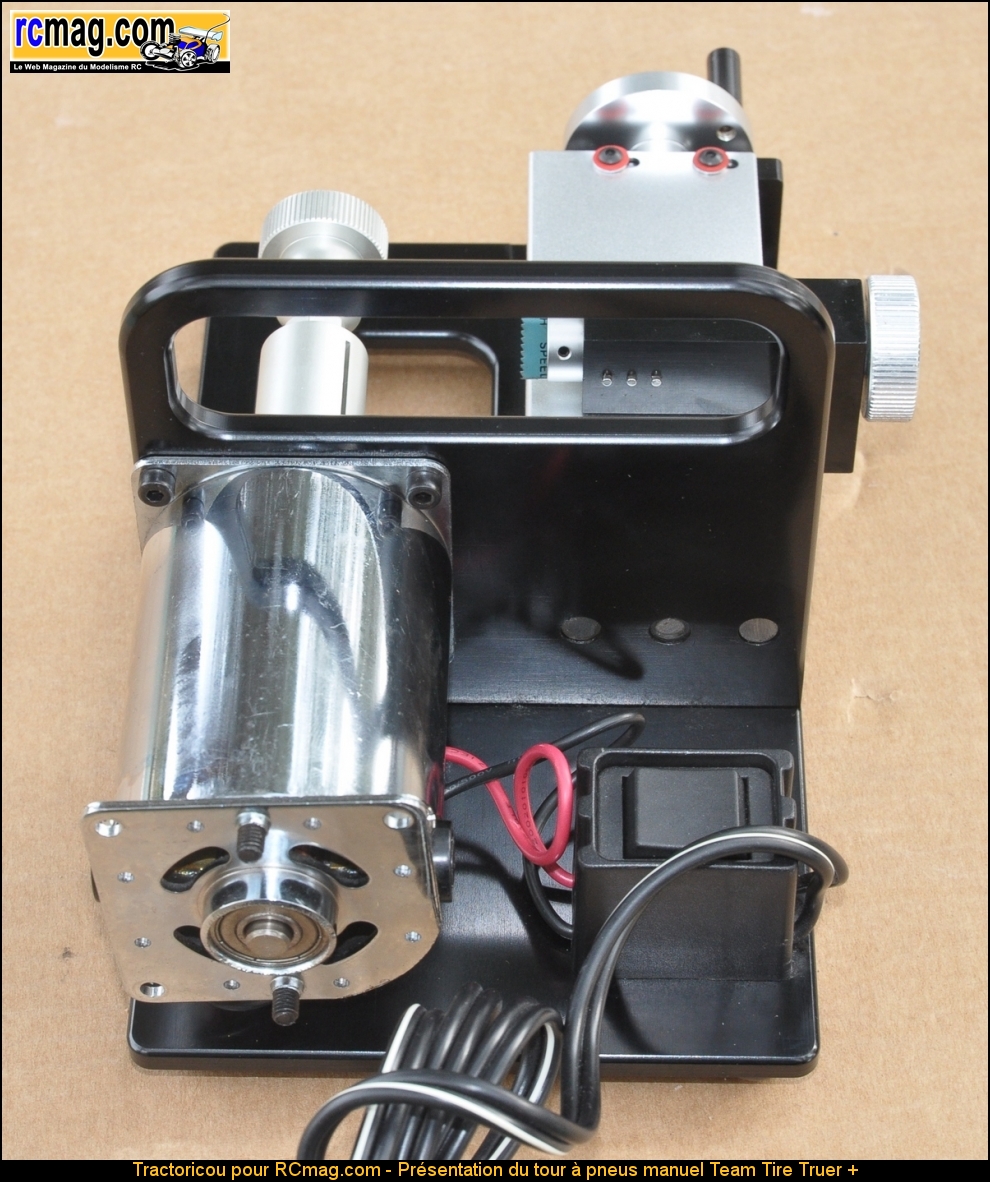

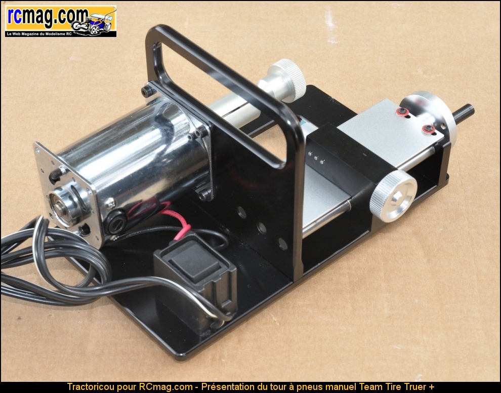

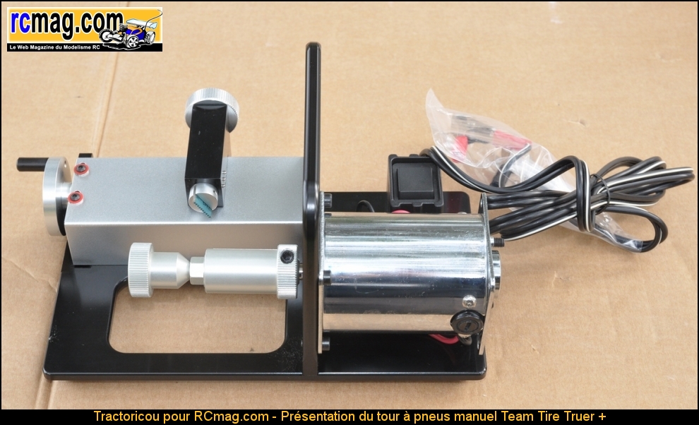

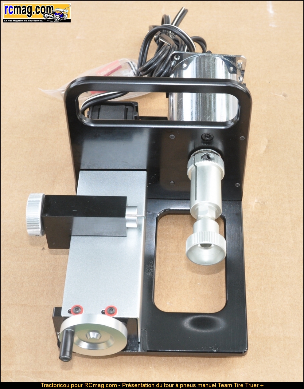

Présentation du tour à pneus manuel Team Tire Truer +
A retrouver sur cette page
http://www.rcmag.eu/Articles/tractoricou/presentation_tour_a_pneus_manuel_team_tire_truer_u/index.html
Le tour à pneus est un accessoire indispensable à la pratique de la piste 1/10 ou 1/8, malheureusement le choix est limité et les prix souvent élevés.
Notre sponsor http://www.sunmodelisme.com nous a présenté la gamme de tours à pneus Team Tire Truer qui est proposée à des tarifs vraiment raisonnables.
Sur cette page nous allons vous présenter le tour à pneus manuel Team Tire Truer + qui est la version de milieu de gamme.
