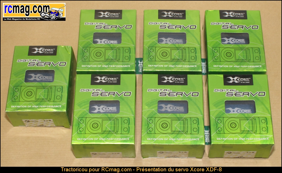

La présentation du servo Xcore XDF-8 importé en France par Cars Distribution.
A retrouver sur ce sujet
http://www.rcmag.eu/Articles/tractoricou/presentation_du_servo_xcore_xdfi8/index.html
La nouvelle gamme de servos Xcore est distribuée par Cars Distribution OK!
http://www.cars-distribution.com

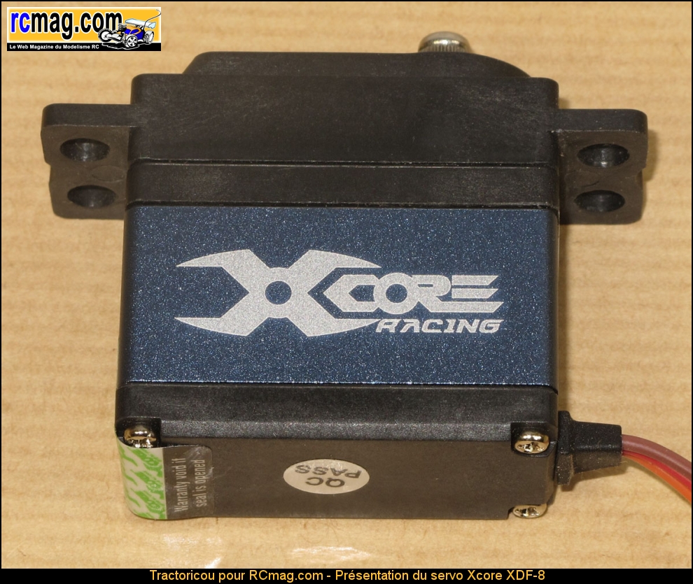

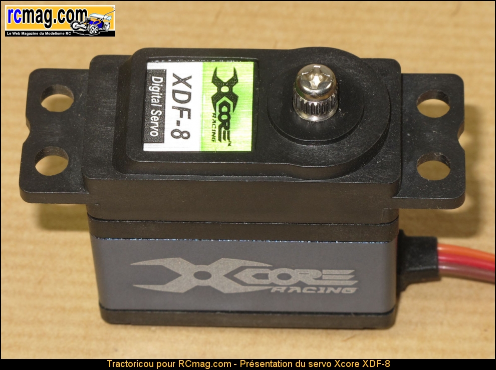

Sur cette page nous allons vous présenter le servo Xcore XDF-8. La gamme est depuis peu importée en France par http://www.cars-distribution.com
Le Xcore XDF-8 est un servo très puissant, avec son couple de 21,5 kg.cm sousv 6v, il sera bien adapté à la direction de TT 1/8, Truggy, Monster Truck.
Voltage 4.8V / 6V
Vitesse 0.22 sec/60° (4.8V) - 0.18 sec/60° (6V)
Couple 17 kg.cm - 21,5 kg.cm
Poids 65 g
Taille 41 x 20 x 41 mm (1.61 x 0.79 x 1.61 in)
Recommandé : Avion, Bateau, Helico et Voiture 1/10 et 1/8 on ou off road, Truggy et Monster truck
Le XDF-8 peut etre alimenté de 4,8 à 8,4v, bon point, il accepte une alimentation Lipo sans dévolteur.
Son prix est de 69,95€ et il bénéficie d'une garantie d'un an.

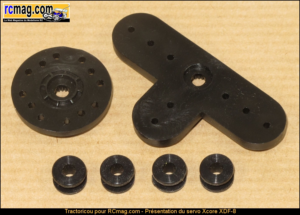

Les palonniers avec une empreinte type Futaba.
Un point qui me semble intéressant, c'est l'utilisation de véritables passes câbles au niveau de la fixation.

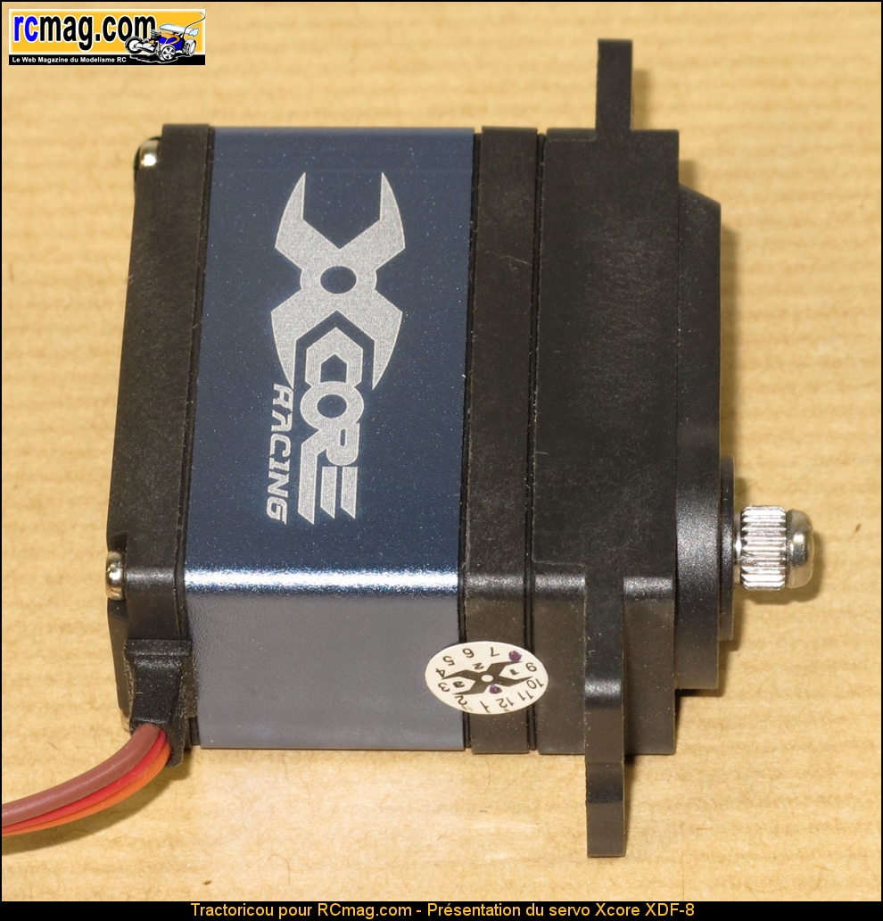

Le boitier intègre une partie en aluminium ce qui améliore la rigidité et le refroidissement.

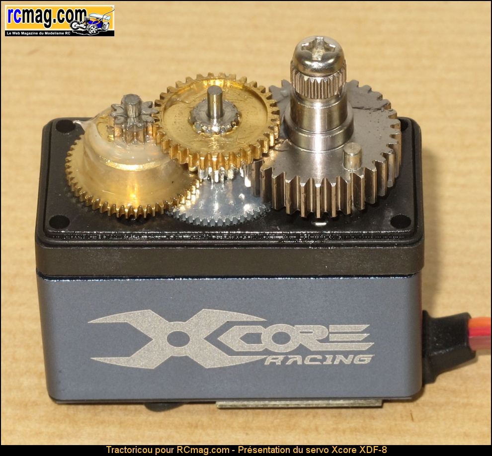

La pignonerie métallique avec une sortie guidée par 2 roulements à billes.
Le servo est rendu étanche par des joints torique placés sur le boitier et les vis.
Je vous invite à suivre le sujet ouvert sur le forum sur ce servo avec l'avis des utilisateurs.
