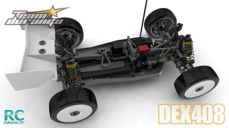

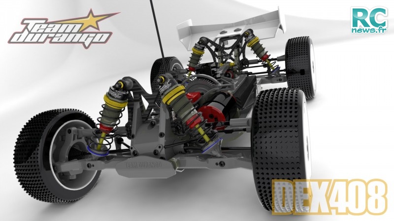

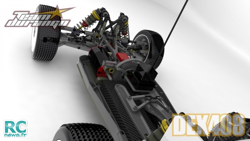

Waooooo ça promet !!!!
Lien: Durango.com
=> RCnews.fr |

ce châssis est vraiment superbe. S'il s'avère fiable et si la distrib. suit, il va faire mal... |

Ayant pas mal réfléchi aux différentes implantations possibles quand j'ai fait mon proto, j'ai été très étonné qu'ils puissent mettre les packs en 2x2 si proches.
En fait ils ont inversé le diff central et le moteur longe celui-ci, du coup ils ont besoin d'une énorme couronne (qui va s'accompagner qu'un pignon grand diamètre) pour décaler le moteur (qui va se retrouver plus décalé que sur ces images CAO). Le moteur étant plus lourd qu'un lipo 7,2V... Du coup la voiture ne sera pas équilibrée droite/gauche. Mais le contrôleur pourra peut être être monté un peu décalé (quoi qu'avec la carro).
A l'inverse si on laisse le diff dans le sens classique, les lipo sont écartés comme sur le STR8 :
En tout bien belle machine ! |

Bien vu Seb.
Pour éviter le pignon 25 dents peut être qu'il y a moyen de grossir les attaques de diff et diminuer les couronnes facon prépondérance mbx6 non
Pour le contro, là ou il l'on mis c'est déjà pas gagné.
Peut être derrière le servo si celui ci était monté en transversal et debout. |

C'est vraiment dommage cette implantation avec accus en 2x2s, sinon très beau châssis. |
