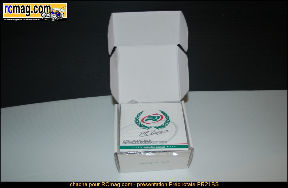

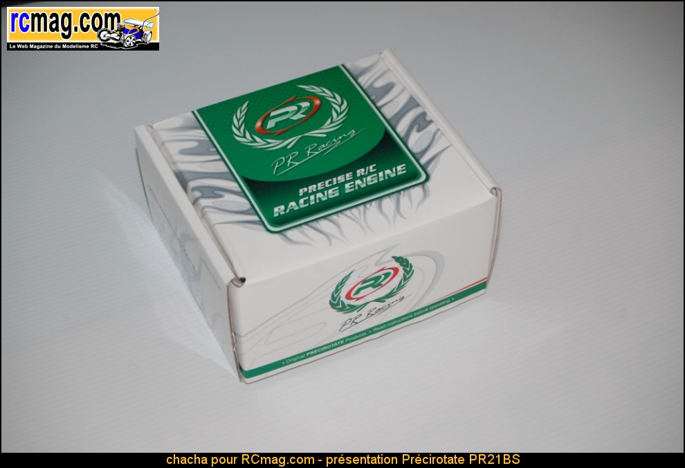

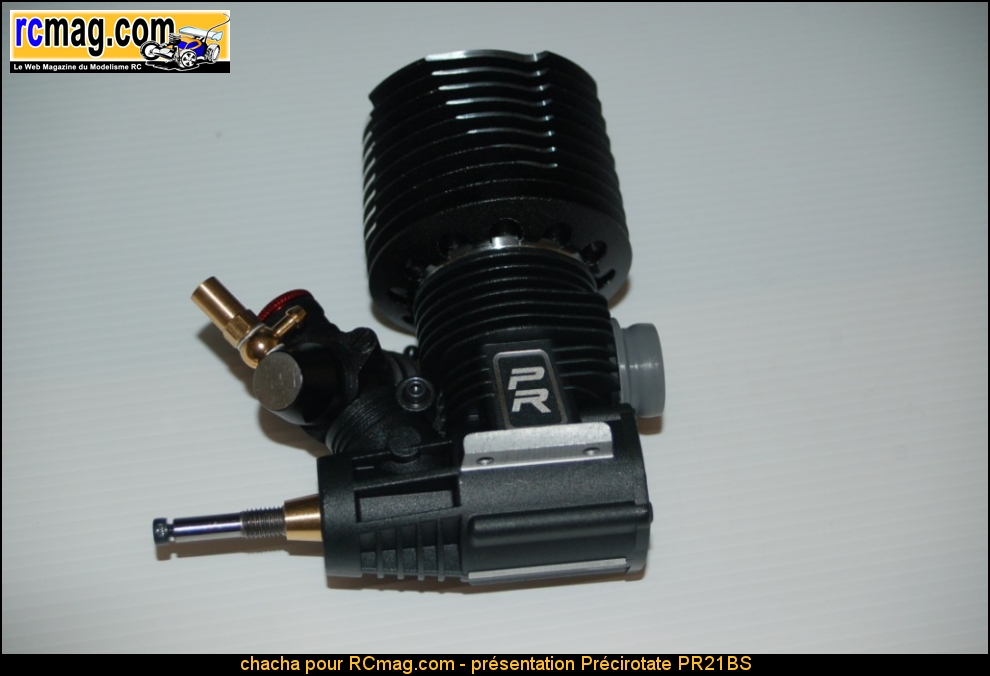

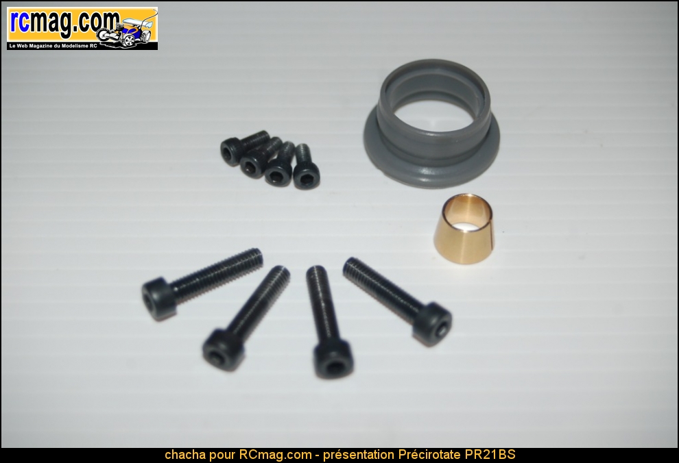

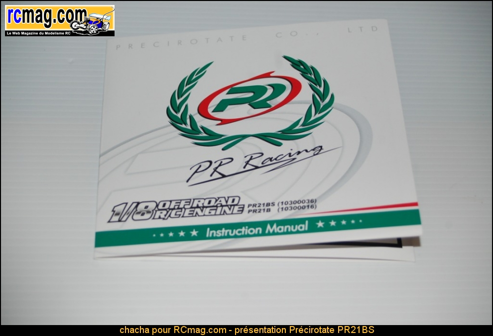

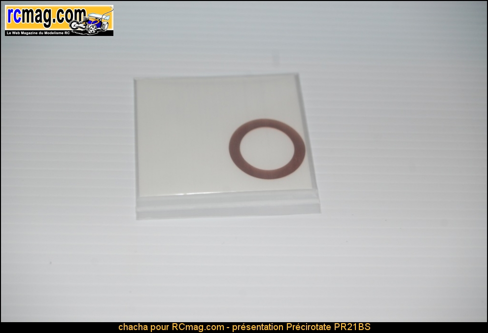

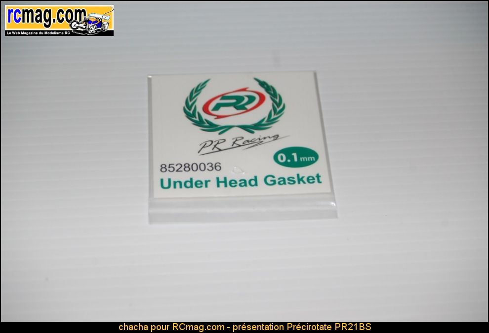

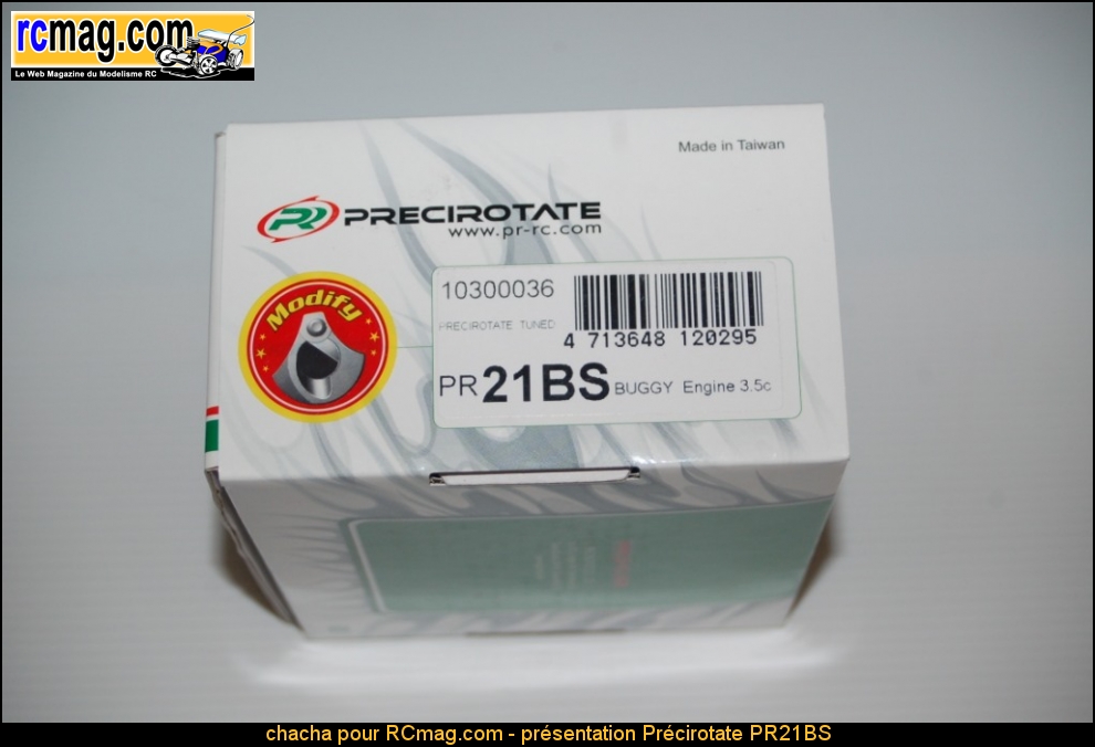

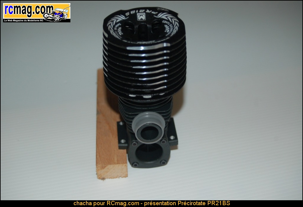

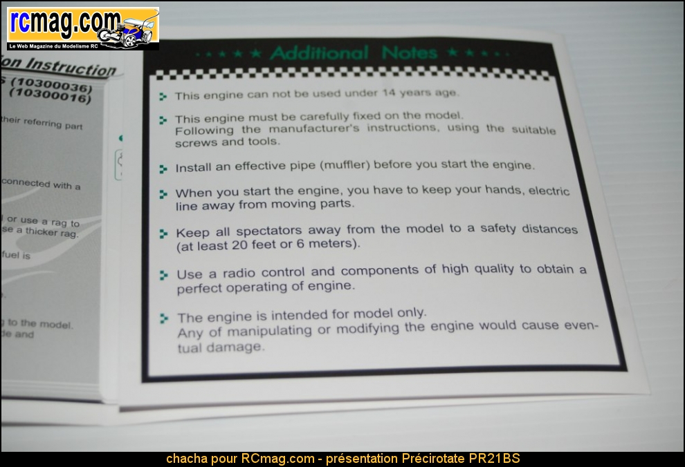

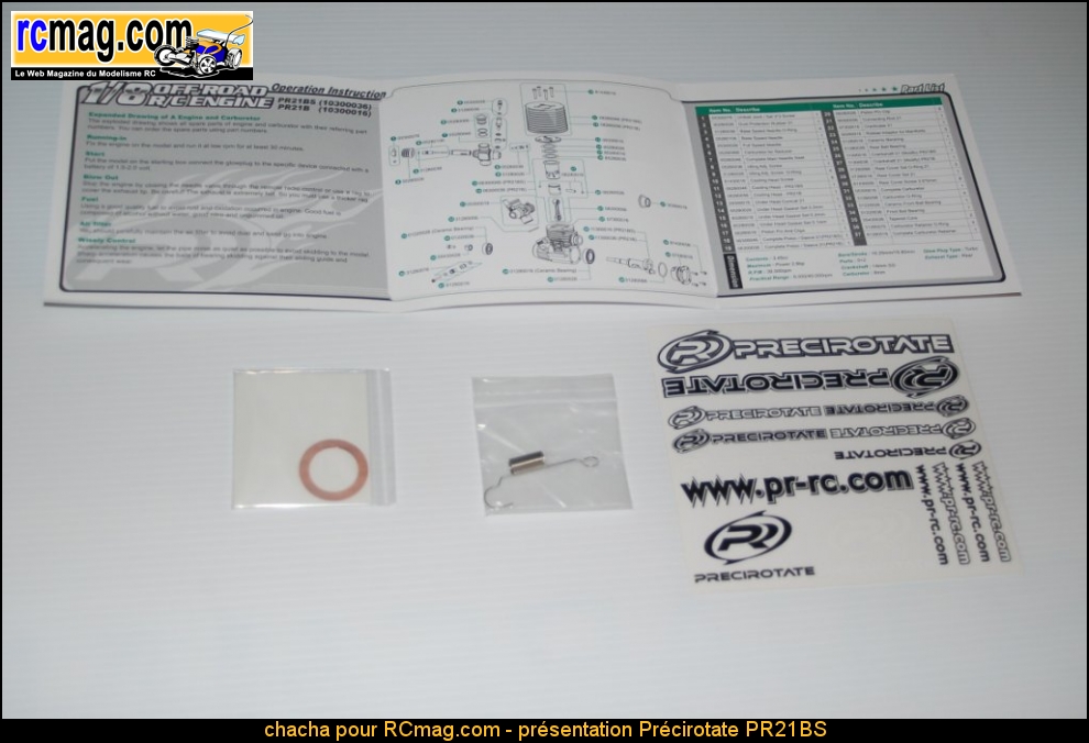

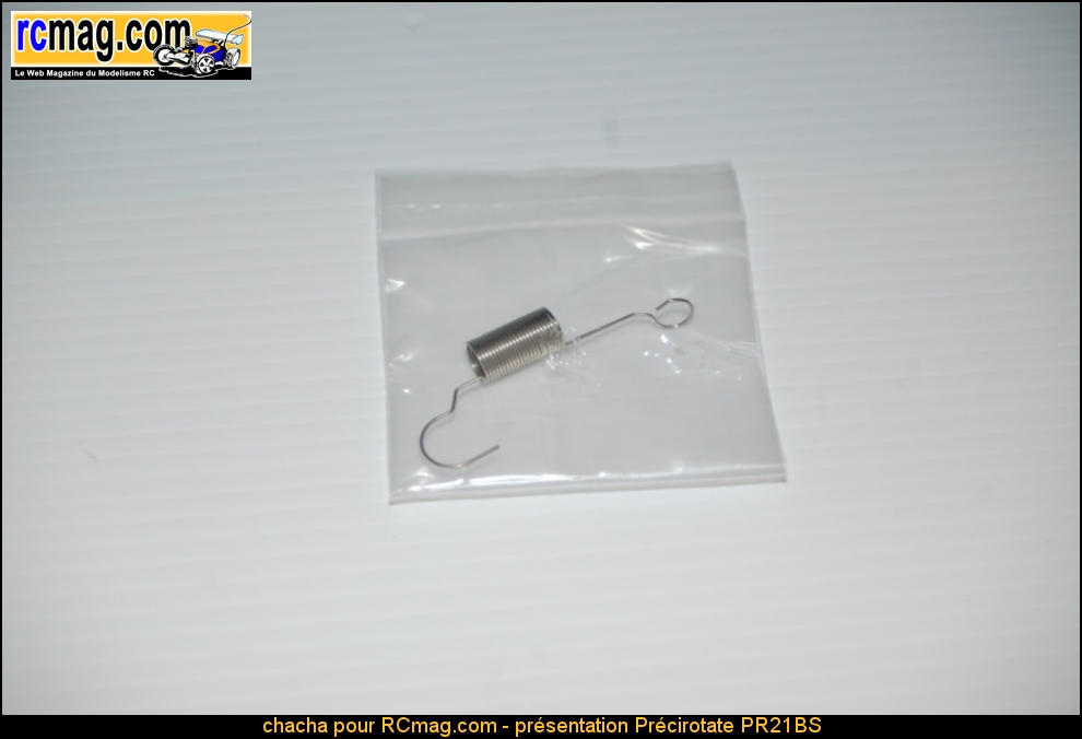

La société DLD importe depuis peu la gamme de moteurs Précirotate.Ces moteurs sortent de la même usine que le fabricant des moteurs GO,mais la préparation complète se fait directement chez Précirotate.J'ai volontairement commencé par le moteur le plus haut de gamme,comme ça vous pourrez vous rendre compte du niveau de préparation et de soin apporté à celle-ci;de plus,je vais roder et rouler avec ce moteur,histoire d'avoir un vrai recul sur ses caractéristiques et performances réelles.

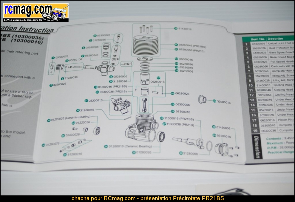

ouvrons la boite

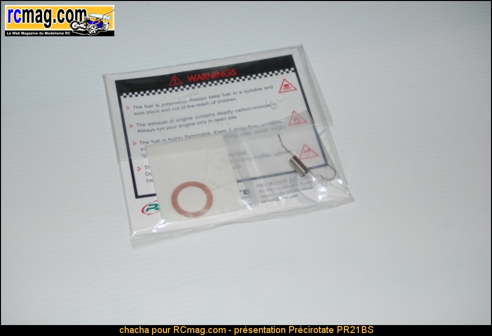

à l'ouverture de la boite,on trouve le moteur emballé dans un sac plastique étanche,recouvert par une petite poche contenant la notice,un joint de décompression supplémentaire et un ressort de rappel pour le carburateur,ainsi qu'une planche d'autocollants.On regrettera que ces moteurs ne soient pas livrés d'origine avec une bougie,mais au prix qu'il coûte,on ne peut pas demander la lune Razz

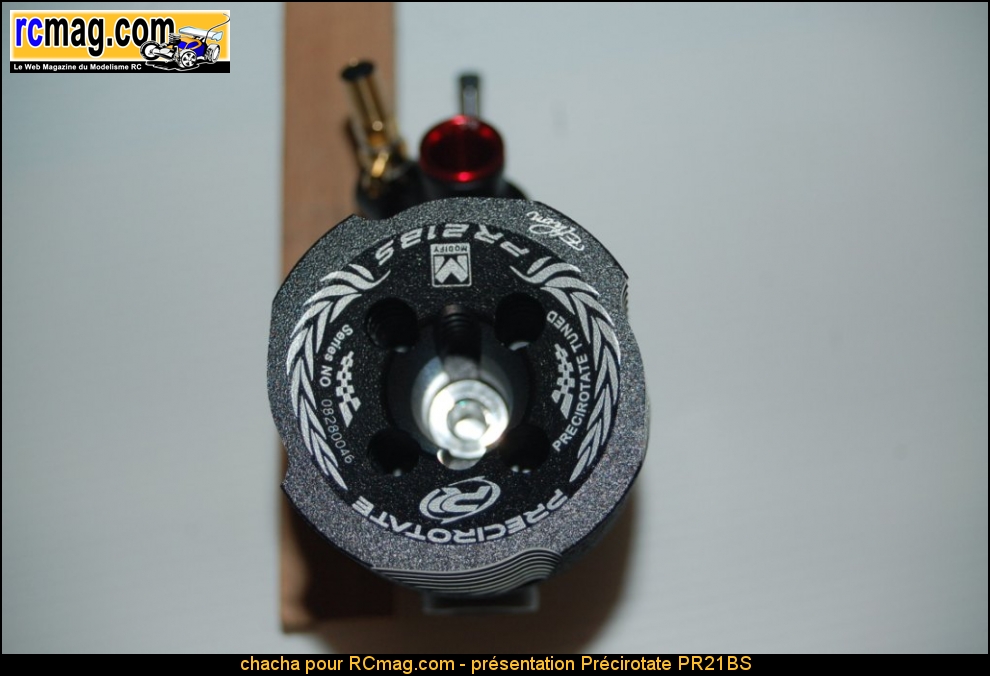

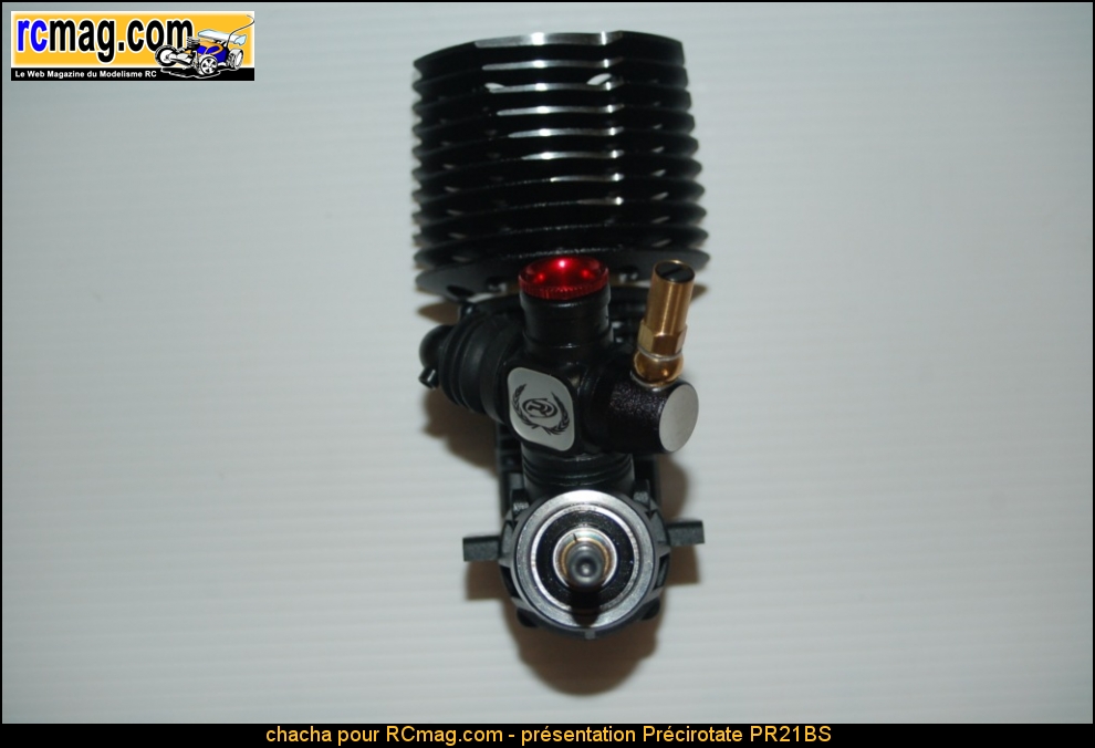

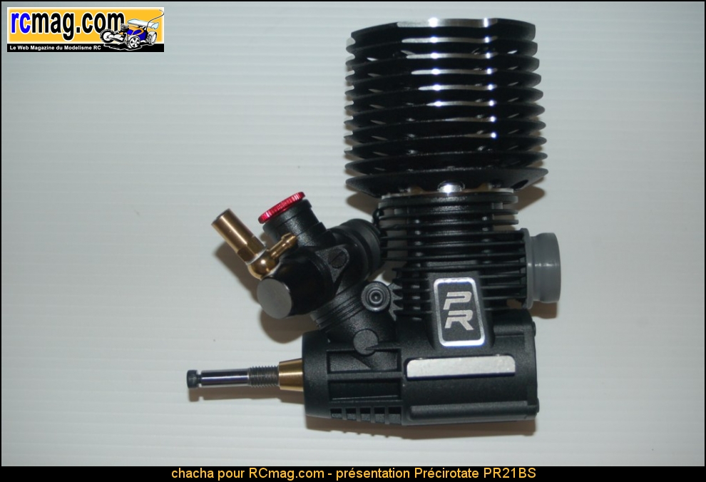

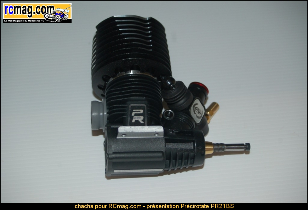

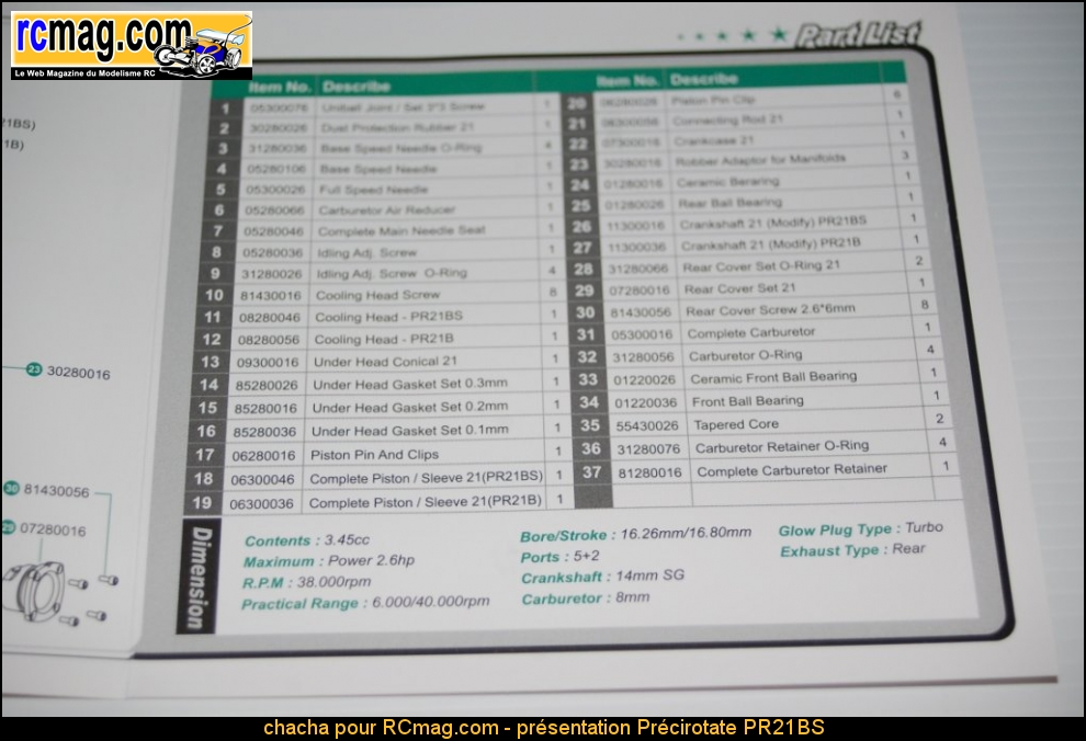

Caractéristiques techniques:
Cylindrée : 3.45cc
Puissance maximum: 2.6hp
R.P.M : 38.000rpm
Plage d'utilisation: 6.000/40.000rpm
Course/Alesage : 16.26mm/16.80mm
Chemise : 5+2 transferts
Vilebrequin : 14mm SG
Carburateur : 8mm

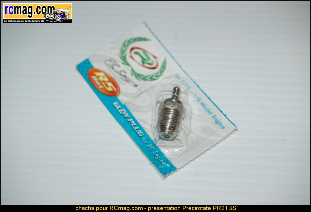

Type de bougie : Turbo
Echappement : Arrière

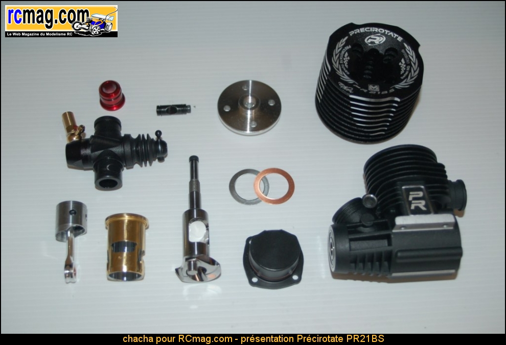

allez,hop,démontage

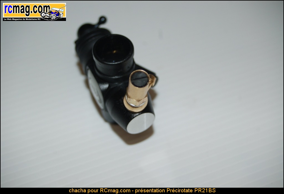

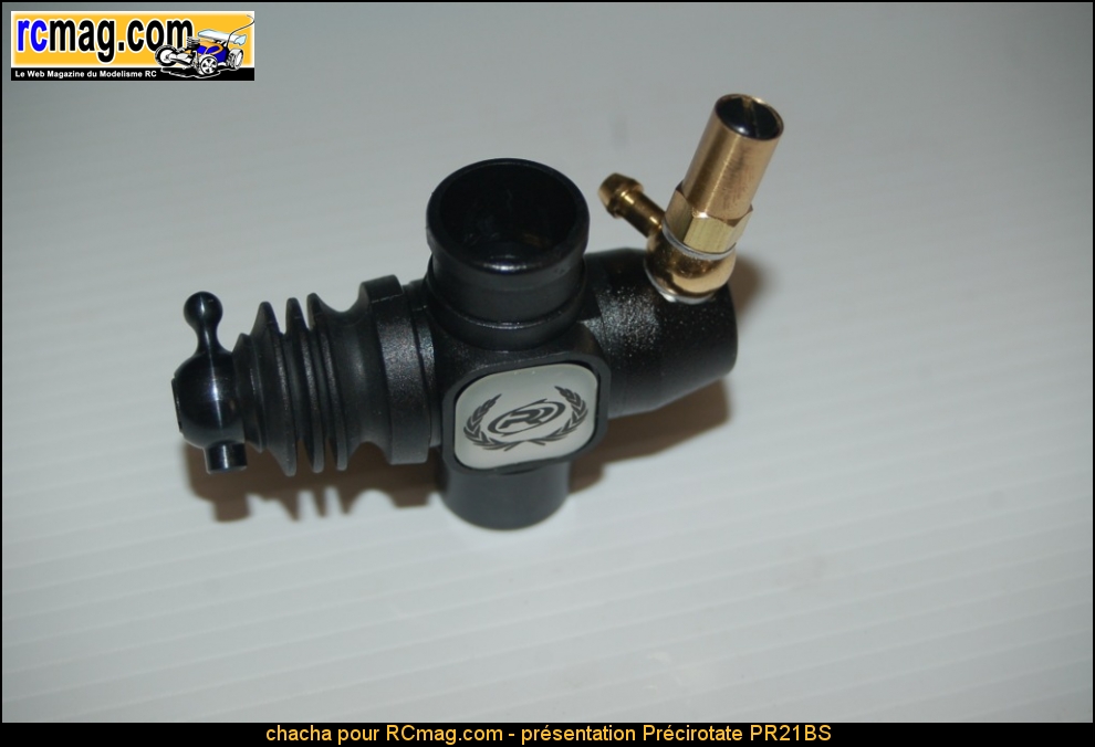

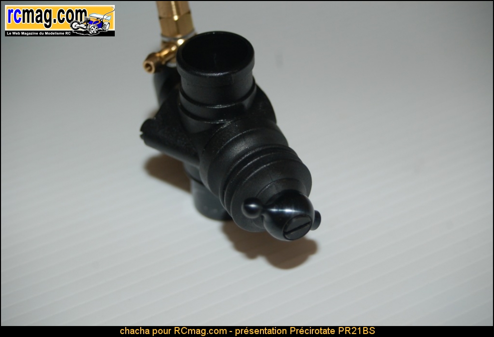

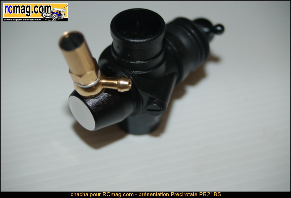

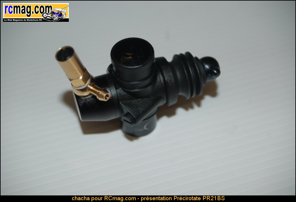

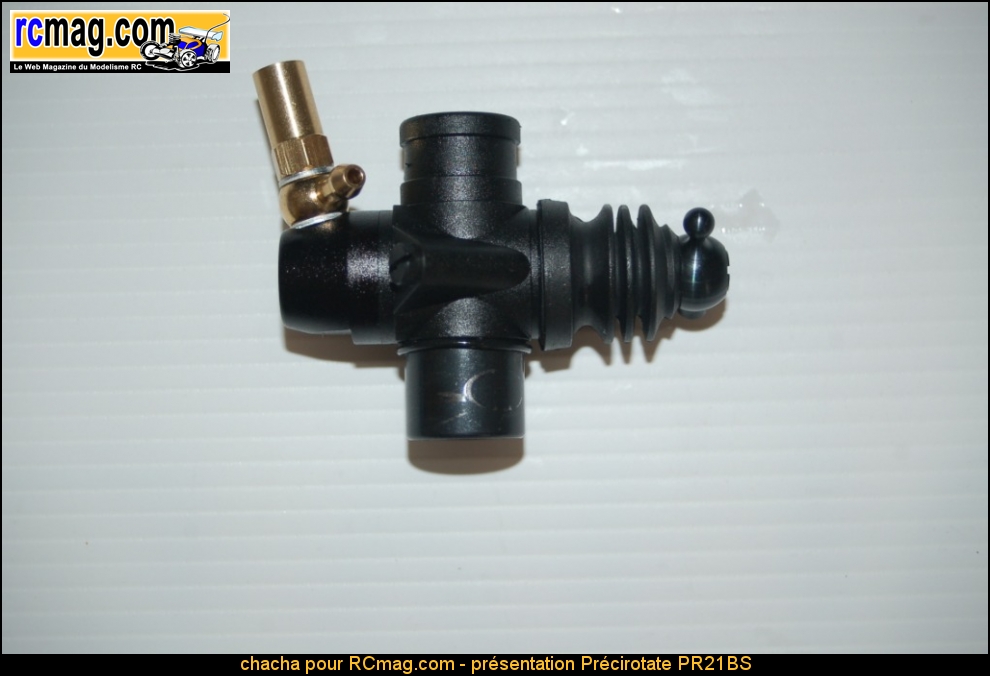

en attendant,je continue la présentation
le carbu(ce fameux carbu Laughing Laughing )

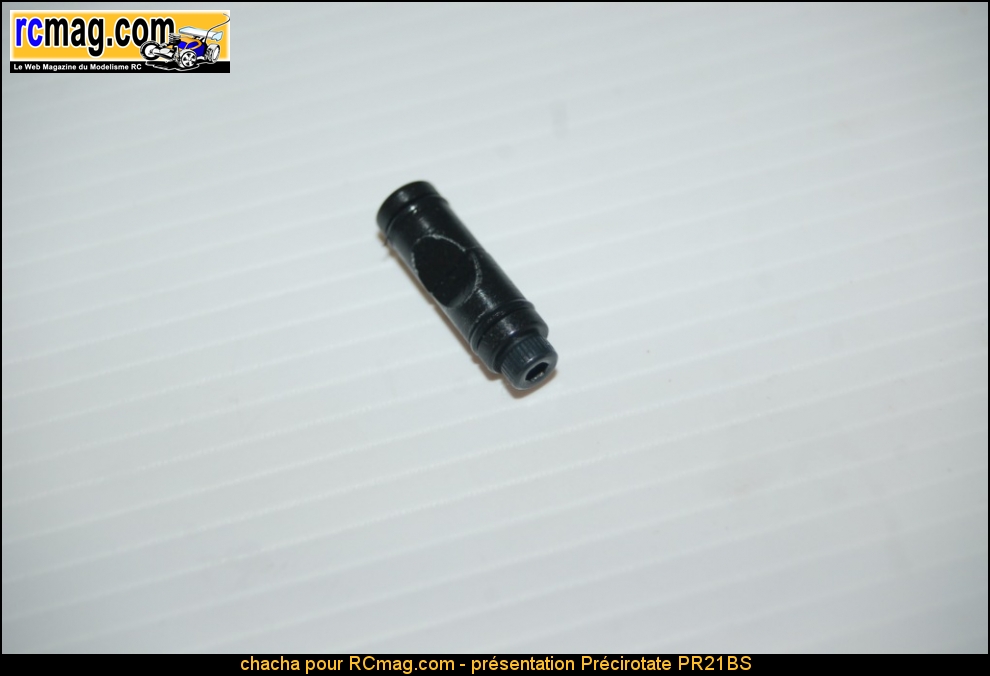

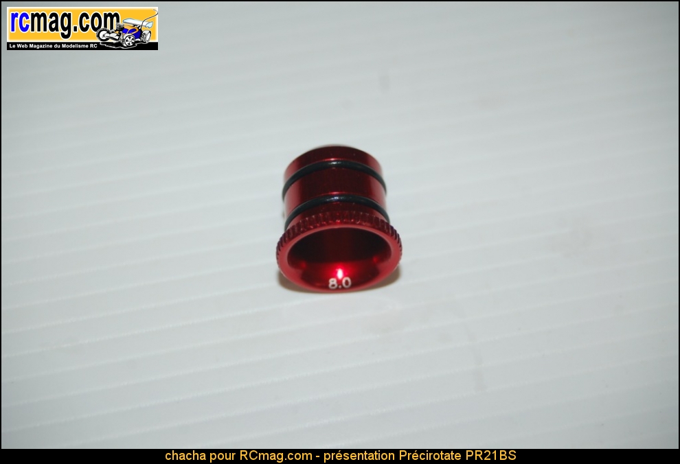

et au niveau de la conso, ca donne quoi en 4x2 avec la buse de 8mm ?? Question
juju4x2
Inscrit le: 07/02/2007
Messages: 1222
MessagePosté le: 23.08.2010, 19:43:57    Sujet du message: Répondre en citant
Buse de 8mm Laughing
Tu m'étonnes qu'il est violent en bas...
Je ne sais pas par contre quel est le diamètre du carbu (fixation) mais avec
un OS (au hasard) ça ne te causerait pas tous ces torts.

les copains,ça sert aussi à partager les emmerdes,et là,j'estime avoir bien partagé avec vous Mr. Green Mr. Green Mr. Green
bon,sinon,niveau conso,difficile de se prononcer,mais pas encore dix minutes,avec une buse de 7mm
à voir avec un autre carbu Wink Wink
ps:ouais,Juju,j'avais bien déjà cette idée-là OK!

MessagePosté le: 23.08.2010, 22:14:14    Sujet du message: Répondre en citant
Sinon il y a aussi le Dell Orto en 17,5 mais j'ai peur que ça fasse trop en bas...

MessagePosté le: 23.08.2010, 22:22:44    Sujet du message: Répondre en citant
Arrow
mais c'est la pipe de 17 qui passera pas avec le filtre a air
pour le peu qui rajoute la boite a clapets et tout .......

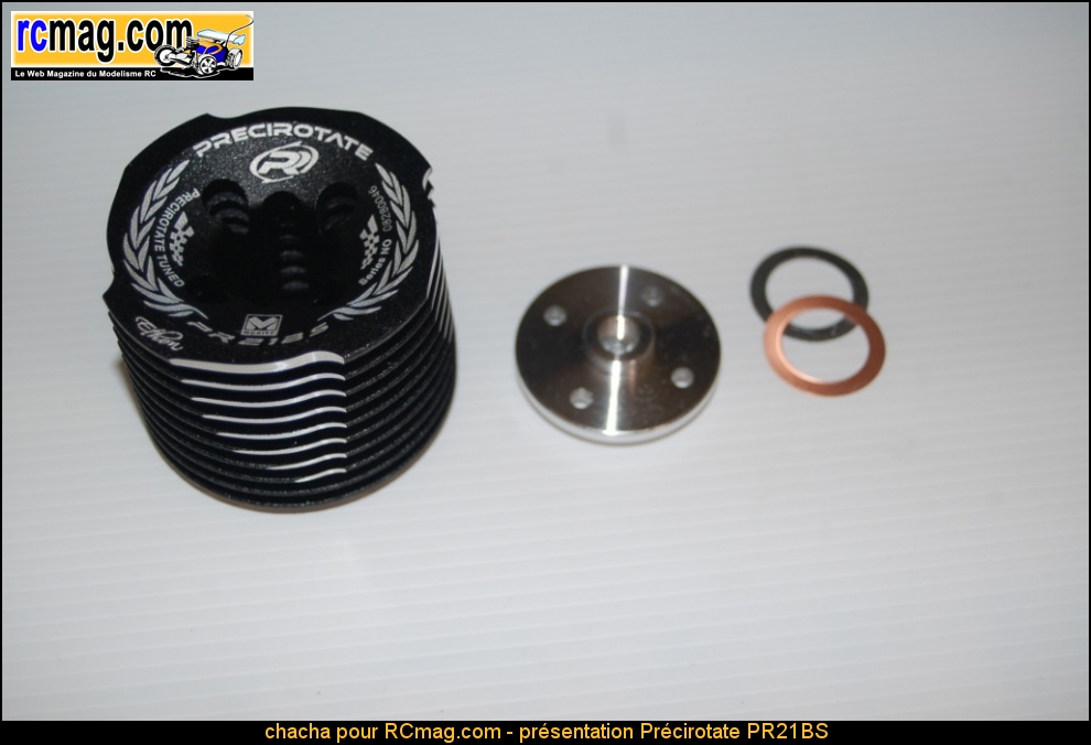

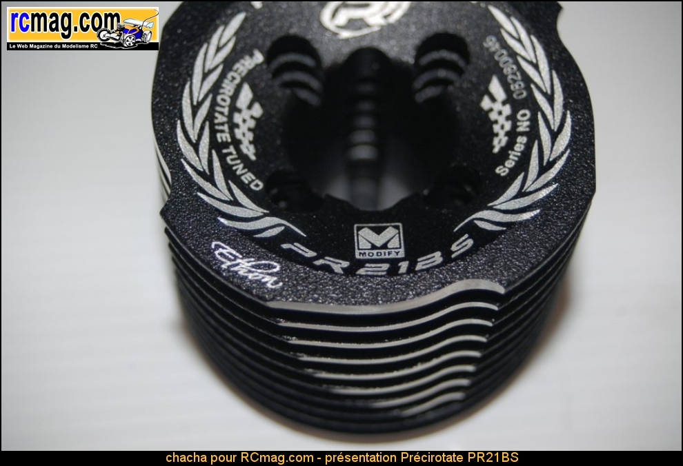

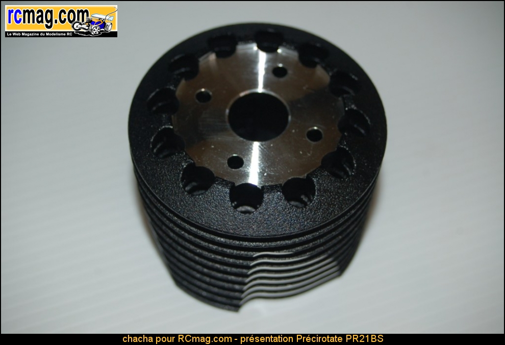

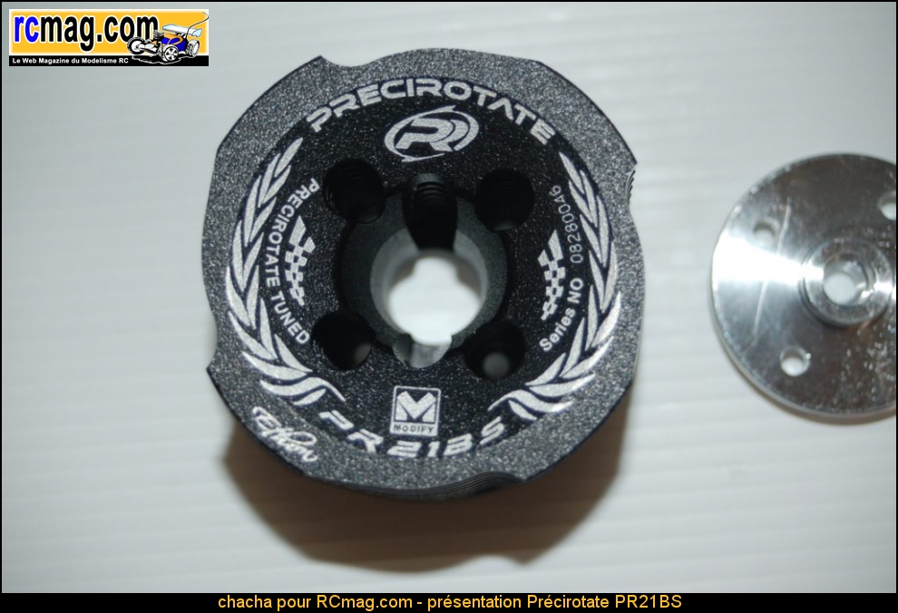

bon,puisque tu me le demandes,j'enlève le haut Mr. Green Mr. Green

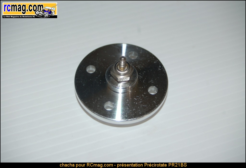

la culasse
anodisée noire,avec des usinages et une sérigraphie du plus bel effet,elle est allégée par le perçage de nombreux trous à son embase.L'insert en alu accepte des bougies "turbo"(j'ai utilisé une R5 PR pour la présentation)

du fait que le carbu est en plastique,il ne dissipe aucune chaleur,et crée un effet de "vapor lock"
pour expliquer ça simplement,la proximité du moteur fait chauffer le carbu,le carburant se vaporise trop tôt,créant un bouchon de vapeur,et ton mélange air-essence ne s'injecte pas comme il faut dans le moteur,ce qui crée un échauffement moteur anormal,qui engendre lui-même une montée en t° du carbu et ainsi de suite...
seul remède immédiat,attendre que ça refroidisse pour repartir(ce que je n'ai pas fait,n'ayant pas capté que c'était ça!)
après,le remède:changer de carbu pour en mettre un à corps alu
pour info,le carbu OS "Hara édition" s'adapte parfaitement
voilà,j'espère avoir répondu à ta question

Perso j'aurais plus tendance à penser que ces variations viennent de ton rodage qui a fait varier la carburation ; il faut que tu fasses d'autres test avec un moteur à 100 ou 110 degrés pour être sûr .
Sur mes go et autres moteurs exotiques avec carbus " à doute" plus ou moins en plastique je suis toujours arrivé à les faire marcher mais faut bien respecter cette plage de température et pas au delà .
J'ai eu un force en rodage qui m'a fait pareil et depuis qu'il s'est libéré , nickel ça bouge plus . Surprisedk:
Et si le carbu os se monte alors nova et rb aussi , et go aussi , c'est la fête ! C'est la Fête :fete:
Et pour ceux qui ont pas peur un coup de nettoyant frein sur le carbu pour le geler et ça repart dans la foulée (ou ça explose Laughing )
