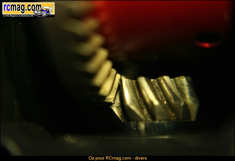

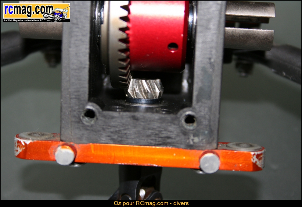

depuis quelques semaines déjà, j'avais en projet de monter un terex sur mon Rs9...c'est chose faite !
ce ne fut pas aisé, et je tiens a remercier Dom de chez Exsen pour toutes les pieces, l'aide, les conseils et les infos techniques pour reussir cette transformation. J'aurais abandonné l'idée depuis bien longtemps s'il ne m'avait pas soutenu !
je vais tacher de décrire les modifs :
Diff terex 2009 + Rampe St + stab medium
couronne Rc8
Pignon Rc8 (meulé sur la jointure pignon/noix de cardan)
roulement de Rs9 8x14x4
et des rondelles faites maison
les roulements du terex etant a la base de 5mm de large, j'ai mis une rondelle de 1mm entre roulements/corps et roulement/couronne, ce qui me donne une largeur de 5mm, pour compenser Wink
j'ai chanfreiné les noix afin de garantir un passage libre dans la cellule (les noix crono font 13, pour 14 sur les exsen)
et enfin j'ai calé de 0.7mm dans la cellule coté corps, et 0.5 coté couronne, tout a me donne un diff bien calé, sans jeune excessif, et avec des portées au niveau des roulements vraiment correctes !
Ensuite ils s'avèrent que le pignon de Rc8 est trop petit de 1.5mm, j'ai donc mis une rondelle, et decalé celui ci pour qu'il vienne engrener comme il se doit (merci dom pour l'explication de la distance conique)...pour compenser j'ai mis une rondelle qui prolonge (artificiellement) le pignon, du coté cardan)
a encore une fois tout monté et bridé, ca ne bouge pas d'un yota, bon je dois avoué que j'suis pas trop rassuré a ce niveau, 1.3-1.5mm en moins sur la portée exterieur de roulement, c'est pas forcément nickel, mais je vais faire des tests, on verra comment ca tient...au pire je tenterais un rechargement ré-usinage pour augmenter la longueur du pignon
maintenant des photos, les essais sont prevus pour jeudi ou vendredi suivant la météo et dimanche =>> Championnat suisse !

Pour tantzor, j'avais la prépon sur le Rs9 soit 10/42 si ma mémoire ne me joue pas de tour, et normalement c'est 10/43, comme le Rc8
bon je perds la prépon, mais je gagne le terex !
qu'apporte le terex...alors de mon point de vue, plus de directivité en entrée de virage, plus de motricité, et la voiture est plus facile..j'dirais que la traction est telle, que ca tire le train arrière, ca le calme en fait !
Pour ma part sur le 808 avec rampe St + stab, la différence est nette, avec la rampe 3.. beaucoup moins

OZ, j'ai calé le pignon comme toi, mais dans la cellule de mon 911, j'ai moins de surface d'engrennement............. Embarassed Crying or Very sad

il te manque combien par rapport a cette photo ?

manque pas loin d'1mm voir même 1.5mm Crying or Very sad

MessagePosté le: 01.07.2011, 13:54:21    Sujet du message: Répondre en citant
Et biensur du coté noix de cardan central ton pignon de Rc8 est trop court pour bien prendre sur la noix ?
amontintin
Inscrit le: 02/11/2005
Messages: 6933
MessagePosté le: 01.07.2011, 14:07:42    Sujet du message: Répondre en citant
bah il prend, mais j'suis déjà un peu limite, j'apperçois déjà la vis qui dépasse du méplat du pignon Evil or Very Mad

apres il faut voir si le pignon porte assez sur les roulements (surtout l'exterieur)... mais meme avec plus d'1.5mm dans le vide sur les petits roulement du Rs9...ca n'a pas bronché.
donc ca se tente OK!
