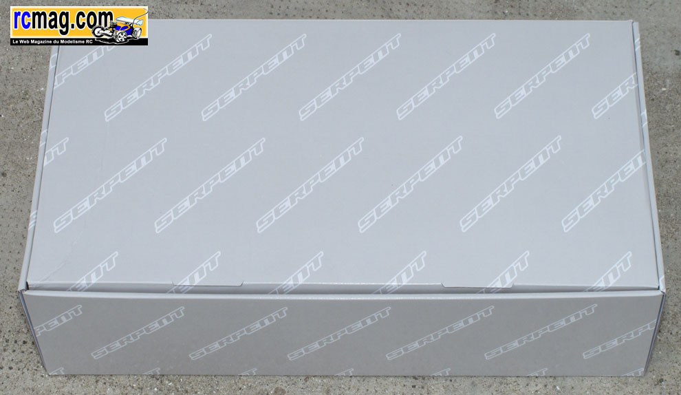

La boite
Le couvercle de la boite en carton avec une sérigraphie soignée et une vue de la voiture montée, on y trouve des indications sur la provenance ( made in China et conception USA / Europe ).

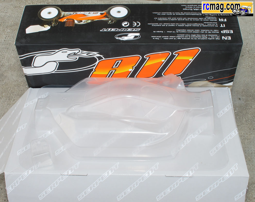

La carrosserie avec un nez séparé, j'ai pas trouvé de caches prédécoupés pour masquer les vitres avant peinture.

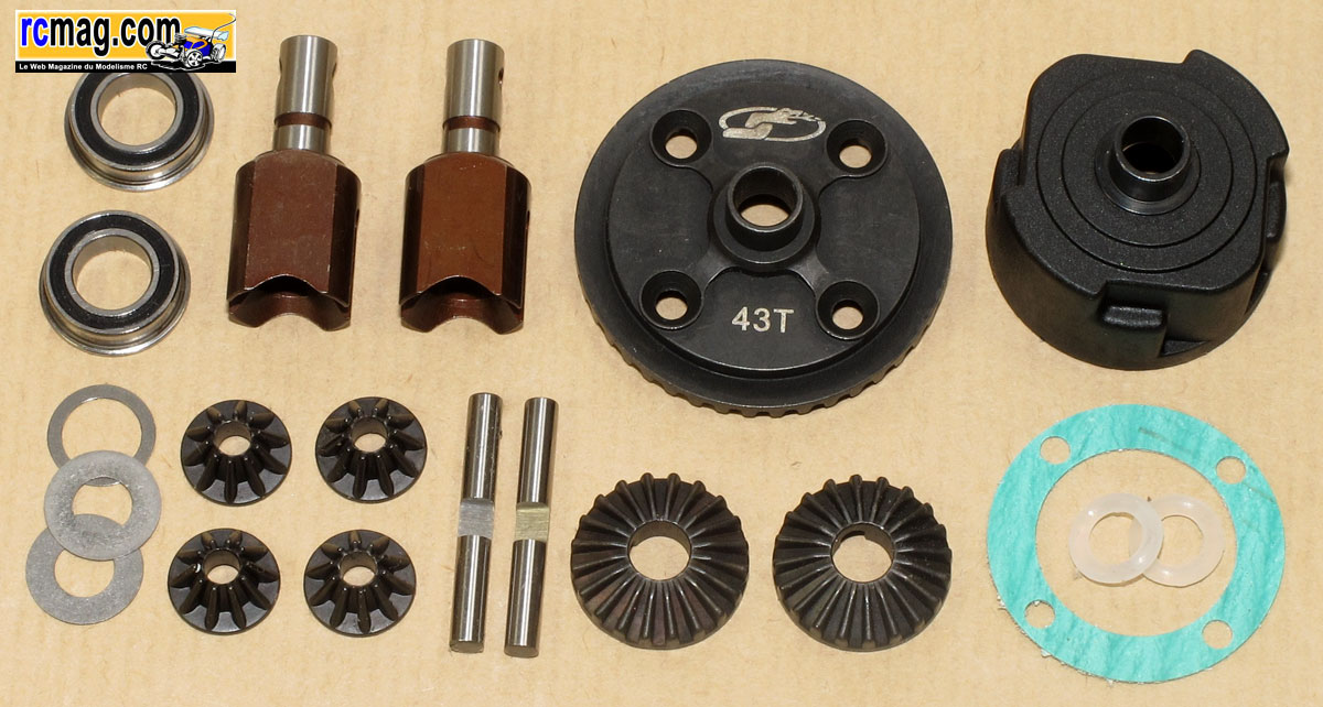

Montage des différentiels avant et arrière
On débute par les différentiels qui sont vraiment facile à monter, ils sont simples, ne nécessitent pas de calage interne et la réalisation est au top !
