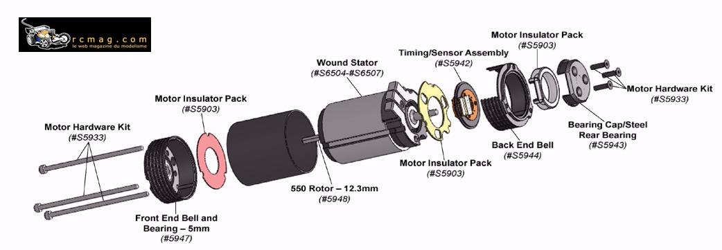

sur un moteur brushless ou sont les roulements ??
merci Aleks

L'éclaté un moteur brushless, Novak désolé Mad
Les moteurs bl ont été conçu pour l'industrie (robotique) ou certaine technologie de pointe. Ils ne sont soumis, en général, à aucune limite calandaire ou horaire, ce qui n'est pas le cas des moteurs à charbons Wink
