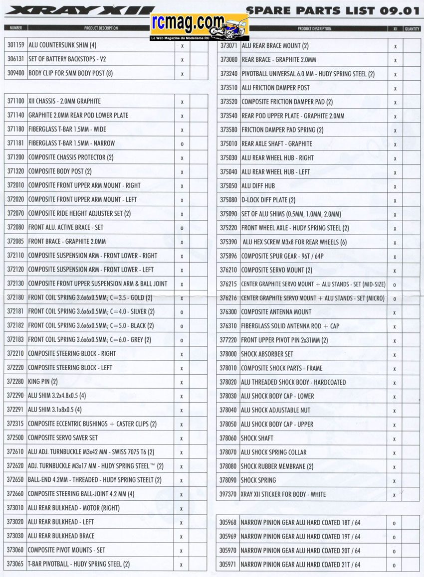

La vue éclatée de la voiture avec toutes les références.
